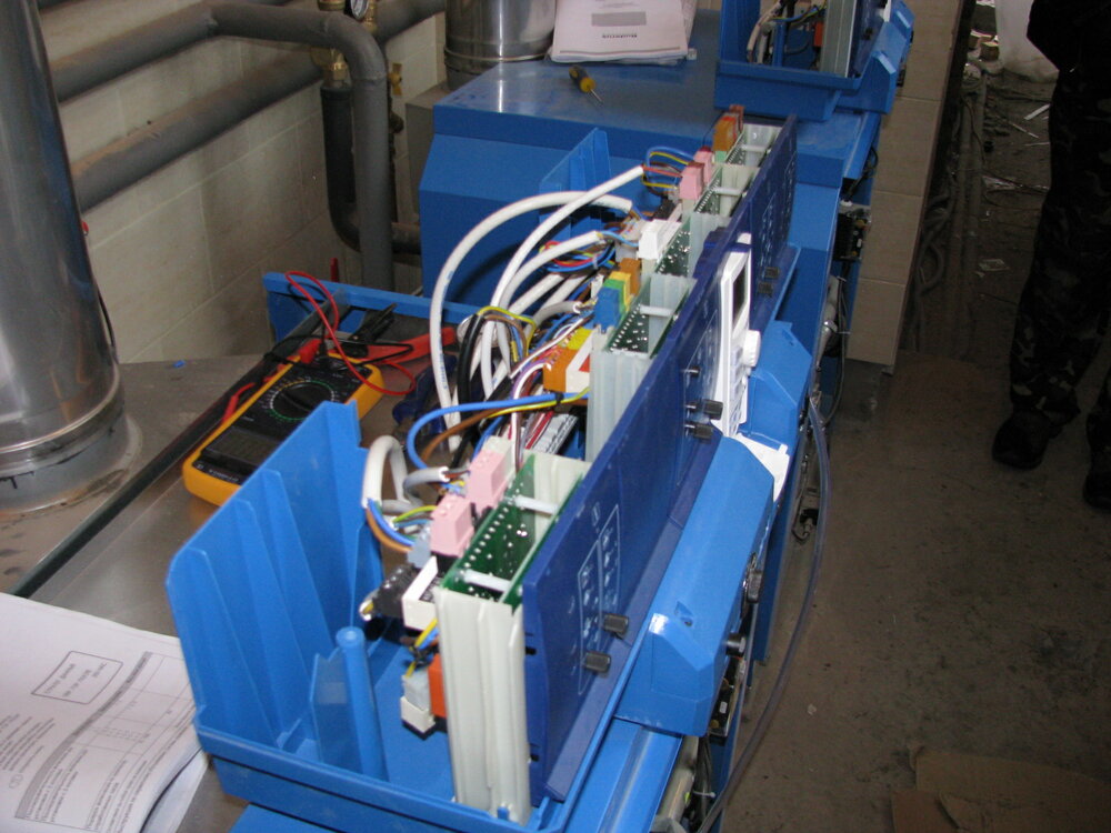

Помогите разобраться с ситуацией. Есть логоматик 2107 и бфу. При подключении бфу к логоматику не мигает ни одна лампочка на датчике и логоматик его не видит. Бфу тестировали и он рабочий. Меряли напряжение на клеме. Когда датчика нет - напряжение 10,5 вт. При подключении меньше 0,5 вт.
Что не так подключено? Может кто то сталкивался с подобным?

Да сервис приезжал. Да 4 раза, да консультировались с будеросом. Да проверили на сервисе бфу. Да проверили как консультировали на будерусе напряжение. Но бфу как не работало так и не работает. Даже не мигают лампочки. Питание при подключенном бфу падает.

Клема для подключения бфу одна, если я правильно понимаю после общения с монтажниками.
По поводу проводов. Для того, что бы проверить работоспособность провода брались длиной 20 см. Поэтому эту проблему можно откинуть.
При одном бфу и отсутствию модуля 241 для работы двух контуров( это уже доделаю в следующем году летом) прописывается в первом отопительном контуре в мозгах.
Нет питания на бфу. Его специально отдавали в сервис для проверки работоспособности. Он рабочий.

Когда ставите БФУ, то на сервисном уровне ее нужно включить.
В заводской поставке, эта функция отключена. заходите на сервисный уровень автоматики, выбираете отопительный контур, который управляется (1 или 2) выбрать ДИСТАНЦИОННОЕ управление и поставить значение Вкл. Далее должно работать.

Все прописывали как Вы говорите. Не работает бфу.

Имеет значение порядок подключения двухжильного провода на клеммы. Бывает не работает, если провода меняются местами.
Полярность соблюдена. На этой недели домучаем все что было описано, плюс сервис очистки воды и на сл. Неделе снимем голову и отдадим в сервис на определение работоспособности. Странная ситуация. Голова работает со всеми датчиками, кроме бфу.

Если ваш BFU при проверке на сервисе работает а у вас нет то причина в контроллере 2107.
Вы же сами упоминали что падает напряжение при подключении,значит причина в питании.
