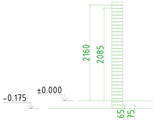

blacktigra Опубліковано: 3 листопада 2013 Поділитись Опубліковано: 3 листопада 2013 Помогите разобраться с дверным проемом, пожалуйста. Проем в кирпичной стене под межкомнатную дверь. Высота проема под планируемую дверь должна быть 2090 мм. С учетом шага кирпичной кладки получается или 2085 или 2160 от уровня чистого пола. 2085 мало, 2160 много. Возможно ли потом сделать проем ниже путем наклеивания газобетона или ЭППС на перемычку снизу до выполнения штукатурки? Пирог пола, теоретически, можно сделать на 5 мм ниже, но я опасаюсь ситуации что толщина растворного шва будет меньше 10 мм, и проем окажется ниже. Посилання на коментар Поділитися на інших сайтах More sharing options...

ВиталийНиколаевич Опубліковано: 5 листопада 2013 Поділитись Опубліковано: 5 листопада 2013 уменьшить проем можно наклеив гипсокартон до нужной высоты 1 Посилання на коментар Поділитися на інших сайтах More sharing options...
