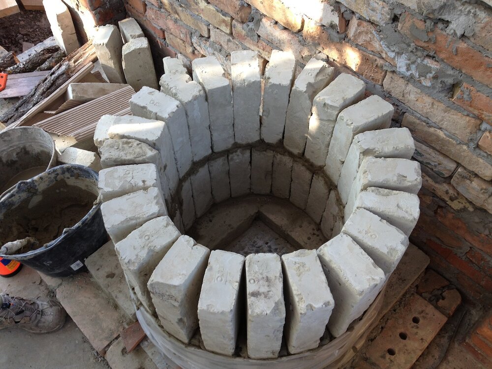

SergeyNikolaevich Опубліковано: 3 листопада 2013 Поділитись Опубліковано: 3 листопада 2013 Недавно обнаружил что есть в продаже клиновой вариант шамотного кирпича с толщиной ребер 65/45. Скажите пожалуйста, какой радиус получится если их сложить впритык? Посилання на коментар Поділитися на інших сайтах More sharing options...

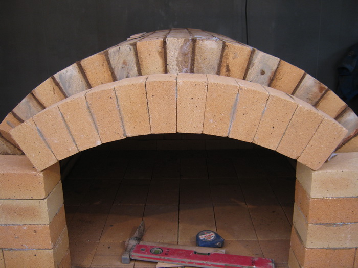

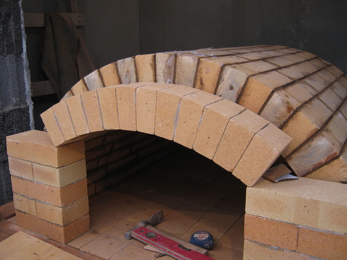

ОИК-4 Опубліковано: 3 листопада 2013 Поділитись Опубліковано: 3 листопада 2013 Скорее всего ответа не получите, за практику ни разу не складывал на сухую,чтобы радиус определить. Может такое фото внешней арки поможет? Давняя работа, размеры можно прикинуть. приблизительно 125-130 см диаметр, радиус 650 1 Посилання на коментар Поділитися на інших сайтах More sharing options...
SergeyNikolaevich Опубліковано: 3 листопада 2013 Автор Поділитись Опубліковано: 3 листопада 2013 широковато будет для тандыра. Посилання на коментар Поділитися на інших сайтах More sharing options...
ОИК-4 Опубліковано: 3 листопада 2013 Поділитись Опубліковано: 3 листопада 2013 Так тандыр с покупного клинового и не делают. Тандыр бочкообразный и придется точить,чтобы швы были красивые. www.stroiteli.info/showthread.php?t=88&page=18 Посилання на коментар Поділитися на інших сайтах More sharing options...

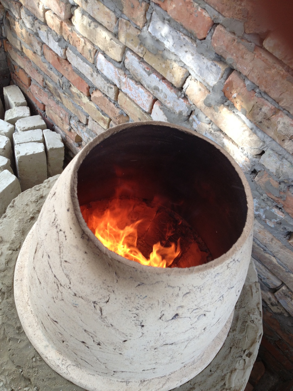

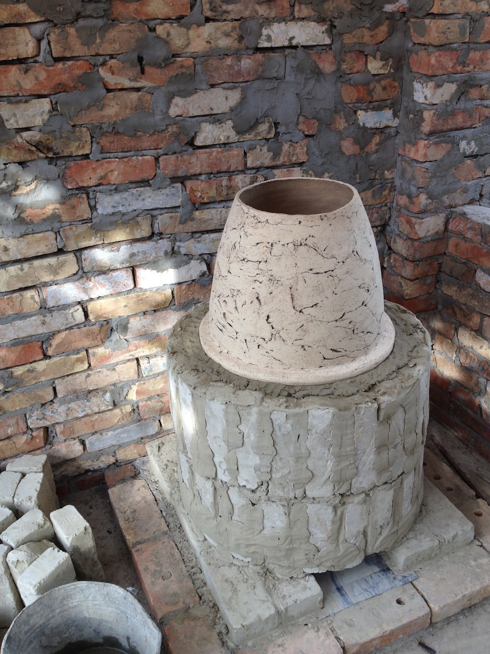

SergeyNikolaevich Опубліковано: 3 листопада 2013 Автор Поділитись Опубліковано: 3 листопада 2013 лепят их из чего угодно вот кстати мой неудачный опыт ЗЫ: был бы цел наверное может если бы мы его не растопили сразу же после того как слепили, а так потрескался в хлам. Посилання на коментар Поділитися на інших сайтах More sharing options...
ОИК-4 Опубліковано: 4 листопада 2013 Поділитись Опубліковано: 4 листопада 2013 В следующий раз мертель замешайте на жидком стекле,без воды. Посилання на коментар Поділитися на інших сайтах More sharing options...
SergeyNikolaevich Опубліковано: 4 листопада 2013 Автор Поділитись Опубліковано: 4 листопада 2013 кирпичи клеил глиной с этих же кирпичей, предварительно измельчив и растворив водой. жидкое стекло тоже растворяет глину? Посилання на коментар Поділитися на інших сайтах More sharing options...
ОИК-4 Опубліковано: 4 листопада 2013 Поділитись Опубліковано: 4 листопада 2013 Берете шамотный кирпич, смесь мертель(МШ28) для кладки шамота и затворяете жидким стеклом (это один из промышленных рецептов для кладки шамота) Кирпичи шамотные распиливайте на половину и когда укладываете ряды,то сдвигаете их относительно друг друга,чтобы швы перевязать. 1 Посилання на коментар Поділитися на інших сайтах More sharing options...
вогнистый владимир Опубліковано: 4 листопада 2013 Поділитись Опубліковано: 4 листопада 2013 SergeyNikolaevich, -По моему у Вас селикатный кирпич. Или я ошибаюсь.? Посилання на коментар Поділитися на інших сайтах More sharing options...
SergeyNikolaevich Опубліковано: 4 листопада 2013 Автор Поділитись Опубліковано: 4 листопада 2013 SergeyNikolaevich, -По моему у Вас селикатный кирпич. Или я ошибаюсь.? сырец. кирпич который не попал в печь обжига достался мне после сноса старой хатки, там несколько перестенков было им выложено. 1 Посилання на коментар Поділитися на інших сайтах More sharing options...
