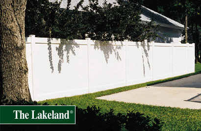

Куля Опубліковано: 28 липня 2011 Поділитись Опубліковано: 28 липня 2011 А как нсчет такого забора пласикового????? Как он по цене? И по стойкости? Посилання на коментар Поділитися на інших сайтах More sharing options...
Said Опубліковано: 28 липня 2011 Поділитись Опубліковано: 28 липня 2011 Под саморез сверло тоньше-ломается чаще. Заклепки дешевле саморезов. Клепальник дешевле дрели и в хозяйстве тоже нужен. ИМХО. А слабо саморез вместе со сверлом купить? 2 в 1? И ничего не сломается. А вот сверло под заклепку точно наломаете штук 20 Посилання на коментар Поділитися на інших сайтах More sharing options...
MaxLeRoi Опубліковано: 1 серпня 2011 Поділитись Опубліковано: 1 серпня 2011 А как нсчет такого забора пласикового?????а гед вы такой видели? Посилання на коментар Поділитися на інших сайтах More sharing options...

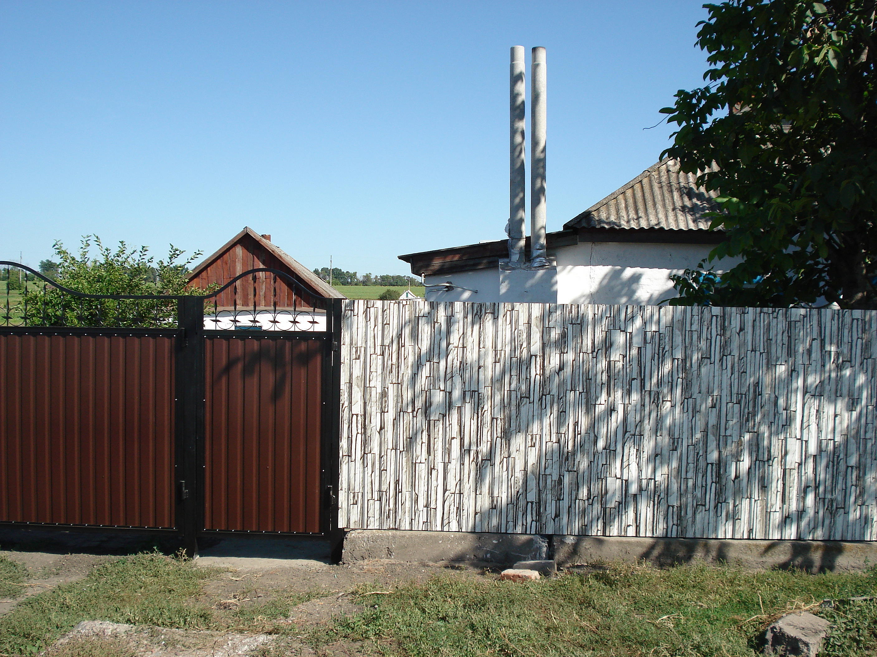

Александр13 Опубліковано: 1 серпня 2011 Поділитись Опубліковано: 1 серпня 2011 А как нсчет такого забора пласикового????? Как он по цене? И по стойкости? Есть еще такой забор . И дешево и сердито Посилання на коментар Поділитися на інших сайтах More sharing options...
Метизы-94 Опубліковано: 2 серпня 2011 Поділитись Опубліковано: 2 серпня 2011 А как нсчет такого забора пласикового????? Как он по цене? И по стойкости? Это пластиковый забор. 1296 грн за аналогичный комплект: заборная секция + столб Высота секции 2 м Длина секции 2,44 м + столб При больших объемах закупки скидки, но это уже на фирму звоните и с менеджерами общайтесь Посилання на коментар Поділитися на інших сайтах More sharing options...

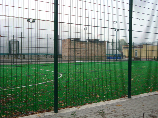

Метизы-94 Опубліковано: 11 серпня 2011 Поділитись Опубліковано: 11 серпня 2011 А как насчет панельного забора. Как пластиковый забор, так и забор из проволочных панелей не есть дешевые виды заборов. Один из дешевых видов заборов- забор из сетки Рабица. Сегодня уже производят сетку Рабица с ячейкой 50-60 мм с проволоки диаметром 1,6-1,8 мм. Самое интересное, что на такую хлипкую сетку находятся покупатели. Хотя эта сетка очень быстро превращается в бесформенный волнистый забор. Ведь проволока 1,6 или 1,8 не имеет достаточной механической прочности. Из опыта знаю, что при ячейке 50 мм сетку Рабица стоит покупать из проволоки не менее 2,2мм. Такой забор будет долго держать плоскую поверхность и он будет, относительно, не дорогой. Посилання на коментар Поділитися на інших сайтах More sharing options...
Pashik907 Опубліковано: 11 серпня 2011 Поділитись Опубліковано: 11 серпня 2011 Как пластиковый забор, так и забор из проволочных панелей не есть дешевые виды заборов. Один из дешевых видов заборов- забор из сетки Рабица. Сегодня уже производят сетку Рабица с ячейкой 50-60 мм с проволоки диаметром 1,6-1,8 мм. Самое интересное, что на такую хлипкую сетку находятся покупатели. Хотя эта сетка очень быстро превращается в бесформенный волнистый забор. Ведь проволока 1,6 или 1,8 не имеет достаточной механической прочности. Из опыта знаю, что при ячейке 50 мм сетку Рабица стоит покупать из проволоки не менее 2,2мм. Такой забор будет долго держать плоскую поверхность и он будет, относительно, не дорогой. Вот тут не соглашусь, я панельные сейчас не дорогие не так уж сильно дороже рабицы а качество в эхнные разы выше. Посилання на коментар Поділитися на інших сайтах More sharing options...
Метизы-94 Опубліковано: 12 серпня 2011 Поділитись Опубліковано: 12 серпня 2011 Вот тут не соглашусь, я панельные сейчас не дорогие не так уж сильно дороже рабицы а качество в эхнные разы выше. Тогда давайте подискутируем: Это реальный забор их сетки Рабица, который я впервые увидел в 1970 году в г. Чортков Тернопольской области напротив местной тюрьмы. Им огорожен "кафельный дом". Так мы его называли в то время. Но фото это сделано в прошлом году. Это состояние сетки вблизи на этом забое. Прощло более 40 лет, а она только потеряла слой цинка, но продолжает исправно служить. Причина: достаточное количество цинка изначально и достатоно большой (3 мм) диаметр проволоки. Теперь сравним цены: Сетка 50*3 оцинкованная по ГОСТ 5336-80 у нас на предприятии 26,09 грн за м2. На заводе, если брать большую партию и платить предоплату перед заказом цена будет ниже. Цену на столбики и фундамент не описываю, потому что они будут примерно одинаковы и с рабицей и с панельными системами ограждений. Расскажите, пожалуйста: сколько будет стоить квадратный метр ограждения, которое показали Вы? Чем качество панельного забора, который предлагается в разы выше этого забора из рабицы, который и в настоящее время успешно выполняет свои функции и имеет неболшую цену? Спрашиваю потому что мы тоже поставляем аналогичные панельные системы ограждения, которые имеют самый большой в Украине защитный слой цинка (около 130 микрон) и цены ниже других аналогов, но они все равно существенно дороже, чем забор из сетки Рабица и не могут относиться к дешевым заборам. 1 Посилання на коментар Поділитися на інших сайтах More sharing options...
Pashik907 Опубліковано: 12 серпня 2011 Поділитись Опубліковано: 12 серпня 2011 По фотографиям ( я могу ошибаться) у меня сложилось впечятление что там не просто слой, а она уже ржавеет ооочень хорошо. Стоимость я не могу выкладывать тайна только в ЛС качество во первых цинк+покрытие+смола при сварке сами понимайте идет от места ржавчина. При этом диаметр прута больше чем на рабице, что позволяет не волнится. Тогда такой вопрос почему именно панели чаше используют для постоянного забора чем рабицу. Почему большие объекты как логистические центры, терминалы не натягивают рнабицу. Почему люди на дачах выбирают панели а не рабицу? Посилання на коментар Поділитися на інших сайтах More sharing options...
Pashik907 Опубліковано: 12 серпня 2011 Поділитись Опубліковано: 12 серпня 2011 Да и вроде первое фото если взглянуть чуть подальше там уже сетка на искривилась и так далее. Посилання на коментар Поділитися на інших сайтах More sharing options...
Метизы-94 Опубліковано: 12 серпня 2011 Поділитись Опубліковано: 12 серпня 2011 По фотографиям ( я могу ошибаться) у меня сложилось впечятление что там не просто слой, а она уже ржавеет ооочень хорошо. На ржавчину не похоже. Этой проволокой можно как напильником обрабатывать поверхности. Вероятно, цинк вступает в реакцию с окружающей средой ( а он вступает в реакцию со скоростью 1 микрон в год в обычной среде) и оставляет после себя защиту в виде своих окислов. Посилання на коментар Поділитися на інших сайтах More sharing options...
Метизы-94 Опубліковано: 12 серпня 2011 Поділитись Опубліковано: 12 серпня 2011 Стоимость я не могу выкладывать тайна только в ЛС Да ладно Вам. Это, ведь не реклама... Можно и сказать. Это как аргумент в дискуссии. По моим данным материалы для панельного забора, примерно, в 2,5-3,5 раза дороже, чем материалы для забора из сетки Рабица. Это к тому дешевые ли заборы из проволочных панелей качество во первых цинк+покрытие+смола при сварке сами понимайте идет от места ржавчина. Нет не знаю. В наших панелях там ржавчины нет, потому что оцинкование происходит уже после процесса сваривания. Цинк+ покрытие понимаю, а вот где в панели смола не знаю. Честно не знаю. Объясните плз. При этом диаметр прута больше чем на рабице, что позволяет не волнится. Да, за большую цену больше материала. Это логично для недешевых ограждений. Тогда такой вопрос почему именно панели чаше используют для постоянного забора чем рабицу. Опа-на. Вот тут Вы меня поймали. Я то думал, что я профессионал на рынке сетки Рабица, и тут понял, что мои знания устарели. Поделитесь цифрами, пожалуйста, в ответ на мои. По результатам маркетинговых исследований с наступлением заборного сезона в Украине производится и примерно столько же покупается 1,2-1,5 миллионов м2 в месяц сетки Рабица. Сколько продается заборов из проволочных панелей за один месяц сезона? Почему большие объекты как логистические центры, терминалы не натягивают рнабицу. Потому что панельные системы ограждений это не дешевые, но прочные и надежные заборы, которые дешевле профнастила, и кирпичной кладки и имеют современный презентабельный вид. Почему люди на дачах выбирают панели а не рабицу? Еще они выбирают каменные и кованные заборы, некоторые используют живую изгородь. Откуда я знаю почему отдельные личности заказывают на дачу панельные ограждения? Я вообще ни разу панельного ограждения на дачах не видел. а вот рабицы- завались. Потому что дешевая Посилання на коментар Поділитися на інших сайтах More sharing options...
Метизы-94 Опубліковано: 12 серпня 2011 Поділитись Опубліковано: 12 серпня 2011 Да и вроде первое фото если взглянуть чуть подальше там уже сетка на искривилась и так далее. А Вы наблюда-а-ательный. Хочу заметить, что если бы в том месте стояли Ваши дорогие заборы из проволочных панелей (или наши), то в течении года они бы развалились. А вот теперь Вы ответьте: ПОЧЕМУ?8-) Посилання на коментар Поділитися на інших сайтах More sharing options...
Pashik907 Опубліковано: 15 серпня 2011 Поділитись Опубліковано: 15 серпня 2011 А Вы наблюда-а-ательный. Хочу заметить, что если бы в том месте стояли Ваши дорогие заборы из проволочных панелей (или наши), то в течении года они бы развалились. А вот теперь Вы ответьте: ПОЧЕМУ?8-) А кто сказал что они дорогие!!! И вообше мы засоряем тему. Объяснять и доказывать ничего не буду. Каждый все равно останеться при своем мнении ведь его продукция всегда лучше. Посилання на коментар Поділитися на інших сайтах More sharing options...

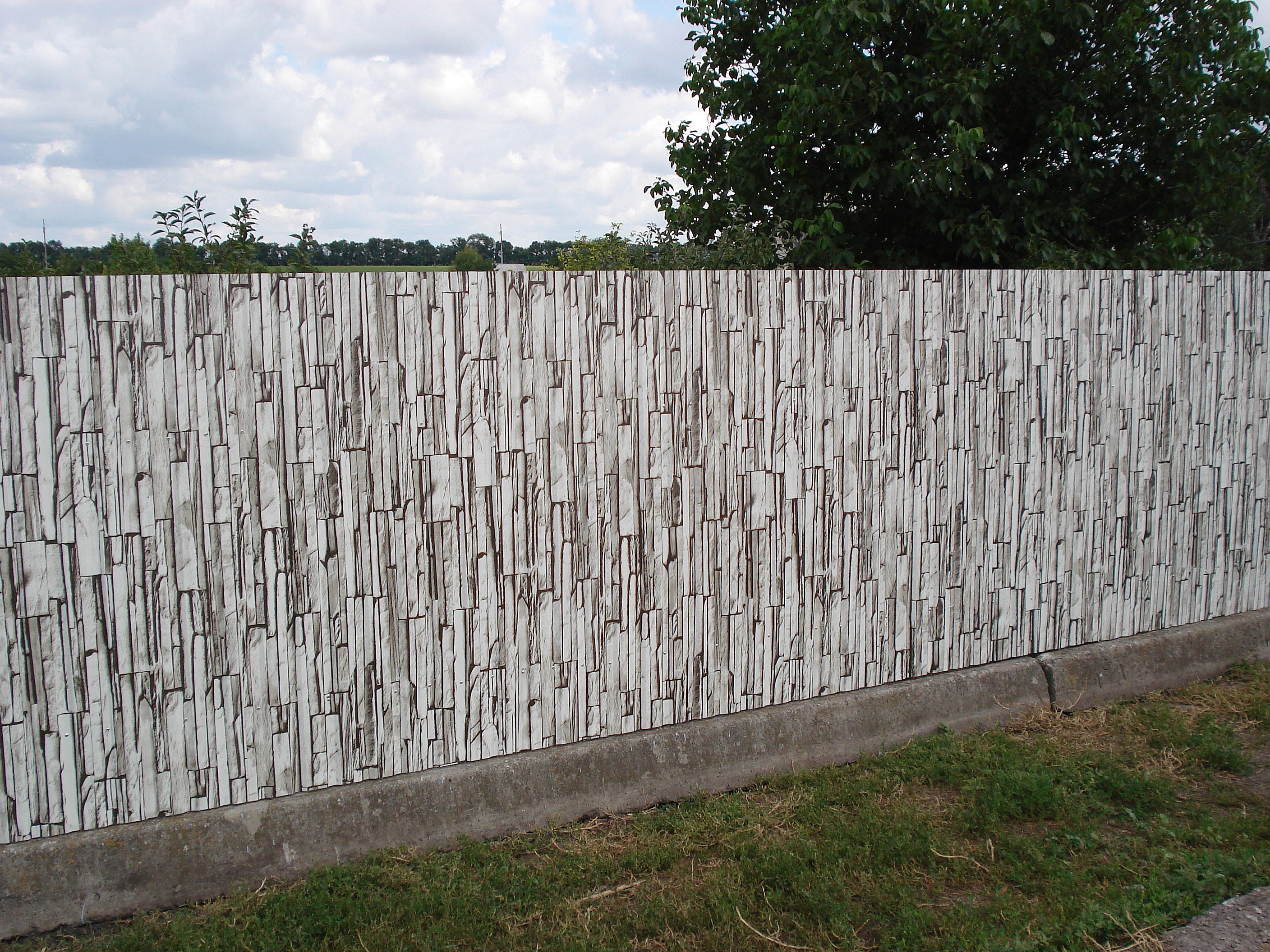

Куля Опубліковано: 15 серпня 2011 Поділитись Опубліковано: 15 серпня 2011 Александр13 Вы что??? Это Профнастил, метал с покрытием Принтех Одно из самых дорогих покрытий из профнастила:):) Так что явно на много дороже обычного оцынкованого листа! Посилання на коментар Поділитися на інших сайтах More sharing options...
