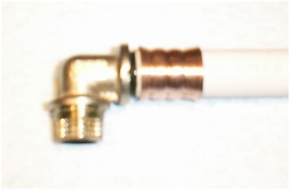

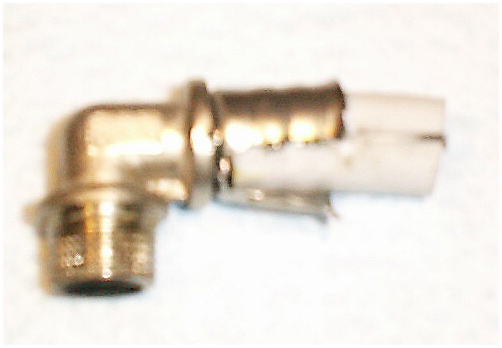

А вы попробуйте "распресовать" "тонкую гильзу" ... :)
Разве, что разрезать: иначе не получится - могу дать для пробы ... :)
Или "провернуть" трубу с медной гильзой (sorry за фотку) ... :)
