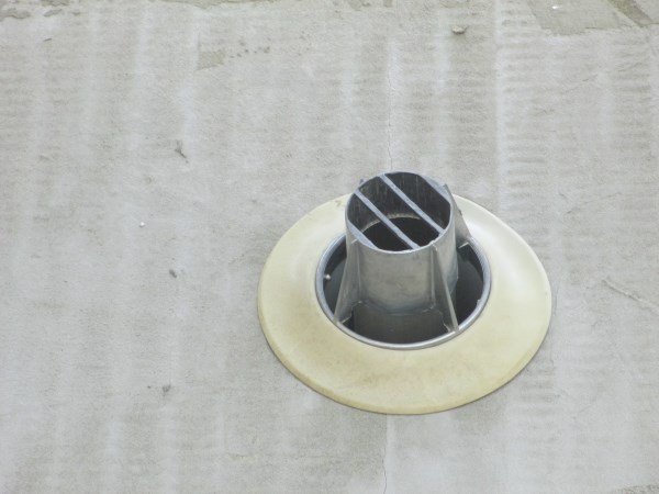

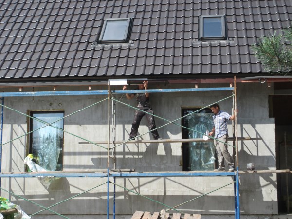

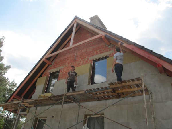

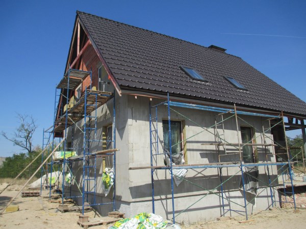

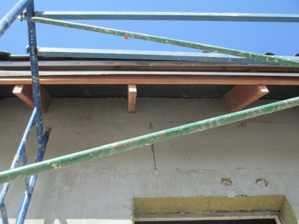

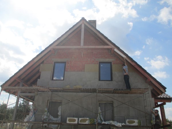

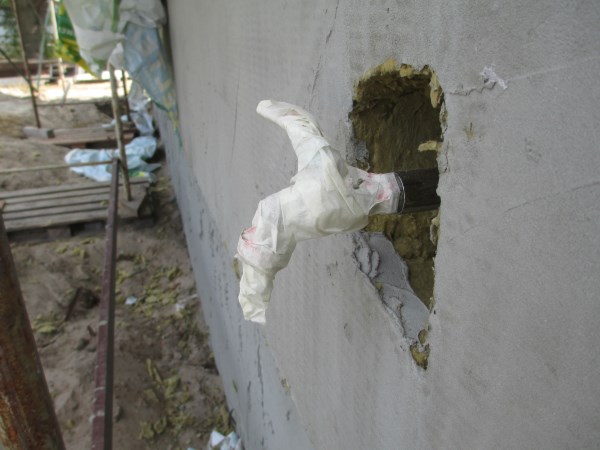

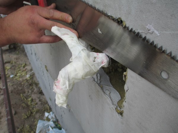

qipru Опубліковано: 31 серпня 2014 Автор Поділитись Опубліковано: 31 серпня 2014 И вот, заехали ребята- фасадчики и вата пошла в дело. Так как погода сейчас нестабильна, ребята сразу вскрывают вату тонким слоем клея, а торцы накрывают пленкой. Тест с полосками и водосточкой. Вид сбоку, примеряем планки Немного не попал по длине кран. Фасад перекроет часть крана, которая может подлежать замене. Выход котла. Тоже есть опасения, что длины трубы недостаточно. Вид из окна 14 Посилання на коментар Поділитися на інших сайтах More sharing options...
blacktigra Опубліковано: 1 вересня 2014 Поділитись Опубліковано: 1 вересня 2014 Тест с полосками и водосточкой. А вы уже определились с цветом? Коричневые планки и водосток просятся, как по мне. Посилання на коментар Поділитися на інших сайтах More sharing options...
qipru Опубліковано: 1 вересня 2014 Автор Поділитись Опубліковано: 1 вересня 2014 А вы уже определились с цветом? Коричневые планки и водосток просятся, как по мне. Выбрали коричневые планки и белую ( пока ) водосточку По цвету коричневая так и просится, но, какая она будет после нескольких лет - мне не понравилось. Не знаю, может и полосато будет смотреться, но утешаю себя тем, что, например, разные окна я перестала замечать на второй день после их установки. 4 Посилання на коментар Поділитися на інших сайтах More sharing options...

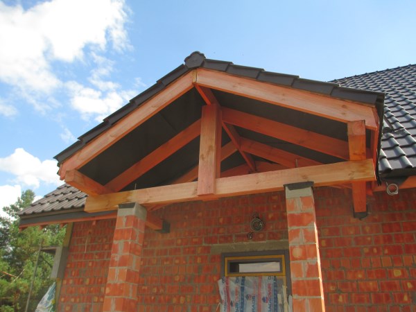

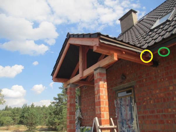

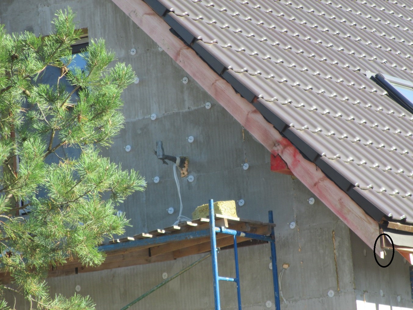

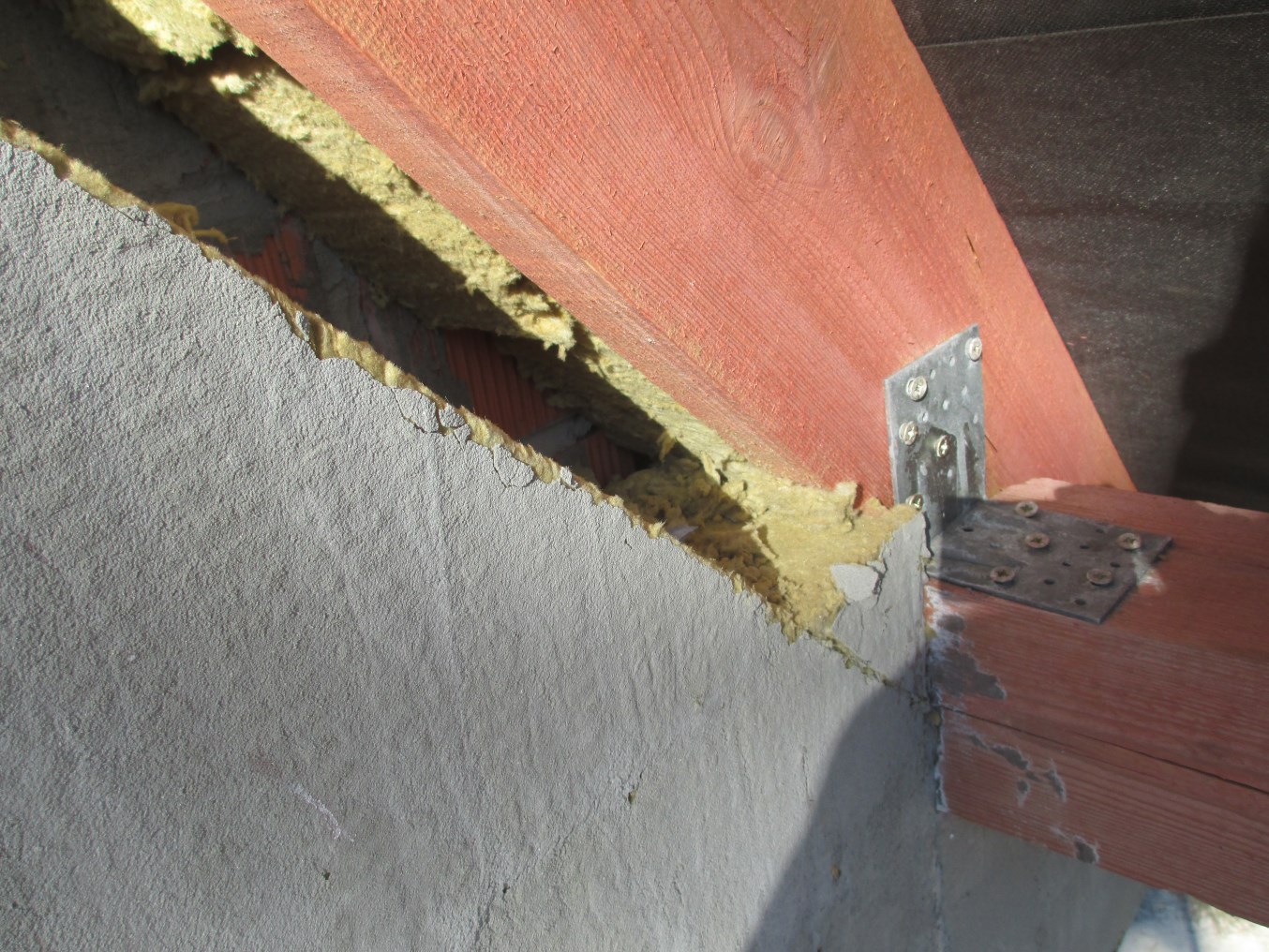

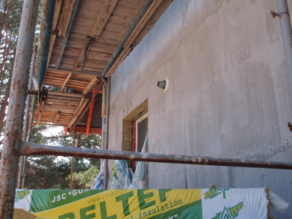

qipru Опубліковано: 1 вересня 2014 Автор Поділитись Опубліковано: 1 вересня 2014 Следующей задачкой на сообразительность стала подшива крыши. Совещательный процесс по сокрытию окончаний стропил (на рисунке обведено зеленым кругом) привел к двум вариантам: 1) набить еще одну лобовую доску под существующей. 2) срезать под прямым углом выступающие части. В первом варианте мне не нравится, что лобовая будет слишком массивной и большим пластом свисать под водосточной трубой. Во втором варианте переживаю, чтобы подрезка не сказалась негативно на несущих свойствах стропил. Ну и вопросы вызывает узел, отмеченный желтым кругом. На крыльце срезать части стропил не получится, и лобовую придется продлевать. Таким образом, мы получим разницу высот в лобовой по углам крыльца. Посилання на коментар Поділитися на інших сайтах More sharing options...
blacktigra Опубліковано: 1 вересня 2014 Поділитись Опубліковано: 1 вересня 2014 Подрезка на несущей способности никак не скажется, там уже не те нагрузки. А в чем сложность с подрезкой стропил над крыльцом? Эстетическая сторона вопроса? 1 Посилання на коментар Поділитися на інших сайтах More sharing options...
qipru Опубліковано: 1 вересня 2014 Автор Поділитись Опубліковано: 1 вересня 2014 Подрезка на несущей способности никак не скажется, там уже не те нагрузки. А в чем сложность с подрезкой стропил над крыльцом? Эстетическая сторона вопроса? Ну они там вроде как роль замка играют. Или скрепить железными скобами и можно обрезать? Посилання на коментар Поділитися на інших сайтах More sharing options...

blacktigra Опубліковано: 1 вересня 2014 Поділитись Опубліковано: 1 вересня 2014 Ну они там вроде как роль замка играют. Или скрепить железными скобами и можно обрезать? Стропило ведь лежит на брусе сверху, не думаю что этот кусочек стропильной ноги под зарубкой несет какую-то нагрузку. Игореха, а какая у вас водосточка? Посилання на коментар Поділитися на інших сайтах More sharing options...

Vikctor Опубліковано: 4 вересня 2014 Поділитись Опубліковано: 4 вересня 2014 В первом варианте мне не нравится, что лобовая будет слишком массивной и большим пластом свисать под водосточной трубой. Я за первый вариант. Как мне говорил очень компетентный форумчанин, оптимальная визуально и функционально ширина лобовой доски 23-24см. Вы явно впишетесь в эти параметры и ничего там сильно свисать не будет. А подрезка стропил на крыльце мне тоже кажется нежелательной. 1 Посилання на коментар Поділитися на інших сайтах More sharing options...
Игореха Опубліковано: 4 вересня 2014 Поділитись Опубліковано: 4 вересня 2014 Я за первый вариант. Как мне говорил очень компетентный форумчанин, оптимальная визуально и функционально ширина лобовой доски 23-24см. Вы явно впишетесь в эти параметры и ничего там сильно свисать не будет. А подрезка стропил на крыльце мне тоже кажется нежелательной. Ну тут дело вкуса, на самом деле А точнее - в линейных пропорциях длины (ширины) свеса и ширины лобовой. Когда свес 200см, то лобовую можно и 30..40 сделать. А когда свес короткий, то лобовую лучше (визуально) заужать. Я бы у себя тоже сделал лобовую до 20см при своих свесах. Но у меня другое ограничение - я хотел одинаковую толщину кровельного пирога по всем свесам, т.к. подшиву карнизных свесов выполнял в плоскости стропил, и мне не хотелось иметь "ступеньки" подшивы между фронтонным и карнизным свесом. Поэтому, лобовая у меня... по моему 28см. Если бы не конструкция фронтонного свеса, то делал бы 20..22 см 2 Посилання на коментар Поділитися на інших сайтах More sharing options...
qipru Опубліковано: 4 вересня 2014 Автор Поділитись Опубліковано: 4 вересня 2014 Я за первый вариант. Как мне говорил очень компетентный форумчанин, оптимальная визуально и функционально ширина лобовой доски 23-24см. Вы явно впишетесь в эти параметры и ничего там сильно свисать не будет. А подрезка стропил на крыльце мне тоже кажется нежелательной. А подрезку стропил не на крыльце сделать можно? Мне широкая как-то визуально над окнами нависает. Посилання на коментар Поділитися на інших сайтах More sharing options...
Vikctor Опубліковано: 4 вересня 2014 Поділитись Опубліковано: 4 вересня 2014 А подрезку стропил не на крыльце сделать можно? Лично я кобылки внизу подрезал. Ни чего тут необычного нет. Мне кажется так даже чаще делают. 1 Посилання на коментар Поділитися на інших сайтах More sharing options...
qipru Опубліковано: 4 вересня 2014 Автор Поділитись Опубліковано: 4 вересня 2014 Ну тут дело вкуса, на самом деле А точнее - в линейных пропорциях длины (ширины) свеса и ширины лобовой. Когда свес 200см, то лобовую можно и 30..40 сделать. А когда свес короткий, то лобовую лучше (визуально) заужать. Я бы у себя тоже сделал лобовую до 20см при своих свесах. Но у меня другое ограничение - я хотел одинаковую толщину кровельного пирога по всем свесам, т.к. подшиву карнизных свесов выполнял в плоскости стропил, и мне не хотелось иметь "ступеньки" подшивы между фронтонным и карнизным свесом. Поэтому, лобовая у меня... по моему 28см. Если бы не конструкция фронтонного свеса, то делал бы 20..22 см Да, когда смотрю на этот узел ( черный овал), - то просится удлинить Тем временем, продолжаем утепляться. Не утеплили сразу между стропилиной и стеной, пришлось срезать кусок и утепляться заново. Не особо нравится, как выглядит этот узел. Но, надеюсь, что для дерева это нормально. Возле окна Утепление на террасе. Щели заполняются пеной. 3 Посилання на коментар Поділитися на інших сайтах More sharing options...

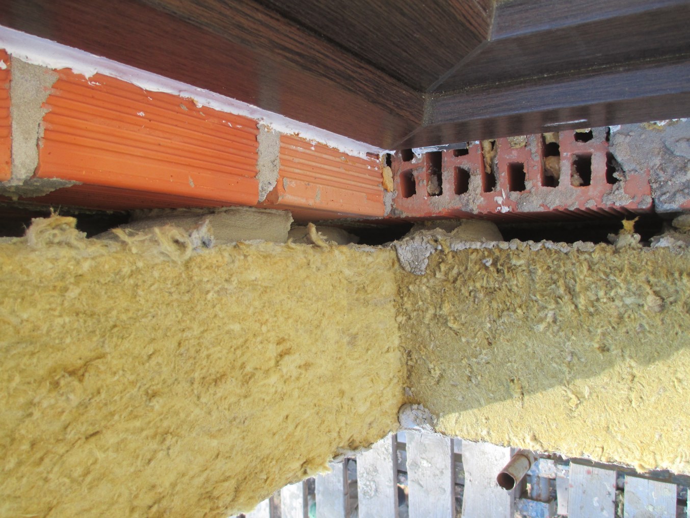

qipru Опубліковано: 4 вересня 2014 Автор Поділитись Опубліковано: 4 вересня 2014 Впервые вижу, чтобы зонты на вату ставили после первого слоя клея, это ж потом будет еще слой, в который утопят сетку... Так вы клея не напасетесь Обычно зонты на вату, их промазывают клеем, а потом уже первый слой и утопить сетку. Знаю. Но у нас сейчас дожди были. Мазали очень тонким слоем, чтобы не промокала и влагу не впитывала. Посилання на коментар Поділитися на інших сайтах More sharing options...
