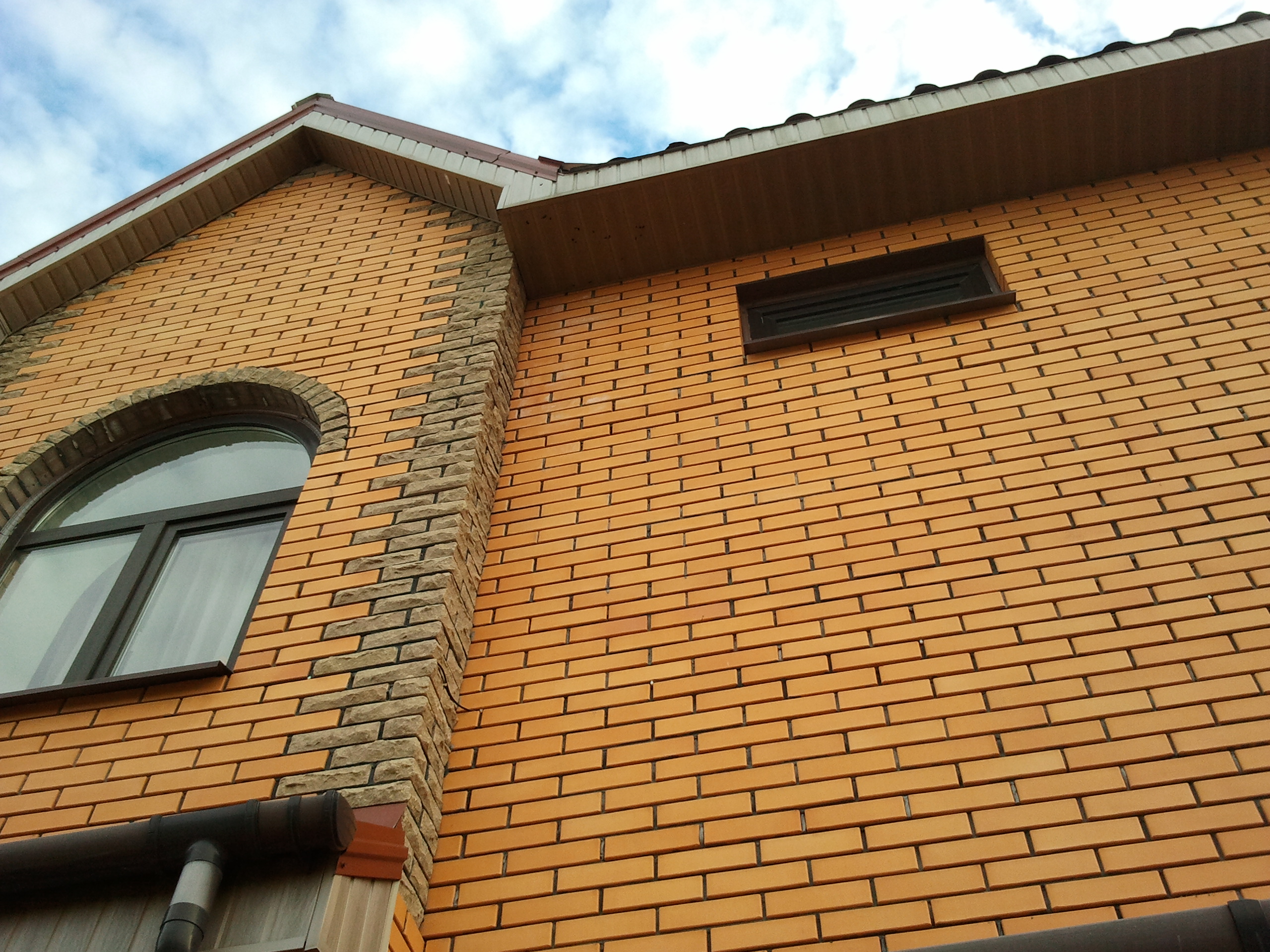

Сама коричневая подшива (если не считать ее непрактичность - выгорание) мне тоже нравится. Но, на фоне такой же кровли, она (по моему тонкому эстетическому представлению) :D, будет что-то теряться. Либо кровля, либо подшива. Но в первую очередь, будет теряться сам свес. Мне нравится, когда свес на доме/кровле видно и он контрастный :)
Мне проще, когда раздавали тонкий художественный вкус, меня даже в очереди не стояло :D
Может белая подшива и коричневая водосточка?
Или белая подшива, коричневый желоб водосточки( тот, что вдоль лобовой доски) и белые трубы (те, что по фасаду) ?

Тоже мучаюсь этим вопросом, вводные данные практически у нас одинаковые, подшиву хочу золотой дуб(под окна), водосточку хочу коричневую так как цвет фасада планирую такой:
Понимаю, что коричневый будет выгорать(но не станет же он белым:D)

Могу только одно наблюдение привести, мне светлый фасад на солнце слепит глаза, хоть очки одевай, и он далеко не белый.
Если выбираете цвет по выкраскам всегда надо брать на тон светлее той, которая понравилась, потому как в массе цвет всегда темнее.

ИМХО, считаю, что водосток не должен контрастировать с лобовой доской/планкой. Тогда, (для любителей прямого и перпендикулярного) не так сильно бросается в глаза уклон рынвы, особенно, если она не симметричная ;)
Зато сразу видно, правильно ли сделан уклон :D. Что-то я уже к коричневой склоняюсь.
Так и запишем.
Для тех, кто ставит водосток правильно - лобовая в цвет водостока.
Для тех, кто неправильно (для эстетов) - контрастный :lol:

Чесслово, не хочется Вас в очередной раз огорчать. Посмотрите эти фотки. На первой видно, какой цвет приобрела (за 6 лет) коричневая труба водосточки, а на второй (если ее хорошо увеличить) можно рассмотреть сквозные дырки размером в палец в пластиковой подшиве.
Чесслово, не хочется Вас в очередной раз огорчать. Посмотрите эти фотки. На первой видно, какой цвет приобрела (за 6 лет) коричневая труба водосточки, а на второй (если ее хорошо увиличить) можно рассмотреть сквозные дырки размером в палец в пластиковой подшиве.
Вадим, ну вот снова вы страшилки показываете ;) Я не знаю, что там за подшива, но даже по факутре на фото видно - изначально "ГЭ". ))
Надо брать качественный материал, и спать спокойно. Коричневый пластик, что в водостоке, что в подшиве, подверженный УФ, ессно выцветет - тут даже экспериментировать нет смысла. Если Ирина будет делать темный водосток, то наверняка возьмет не пластик, я так думаю.
Кстати, а чё, нормальный цвет - кофе(чай) с молоком :D Может хозяин изначально такой и хотел, но в продаже оригинального цвета не было ))

Материал подшивы - чисто эстетические предпочтения. Что пластик, что дерево через какое-то время будут нуждаться в ремонте, частичной замене или подкраске (если дерево). Если пластик, то нужно брать хороший, тогда его цена будет не дешевле дерева.....
И еще - в чисто белый цвет я бы не красила (если дерево) или чисто белого цвета не брала бы пластик, нужно брать с оттенком кофейного или серого (в цвет фасада), иначе будет на нем виден каждый изъян, каждая соринка...

Убедили, коричневую уже не хочу :)
Ты хорошо обо мне думаешь :beer: Но собираюсь именно пластик :)

Но ведь не темный, в таком случае? :) У меня софит - пластик, но светлый, а водосток коричневый, но металл :)
Кстати, одно из самых идеальных (в плане практичности) сочетаний. Спасибо Николаю Крышнику
Если бы хотел коричневую подшиву, то пришлось бы брать металл (но не пластик). Но я хотел светлую подшиву. В принципе, если не брать во внимание выцветание, то на подшиву, хоть металл, хоть хороший пластик (для тех у кого нет органической непереносимости ПВХ) :D
А вот водосток.. кроме выцветания, у пластика (даже хорошего) есть еще и другие недостатки, среди которых и КТР. Поэтому, вне зависимости от цвета, водосток лучше все же брать металлический, как и всякие торцевые/ветровые/карнизные планки.

Меня продаваны убеждали, что Wavin - это мегакрутой пластик, который не выгорает. Но я им не верю. Ж-)
Поставил по той причине, что северная сторона дома и солнце там бывает редко. Да и люди там тоже ходят редко, поэтому даже если выгорит - никому до этого не будет дела.

На темной лобовой доске вроде тоже ничего. Если еще представить, что черепица и лобовая в одном цвете.
