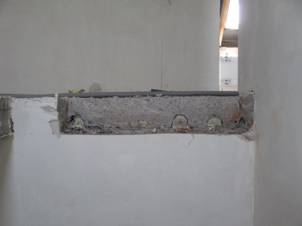

Да, уже все отпилили. Рецептура на будущее :) Я ж правильно понимаю, что на этом рисунке убираю пену и вместо нее заталкиваю бетон, да?
Да. Но судя по этому ракурсу, после отпиленного, бетон там особо без надобности. :) Но, хуже не будет.

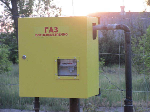

Жилой вид дому придала покрашенная газовая труба
в ожидании такого же чуда, хотела бы уточнить - а счетчик внутри дома будет?
Нет, счетчик на меже.

о как теперь делают. так это я за пол метра трубы и счетчик заплачу завтра 8 500 грн? ))) у меня труба общая по меже идет.
Ну если стандартное подключение, то да. :) У меня тоже пару метров до трубы.
и во что они вам вышли?))
Стандартное подключение в 8 с чем-то тыс. +800 внутренний проект +4200 за внутренние работы.
это включая трубу от счетчика до дома?
Да, мы делали там же, в Вышгородском газе. Возможно можно найти по фирмам дешевле.

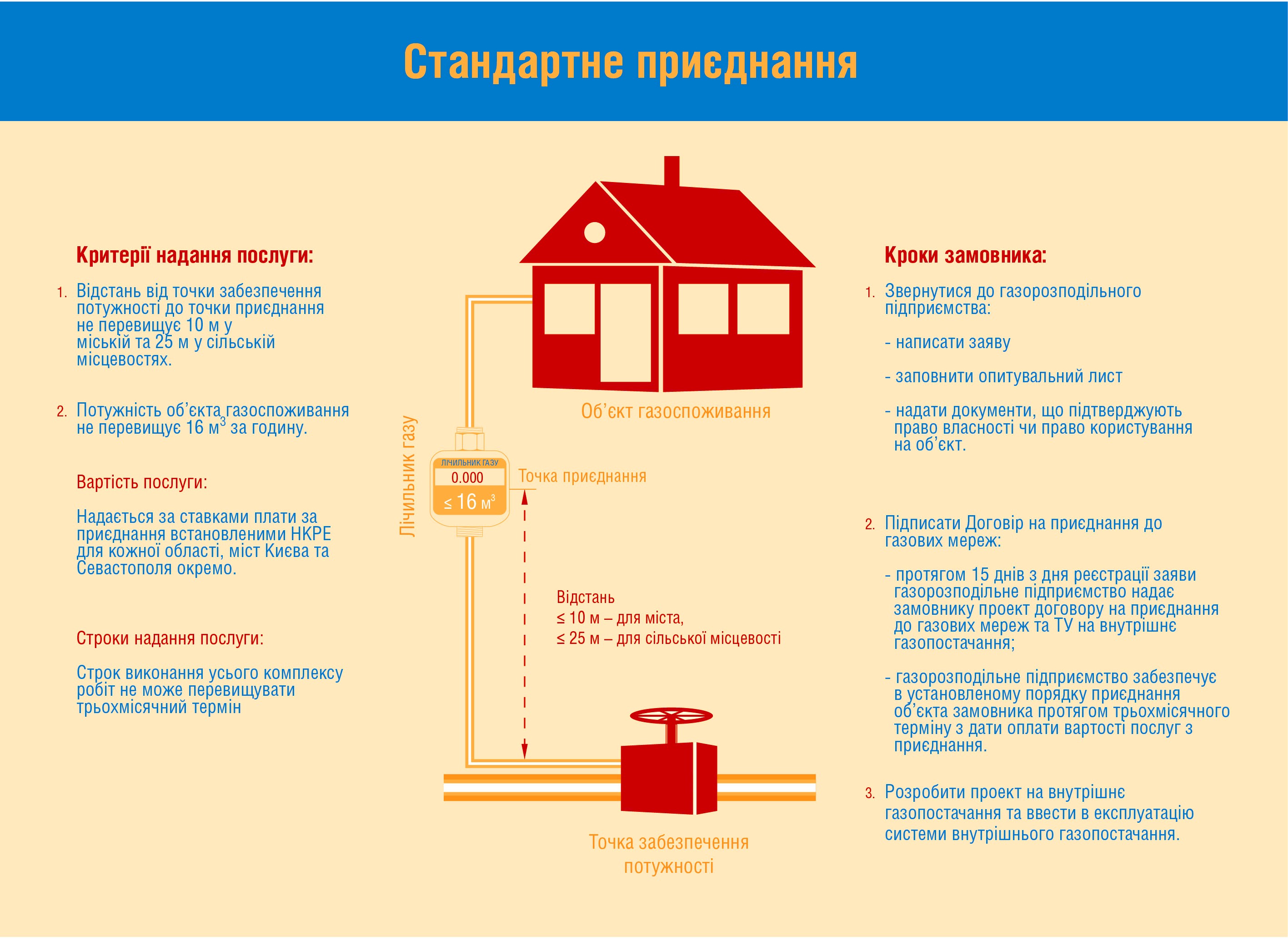

Так там, вроде, все просто.
Читаем:
Послугою «Стандартне приєднання» можуть скористатися ті замовники послуги, у яких об’єкт газоспоживання (наприклад, приватний будинок) знаходиться недалеко від існуючого газопроводу - на відстані, що не перевищує 10 метрів для міста і 25 метрів для сільської місцевості по прямій лінії від місця забезпечення потужності до місця приєднання . По-друге, потужність об’єкту не повинна перевищувати споживання 16 метрів кубічних газу на годину. Цієї потужності достатньо для приватних будинків, соціальних та комунально-побутових закладів у сільській місцевості та містах. Якщо об’єкт, який необхідно газифікувати не відповідає зазначеним критеріям, то для нього підійде послуга “Нестандартне приєднання».
Місця приєднання - сейчас всем предлагают делать на меже участка. Если хочется, чтобы счетчик стоял на доме - нужно заключать договор сервитута на часть участка, где будет проходить труба.

Вот толковое разъяснение, что такое это мифическое Місця приєднання я не нашел. Может плохо искал.... ХЗ. Я привык, что термины четко прописаны. Если нет, то тогда кто как хочет так и крутит.
Т.е. это есть счетчик? А от счетчика хоть километр до дома тащи?

місце приєднання (точка приєднання) - запроектована або існуюча межа балансової належності об’єктів системи газоспоживання замовника";
межа балансової належності - точка поділу газових мереж між суміжними власниками газових мереж за ознаками права власності, господарського відання або користування;
(ссылка устарела)
4.4. Комерційні вузли обліку встановлюються на межі балансової належності газопроводів споживачів Покупця. У разі розташування вузлів обліку до межі балансової належності споживачів Покупця витрати і втрати газу, які виникають від місця встановлення комерційного вузла обліку до точки балансового розмежування, віднімаються від загального обсягу протранспортованого газу, визначеного за допомогою вузлів обліку.
Т.е. по идее на меже происходит разделение прав собственности и там устанавливается счетчик.
Ну и, судя по рисунку на сайте облэнерго, - точно счетчик :).
А все то, что после счетчика - называется внутренним проектом и там эти километры не забудут подсчитать :)

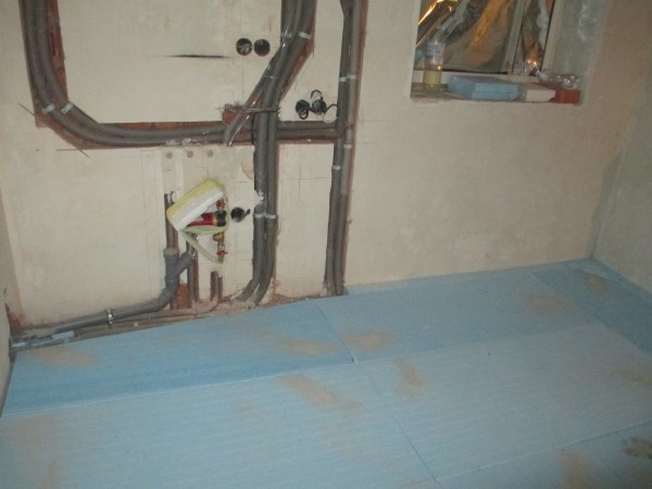

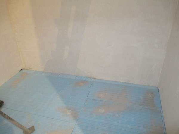

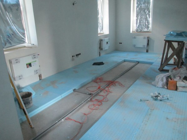

И вот, в нашем распоряжении, от порога и до горизонта простерлась непаханая целина, скромно притворившись ста квадратными метрами будущей жилплощади.
Сначала мы делали, «как красиво». С энергией, не слишком привередливой в выборе продуктов питания, прожорливой гусеницы, прогрызали в толще ЭППС извилистые дорожки для труб. Подсыпали песочком до идеального состояния. Получалось красиво, но очень долго. Критически оценив проделанное за 2 дня, было принято решение сменить тактику.
Потом мы стали делать, «как быстрее». Докладывали целые куски до труб, и вставляли над трубами кусочки враспорку. Дело пошло веселее, но времени до согласованной заливки пола оставалось критически мало. Вдобавок команда понесла потери, я выбыла из игры под гнетом кондиционера на работе.
Дальше уже пошло, «как попало». Последнее, «как попало» доделывалось сегодня.
И завтра заливаем стяжку :Yahoo!:
На втором этаже думали, думали, но решили все-таки пол не утеплять.

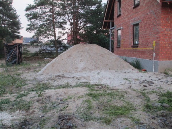

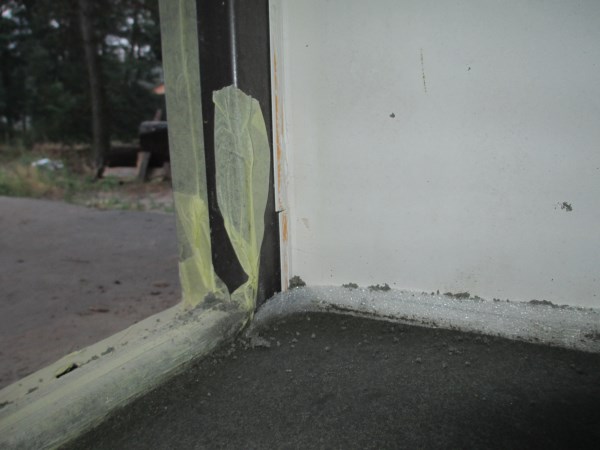

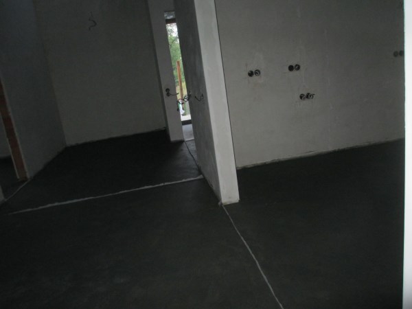

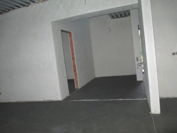

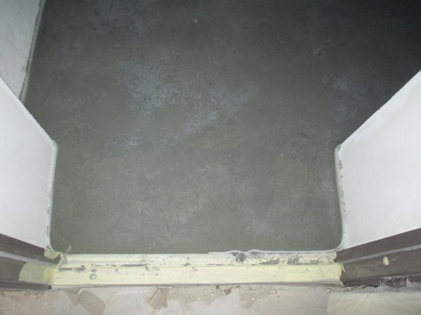

Теперь у меня есть пол :Yahoo!:
Стяжка машинная. "Стяжечники" нанесли прям летучий визит.
Не успела как следует осесть придорожная пыль, как работа была выполнена. И только одинокая кучка песка, выросшая у стен дома, напоминает о былом.
На второй этаж пока не пустили, увидим только завтра во время планового полива:). Хоть бы не забыть купить шланг.
Долго выбирали очередность - стяжка или фасад. Но так как склоняемся к утеплению ватой, решили таки сначала все мокрые работы в доме, потом фасад.
