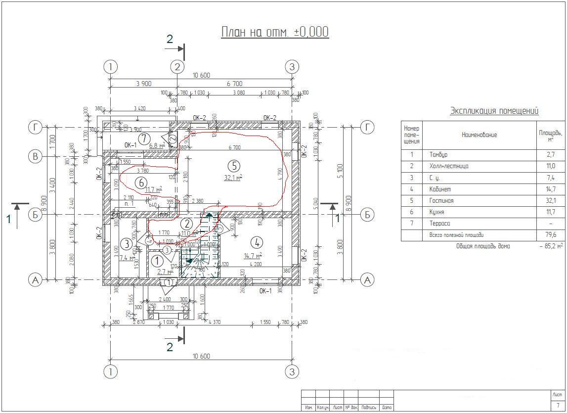

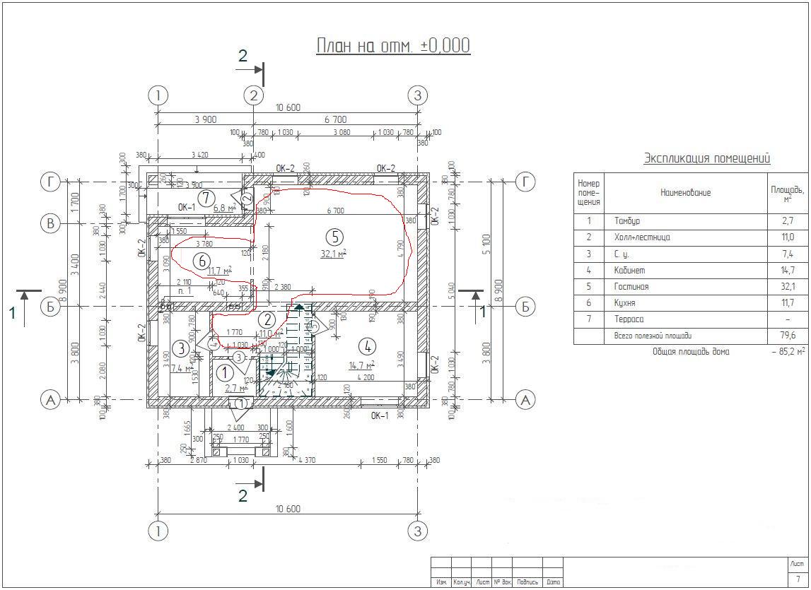

Luko Опубліковано: 10 січня 2014 Поділитись Опубліковано: 10 січня 2014 Сейчас выхожу из тамбура и вижу перед собой огромное пространство ( на рисунке обведено красным) - очень нравится можно я буду тем, кто возвращает намного на землю? огромное пространство - красиво, но не практично и не очень уютно практичнее холл хотя бы визуально отделить напротив входной двери можно, например, сделать галлерею из семейных фотографий или картин под лестницей - Вам нужна кладовка, т.к. ее больше на первом этаже нигде нет подумайте, где будет граница кладовки и наа ее уровне выведите "приглашающую" ступень какая ширина проема в гостиную? Вы обвели красным только часть, а под лестницей - уже проема нет? там стена? Добавлено через 59 секунд Думала - что если сделать пол одинаковый на всем пространстве, чтобы визуально не делить его. Но, если делать паркетную доску - под вопросом рациональность ее использования в кухне и возле выхода на террасу. Если делать плитку - удар по хождению босиком. Придется таки делить. именно из этих соображений (чтобы не было холодно, практично и на всем пространстве) я выбрала декотайл плюс на кухне меньше посуда биться будет 1 Посилання на коментар Поділитися на інших сайтах More sharing options...

qipru Опубліковано: 10 січня 2014 Автор Поділитись Опубліковано: 10 січня 2014 можно я буду тем, кто возвращает намного на землю? огромное пространство - красиво, но не практично и не очень уютно Не просто можно, нужно . практичнее холл хотя бы визуально отделить напротив входной двери можно, например, сделать галлерею из семейных фотографий или картин под лестницей - Вам нужна кладовка, т.к. ее больше на первом этаже нигде нет подумайте, где будет граница кладовки и наа ее уровне выведите "приглашающую" ступень какая ширина проема в гостиную? Вы обвели красным только часть, а под лестницей - уже проема нет? там стена? Добавлено через 59 секунд именно из этих соображений (чтобы не было холодно, практично и на всем пространстве) я выбрала декотайл плюс на кухне меньше посуда биться будет Кладовка обязательно, как раз засматривалась на ящики под лестницу. Но ее тоже широкой не сделаешь, чтобы не упиралась в дверь комнаты. Ширина проема в гостиную 2380. Под лестницей - проем. Просто обводила то, что "визуально" видно с порога. Будете смеяться, и я, конечно, умом понимаю, про краски, грунтовки и тонны химии везде, но в декотайле пока смущает слово "винил". Добавлено через 3 минуты это ни когда не мешает при определении концепции лестницы и ее места расположения изначально, но то уже пустое. если лестницу грамотно рассчитать и построить, то с забежными ступенями лестница не уступает прямым, но это мое ИМХО. еще один аспект, что забежная лестница хорошо вписывается в высоту этажа 2,8-2.9 м с натяжкой 3 м, но ни как ни 3,2-3,3 м Это хуже. У меня 3,2. Посилання на коментар Поділитися на інших сайтах More sharing options...

Luko Опубліковано: 10 січня 2014 Поділитись Опубліковано: 10 січня 2014 Ширина проема в гостиную 2380. Под лестницей - проем. Просто обводила то, что "визуально" видно с порога. если часть не видно, нужен ли он там? может, его надо уменьшить? (я не знаю, это просто мысли для "подумать" на месте) Будете смеяться, и я, конечно, умом понимаю, про краски, грунтовки и тонны химии везде, но в декотайле пока смущает слово "винил". состав паркетного лака не смотрели? 1 Посилання на коментар Поділитися на інших сайтах More sharing options...

qipru Опубліковано: 10 січня 2014 Автор Поділитись Опубліковано: 10 січня 2014 если часть не видно, нужен ли он там? может, его надо уменьшить? (я не знаю, это просто мысли для "подумать" на месте) Дошло , просто дрогнула рука. Эту часть, конечно, видно. Я думала про "под самой лестницей" Коррекция прилагается. Посилання на коментар Поділитися на інших сайтах More sharing options...
Надежда Опубліковано: 10 січня 2014 Поділитись Опубліковано: 10 січня 2014 под лестницей - Вам нужна кладовка, т.к. ее больше на первом этаже нигде нет подумайте, где будет граница кладовки Под открытой лестницей по проекту дверь в кабинет, поэтому никакой кладовки там быть не может. Отсутствие на первом этаже хозпомещения (кладовки) большой минус проекта. 1 Посилання на коментар Поділитися на інших сайтах More sharing options...
