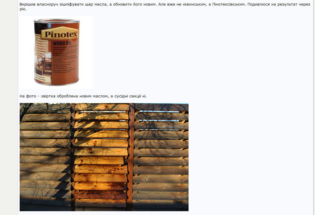

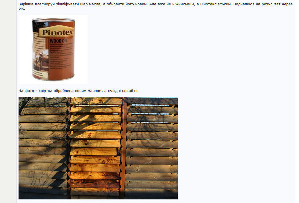

lim Опубліковано: 29 жовтня 2013 Поділитись Опубліковано: 29 жовтня 2013 Для покраски же дерева применяются только пленкообразующие составы это тоже пленкообразующие? (ссылка устарела) Посилання на коментар Поділитися на інших сайтах More sharing options...

Uvex Опубліковано: 31 жовтня 2013 Поділитись Опубліковано: 31 жовтня 2013 Для покраски же дерева применяются только пленкообразующие составы. А для улицы - с уф фильтром, например Пинотекс ультра. Ага, а потом эту волосню облезшую шлифовать через пару-тройку лет и заново вскрывать. масло тоже пленкообразующее? Посилання на коментар Поділитися на інших сайтах More sharing options...
Brender Опубліковано: 4 листопада 2013 Поділитись Опубліковано: 4 листопада 2013 масло тоже пленкообразующее? В большинстве случаев масло (даже при полимеризации) не дает пленки (в нашем понимании: которую можно целым слоем отодрать, скрутить и т.д.) Посилання на коментар Поділитися на інших сайтах More sharing options...
