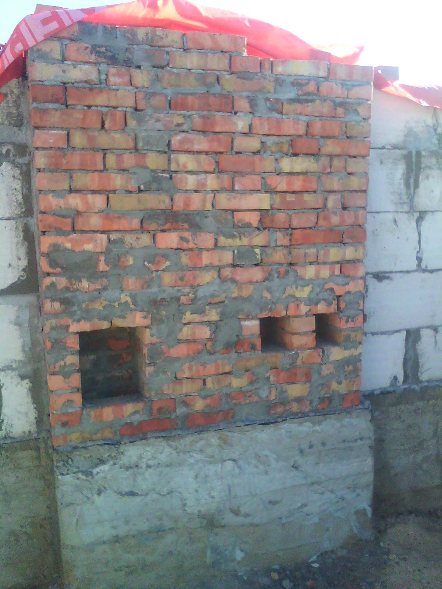

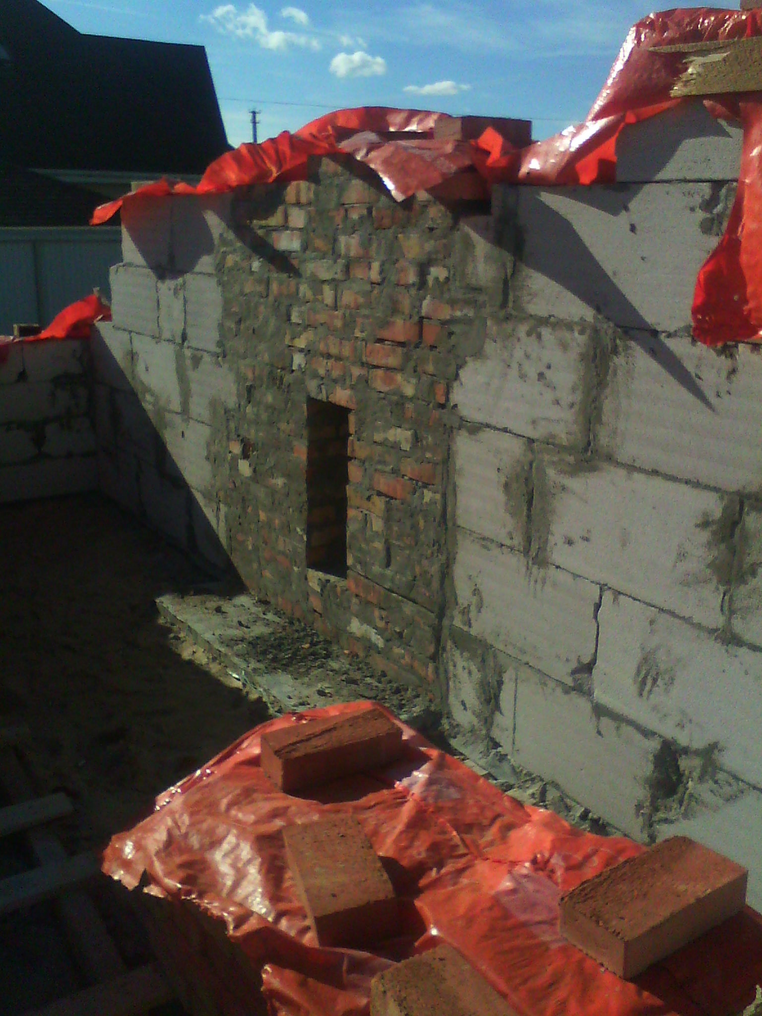

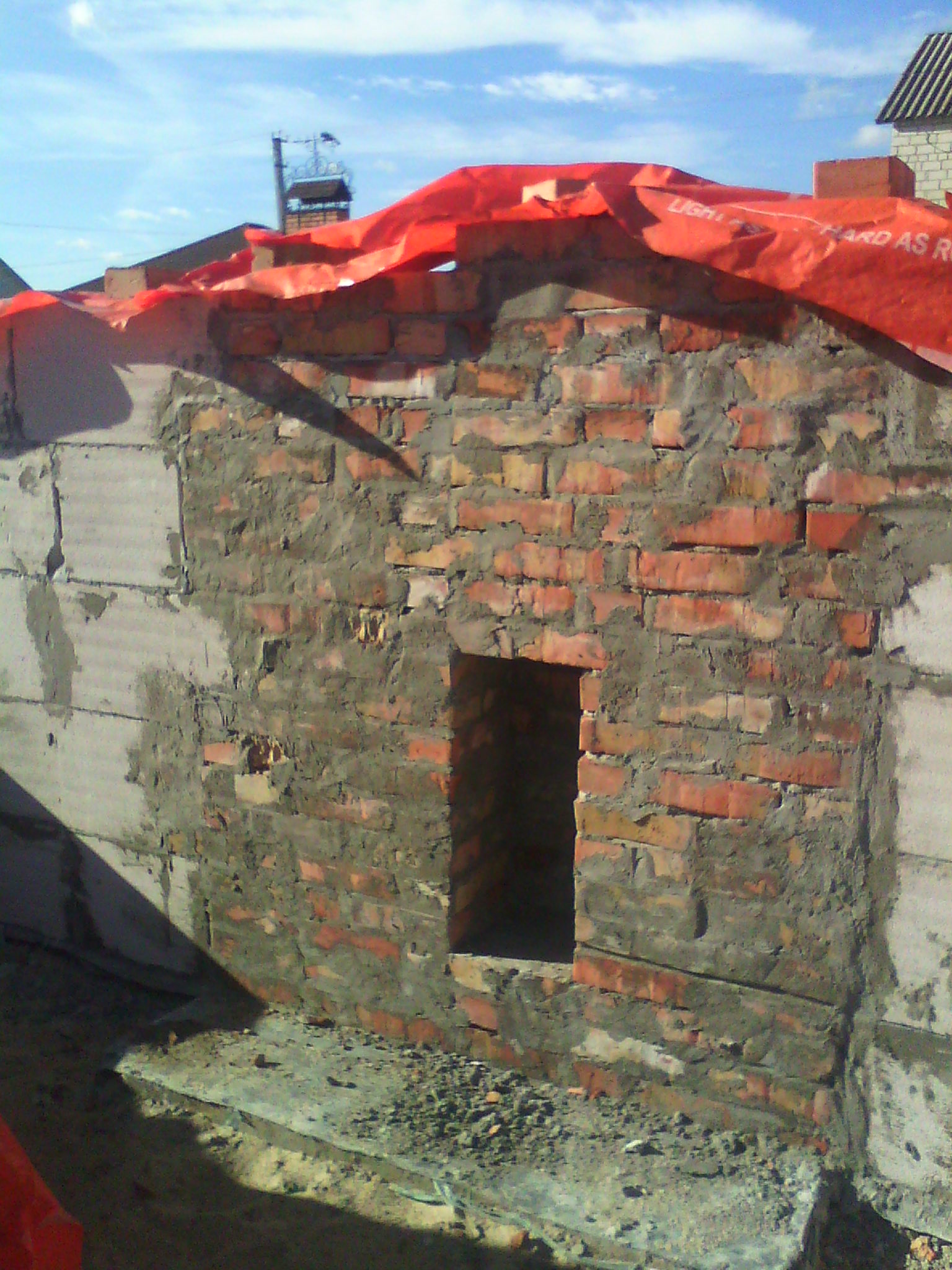

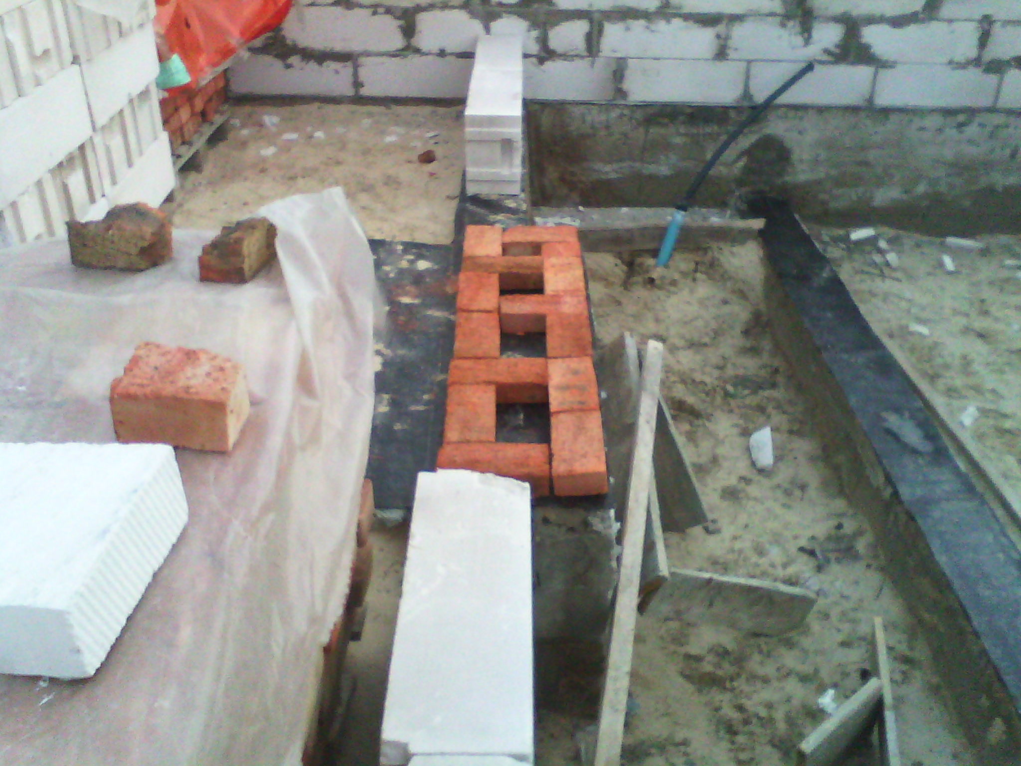

vorbey Опубліковано: 28 жовтня 2013 Поділитись Опубліковано: 28 жовтня 2013 Всім привіт. Прошу допомоги, консультації у виборі нержавіючої труби для гільзування димоходу ТТ котла та каміну. Зараз розпочатий монтаж (кирпична кладка) димоходу (фото додається). начитавшись форуму уже розумію, що гільзовання є обовязковим, але ряд питань потрібно узгодити: 1. Який оптимальний розмір типової труби підійде в моєму варіанті? Розмір прямокутного димоходу (внутрішній) для ТТ котла та каміну однакові : 260 на 135 (мм)? фото додається... 2. З якої марки замовляти нержавіючу трубу? (зустрічалось багато варіантів).. 3.Чи доцільною буде економія: знизу каналу труба товщ. 1мм, а до верху труба з товщ. 0,6-0,8 мм - це у варіанті ТТ котла... 4. Для каміну достатньо буде товщини 0,5-0,6 мм, експлуатуватись буде дуже рідко. 5. В якому інтернет магазині можна замовити дані труби (або самовивіз м. Рівне або Луцьк). 6. Кирпичний вентканал уже частково змонтований (на фото) але у випадку серйозної критики можу модернізувати/переробити/доробити... Дякую наперед за конструктивні поради... Посилання на коментар Поділитися на інших сайтах More sharing options...

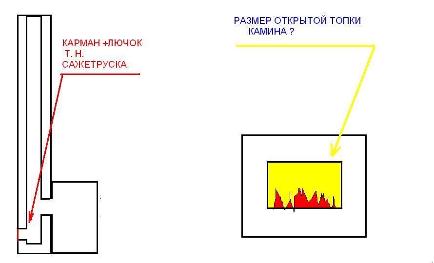

SON Опубліковано: 28 жовтня 2013 Поділитись Опубліковано: 28 жовтня 2013 (змінено) 1. Який оптимальний розмір типової труби підійде в моєму варіанті? Розмір прямокутного димоходу (внутрішній) для ТТ котла та каміну однакові : 260 на 135 (мм)? фото додається... Мощность ТТ-котла давайте и размеры портала камина, ежли открытый, плюс высоту труб. 6. Кирпичний вентканал уже частково змонтований (на фото) але у випадку серйозної критики можу модернізувати/переробити/доробити... Требования небольшие - полнотелый глиняный кирпич надлежащего качества, повышенное внимание к кладке и затирке швов изнутри, соблюдение пожарных норм. Оголовок (выше кровли) лучше выполнить из клинкерного кирпича. Про "карманы" для чистки забыли. Змінено 28 жовтня 2013 користувачем SON 4 Посилання на коментар Поділитися на інших сайтах More sharing options...
vorbey Опубліковано: 28 жовтня 2013 Автор Поділитись Опубліковано: 28 жовтня 2013 Почитайте для начала, вечерком продолжим. :D www.ventkanal.ru/dh.html прочитав... Требования небольшие - полнотелый глиняный кирпич надлежащего качества, повышенное внимание к кладке и затирке швов изнутри, соблюдение пожарных норм. Оголовок (выше кровли) лучше выполнить из клинкерного кирпича. Про "карманы" для чистки забыли. Зрозумів, що гільзувати канал під камін, що буде експлуатуватись дуже рідко - не обовязково. шви зсередини затирались. оголовок зроблю з клінкерного кирпича (правда наразі не знаю, що то за штука). А "карманы" для чистки забыли - це що? Мощность ТТ-котла давайте и размеры портала камина, ежли открытый, плюс высоту труб. Потужність котла ще незнаю, камін відкритий планую робити, висота труборієнтовно 10.5-11 метрів., а розміри портала каміна - це незнаю що таке.... Добавлено через 9 минут Я Вас поздравляю. Вам строители сэкономили 400 грн. на кирпиче.(разница по сравнению с дымоходом 260*260). Теперь вы заплатите за овальную гильзу 240*120мм по цене 250 мм. Будете ждать минимум месяц (а то и два) и на выходе получите вдвое меньшее сечение дымохода. Я в субботу получил свой заказ от этих ребят www.roza-vetrov.com.ua/ 120*240 плюс тройники. Прайс на сайте актуален. під димохід 260*260 в мене і фундаменту небуло залито.. а чому за овальну гільзу 240*120мм по ціні 250 мм.платити, матеріалу ніби менше йде? дякую за сайт, прийдеться замовляти... іншого недано?! часу в мене вистачає... Посилання на коментар Поділитися на інших сайтах More sharing options...
SON Опубліковано: 28 жовтня 2013 Поділитись Опубліковано: 28 жовтня 2013 (змінено) правда наразі не знаю, що то за штука Кирпич с практически нулевым водопоглощеним и соотв. высокой морозостойкостью. Погуглите. Про "карманы" для чистки забыли. ...а розміри портала каміна - це незнаю що таке.... На малюнках. Зрозумів, що гільзувати канал під камін, що буде експлуатуватись дуже рідко - не обовязково. Если есть уверенность в кладке, то и под ТТ-котел тож лишнее. Потужність котла ще незнаю, камін відкритий планую робити, висота труборієнтовно 10.5-11 метрів.,. При Ваших размерах дымохода ТТ котел до 50 кВт. Змінено 28 жовтня 2013 користувачем SON 1 Посилання на коментар Поділитися на інших сайтах More sharing options...
vorbey Опубліковано: 28 жовтня 2013 Автор Поділитись Опубліковано: 28 жовтня 2013 SON дякую за інфу. З каналом під камін все зрозуміло.. Кармани для чистки не пізно зробити і пізніше буде. Камін буде монтуватись уже після закінчення покрівлі. Під котел думаю всетаки гільзувати паралельно з самою кладкою. Котел до 50 кВт підійде за умови облаштування овальної гільзи 240*120мм? а якщо загільзувати діаметром 130 мм тоді і відповідно потужністю котла прийдеться обмежитись? Можливо ще хтось порадить з власного досвіду? Актуальним залишається питання: 3.Чи доцільною буде економія: знизу каналу труба товщ. 1мм, а до верху труба з товщ. 0,6-0,8 мм - це у варіанті ТТ котла... тепер логічне запитання:при розмірі кирпичного каналу каміна 260 на 135 мм (гільзуватись небуде), які розміри "портала камина" будуть оптимальними? Посилання на коментар Поділитися на інших сайтах More sharing options...
Oleg9293 Опубліковано: 28 жовтня 2013 Поділитись Опубліковано: 28 жовтня 2013 SON дякую за інфу. З каналом під камін все зрозуміло.. Кармани для чистки не пізно зробити і пізніше буде. Камін буде монтуватись уже після закінчення покрівлі. Під котел думаю всетаки гільзувати паралельно з самою кладкою. Котел до 50 кВт підійде за умови облаштування овальної гільзи 240*120мм? а якщо загільзувати діаметром 130 мм тоді і відповідно потужністю котла прийдеться обмежитись? Можливо ще хтось порадить з власного досвіду? Актуальним залишається питання: 3.Чи доцільною буде економія: знизу каналу труба товщ. 1мм, а до верху труба з товщ. 0,6-0,8 мм - це у варіанті ТТ котла... ТТ котлов нет под круглую гильзу 130млм.Если под круглую и при Вашей высоте 11м гильзовать лучше 180млм но не меньше.Не известно пока какой котёл Вы выберете,а болие функциональные котлы требуют большого диаметра дымохода,а особенно котлы для дров.Перве 3метра дымохода 1млм,а далие 0.8млм-будет нормально.Так что лучше гильзуйте овальным дымоходом вписываясь в указанный диаметр по круглому дымоходу. Посилання на коментар Поділитися на інших сайтах More sharing options...
SON Опубліковано: 28 жовтня 2013 Поділитись Опубліковано: 28 жовтня 2013 тепер логічне запитання:при розмірі кирпичного каналу каміна 260 на 135 мм (гільзуватись небуде), які розміри "портала камина" будуть оптимальними? +/- 0,5 м2 - это площадь открытой топки. Добавлено через 11 минут а якщо загільзувати діаметром 130 мм тоді і відповідно потужністю котла прийдеться обмежитись? Конечно. :D Дрова/пеллеты котел выйдет в районе 15 кВт, с углем может быть засада. Иными словами возле такого котла нужно будет жить или ставить пеллетник с автоподачей. Котел следует подбирать под конкретный дом и систему отопления, но никак не под дымоход. Размер дымохода - это уже следствие двух первых условий. А кто не дает поставить 2 по 130 мм., раз без гильз никак? В крутых тачках тож по два глушителя. :D Посилання на коментар Поділитися на інших сайтах More sharing options...
