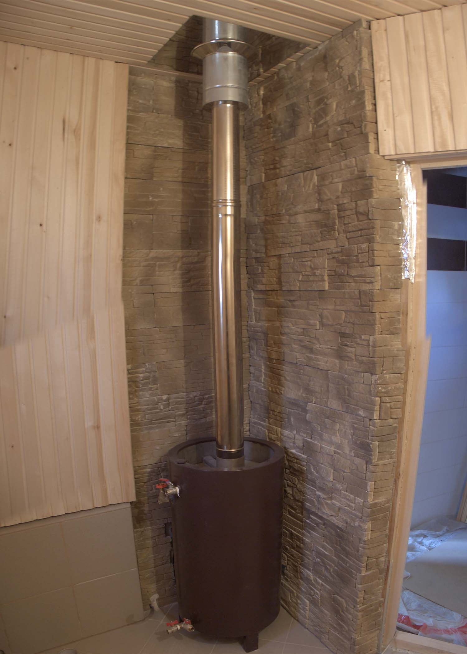

mikhailoff71 Опубліковано: 30 грудня 2014 Поділитись Опубліковано: 30 грудня 2014 Сердцем сауны будет вот такая каменка:Дровяная печь Harvia Legend 300 Duo Вот почитайте. Посилання на коментар Поділитися на інших сайтах More sharing options...
darrax Опубліковано: 31 грудня 2014 Поділитись Опубліковано: 31 грудня 2014 Вот почитайте. Спасибо, почитаю. Интересно, есть ли на форуме владельцы аквалайта с каминным порталом? Посилання на коментар Поділитися на інших сайтах More sharing options...

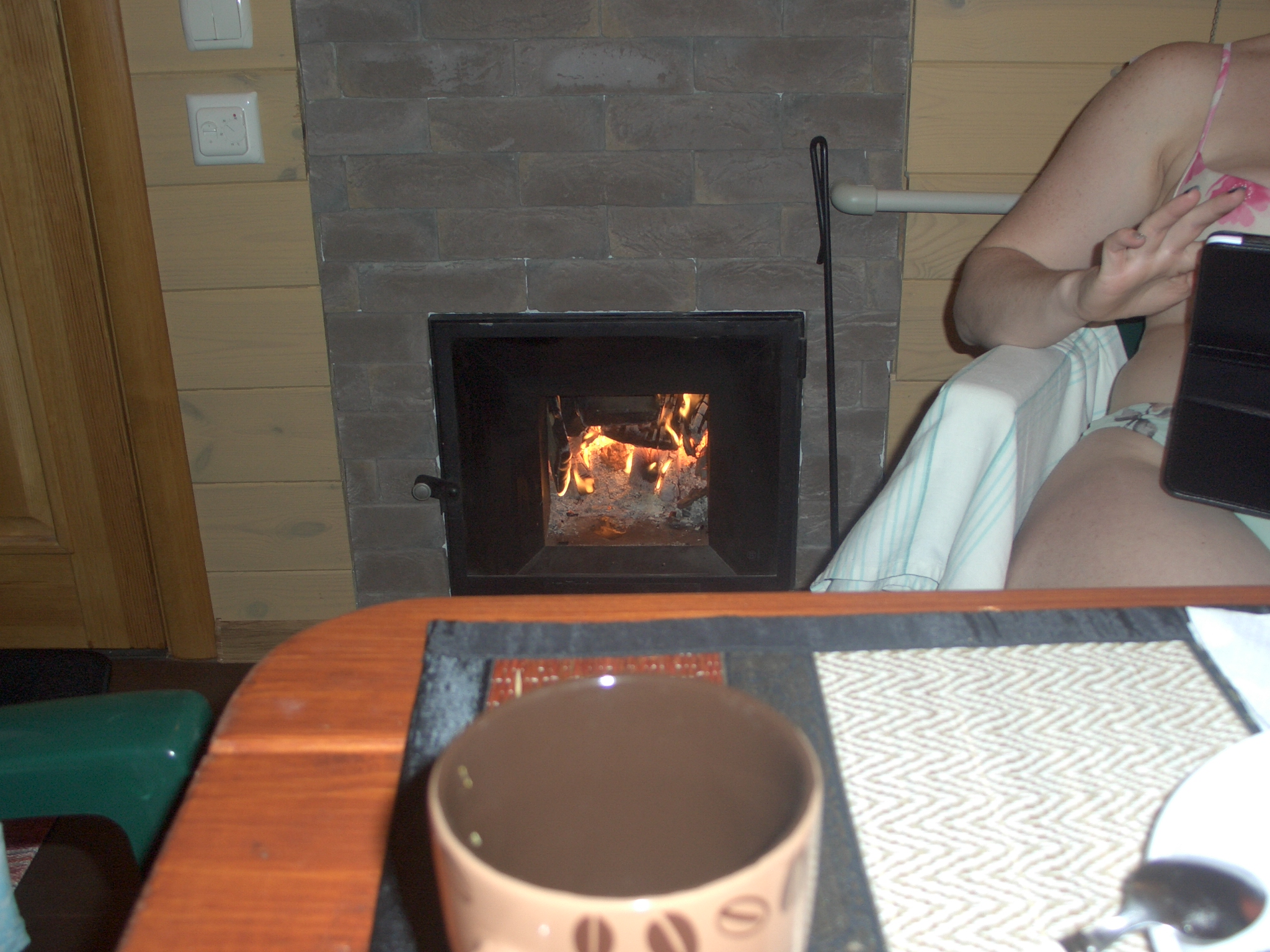

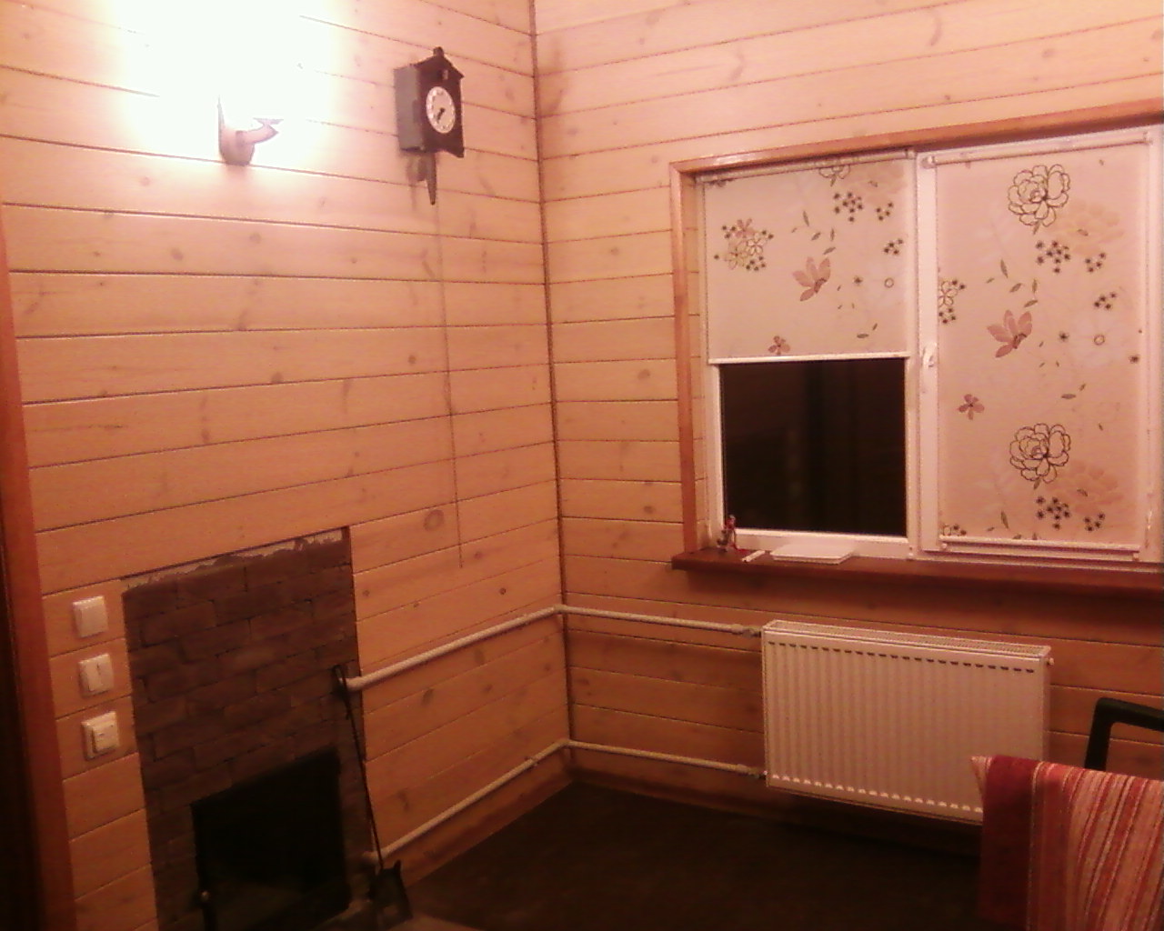

mikhailoff71 Опубліковано: 2 січня 2015 Поділитись Опубліковано: 2 січня 2015 Поздравляю всех с Новым 2015 Годом! Интересно, есть ли на форуме владельцы аквалайта с каминным порталом? Так у меня вроде и есть "аквалайт с каминным порталом". Посилання на коментар Поділитися на інших сайтах More sharing options...

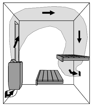

Dart L Опубліковано: 25 травня 2015 Поділитись Опубліковано: 25 травня 2015 Dart L, вот сфоткал с натуры [/url] фотки кликабельны И еще вопрос. Поскольку стены ему достались кривее некуда каркас пришлось выставлять в некотрых местах не впритык к стенам. Вату утапливать до упора к стене или делать заподлицо с каркасом или без разницы? В первом случае между ватой и мембраной будет зазор а во втором между ватой и стенкой схема вентиляции, не нами придуманная, рекомендация производителя и да это работает - см. картинку ваша задача, под обшивкой, вент каналом(коробом) обеспечить тягу, т.к. забор отработанного воздуха происходит на уровне 30см-40см от пола, воздух теплый и ему нужно идти вверх. по логике вата должна быть ближе к фольге, чем к стене. Посилання на коментар Поділитися на інших сайтах More sharing options...
Vo28 Опубліковано: 25 травня 2015 Поділитись Опубліковано: 25 травня 2015 на картинке не нарисовано, куда идет воздух когда уходит в стену? А вить он вроде должен поднимается по коробу до потолка а там по коробу уже горизонтальному выходить в комнату отдыха... Посилання на коментар Поділитися на інших сайтах More sharing options...
evggrig Опубліковано: 25 травня 2015 Поділитись Опубліковано: 25 травня 2015 на картинке не нарисовано, куда идет воздух когда уходит в стену? А вить он вроде должен поднимается по коробу до потолка а там по коробу уже горизонтальному выходить в комнату отдыха... на картинке нет этого короба. планировалось что отверстие для выброса воздуха будет за спинкой верхнего полока дальше вверх потом за потолком в комнату отдыха. но балка ж... вопрос что делать с этой балкой. я так прикинул что даже если ее разрезать и пропустить гофру в разрез, то гофра будет выступать за брусья каркаса. ведь гофры 5 см (даже если такие существуют) будет маловато для такого помещения верно? насчет ваты. я так понял в стену он упер ее из соображений чтобы она из каких-то своих ватных соображений со временем не сползла вниз имея всего две точки опоры по бокам. хотя вата довольно плотная может и не сползет Посилання на коментар Поділитися на інших сайтах More sharing options...

Dart L Опубліковано: 25 травня 2015 Поділитись Опубліковано: 25 травня 2015 на картинке не нарисовано, куда идет воздух когда уходит в стену? А вить он вроде должен поднимается по коробу до потолка а там по коробу уже горизонтальному выходить в комнату отдыха... а я что написал??))) Посилання на коментар Поділитися на інших сайтах More sharing options...
Vo28 Опубліковано: 25 травня 2015 Поділитись Опубліковано: 25 травня 2015 теплый и ему нужно идти вверх. а потом куда? ))) наш человек пробьет дыру сверху в стене и выпустит горячий воздух на улицу, зачем-то ) Посилання на коментар Поділитися на інших сайтах More sharing options...
