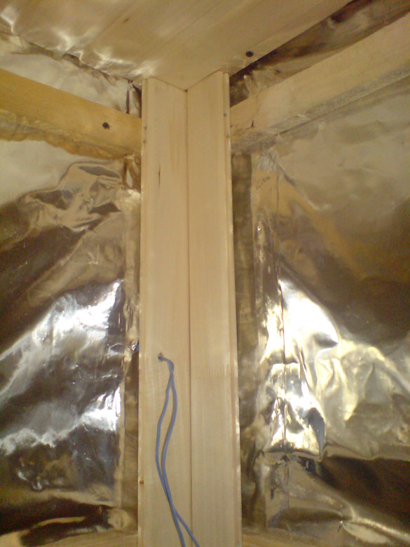

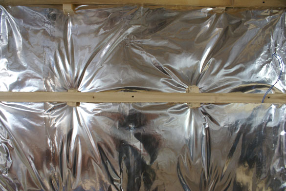

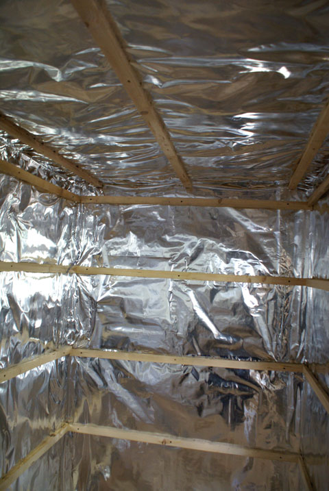

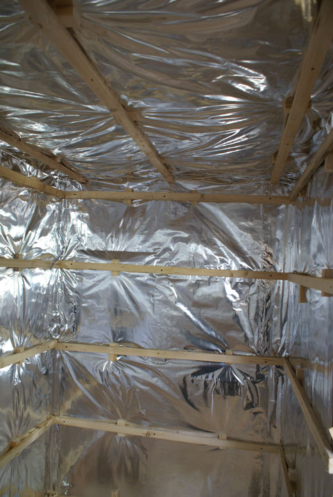

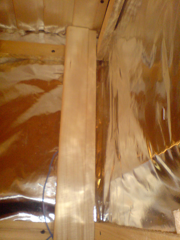

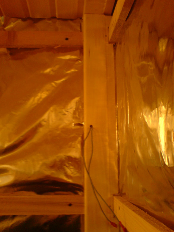

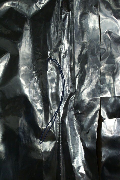

igordad Опубліковано: 31 травня 2009 Автор Поділитись Опубліковано: 31 травня 2009 Не забываем вытянуть из под фольги провода на освещение. Из-под вагонки вытягивать провода намного сложнее. Посилання на коментар Поділитися на інших сайтах More sharing options...
igordad Опубліковано: 31 травня 2009 Автор Поділитись Опубліковано: 31 травня 2009 Теперя крепим планку для вагонки. Посилання на коментар Поділитися на інших сайтах More sharing options...

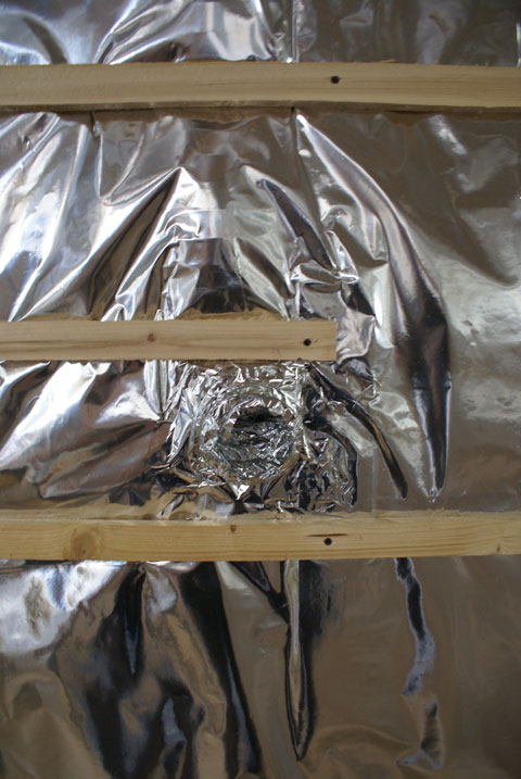

igordad Опубліковано: 31 травня 2009 Автор Поділитись Опубліковано: 31 травня 2009 Не забываем о вытяжке. Посилання на коментар Поділитися на інших сайтах More sharing options...

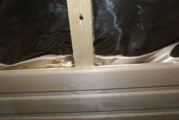

igordad Опубліковано: 31 травня 2009 Автор Поділитись Опубліковано: 31 травня 2009 Т.к. планка по всей длине сауны, то для доступа воздуха под вагонку, вставляем между планкой и фольгой брусочки. 2 Посилання на коментар Поділитися на інших сайтах More sharing options...

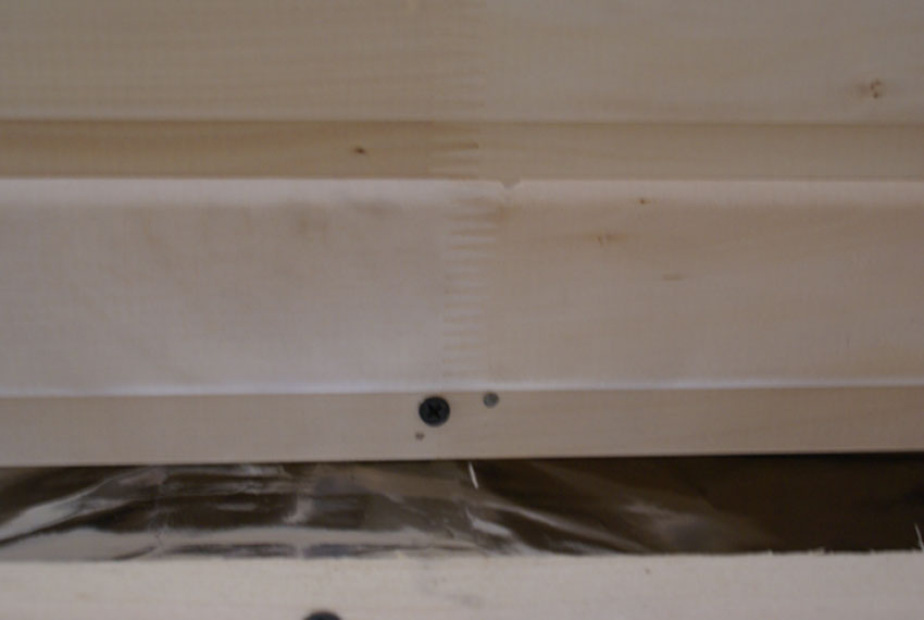

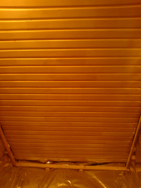

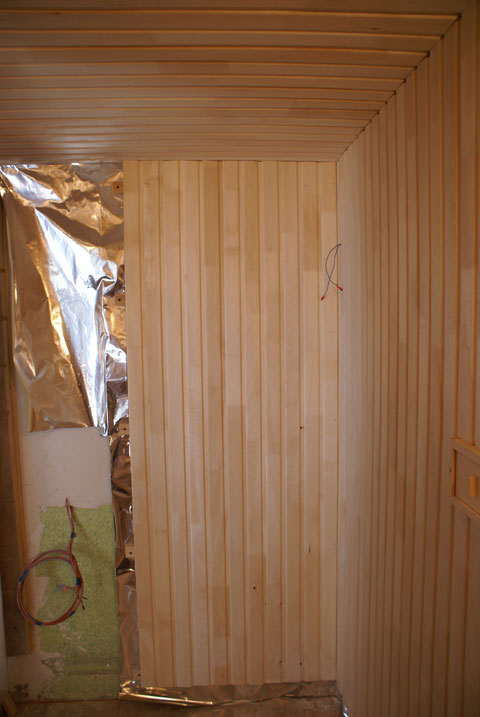

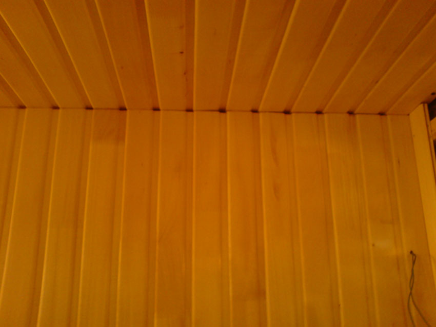

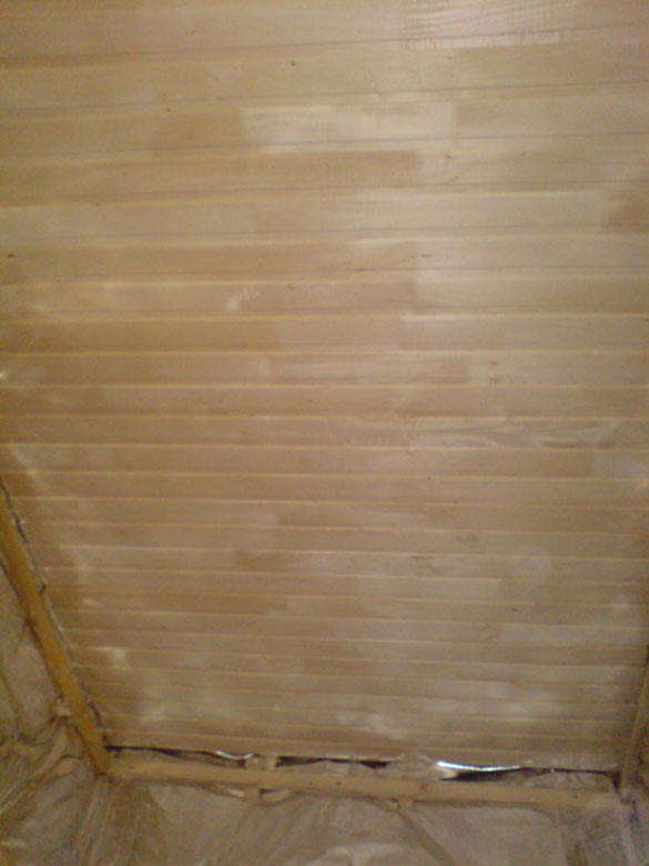

igordad Опубліковано: 31 травня 2009 Автор Поділитись Опубліковано: 31 травня 2009 Ну и пошла чистенькая работа- вагонка. Начинаем с потолка. Заднее плечо первой вагонки, крепим шурупами. Всю вагонку на потолке, в каждую планку, бьём по два гвоздя! Меньше шансов, что вагонку покрутит. Посилання на коментар Поділитися на інших сайтах More sharing options...
igordad Опубліковано: 31 травня 2009 Автор Поділитись Опубліковано: 31 травня 2009 потолок.. Посилання на коментар Поділитися на інших сайтах More sharing options...

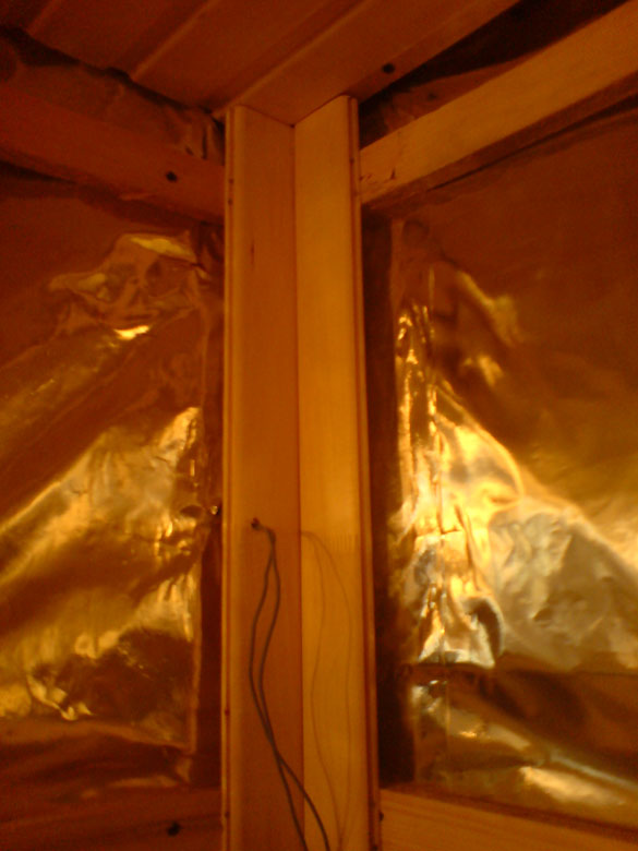

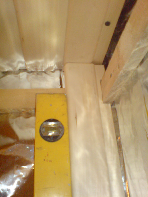

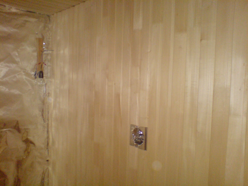

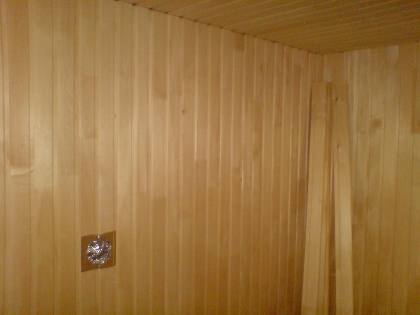

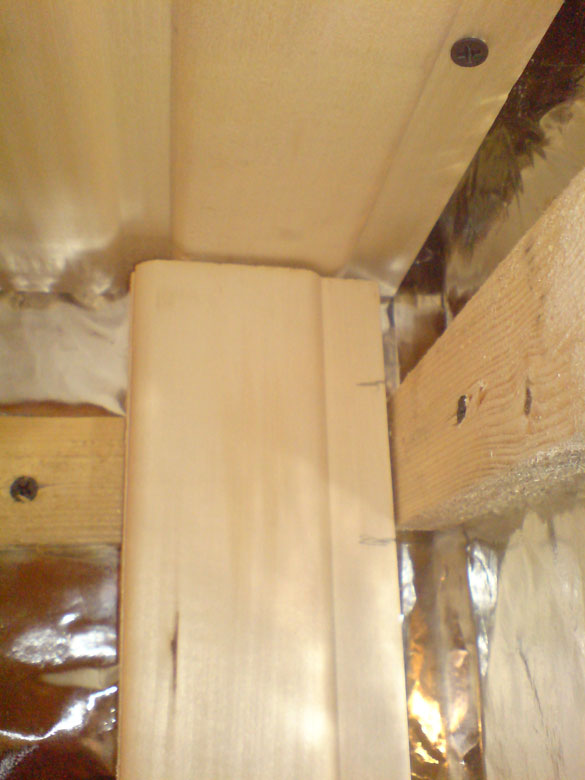

igordad Опубліковано: 31 травня 2009 Автор Поділитись Опубліковано: 31 травня 2009 Переходим на стены. Начинаем, ессесно, с угла. С угла, который наиболее виден при входе. Это потом, когда расслабишься на полоке, когда глаза в тумане, то ничё не видишь%)... Ни щелей, ни треснутых или покрученных вагонок... А вначале бодренький заходишь и первым делом видишь этот угол. Приставляем вагонку и отмечаем, где упирается в планки. Посилання на коментар Поділитися на інших сайтах More sharing options...
igordad Опубліковано: 31 травня 2009 Автор Поділитись Опубліковано: 31 травня 2009 Отрезаем, прикладываем и не забываем про уровень. Сразу же сверлим отверстие для проводки. Крепим. Посилання на коментар Поділитися на інших сайтах More sharing options...

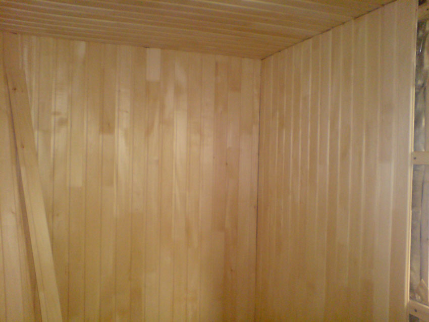

igordad Опубліковано: 31 травня 2009 Автор Поділитись Опубліковано: 31 травня 2009 На следующей вагонке отрезаем переднее плечо. Прикладываем, если номано, то крепим. Получается такой себе симпатичный угол. Если есть небольшая щель, то не расстраиваемся. Все углы и так будут зашиты плинтусом Посилання на коментар Поділитися на інших сайтах More sharing options...

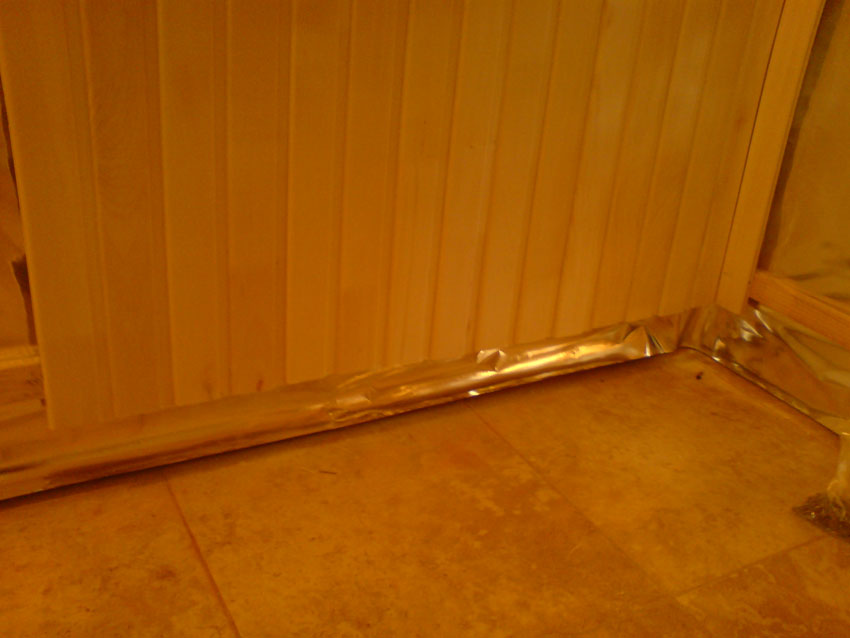

igordad Опубліковано: 31 травня 2009 Автор Поділитись Опубліковано: 31 травня 2009 Если первую вагонку выставили гуд, то получится вот так;) По низу. Сауна высотой 210, я режу вагонку на 200. Можно на 205. Вагонка не касается пола и поэтому, при наличии воды на полу, вагонка не впитывает воду, а значит, края не чернеют. 1 Посилання на коментар Поділитися на інших сайтах More sharing options...

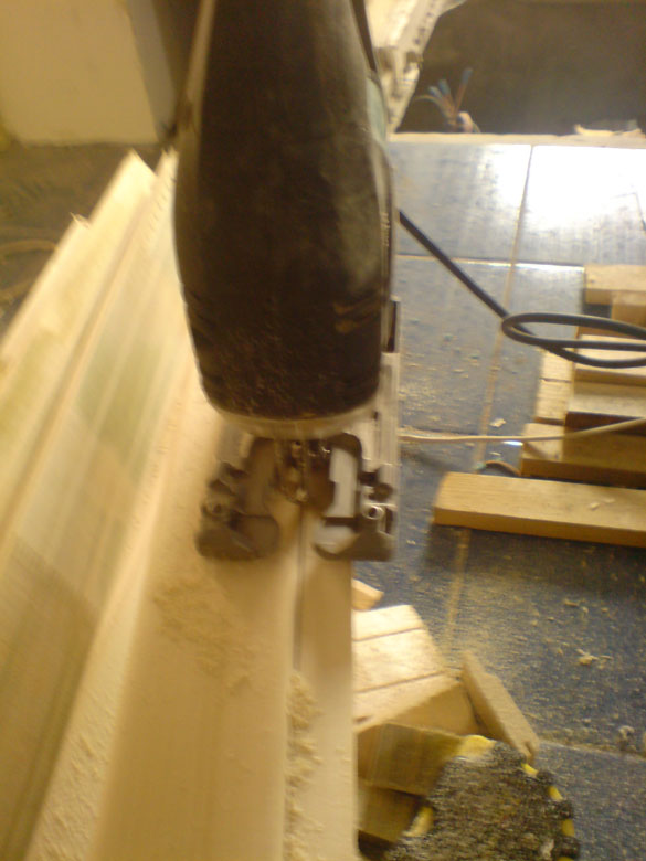

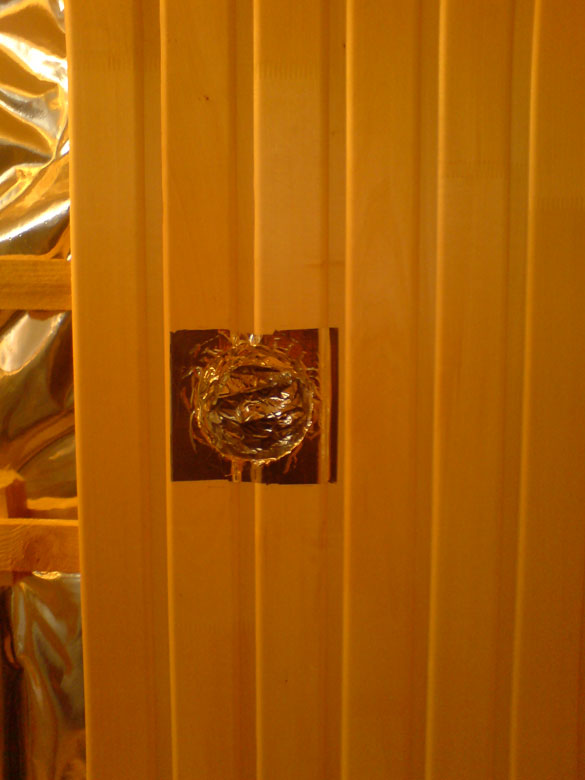

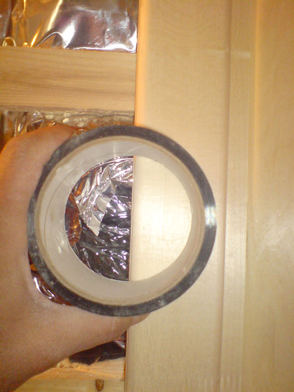

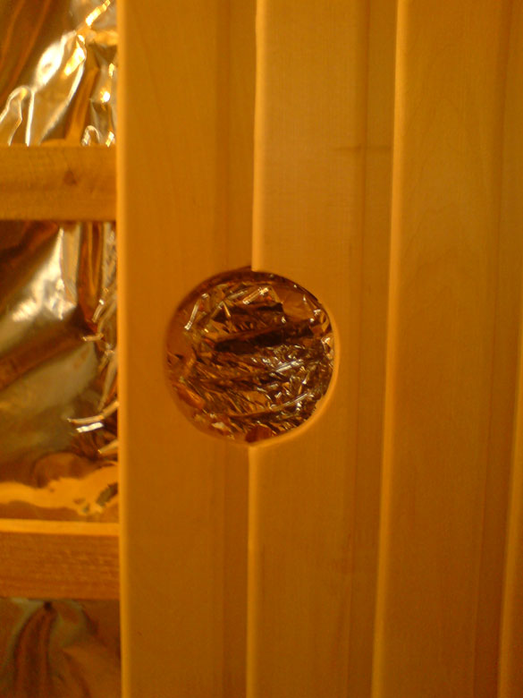

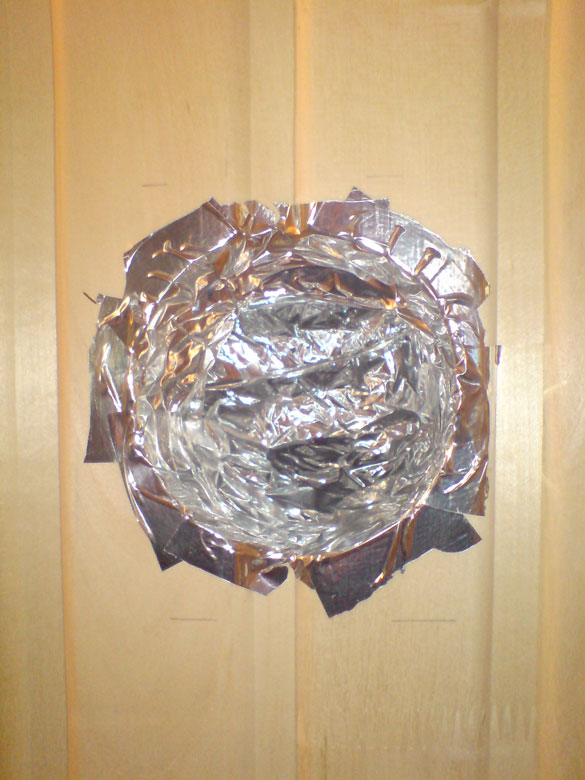

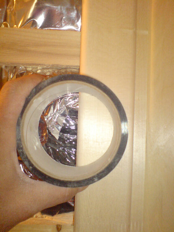

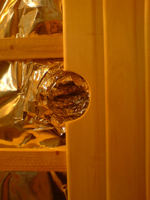

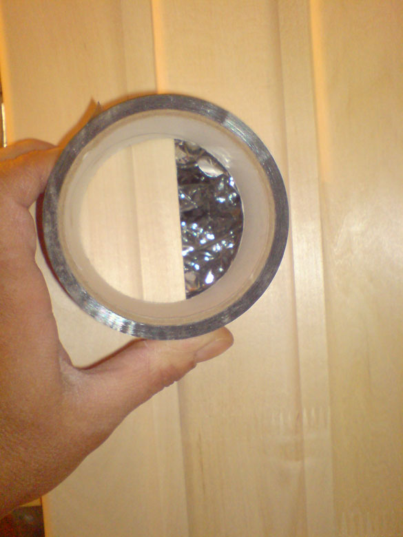

igordad Опубліковано: 31 травня 2009 Автор Поділитись Опубліковано: 31 травня 2009 Дошли вагонкой до вытяжки. Вставляем следующую вагонку (не прибиваем) и отмечаем полукруг. Я взял рулон фольгоскотча. 1 Посилання на коментар Поділитися на інших сайтах More sharing options...
igordad Опубліковано: 31 травня 2009 Автор Поділитись Опубліковано: 31 травня 2009 Вырезаем и тогда крепим вагонку. Посилання на коментар Поділитися на інших сайтах More sharing options...
igordad Опубліковано: 31 травня 2009 Автор Поділитись Опубліковано: 31 травня 2009 Так же и со следующей. Посилання на коментар Поділитися на інших сайтах More sharing options...
igordad Опубліковано: 31 травня 2009 Автор Поділитись Опубліковано: 31 травня 2009 Крепим Посилання на коментар Поділитися на інших сайтах More sharing options...

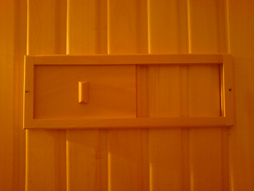

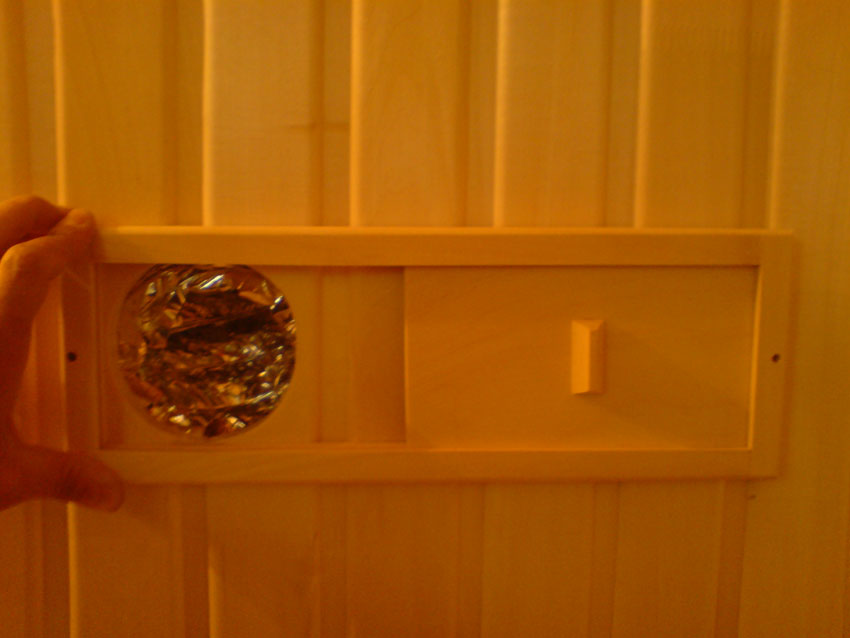

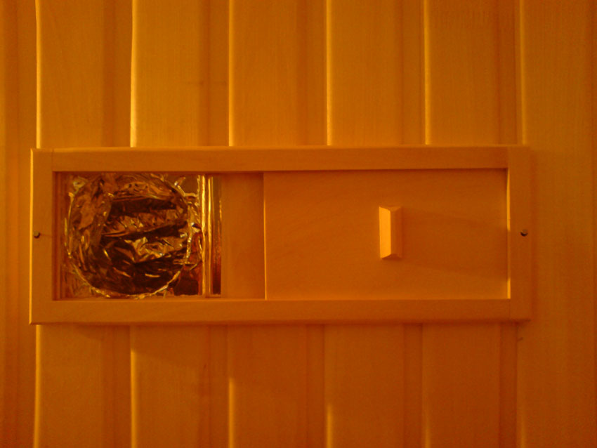

igordad Опубліковано: 31 травня 2009 Автор Поділитись Опубліковано: 31 травня 2009 Берём задвижечку, прикладываем и отмечаем верхний и нижний края. 9 Посилання на коментар Поділитися на інших сайтах More sharing options...
igordad Опубліковано: 31 травня 2009 Автор Поділитись Опубліковано: 31 травня 2009 Фольгоскотчем склеиваем гофру и вагонку. За линии не заходим Посилання на коментар Поділитися на інших сайтах More sharing options...
igordad Опубліковано: 31 травня 2009 Автор Поділитись Опубліковано: 31 травня 2009 Опосля скотчем придаём красоту Посилання на коментар Поділитися на інших сайтах More sharing options...
igordad Опубліковано: 31 травня 2009 Автор Поділитись Опубліковано: 31 травня 2009 Крепим задвижечку. Задвижку креплю шурупами, но не чёрными, а то красота пропадает. На фотке я просто временно на гвоздики повесил. Посилання на коментар Поділитися на інших сайтах More sharing options...

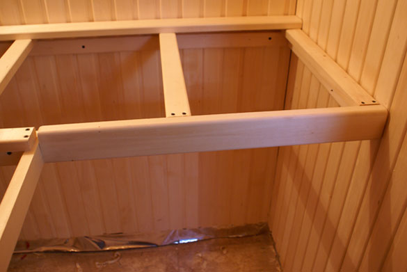

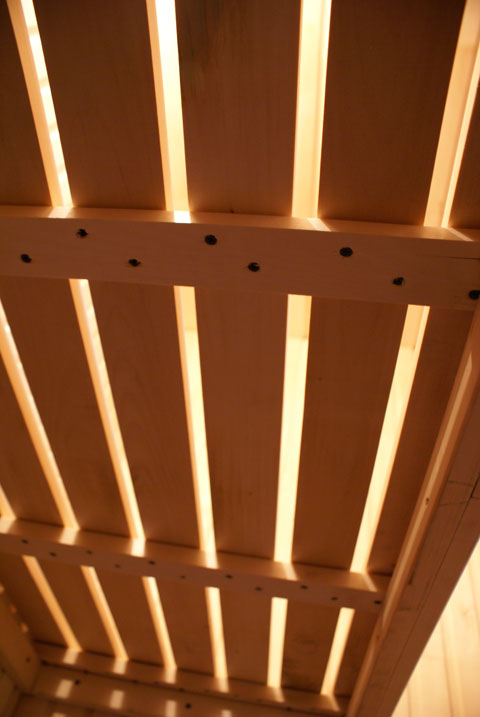

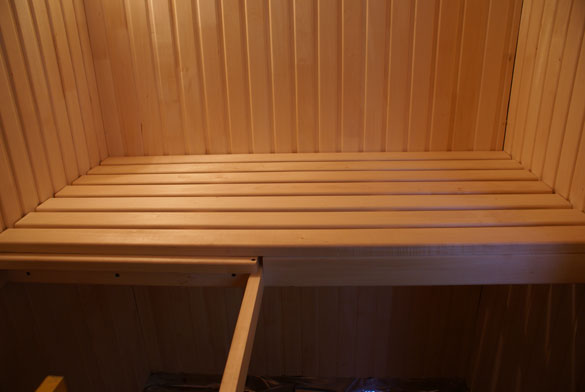

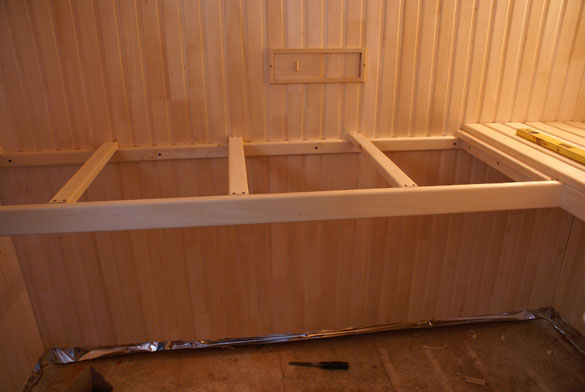

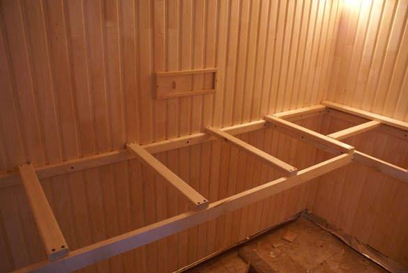

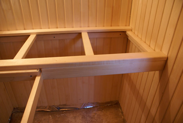

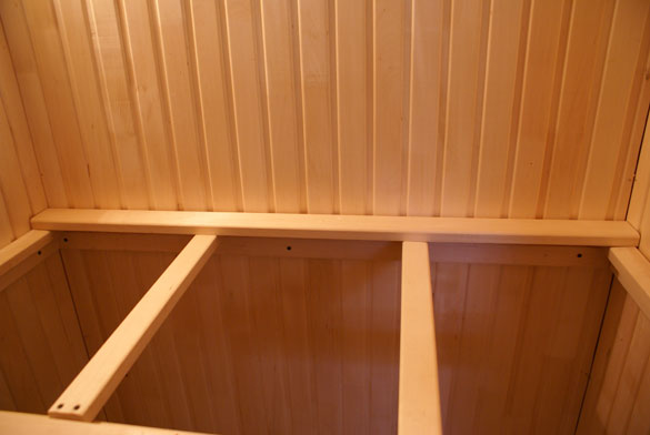

igordad Опубліковано: 31 травня 2009 Автор Поділитись Опубліковано: 31 травня 2009 Добиваем стену и переходим к лежакам. Для полок использую два вида бруса из липы- 50 на 25 мм и 75 на 25. Разница в ширине равна их толщине. Легче при работе и не надо ничё подрезать или подстругивать. Посилання на коментар Поділитися на інших сайтах More sharing options...

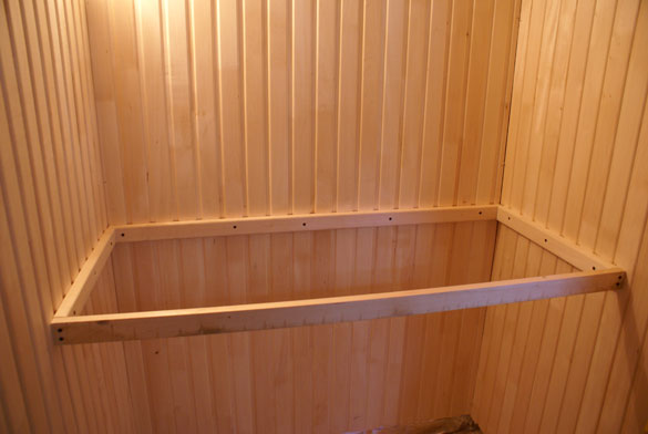

igordad Опубліковано: 31 травня 2009 Автор Поділитись Опубліковано: 31 травня 2009 Расстояние от потолка до верхнего полока- 105 см. Значит, каркас крепим на 100 см от потолка. Шурупы 102 мм сквозь вагонку в направляющие. В торцы- 76 мм шурупы. Посилання на коментар Поділитися на інших сайтах More sharing options...
igordad Опубліковано: 31 травня 2009 Автор Поділитись Опубліковано: 31 травня 2009 Так же делаем следующий полок. Сверху пришиваем поперечины 35 мм шурупами. Посилання на коментар Поділитися на інших сайтах More sharing options...
igordad Опубліковано: 31 травня 2009 Автор Поділитись Опубліковано: 31 травня 2009 Вплотную крепим лицевой 75 мм брус. Сверху крепим первый и последний брусы. Посилання на коментар Поділитися на інших сайтах More sharing options...
igordad Опубліковано: 31 травня 2009 Автор Поділитись Опубліковано: 31 травня 2009 Все лицевые брусы шириной 75 мм, каркасные- 50 мм. Когда первый и последний брусы прикручены, крепим остальные. Брусы креплю снизу, что б не сверлить, креплю вразброс. 5 Посилання на коментар Поділитися на інших сайтах More sharing options...
igordad Опубліковано: 31 травня 2009 Автор Поділитись Опубліковано: 31 травня 2009 Так же и со следующим полоком. Вначале лицевой, затем первый и последний и т.д. 1 Посилання на коментар Поділитися на інших сайтах More sharing options...
