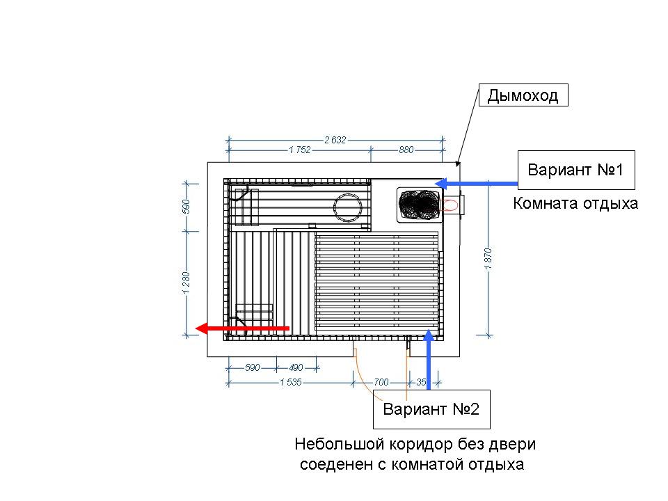

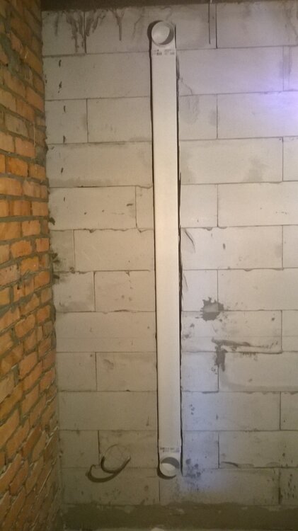

vpvip Опубліковано: 24 вересня 2014 Поділитись Опубліковано: 24 вересня 2014 (змінено) Доброго времени суток, дабы не плодить тем прошу помочь советом в этой ветке (прошу простить если что то не так - прошу не закидывать тапками задаваемые вопросы). Хотелось бы сделать правильную вентиляцию в сауне. С выходными отверстиями определился - будет два на противоположной по диагонали (один на высоте 1м от пола - второй в потолке) от топки стене по потолку в вентканал дымохода. Но по приточному вижу два варианта: 1. из комнаты отдыха через стену с кирпичным дымоходом - возникает вопрос можно ли организовать в одном проеме с выносной топкой или необходимо отдельное отверстие? Какой диаметр и что используется для вентиляционной трубы? 2. из маленького коридорчика - как и чем протянуть к топке? Есть нюанс - пол уже залит, но плитка еще не положена - получается надо разбить и поместить канал - из чего лучше его сделать? и где должен он выходить? из пола в коридоре или еще в парной и далее напрямую через стену? Подскажите какой вариант лучше или может есть третий? Может можно сделать приток с улицы, а не с помещения? заранее спасибо. Змінено 24 вересня 2014 користувачем vpvip дополнение Посилання на коментар Поділитися на інших сайтах More sharing options...
Александр с Донецка Опубліковано: 24 вересня 2014 Поділитись Опубліковано: 24 вересня 2014 Хотелось бы сделать правильную вентиляцию в сауне. С выходными отверстиями определился - будет два на противоположной по диагонали Ну это хорошо и правильно. (один на высоте 1м от пола - второй в потолке) от топки стене по потолку в вентканал дымохода. А вот с этим уже непонятка, зачем, для чего на высоте 1м от пола и вторая зачем вентканал дымохода. В суховоздушке те по вашему "сауна" воздух сухой до 10% максимум. Вентиляция нужна больше для дыхания, чем для просушки парилки. Воздух по вашей схеме будет заливаться в метре от пола и опускаться в низ, тк он будет холоднее там находящегося. На своем пути остужая все через что будет проходить. И воздух не вода, он стелиться слоем,те горизонтально. Возникает вопрос, для чего остужать, а потом подогревать? Опустившийся воздух будет проходить через конвектив печи и нагреваться, а нагревшись сразу выходить в канал на потолке на улицу. Это получается комната для нагрева атмосферы, что бы быстрее плавились ледники и дрова было куда девать, спаливая их для нагрева воздуха. Второй момент. Есть закон физики, к бане применительный в частности для парилок, откуда взял туда отдай. На улицу он(горячий воздух вышел, через канал в потолке и дымоходе) а как он туда в помещения попадет с улицы, тк ему обязательно нужно по этой схеме зайти с улицы. И последствия такого решения уличный воздух до парилки будет на своем пути все охлаждать, те делать сквозняк. Ну и для горения печи, тоже нужен приток и тоже с улицы. Вот она тоже будет сосать воздух и создавать сквозняк по пути к топке. Будет не "сауна" а ветер в ж ой спину дул;) Вообще приток в парилку берут с соседнего, те смежного помещения, и это зачастую предбанник. Это то место где душевые и с него заходят в парилку. Вот с него тянут канал под печь или к печи рядом. Что бы печь этот воздух нагревала и он был свежим для дыхания, относительно того что в парилке. Этот нагретый воздух должен нагреться, подняться к потолку нагревая все на своем пути и частично попасть для дыхания. Потом под потолком вытеснен более горячим по отношению к нему и постепенно опускаться, все так же отдавая свое тепло все той же парилке и телесам в ней находящимся. Опускаясь все ниже ближе к полу еще частично подогреть входящий воздух, у пола, что бы печи было легче нагревать и не напрягаться. И выйти не доходя до пола 20см-30см в канал выхлопной, что бы поток не пересекался с входящим идущим у самого пола. Подняться по коробу и выйти все в тот же предбанник. А уже сам предбанник можно вентилировать на улицу, принудительной вытяжкой, но при этом нужно помнить, что нужен возмещать приток. Ну а к морде печи свой приток и с улицы и как можно ближе к топке печи, что бы не создавать холод по помещению. Ну вот как то так, если кратко. 2 Посилання на коментар Поділитися на інших сайтах More sharing options...

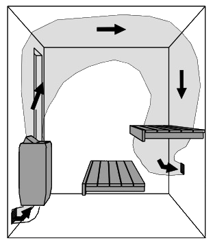

vpvip Опубліковано: 25 вересня 2014 Поділитись Опубліковано: 25 вересня 2014 По моему мнению практически аналогичное и я запланировал. Воздух подается из соседнего помещения каналом к топке (либо из комнаты отдыха или и коридорчика - вот в этом и суть вопроса - откуда лучше и как это организовать?) Нагревается и подымается вверх (как на картинке) - потом опускается и на противоположной стороне от топки на высоте 1м. выходит (по Вашим рекомендациям надо сделать 20-30см. от пола - а не будет сквозняка в таком случае? Приток и выход будут практически на одном уровне). Или я что то не так понимаю? Единственное что я хочу - выводить его не в то же помещение, от куда и беру, а в вентканал (дополнительно хочу сделать еще отверстие в потолке к тому же каналу, что первоначально начинается на высоте 1 м. для возможности быстро охладить/проветрить сауну - или это будет лишним?). Я пока не совсем понимаю зачем теплый/влажный воздух из сауны в помещении (почитаю еще законы физики, но с моей логикой не стыкуется). Как по мне я бы его на улицу пустил. Посилання на коментар Поділитися на інших сайтах More sharing options...
Александр с Донецка Опубліковано: 25 вересня 2014 Поділитись Опубліковано: 25 вересня 2014 Приток и выход будут практически на одном уровне). Или я что то не так понимаю? Вы правильно поняли, приток и отток практически на одном уровне. Приток у самого пола, а отток 20см-30см от пола. Короб в обшиве поднимается к потолку по потолку и выходит в то помещение которое идет приток. Эта схема работает и не раз проверена. Отверстие на улицу под потолком можно сделать, с закруткой, это будет для просушки, если влажность будет присутствовать, но в момент парения, этот канал будет закрыт. Схему всех помещений приложите. Что за печь будет стоять? Посилання на коментар Поділитися на інших сайтах More sharing options...

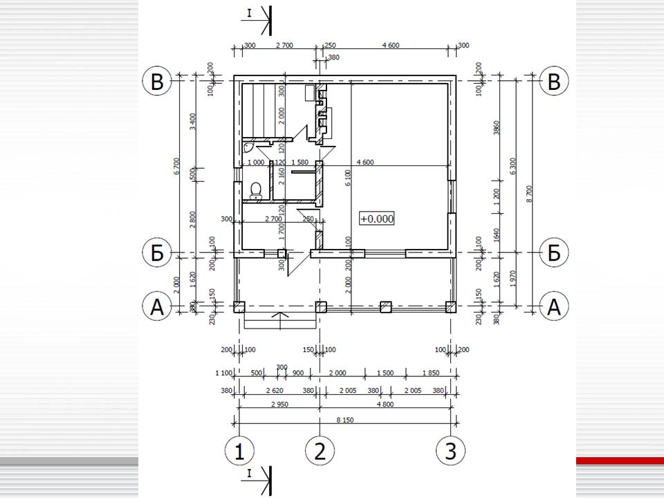

vpvip Опубліковано: 25 вересня 2014 Поділитись Опубліковано: 25 вересня 2014 Схему всех помещений приложите. Что за печь будет стоять? Схема парной выше в посте 417. Печь Harvia 20SL. План всех помещений в приложении Посилання на коментар Поділитися на інших сайтах More sharing options...
Александр с Донецка Опубліковано: 25 вересня 2014 Поділитись Опубліковано: 25 вересня 2014 Вот на то помещение где планируется душевая и завязывать вентиляцию. Добавлено через 1 минуту Приток для горения к морде печи, сразу в стене или полу на улицу в КО. 1 Посилання на коментар Поділитися на інших сайтах More sharing options...

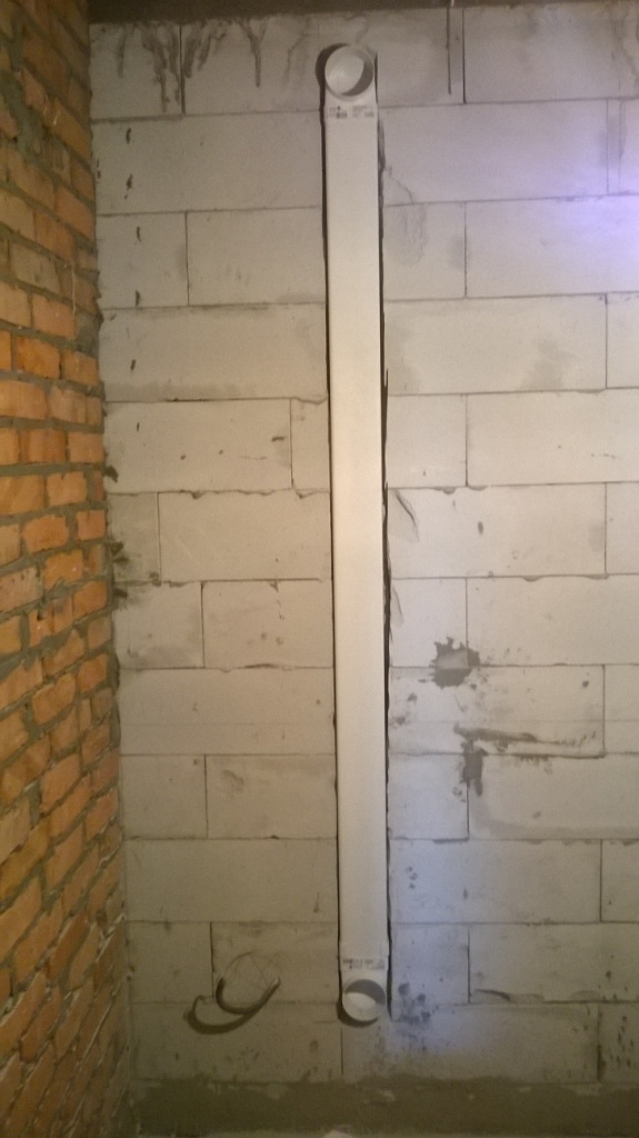

vpvip Опубліковано: 25 вересня 2014 Поділитись Опубліковано: 25 вересня 2014 Обычная вентиляционная труба займет много места, плоская пластиковая думаю никак не подойдет. Никак не могу найти информацию - есть ли плоские каналы не из пластика? Посилання на коментар Поділитися на інших сайтах More sharing options...
Александр с Донецка Опубліковано: 25 вересня 2014 Поділитись Опубліковано: 25 вересня 2014 плоская пластиковая думаю никак не подойдет. Пойдет, ставят и нормально стоят ;) Если они будут за фольгой и обшивой. 1 Посилання на коментар Поділитися на інших сайтах More sharing options...

evggrig Опубліковано: 29 вересня 2014 Поділитись Опубліковано: 29 вересня 2014 Пойдет, ставят и нормально стоят ;) Если они будут за фольгой и обшивой. А как оно себя поведет если пустить по немугорячий воздух? Не станет плавиться и вонять? Посилання на коментар Поділитися на інших сайтах More sharing options...
Александр с Донецка Опубліковано: 29 вересня 2014 Поділитись Опубліковано: 29 вересня 2014 А как оно себя поведет если пустить по немугорячий воздух? Не станет плавиться и вонять? Ну в данном случае печь разжата, те конвектив и поток притока не завязаны и поток по коробу будет не сильно интенсивным и не таким горячим, как при зажатых печах с управляемым конвективом и соответственно потоком. В парилке с управляемым конвективом был нюанс, на коробе стоял шибер металлический, причем в верху парилки и он расплавился. Но расплавился не от потока, а от теплопереноса от металла к пластику. После того как шибер убрали, и заменили испорченную часть, короб вел себя и ведет хорошо. А в Вашем случае с ним ничего не случится, тк поток не такой интенсивный, как и говорил выше, но для дыхания этого потока вполне хватает, что бы комфортно себя чувствовать. Посилання на коментар Поділитися на інших сайтах More sharing options...

vpvip Опубліковано: 2 жовтня 2014 Поділитись Опубліковано: 2 жовтня 2014 Я попробую все таки сделать из пластика, предварительно утопив наполовину короб в стену, что бы была возможность дополнительно положить сверху изоляцию. Посилання на коментар Поділитися на інших сайтах More sharing options...

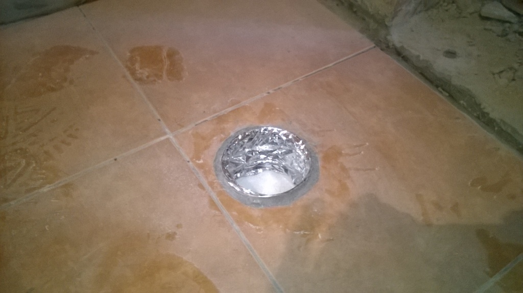

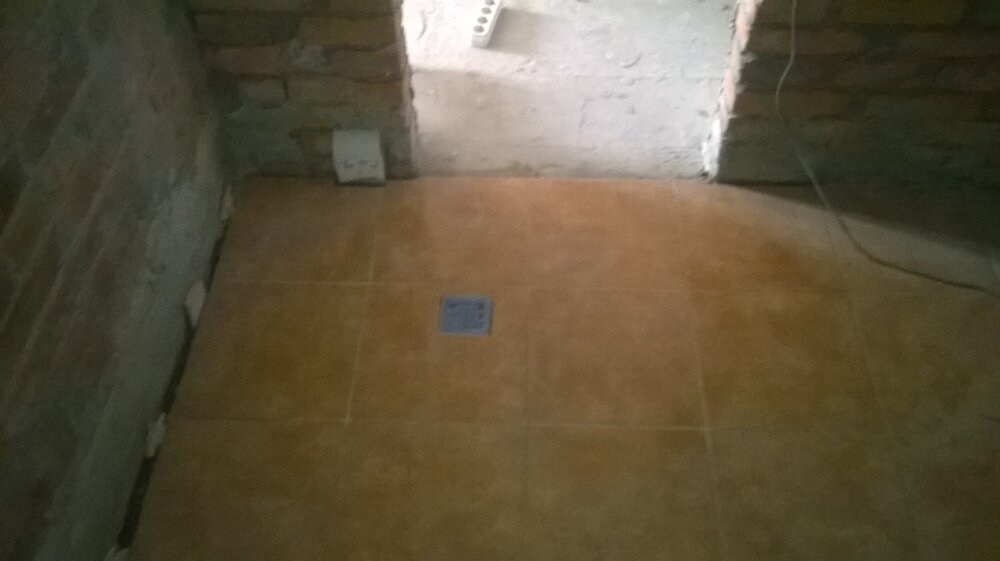

vpvip Опубліковано: 4 жовтня 2014 Поділитись Опубліковано: 4 жовтня 2014 Вот в таком виде получается вентиляция (использую схему откуда взял туда и отдаю - в моем случае коридорчик перед входом в сауну): первое фото - выход пластикового канала для притока под центр топки (дополнительно добавил рукав для изоляции пластика от возможной увеличенной температуры + добавлю еще решетку), утопленный в стену пластиковый короб для оттока - будет на высоте от пола 30см - далее по потолку примерно на уровне 2.30 вернется в рукаве в то же помещение откуда и приток). Также добавляю фото как организован сам вход приточного канала (далее в полу и до центра топки к первому фото). Покритикуйте пока не поздно если что то не так. Спасибо. Посилання на коментар Поділитися на інших сайтах More sharing options...
