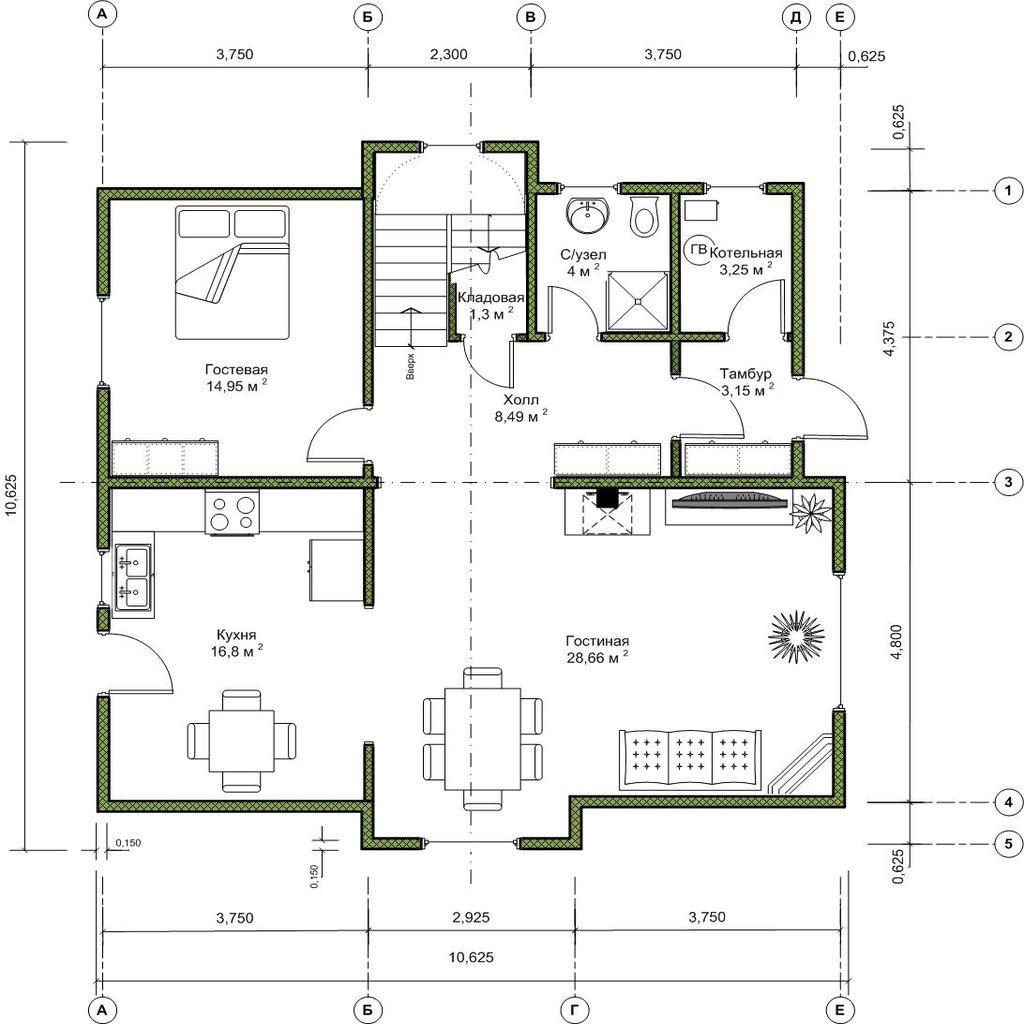

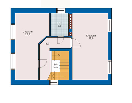

Внешний вид куба можно сделать десятки вариантов, из которых вы выберете свой. Смотрите на планировочное решение (взял из первой вашей ссылки).
Посмотрел дальше, одно расстройство.
gidproekt.com/proekt-zagorodnogo-doma-semejnyj-uyutnoe-gnezdyshko.html
Практически идеальный вариант, но опять:(
Из трех спален на 2 этаже , в сумме равных 53 м , надо " сотворить" кабинет на 10-11, две детских по 12-13 и что останется- родилеям:)
Снова тетрис:D

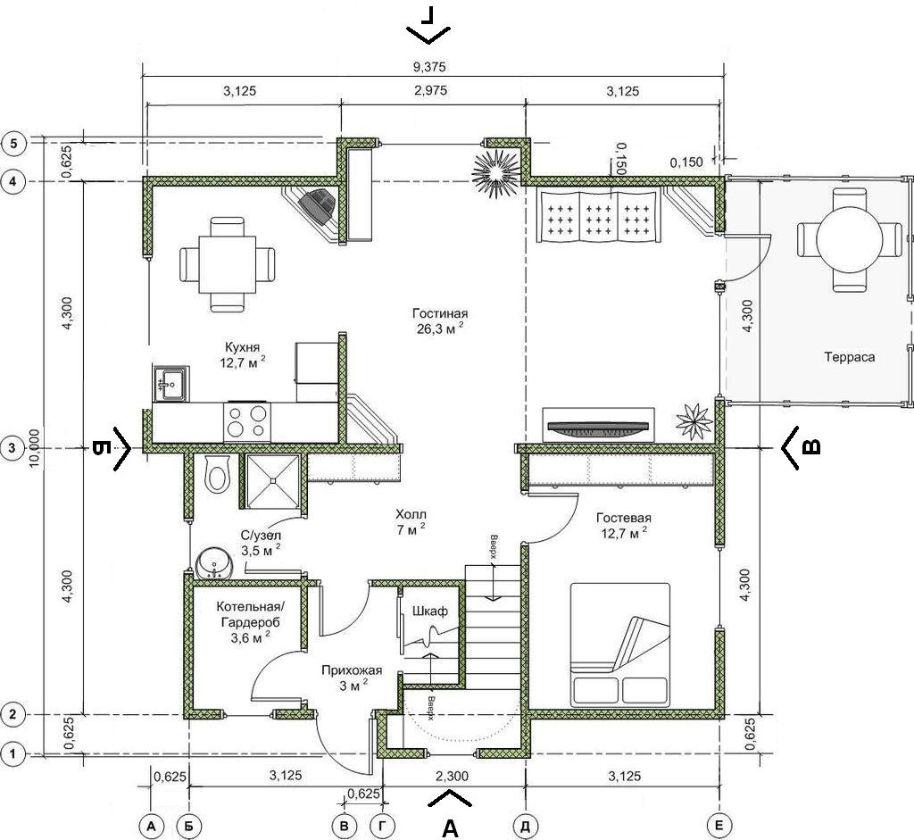

На втором этаже вместо гардеробной и части санузла сделаю вам 4-ю полноценную комнату. Итого дом 154 м2 и 6 жилых комнат (для пожилых людей есть жилая комната на 1-м этаже). Вместо балконов или французские балконы или 2 балкона с выходом на покрытие террасы (эксплуатируемая кровля).
А реально ли уменьшить 2 большие спальни на 2 этаже и сделать хоть какую нить нишу- кладовочку?:rolleyes: .
Что точно, так это кабинет должен быть с выходом окна - балкона на задний двор .
И что обидно, что в данной планирове на 2 этаже самая маленькая из уже имеющихся спален, как раз желательно должна быть самая большая. свою спальню ПОКА думаем с выходом на фасад, ( а там видно будет), чтоб было удобно в окно выглядывать на калитку- вход на участок.
Хотя и 15 м при умной расстановке мебели ( и отсутствия там кабинета мужа)вполне себе достаточно.
А реально ли уменьшить 2 большие спальни на 2 этаже и сделать хоть какую нить нишу- кладовочку? .
Да, конечно можно. Даже на 2-м этаже можно сделать две приличные кладовки.

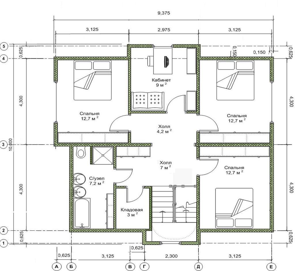

Могу расширить это помещение за счет самой большой спальни (детской). В дополнительные квадратные метры поставлю или маленькую гардеробную или встроенный шкаф купе (там это можно сделать, так как на втором этаже средняя стена не является несущей). Будет общая площадь вашей спальни 18 м2.
И какой метраж спален будет на 2 этаже? Кабинета? Санузла? Всего дома?( без учета терассы)
Ну, кладовки - ниши 2 этажа- лишь бы были.
Так, для ясности- ванны нам не надь. Ни на 1 ни на 2 этаже
А на счет " шедевров" человеческого творения- с годами пришло понимание, что на вкус и цвет все фломастеры разные. и то, что у одного вызывает ужас-ужас для другого может оказаться вплне приемлимым или вообще, пределом мечтания.
И это касается всего- домов, машин, мебели,одежд, дизайна , домашних животных...и так бесконечно...
Общая площадь дома - 154 м2.
После изменения планировки на втором этаже будет:
Ваша спальня – 18 м2.
Спальня № 2 – 18,36 м2.
Спальня №3 – 16,81 м2
Кабинет мужа – 11 м2
Санузел – 5 м2
Кладовка – 1,5…2 м2
Коридор - 5,77 м2

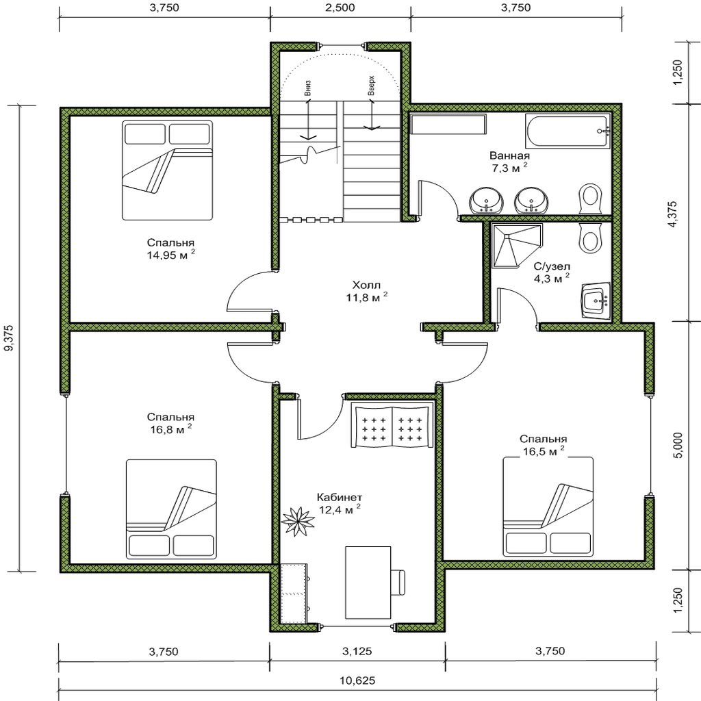

Вот когда то по просьбам "бывших подданных" перерабатывал планировку одного домика - получилось либо 5 спален и кухна с гостинной, либо...вобщем вариантов было много.. Дом вышел 180 и 160 "килограммометров".:),
Кстати, можно совместить мастербэдрум с кабинетом и т.д. Вдруг пригггодится. Внешний вид не прикладываю, т.к. у каждого свои вкусовые пристрастия.:)
P.S. В базовом варианте были 2 балкона в противоположных спальнях.
А в санузел 2 этажа- 5 м- можно будет втулить нормальную душкабину , унитаз, стиралку и ящик для грязного?
У моих мужиков ужасная неискоренимая, как оказалось, привычка снимать грязное и бросать его там же, где купаются. У подруги подсмотрела , как короб для грязных вещей- небольшой- стоит прям сверху стиралки:lol: - ванная слишком тесная?
Да, еще останется место для танцев :)
