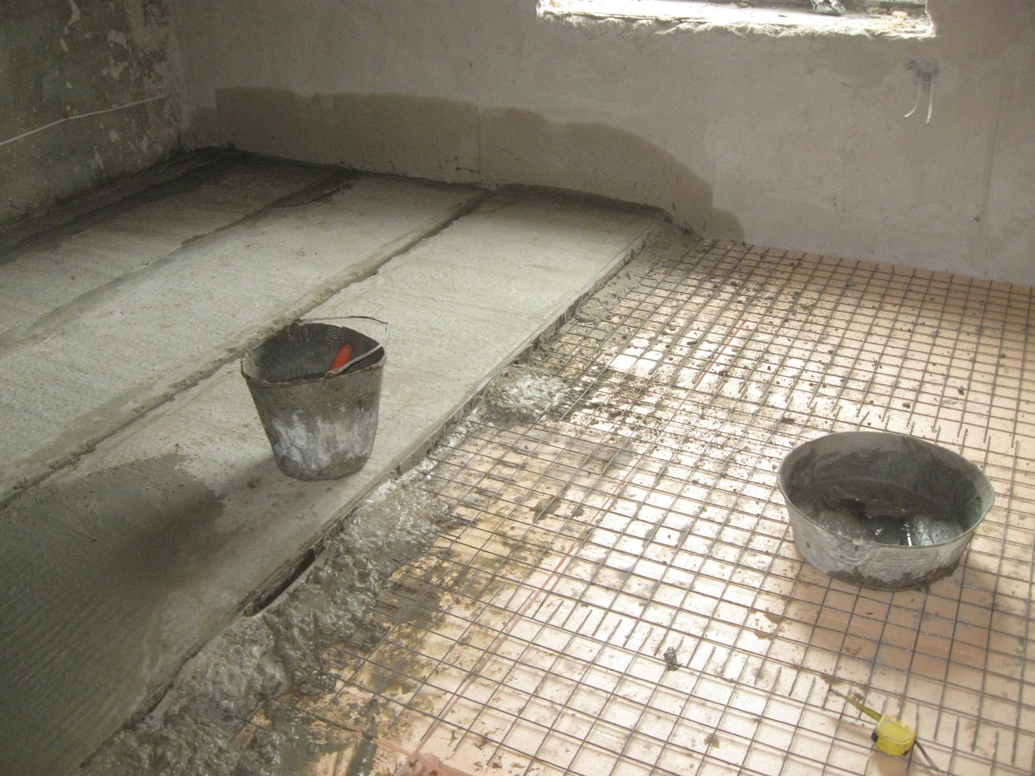

Ratel Опубліковано: 14 травня 2014 Автор Поділитись Опубліковано: 14 травня 2014 Нужна подсказка по устройству пола в доме. Изначально планировал делать две стяжки, на черновую - гидроизоляцию, потом ЭППС 50мм, потом трубы ТП и потом чистовую стяжку. На дня вырыли траншеи для замены труб воды и канашки. Мой бугор Дима грит мне что уровень грунтовых вод ниже 80см (там типа глина начинается) и мол можно сделать пирог пола с ОДНОЙ стяжкой. -граншлаком сделать подсыпку, трамбонуть-пролить, трамбонуть -песочком подровнять, -кинуть плиты ЭППСа, проклеить скотчем стыки, -по периметру плёнку завести на стены чтоб раствор не уходил (молочко) и демпферную ленту проложить, на ЭППС через небольшие пятаки из фанеры (или гипсокартона) вкрутить болты (по технологии Мастерка), -навить трубы ТП, -поверх труб кинуть сетку для армирования стяжки, -установить маяки УДшки, -залить всё это дело фибробетоном (опять же из темы Мастерка). сойдёт ли такой вариант? Есть какие то огрехи? пожелания? советы? Посилання на коментар Поділитися на інших сайтах More sharing options...
lug Опубліковано: 14 травня 2014 Поділитись Опубліковано: 14 травня 2014 У себя я сделала так, как ваш бугор грит. Для перестраховки сделать 2 гидроизоляции - это я ещё могу понять. Ну а доп. черновая стяжка не дает ничего. Дурна робота. ИМХО Посилання на коментар Поділитися на інших сайтах More sharing options...
valeriy123 Опубліковано: 14 травня 2014 Поділитись Опубліковано: 14 травня 2014 У себя я сделала так, как ваш бугор грит. Для перестраховки сделать 2 гидроизоляции - это я ещё могу понять. Ну а доп. черновая стяжка не дает ничего. Дурна робота. ИМХОВ доме иногда живут мыши, комарики всякие и прочие... Поэтому лучше: - расклинивать грунт крупным щебнем - просыпать волглым отсевом, утрамбовать, нивелировать - залить стяжку 100мм, можно армировать сеткой кладки - наплавленная гидроизоляция, с заводом на кирпич - ЭППС - пленка, от подрыва бетоном - трубы - заливка на фибре и с суперпластификатором, лучше полусухая Посилання на коментар Поділитися на інших сайтах More sharing options...
Ratel Опубліковано: 14 травня 2014 Автор Поділитись Опубліковано: 14 травня 2014 10 см черновую стяжку???????? Чё так много?? Добавлено через 1 минуту В доме иногда живут мыши, комарики всякие и прочие... чем вторая стяжка поможет против названых "товарищей"? Добавлено через 49 секунд пленка, от подрыва бетоном что такое "подрыв бетоном"? Посилання на коментар Поділитися на інших сайтах More sharing options...
valeriy123 Опубліковано: 14 травня 2014 Поділитись Опубліковано: 14 травня 2014 10 см черновую стяжку???????? Чё так много?? Добавлено через 1 минуту чем вторая стяжка поможет против названых "товарищей"?У строителей стяжка до 10см, Вы попадаете только на комплектующих. Стабильность такой плиты значительно выше. Подбетонка (тощиий бетон) 5см, только для стабилизации. Это уже почти плита. Вы же для себя строите. У нас ее (плиту) армируют арматурой 8мм шаг 200мм, даже на продаж. Добавлено через 1 минуту что такое "подрыв бетоном"? Всплытие незакрепленного пенопласта. Добавлено через 1 минуту чем вторая стяжка поможет против названых "товарищей"? Первая по грунту, вторая ТП. Посилання на коментар Поділитися на інших сайтах More sharing options...
Ratel Опубліковано: 14 травня 2014 Автор Поділитись Опубліковано: 14 травня 2014 Первая по грунту, вторая ТП. То что первая - по грунту, а вторая - ТП 0 это я и так понимаю. Я не понимаю чем вторая стяжка (та, которая по грунту) может помочь против мышей и комаров? неужели мыши будут жрат Экструдированый Пенополистерол? Ну то что мыши жрут обычный пенопласт - я в теме Иезуита уже читал... А вот чтобы ЭППС жрали.... Да ещё и над которым слой бетона... Странно как то. И комары ещё тут при чём? Добавлено через 41 секунду Всплытие незакрепленного пенопласта. неужели ЭППС может всплыть в слое бетона? Добавлено через 4 минуты Это уже почти плита. Вы же для себя строите. У нас ее (плиту) армируют арматурой 8мм шаг 200мм, даже на продаж. Ну да. Для себя. только не строю, а ремонтирую. Именно поэтому и не хочу делать лишнюю работу, за которую мне никто не заплатит. Для чего мне лишняя стяжка, да ещё и армированная восьмёркой, да ещё и 10см толщиной??? Мы черновую думали лить исключительно для того чтобы появилась возможность как то гидроизоляцию сделать, а не для прочности. У меня самая большая комната в доме будет 18квадратов! Там даже без арматуры будет 7см стяжка с трубами тёплого пола нормально лежать. Для чего нужная плита в 10см черновой стяжки? Для прочности? Я честно говоря расстроен. Неужели настолько велик шанс что чистовая стяжка в 7см на таких маленьких площадях может лопнуть? Тем более если я её планирую заармировать сеткой и фиброй. Посилання на коментар Поділитися на інших сайтах More sharing options...
valeriy123 Опубліковано: 15 травня 2014 Поділитись Опубліковано: 15 травня 2014 чистовая стяжка в 7см на таких маленьких площадях может лопнуть? Посмотрите как делал Корни у себя дома. Посилання на коментар Поділитися на інших сайтах More sharing options...
lug Опубліковано: 15 травня 2014 Поділитись Опубліковано: 15 травня 2014 нужная плита в 10см черновой стяжки Перегибы на местах. ЭППС 50мм на фото разложен просто по песку. Ничего не всплыло. Сетка 50х50 мелковатая, но осталась от кладки - я её и применила Посилання на коментар Поділитися на інших сайтах More sharing options...
