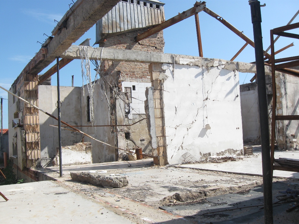

Ratel Опубліковано: 24 жовтня 2013 Поділитись Опубліковано: 24 жовтня 2013 дело было так! 1 сентября жена пригласила прогуляться по городу. Отвезли детей к бабушке и пошли пешочком погулять. И чёто дёрнул меня леший пройтись частным сектором (у нас в центре города есть немного частного сектора). Я регулярно мониторю сландо на предмет покупки халявной недвиги (ну это речь об хрущиках-однушках) и чёто мне вспомнилось что где тут продают домик за какие то смешные деньги. Вобщем ходим мы по улочке из симпатичных домиков, смотрим - тётка стоит возле своей калиточки. Я её спрашиваю: "А где тут у вас дом продаётся?" она рукой показывает напротив неё, через дорогу, и грит мол: "Ну вон там, вроде. Там даже есть кто сейчас." Мы подходим - а там две девушки рвут бурьяны. Спрашиваем - наследницы, пытаются продать дом. Для этого приводят в порядок двор, чтобы показывать клиентам... короче, опускаю кучу текста - мы взяли и купили его! И теперь весной планируем переехать в него жить! В этом топике я буду писать что собираюсь делать, что делаю и где я протупил (ну я часто туплю). так что всем желающим разрешается приходить со своими тапками, помоями. Я готов принимать за шиворот! Ну и советы конечно же жду любые, так как руки у меня не совсем ровные, накосячить могу легко. Добавлено через 3 минуты план домика. Якобы 80 квадратов, а у меня чего то получается больше ста! Добавлено через 20 минут Добавлено через 2 минуты соседка справа. Добавлено через 4 минуты 2 Посилання на коментар Поділитися на інших сайтах More sharing options...
Ratel Опубліковано: 24 жовтня 2013 Автор Поділитись Опубліковано: 24 жовтня 2013 Добавлено через 1 час 8 минут У меня тут вопросы возникли, подскажите кто знает: -низ дома и гаража (около земли) какой то сырой чтоли, другого цвета. Я понимаю что это от земли сырость... Нужно ли что то делать? -собираюсь делать отопление - нужно ли в гараж тянуть его? -если котёл газовый стоял раньше в летней кухне, а теперь я хочу его поставить в доме - нужно ли какие то лишние телодвижения делать с документами? -как избавиться от туалета типа сортир в огороде? :D 1 Посилання на коментар Поділитися на інших сайтах More sharing options...

dms Опубліковано: 25 жовтня 2013 Поділитись Опубліковано: 25 жовтня 2013 У меня тут вопросы возникли, подскажите кто знает: -низ дома и гаража (около земли) какой то сырой чтоли, другого цвета. Я понимаю что это от земли сырость... Нужно ли что то делать? Обязательно. Снять отмостку, откопать, высушить, загидроизолировать, сделать новую отмостку. -собираюсь делать отопление - нужно ли в гараж тянуть его? Это Ваш личный выбор. -если котёл газовый стоял раньше в летней кухне, а теперь я хочу его поставить в доме - нужно ли какие то лишние телодвижения делать с документами? Любые изменение в газовом хозяйстве - исключительно через газслужбы, со всеми соответствующими документами. Иначе - во-первых не детские штрафы, во-вторых - кто отвечать будет, если что? -как избавиться от туалета типа сортир в огороде? :D В доме он есть? Если да - просто засыпать, ждать пока усядется, потом подсыпать и т.д. Или залить бетоном, если боитесь потом туда провалиться . А вообще, рискуя нарваться на замечания по короне, скажу из собственного опыта. Два года назад начали перестройку вновь купленной дачи. Исходное состояние - примерно равно Вашему. Сейчас, когда уже и фундамент исправлен, и стены укреплены-достроены, и окна новые вставлены, и крыша переделана и пол заменен, и стены оштукатурены и новый свет/канализация проведены и много чего еще исправлено-доделано, сидим и думаем с женой: лучше бы мы старый дом снесли нафиг и на его месте построили бы новый. Вышло бы и быстрее, и лучше, и проще и скорее всего даже дешевле. А Вы решайте-думайте сами. 13 Посилання на коментар Поділитися на інших сайтах More sharing options...
Ratel Опубліковано: 25 жовтня 2013 Автор Поділитись Опубліковано: 25 жовтня 2013 А вообще, рискуя нарваться на замечания по короне, скажу из собственного опыта. Два года назад начали перестройку вновь купленной дачи. Исходное состояние - примерно равно Вашему. Сейчас, когда уже и фундамент исправлен, и стены укреплены-достроены, и окна новые вставлены, и крыша переделана и пол заменен, и стены оштукатурены и новый свет/канализация проведены и много чего еще исправлено-доделано, сидим и думаем с женой: лучше бы мы старый дом снесли нафиг и на его месте построили бы новый. Вышло бы и быстрее, и лучше, и проще и скорее всего даже дешевле. А Вы решайте-думайте сами. Та ну мы даже и не планируем такие капитальные переделки! Если бы отопление работало (если б трубы не срезали и батареи не сдали на металлолом) - мы бы сразу и заехали! Люди в нём жили же. Дом вполне приличный внутри, у меня просто фоток нету внутренних. Добавлено через 1 минуту В доме он есть? Если да - просто засыпать, ждать пока усядется, потом подсыпать и т.д. Или залить бетоном, если боитесь потом туда провалиться Туалет в доме есть (централизованная канализация, газ, вода, электричество - всё в порядке), дом то в самом центре города. Добавлено через 58 секунд Любые изменение в газовом хозяйстве - исключительно через газслужбы, со всеми соответствующими документами. насколько дорого стоит переделать газовое хозяйство в плане оформления бумажек? Хотя бы порядок цифр (цен). Добавлено через 1 минуту Снять отмостку, откопать, высушить, загидроизолировать, сделать новую отмостку. Эту работу можно делать и проживая в доме уже, я так понимаю? Не критично для жильцов? И если да - наверное имеет смысл уже по весне делать, да? Добавлено через 9 минут Отопление планирую сделать тёплым полом. Без батарей. Хватит ли одного тёплого пола? Хозяйка говорит что у бабушки всегда было зимой жарко, дом мол очень тёплый (шлакоблок, обложен кирпичём). Хочу купить конденсационный котел, поэтому сразу отказываюсь от батарей. Смущает только один момент -если будут сильные морозы - сможет ли тёплый пол удержать температуру в доме хотя бы выше 16 градусов (у меня семья морозоустойчивая - живём с низкими температурами в доме, зимой стараемся держать не выше 20-22 в квартире. 1 Посилання на коментар Поділитися на інших сайтах More sharing options...
DomRemont Опубліковано: 25 жовтня 2013 Поділитись Опубліковано: 25 жовтня 2013 сидим и думаем с женой: лучше бы мы старый дом снесли нафиг и на его месте построили бы новый. Вышло бы и быстрее, и лучше, и проще и скорее всего даже дешевле. и красивей и современней и дороже в продаже ;) и под себя Посилання на коментар Поділитися на інших сайтах More sharing options...
Julla Опубліковано: 25 жовтня 2013 Поділитись Опубліковано: 25 жовтня 2013 Сняла корону (шоб тапком, часом, не повредили ;) и скажу такое: ИМХО Не обольщайтесь, что внутри СМОТРИТСЯ, якобы, вполне презентабельно, и даже бабуся жила в тепле и неге. Фундамент мокрый. При откопке и попытке что-то исправить может возикнуть масса пренепреятнейших сюрпризов. И весьма дорогостоящих. Попробуйте снять доску пола. Если получится и она будет сухой и целой, поздравляю! Но велика вероятность гнилья. О газе Вам уже ответили: с газом и газовщиками лучше не шутить. Денюжки там нешуточные! Все переносы делать только официально! Вопрос об уличном WC вообще смешно слышать. Не надо - засыпте! Надо - сделайте культурненько! Делов то Отопление дома тёплым полом - не дешёвое удовольствие. И т.д. и т.п Не совсем понятно к насколько серъёзной реконструкции этого дома Вы готовы. По финансам и по времени. Но когда мы покупали старую дачу и тоже думали обойтись "малой кровью" в итоге остались только старые страшно крывые внешние стены и старая крыша. Чем это всё укреплять и переделывать, проще, быстрее и дешевле было бы новое построить. Так что Вы зря окрысились на совет DomRemont:( 90 процентов (если не больше) присутствующих на Форуме дадут Вам точно такой. 4 Посилання на коментар Поділитися на інших сайтах More sharing options...

OLIVIN Опубліковано: 1 листопада 2013 Поділитись Опубліковано: 1 листопада 2013 Прочитал всю переписку, начатую ПОТАПАПАПОЙ. Значится так. Буду исходить из собственного опыта ( я тоже свой дом купил 8 лет назад) и плюс опыта, полученного благодаря своей проффесиональной деятельности (ремонт, строительство). Итак. 1) Старый пол срывать однозначно. Если деньги позволяют -- стяжка бетонная по всему периметру, гидроизоляция, утеплитель, потом балки дубовые пропитанные и на них уже доска деревянная, если планируете воостанавливать батареи. Если нет -- то отличный вариант во стяжкой и теплым полом ВЕЗДЕ. НО.. Теплый пол ОЧЕНЬ рекомендую делать водный, от отопления. какая квадратура дома? если меньше 100, то любой нормальный двухконтурный котел ( Италия, Турция, Германия) мощность 120 к легко справиться. У меня на кухня студио в частном доме площадь порядка 18 м кв., там завел такой пол. Зимой -- самая теплая комната из всех, несмотря на то, что сразу выход на улицу и окна стоят деревянные во всю высоту стены, причем на двух стенкам. Если по уму сделать, то, во-первых, батареи не нужны, во-вторых, будет тепло в доме, в-третьих, на порядок меньше платить за такой пол, чем за электрический ( у меня в ванной электрический лежит). 2) Газовый проект стоит порядка 1000-1500 грн. Где дом находится? есть много частных фирм, которые сделают вам этот проект. Потом газовщики просто приходят его принимают. 3) колонку однозначно выбрасывать, двухконтурный котел легко с правиться и с отоплением и с нагревом воды, чтобы Вы могли спокойно купать своих козявок..))) 4) туалет у меня на участке тоже есть, пока не засыпаю. Облагородил, как мог, у меня 15 соток, он меня не харит...)))) 5) На фундамент желательно посмотреть спецу. Ленточный он или какой там у Вас? Если трещин нет по стенам после зимы -- то нормально, в принципе. Никаких балок, распорок и т.д., не надо. Но опять-таки, лучше чтобюы подъехал спец. 6) Не помню уже, чо там еще было, если будут вопросы - -пишите мне на мыло dpb.olivin@gmail.com, постараюсь помочь, чем смогу... А вообще, свой дом -- это круто!!! Я вот, в городе вырос, в доме своем живу 9 год, и НИКОГДА уже н есмогу жить в квартире... Добавлено через 1 минуту И извините, если ошибки проскакивают, спешу просто, когда пишу, чтобы мысль не ушла.. 1 Посилання на коментар Поділитися на інших сайтах More sharing options...
Ratel Опубліковано: 1 листопада 2013 Автор Поділитись Опубліковано: 1 листопада 2013 OLIVIN, , большое спасибо!!! Ваши советы буквально слово в слово совпадают с моими желаниями! удивительно! Я именно собираюсь тёплый пол делать по всему дому, полностью без батарей. И пол целиком менять буду. Вот про туалет правда не совпали у нас идеи... Хочу убрать его. У меня участок в два раза меньше (6 с половиной соток), так что он там не в тему )) Посилання на коментар Поділитися на інших сайтах More sharing options...
