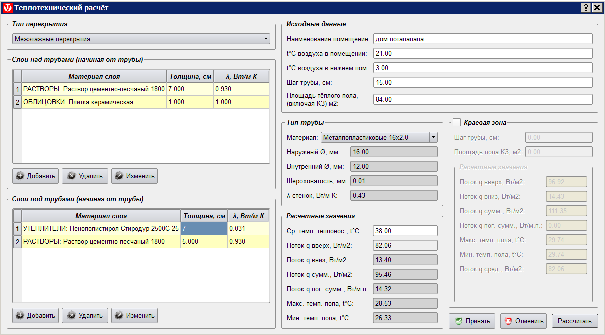

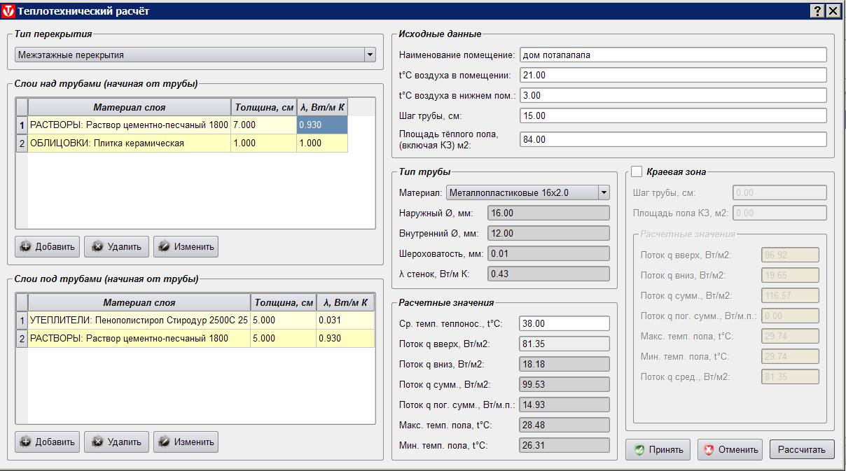

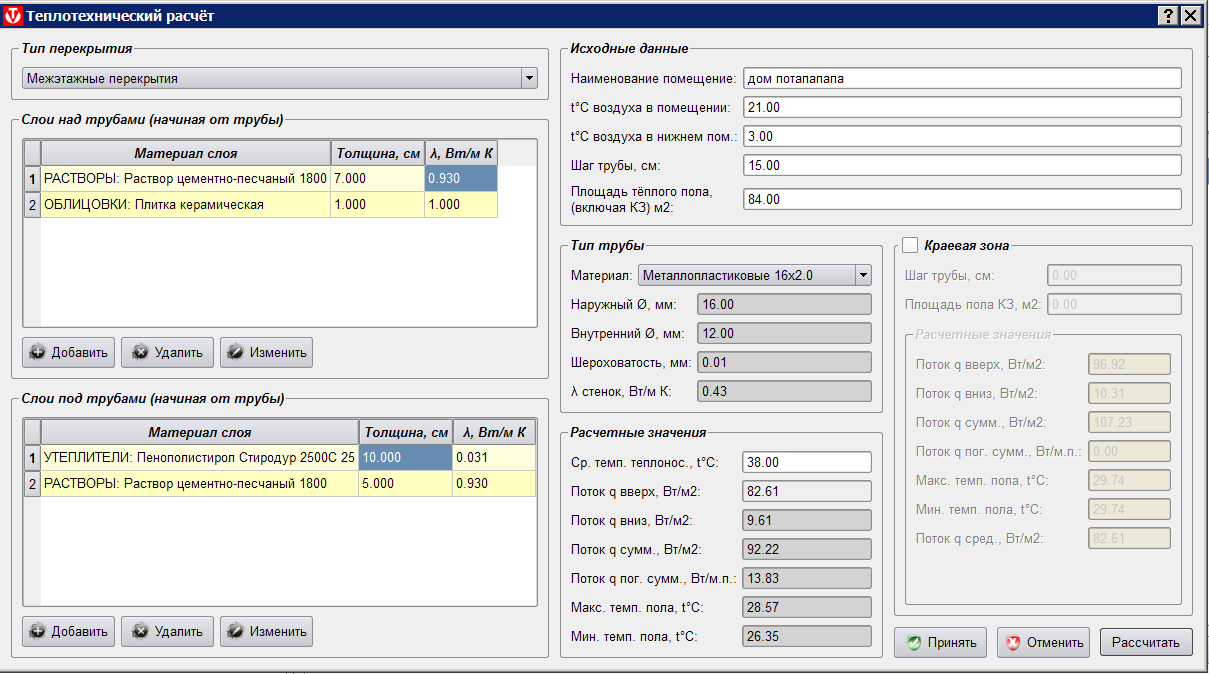

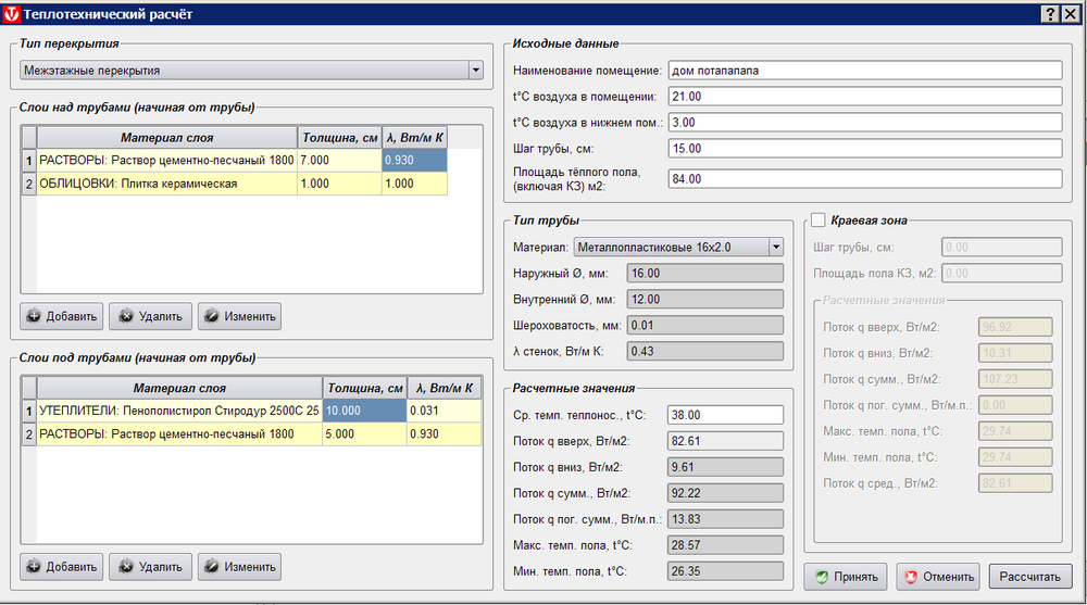

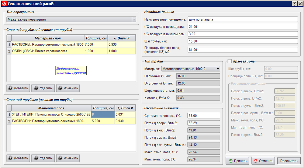

Ratel Опубліковано: 20 липня 2014 Автор Поділитись Опубліковано: 20 липня 2014 У вас недостаточно утеплен пол - 50 мм. ЭППС критично мало. а я. внимательно рассмотрев график зависимости теплопотерь от толщины ЭППС, обратил внимание что 5см - это та величина, после которой прирост пользы с каждым сантиметром значительно снижается. да и отзывы знающих людей с форума это говорят. Поэтому и остановился на пяти сантиметрах. Я прикинул так: какой смысл делать супер-друппер утеплённый пол. когда тут же рядом есть тонкие стены. вообще неутеплённые? взял оптимальное (на мой взгляд) соотношение цена-польза. буду чуть больше платить за энергию, но вложился значительно меньше. ща гляну цену и сообщу по баблу. Добавлено через 1 минуту Глянул цены. получается что лишние пять см ЭППСа мне бы обошлись сейчас в 4200грн! а это в переводе на люстричество - 42Мвт. Ну я думаю дальше не нужно обьяснять? Добавлено через 52 секунды кстати, утепление пола я ещё не делал. только первую стяжку льём. Добавлено через 2 минуты Топить все равно прийдется дважды в день (утром и вечером). ПОЧЕМУ??? Я не хочу два раза! давайте поговорим про ОДИН раз. Причём не каждый день, а только когда жарпет клюнет. Ну если я вписываюсь в 3600 по итогам месяца - нафик мне вообще уголь носить? Это если я буду видеть что наматываю более 120кВт в сутки - тогда схожу и протоплю разанчик. Это же очевидно. Зачем два раза топить?? Добавлено через 37 секунд Короче на солнце я бы забил пока Забито. Всё равно бабла пока нету, тут бы на план А хватило бы... Добавлено через 1 минуту прийдется догревать ТА хотя бы до 60 градусов чтобы в косвеннике уже вода тоже нагревалась. зачем это делать? у меня в косвеннике же кроме теплообменника ещё и ТЭН есть. Я что - зря пять с лишним тысяч за него отслюнявил? ))) Добавлено через 1 минуту мыть посуду это немало энергии этим у нас занимается дядя Бош в ночное время. Он берёт скоко то там воды (вроде 12литров) и моет неспеша посуду. К утру мытая и сухая. причём он такой хитрожопый шо воду берёт с газовой колонки, шоб ТЭН свой не напрягать! Добавлено через 1 минуту А ваш ТА пусть на 1500 литров этот один коллектор разгонит на несколько градусов всего в межсезонье. не не не. Коллектор будет разгонять не ТА, а дражицу на 200л. Посилання на коментар Поділитися на інших сайтах More sharing options...
2234424 Опубліковано: 20 липня 2014 Поділитись Опубліковано: 20 липня 2014 Глянул цены. получается что лишние пять см ЭППСа мне бы обошлись сейчас в 4200грн! а это в переводе на люстричество - 42Мвт. Ну я думаю дальше не нужно обьяснять? ПОЧЕМУ??? Я не хочу два раза! давайте поговорим про ОДИН раз. Причём не каждый день, а только когда жарпет клюнет. Ну если я вписываюсь в 3600 по итогам месяца - нафик мне вообще уголь носить? Это если я буду видеть что наматываю более 120кВт в сутки - тогда схожу и протоплю разанчик. Это же очевидно. Зачем два раза топить?? зачем это делать? у меня в косвеннике же кроме теплообменника ещё и ТЭН есть. Я что - зря пять с лишним тысяч за него отслюнявил? ))) Про ЭППС - просчитал вам грубо два варианта с 50 мм ЭППС и 100 мм ЭППС. Картинки цепляю к сообщению. Вывод такой: 5 см. = 20 ватт/ч вниз. а 10 см. = 10 ватт/ч вниз. Дальше считайте сами. Странным выглядит стремление "снизиться до 55 ватт (без ГВС) на м2" но при этом укладывать 5 см. За топку один раз в день - ну не вопрос вы можете вообще не топить, только энергия откуда возьмется? Если бы вы УЖЕ ИМЕЛИ дом с потреблением 55вт/м2 это одно, а реально вы сейчас имеете дом с потреблением хорошо если 100вт/м2. И вам 3600 квт/ч не хватает, вам нужно больше - до 5000квт/ч. Плюс вы хотите использовать ночной тариф чтобы зарядить ТА, но утром ГВС заберет часть тепла, и к вечеру точно не останется тепла на ГВС, ТА (с ним и косвенник остынут до +40-50С). Какая мощность ТЭНа в Дражице? Я уверен что там 2 квт максимум, они вам 200 литров с 20 до 60 будут греть сколько? А в дражице есть солярный нижний контур? (хотя решили ведь за солнце вообще не говорим, ну его, тут бы эту всю байду посчитать). Посилання на коментар Поділитися на інших сайтах More sharing options...
2234424 Опубліковано: 20 липня 2014 Поділитись Опубліковано: 20 липня 2014 Про реальные теплопотери моего дома. Напомню дом 50 м2 - полы 10 см. ЭППС, чердак 20-25 см. базальтовой ваты. Стены - глина/солома 5-8 см. + дерево 15-17 см. + глина + кирпич. Стены самая холодная часть дома получаются. Декабрь 2013: 269 кубов * 8 = 2152 квт/ч Январь 2014: 362 куба * 8 = 2896 квт/ч Февраль 2014: 279 кубов * 8 = 2232 квт/ч Март 2014: 157 кубов * 8 = 1256 квт/ч Как вы видите потребление нелинейно. Февраль был теплый в этом году. Но январь показывает типично зимнюю картину. Кстати, а морозов то ниже 20-24 и не было в этом году. Область Черкасская, южнее чем Донецкая. Цифры только на отопление дома. Ни одного литра ГВС не брали. Я рекомендую вам глянуть на вещи прагматично, для вашего дома если вы повторите такое же утепление 10 см. ЭППС и 20 см. минваты на перекрытие эти цифры можно умножить на 2 (50м. против 84м.) Плюс надо посчитать затраты на ГВС. Сорри, приложил просчеты по полу в это сообщение. 1 Посилання на коментар Поділитися на інших сайтах More sharing options...
2234424 Опубліковано: 20 липня 2014 Поділитись Опубліковано: 20 липня 2014 Примерный просчет по горячей воде. Есть норматив не менее 85 литров горячей воды в день на человека. 4 человека * 85 литров = 340 литров в сутки Дельта на прогрев с 10 до 55 = 45 градусов = 4,5квт/ч на 100 литров * 3,4 (340 литров) = 15,3 квт/ч в день на ГВС. 15квт/ч * 30 дней = 450 квт/ч на ГВС на 1 месяц на семью из 4 человек. Кстати еще из опыта - для ванной +21 это ппц как холодно, реально ванную греешь градусов до +25-26, а полы я включаю вообще на +33 на поверхности пола, чтобы ногам комфортно было и все высыхало быстро. Посилання на коментар Поділитися на інших сайтах More sharing options...
Ratel Опубліковано: 20 липня 2014 Автор Поділитись Опубліковано: 20 липня 2014 Спасибо за помощь, с вами приятно общаться! Теперь продолжу ваш расчёт про пол. Следите за руками :D : -снижаем за счёт покупки лишних 5см ЭППСа на сумму 4200грн теплопотери дома на 10ватт в час с квадрата. Получаем 0,84кВт в час. За двести дней отопительного сезона пусть будет 4000кВт. Умножаем на мои расчётные 10коп за киловатт и получаем экономию в... 400грн в год! Что имеем? с вложеных 4200грн имеем 400грн дохода. Это своего рода 9,5% годовых. Внимание, ответ: меня НЕ устраивает такая доходность! :D понимаете, я уже прикидывал это. Ну не выгодно покаместь влаживаться в толщину более 5см. ну может быть соглашусь на СЕМЬ см. но тут ещё вот в чём фишка, я являюсь отъявленным "хомяком". и поэтому прихомячиваю всё по акциям и скидкам. Этот ЭПСС я брал по хорошей цене. А хорошая цена была только на 5см :D была бы на 7см - взял бы. Больше -нет. Добавлено через 1 минуту Примерный просчет по горячей воде. Есть норматив не менее 85 литров горячей воды в день на человека. 4 человека * 85 литров = 340 литров в сутки Дельта на прогрев с 10 до 55 = 45 градусов = 4,5квт/ч на 100 литров * 3,4 (340 литров) = 15,3 квт/ч в день на ГВС. 15квт/ч * 30 дней = 450 квт/ч на ГВС на 1 месяц на семью из 4 человек. Кстати еще из опыта - для ванной +21 это ппц как холодно, реально ванную греешь градусов до +25-26, а полы я включаю вообще на +33 на поверхности пола, чтобы ногам комфортно было и все высыхало быстро. Тут полностью согласен. Готов оплачивать комфорт со своего кармана по 90коп! :D Посилання на коментар Поділитися на інших сайтах More sharing options...
2234424 Опубліковано: 20 липня 2014 Поділитись Опубліковано: 20 липня 2014 Спасибо за помощь, с вами приятно общаться! Получаем 0,84кВт в час. За двести дней отопительного сезона пусть будет 4000кВт. Умножаем на мои расчётные 10коп за киловатт и получаем экономию в... 400грн в год! Мне тоже приятно общаться Тем более что это все я для своего дома считал так же. Если вы смените цифру 10 коп. за квт/ч на 40 копеек (себестоимость квт/ч в угле например) то экономия уже будет 1600 грн. в год, а если говорить что из-за этих теплопотерь вы не влезете в лимит 3600 и будете платить по 0,96 грн. - то эти 4000 кВт/ч превратятся в проблему ценой 3840 грн. в отопительный сезон. Так вот я к чему веду. Берем за основу мои цифры по газу, и умножаем на два для вашего дома. Декабрь 2013: 269 кубов * 8 = 2152 квт/ч * 2 (Потапапапа) = 4304 квт/ч отопление + 450 квт/ч ГВС + 300 квт/ч остальное = 5054 - 3600 = дефицит 1454 квт/ч Январь 2014: 362 куба * 8 = 2896 квт/ч * 2 = 5792 квт/ч + 450 + 300 = 6542 квт/ч, дефицит 2942 квт/ч Февраль 2014: 279 кубов * 8 = 2232 квт/ч * 2 = 4464 квт/ч + 450 + 300 = 5214 квт/ч, дефицит 1614 квт/ч Март 2014: 157 кубов * 8 = 1256 квт/ч = 2512 квт/ч + 450 + 300 = 3262 квт/ч (первый месяц когда не надо топить ТТ котлом) Давайте определим за основу подходят ли нам такие теплопотери и энергозатраты для дома? Посилання на коментар Поділитися на інших сайтах More sharing options...
