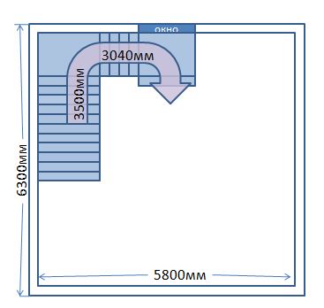

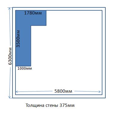

litovetz Опубліковано: 27 жовтня 2013 Автор Поділитись Опубліковано: 27 жовтня 2013 я вам ранее рисовал...(((( Спасибо, но проем под лестницу Г-образный, а не прямой, посмотрите, пожалуйста, схему. Посилання на коментар Поділитися на інших сайтах More sharing options...
Drosselbeere Опубліковано: 27 жовтня 2013 Поділитись Опубліковано: 27 жовтня 2013 Спасибо, но проем под лестницу Г-образный, а в чем проблема??просто вы сами проектируете и все расматриваете отдельно, а не в комплексе????? точно вам нужен проем Г-образный???вот почему я и писал по поводу проема под лестницу 1 м или 1,3 м Посилання на коментар Поділитися на інших сайтах More sharing options...
Andrei constructor Опубліковано: 27 жовтня 2013 Поділитись Опубліковано: 27 жовтня 2013 Я стараюсь искать конструктив в критике Имхо Вам нужен не конструктив в критике, а инженер-конструктор, который будет разгребать сделанное. Конструктив сложно найти, если вы не в этой профессии. Теперь конкретно: Армирование балки безобразное. Если балку хорошо нагрузить, то ее может срезать на опоре, так как там практически нет хомутов (поперечной арматуры), а есть только видимость их. Посилання на коментар Поділитися на інших сайтах More sharing options...
litovetz Опубліковано: 27 жовтня 2013 Автор Поділитись Опубліковано: 27 жовтня 2013 точно вам нужен проем Г-образный??? Да, точно. Но можно уменьшить его размер и сделать не 3,5м х 1,78м, а 3,5м х 1,52м Добавлено через 6 минут Вам нужен не конструктив в критике, а инженер-конструктор Расчеты и задачу бригаде ставил человек, которого я считаю профессионалом в строительстве, завтра буду обсуждать с ним, то что узнал о своих балках за эти выходные. Возможно он подключится к обсуждению. Если балку хорошо нагрузить Вот это я и пытаюсь понять - какая нагрузка на нее ляжет? Посилання на коментар Поділитися на інших сайтах More sharing options...
Drosselbeere Опубліковано: 27 жовтня 2013 Поділитись Опубліковано: 27 жовтня 2013 litovetz, вы видимо не поняли меня. Лестницяа может быть г образной, а проем под нее быть прямым... вообщем думайте как лучше. По поводу балки. Если вас консультирует специалист и при этом допускает такое исполнение армирования тем более не достаточного.....то лучше промолчать. tansss, обратил ваше внимание, задумайтесь. Лучше раньше исправит чем потом усиливать 1 Посилання на коментар Поділитися на інших сайтах More sharing options...
Andrei constructor Опубліковано: 27 жовтня 2013 Поділитись Опубліковано: 27 жовтня 2013 Вот это я и пытаюсь понять - какая нагрузка на нее ляжет? Имхо: вам это не нужно пытаться понять, сбор нагрузок это задача инженера-конструктора. И расчет балки тоже его задача. Посилання на коментар Поділитися на інших сайтах More sharing options...
litovetz Опубліковано: 27 жовтня 2013 Автор Поділитись Опубліковано: 27 жовтня 2013 Drosselbeere, я Вас правильно понял, лестница Г-образная, и под ее часть необходимо делать проем до поворота. Т.е. размер лестницы - 3,5м х 3,04м, проем меньше Посилання на коментар Поділитися на інших сайтах More sharing options...
litovetz Опубліковано: 27 жовтня 2013 Автор Поділитись Опубліковано: 27 жовтня 2013 Имхо: вам это не нужно пытаться понять а проверять как? что же мне, по каждому поводу на форум бегать? )) Посилання на коментар Поділитися на інших сайтах More sharing options...
tansss Опубліковано: 27 жовтня 2013 Поділитись Опубліковано: 27 жовтня 2013 Расчеты и задачу бригаде ставил человек, которого я считаю профессионалом в строительстве Тогда чем обьяснить создание ВАМИ этой и др. тем? Добавлено через 6 минут Drosselbeere, я Вас правильно понял, лестница Г-образная, и под ее часть необходимо делать проем до поворота. Т.е. размер лестницы - 3,5м х 3,04м, проем меньше И куда она не второй этаж выйдет? В санузел?;) Посилання на коментар Поділитися на інших сайтах More sharing options...
litovetz Опубліковано: 27 жовтня 2013 Автор Поділитись Опубліковано: 27 жовтня 2013 tansss, обсуждая очередной этап работ я хочу иметь свое мнение (основанное, в том числе, и на информации полученной с форума) или другими словами "быть в теме". Это нормально. Добавлено через 3 минуты И куда она не второй этаж выйдет? В санузел? Нет, если Вы о стрелке, то это направление движения со второго этажа на первый. Посилання на коментар Поділитися на інших сайтах More sharing options...
tansss Опубліковано: 27 жовтня 2013 Поділитись Опубліковано: 27 жовтня 2013 Нет, если Вы о стрелке, то это направление движения со второго этажа на первый. Неожиданный заварот:D Ну так вам коллеги четко расписали как всё сделать с панелями... и Г образный(по форме) проём таки не нужен Посилання на коментар Поділитися на інших сайтах More sharing options...
Andrei constructor Опубліковано: 27 жовтня 2013 Поділитись Опубліковано: 27 жовтня 2013 Нет, если Вы о стрелке, то это направление движения со второго этажа на первый. Стрелкой в архитектуре показывают движение по лестнице вверх (т.е. с 1-го на 2-й). Добавлено через 2 минуты а проверять как? что же мне, по каждому поводу на форум бегать? )) У вас недостаточно знаний, поэтому вы можете на этом этапе научиться читать чертежи и проверять подрядчика как их выполняют. Посилання на коментар Поділитися на інших сайтах More sharing options...

litovetz Опубліковано: 27 жовтня 2013 Автор Поділитись Опубліковано: 27 жовтня 2013 вам коллеги четко расписали как всё сделать с панелями... и Г образный(по форме) проём таки не нужен Да? где же? Стрелкой в архитектуре показывают движение по лестнице вверх (т.е. с 1-го на 2-й). :drinks: Посилання на коментар Поділитися на інших сайтах More sharing options...
