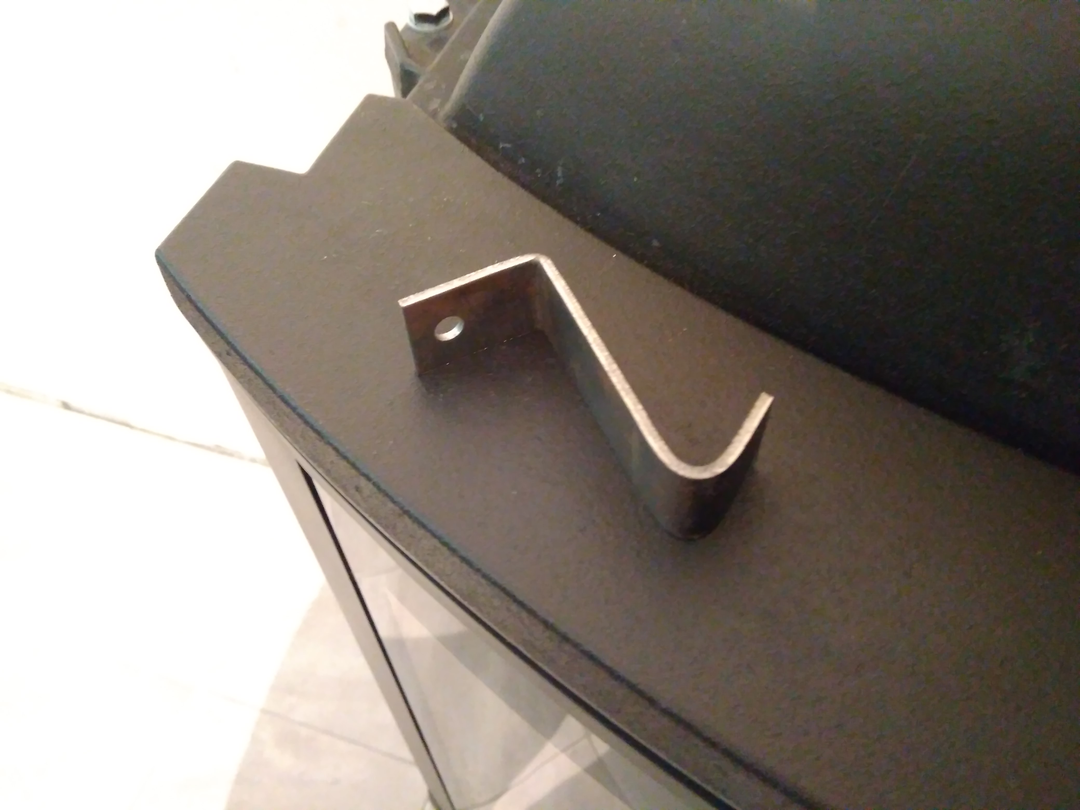

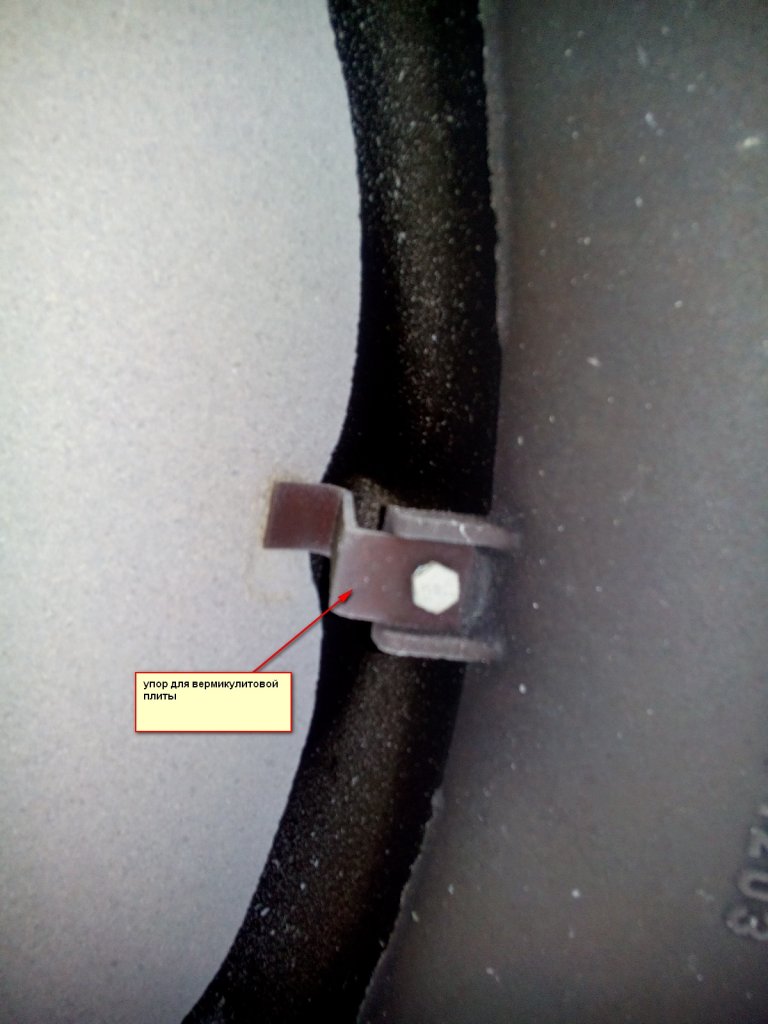

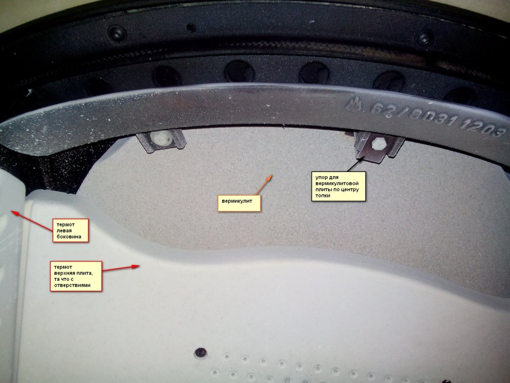

МакДо Опубліковано: 9 жовтня 2017 Поділитись Опубліковано: 9 жовтня 2017 Добрый день! Подскажите, куда установить этот крючок? Посилання на коментар Поділитися на інших сайтах More sharing options...
usanin_n Опубліковано: 9 жовтня 2017 Поділитись Опубліковано: 9 жовтня 2017 Добрый день! Подскажите, куда установить этот крючок? Это крепеж для верхнего дефлектора из вермикулита Посилання на коментар Поділитися на інших сайтах More sharing options...
МакДо Опубліковано: 10 жовтня 2017 Поділитись Опубліковано: 10 жовтня 2017 Это крепеж для верхнего дефлектора из вермикулита Спасибо. Я так и знал. Плита ещё едет) привезли некомплект. А как и куда этот крюк крепить? Посилання на коментар Поділитися на інших сайтах More sharing options...

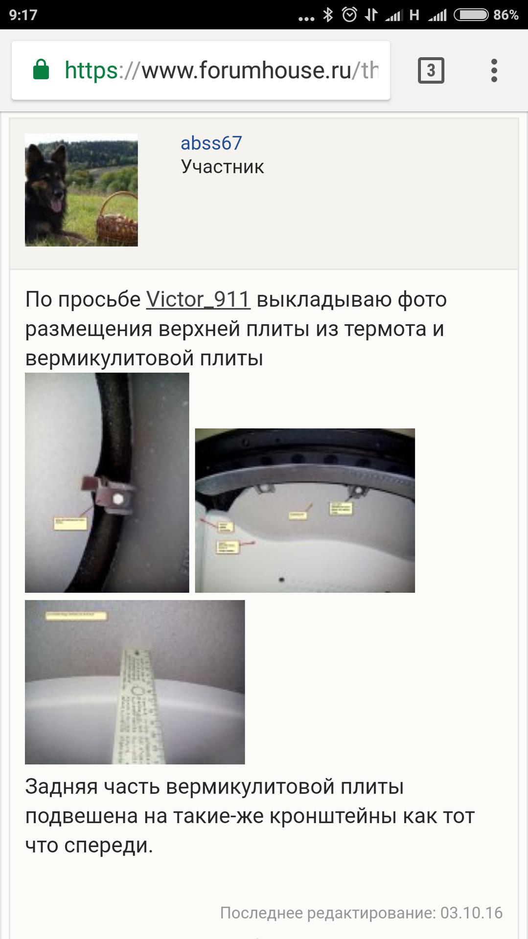

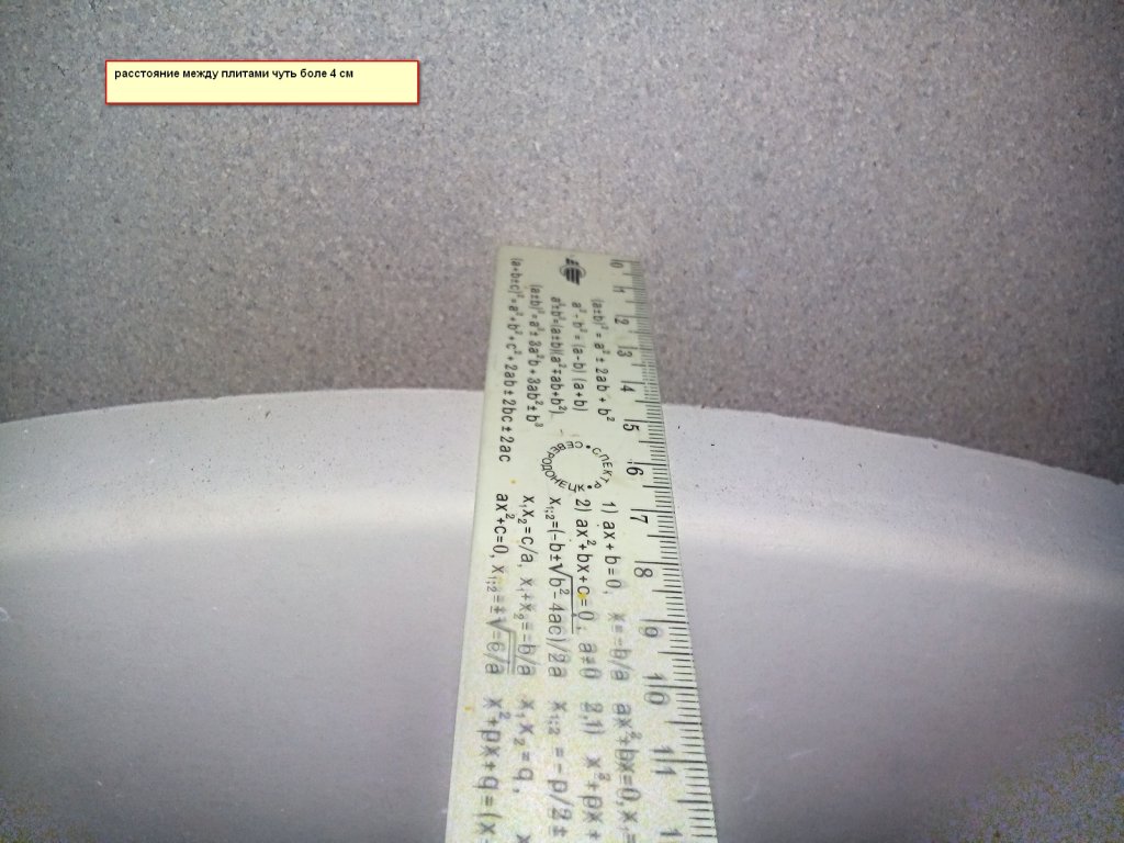

МакДо Опубліковано: 11 жовтня 2017 Поділитись Опубліковано: 11 жовтня 2017 Нашел на форумхауз. Всем Спасибо. :"": Оставлю это здесь, может кому и пригодится... 1 Посилання на коментар Поділитися на інших сайтах More sharing options...
