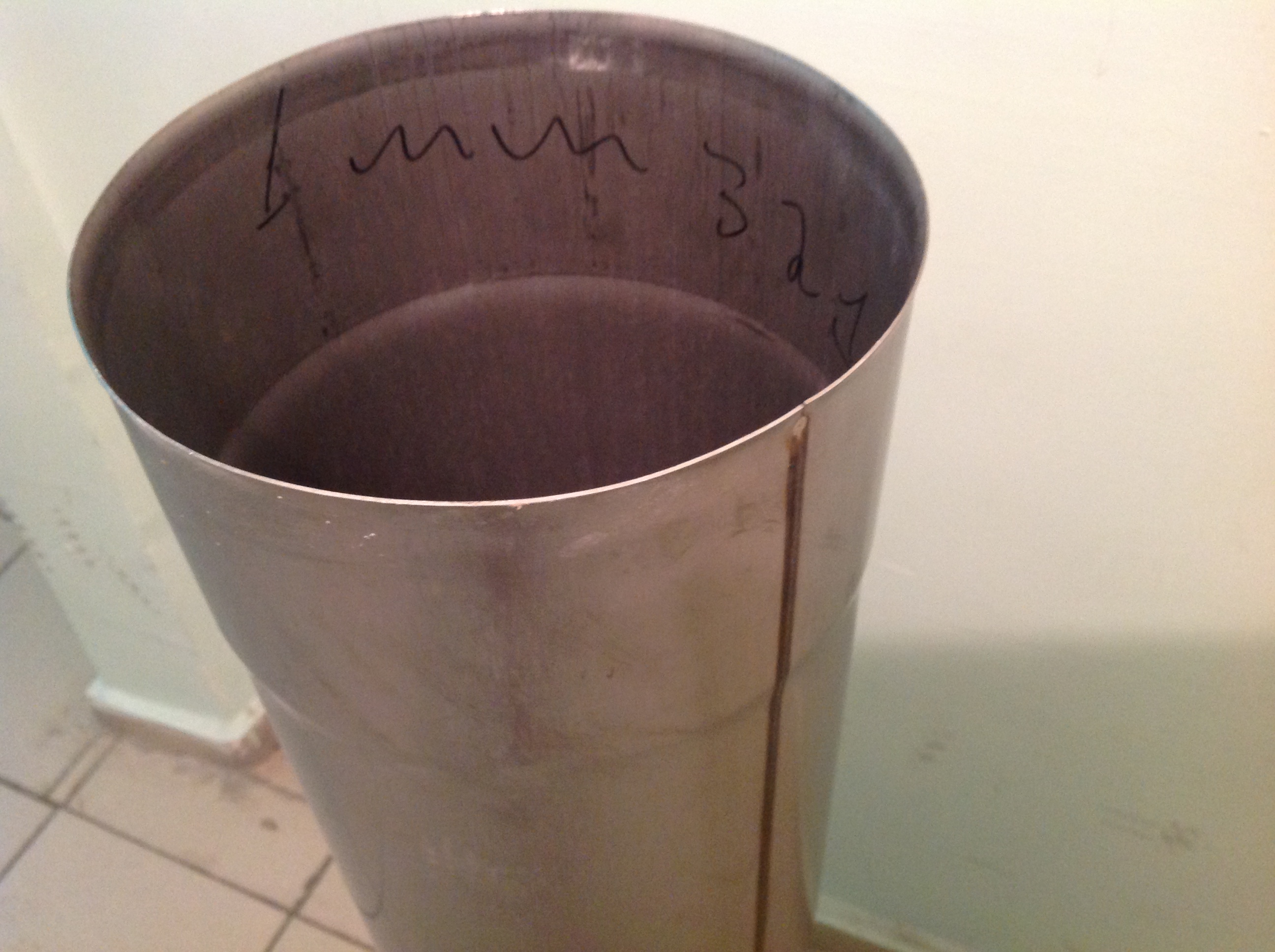

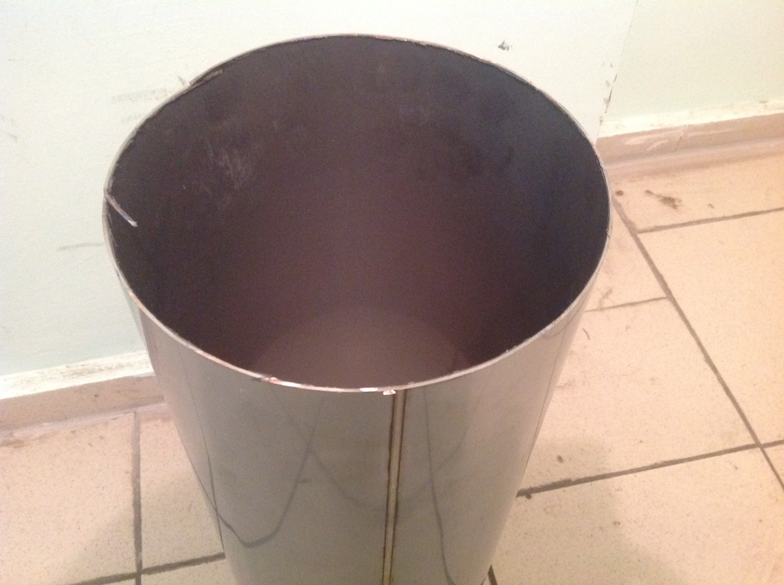

SAB53 Опубліковано: 16 жовтня 2014 Поділитись Опубліковано: 16 жовтня 2014 Купил топку Ni-25 и сразу появились вопросы. 1. Про 321 сталь, как наиболее подходящую для таких дымоходов, пишут (и говорят) большинство и Вы тоже это подтверждаете. 2. По толщине стенки: 1мм, очевидно, лучше, чем 0,8мм. Но где-то читал, что для экономии допустимо перые 2-3метра ставить 1, дальше 0,8. Имеет смысл? 3. У меня топка будет на 1-м этаже. Со второго этажа и до высоты 60см над коньком (дымоход проходит через конек) сейчас выкладывают дымоход из красного рядового кирпича с внутренним размером шахты 270 на 380мм. Над вторым этажом имеется холодный чердак(чердачок высотой 1,4метра). Гильзовать (в направлении по конденсату) буду 180 трубой из 321-й стали толщина 1 (или 1 и 0,8), последний метр советуют ставить двухстенную утепленную трубу. Дымоход планирую делать прямой (строго вертикальный) без конденсатосборника, высота 6,5м. Вопросы: 3.1. Нужно ли использовть разгрузочную платформу под трубу дымохода, или можно ставить трубу прямо на топку? 3.2. Имеет ли смысл засыпать свободную полость в дымоходе керамзитом (или чем-то другим)? Спасибо. Посилання на коментар Поділитися на інших сайтах More sharing options...
TopKamin Опубліковано: 18 жовтня 2014 Поділитись Опубліковано: 18 жовтня 2014 1. Про 321 сталь, как наиболее подходящую для таких дымоходов, пишут (и говорят) большинство и Вы тоже это подтверждаете. 321 марка походит. Обратите внимание чтобы под видом 321 Вам не продали 304, или продали не соответствующую марке 321. 2. По толщине стенки: 1мм, очевидно, лучше, чем 0,8мм. Но где-то читал, что для экономии допустимо перые 2-3метра ставить 1, дальше 0,8. Имеет смысл? Можно, в зависимости от конструктива. 3. У меня топка будет на 1-м этаже. Со второго этажа и до высоты 60см над коньком (дымоход проходит через конек) сейчас выкладывают дымоход из красного рядового кирпича с внутренним размером шахты 270 на 380мм. Над вторым этажом имеется холодный чердак(чердачок высотой 1,4метра). Гильзовать (в направлении по конденсату) буду 180 трубой из 321-й стали толщина 1 (или 1 и 0,8), последний метр советуют ставить двухстенную утепленную трубу. Дымоход планирую делать прямой (строго вертикальный) без конденсатосборника, высота 6,5м. В таком варианте конденсат не исключен. Если предусмотреть тройник нет возможности - пустите сендвич по всему участку чердака. Хотя и это не даст 100% гарантии. Тут очень прямая зависимость от качества дров. 3.1. Нужно ли использовть разгрузочную платформу под трубу дымохода, или можно ставить трубу прямо на топку? Разгрузочная платформа лишней не бывает, но можно и на топку. 3.2. Имеет ли смысл засыпать свободную полость в дымоходе керамзитом (или чем-то другим)? Лучше сендвича такой вариант работать не будет. Посилання на коментар Поділитися на інших сайтах More sharing options...
T-Kiev Опубліковано: 20 жовтня 2014 Поділитись Опубліковано: 20 жовтня 2014 фото 321 если присмотреться рисунок метала имеет вертикальную рябь матовая с ярко выраженным сварочным швом фото 304 рисунок глянец без структуры Посилання на коментар Поділитися на інших сайтах More sharing options...

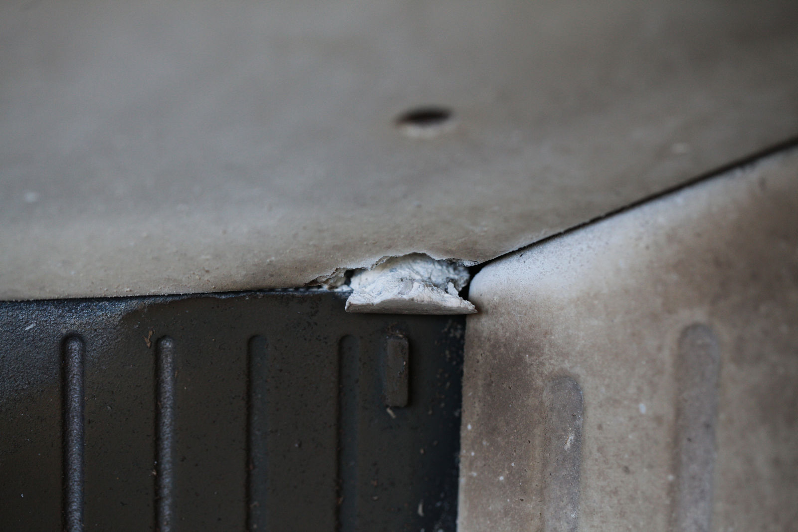

serggo Опубліковано: 24 лютого 2015 Поділитись Опубліковано: 24 лютого 2015 Народ HELP e меня в топке Nordpeis Panorama NI-25 потрескалась и посыпалась керамика. Топку топил как обычно и вдруг такой нежданчик, что делать Добавлено через 9 минут Посилання на коментар Поділитися на інших сайтах More sharing options...
petru Опубліковано: 26 лютого 2015 Поділитись Опубліковано: 26 лютого 2015 Можно использовать топку Nordpeis NI-25 как основной источник отопления? Посилання на коментар Поділитися на інших сайтах More sharing options...
kosyak_alenj Опубліковано: 26 лютого 2015 Поділитись Опубліковано: 26 лютого 2015 Народ HELP e меня в топке Nordpeis Panorama NI-25 потрескалась и посыпалась керамика. Топку топил как обычно и вдруг такой нежданчик, что делать Добавлено через 9 минут Да уж. Выглядит печально. У меня есть небольшие сколы, но они механического характера. Скорее всего дровами коцается. Может у вас какое-то бревнышко враспор стало, раздавило? Керамот можно отдельно заказать. Посилання на коментар Поділитися на інших сайтах More sharing options...
serggo Опубліковано: 27 лютого 2015 Поділитись Опубліковано: 27 лютого 2015 И кто поможет с заказом керамота Посилання на коментар Поділитися на інших сайтах More sharing options...
T-Kiev Опубліковано: 27 лютого 2015 Поділитись Опубліковано: 27 лютого 2015 По керамике запрос по цене и срокам поставки сделали по результату дам знать. Уплотнитель это расходник заменить его не проблема есть в продаже набор клей+шнур нужно знать диаметр Посилання на коментар Поділитися на інших сайтах More sharing options...
Sergfoto Опубліковано: 2 березня 2015 Поділитись Опубліковано: 2 березня 2015 у меня небольшой скол на керамоте. Это не страшно, что там теперь щель получется? Посилання на коментар Поділитися на інших сайтах More sharing options...
