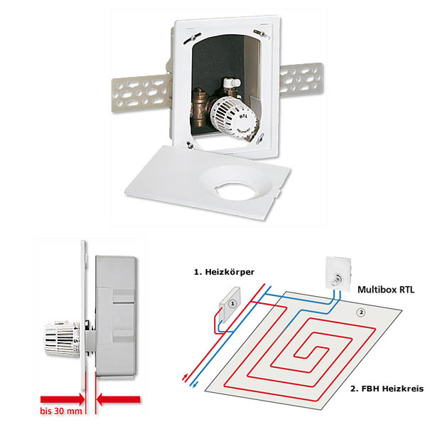

naupv Опубліковано: 25 жовтня 2013 Поділитись Опубліковано: 25 жовтня 2013 Не нужен Вам коллектор на 20 квадратов. Посилання на коментар Поділитися на інших сайтах More sharing options...
belkin.alexander Опубліковано: 25 жовтня 2013 Автор Поділитись Опубліковано: 25 жовтня 2013 А каким образом мне регулировать температуру на ТП и батарее? Посилання на коментар Поділитися на інших сайтах More sharing options...
naupv Опубліковано: 25 жовтня 2013 Поділитись Опубліковано: 25 жовтня 2013 На радиаторе терморегулятором, теплый пол RTL боксом. 1 Посилання на коментар Поділитися на інших сайтах More sharing options...
belkin.alexander Опубліковано: 28 жовтня 2013 Автор Поділитись Опубліковано: 28 жовтня 2013 Не знал о таком, спасибо за информацию! Multibox C/E предназначен для регулирования температуры воздуха в отдельном помещении, например, в системах напольного отопления, с помощью термо- или сервоприводов, или с помощью блока дистанционной настройки термостатической головки типа F. Похоже, что это то, что мне нужно. Посилання на коментар Поділитися на інших сайтах More sharing options...
