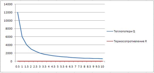

MWer Опубліковано: 10 грудня 2010 Поділитись Опубліковано: 10 грудня 2010 ...Обратите внимание на зависимость теплопотерь от термосопротивления - чем больше утепляешь, тем эффективность утепления, всё меньше и меньше. С чего это вдруг зависимость теплопотерь от термосопротивления стала нелинейная? Кто вам нарисовал этот глупый график? Посилання на коментар Поділитися на інших сайтах More sharing options...

Winder Опубліковано: 10 грудня 2010 Поділитись Опубліковано: 10 грудня 2010 С чего это вдруг зависимость теплопотерь от термосопротивления стала нелинейная? Кто вам нарисовал этот глупый график? График нарисовал я лично;) Можете конечно совершить революцию в математике и вместо гиперболы, для обратнопропорциональной зависимости, нарисовать линейный график:D Попробуйте, вдруг получится Посилання на коментар Поділитися на інших сайтах More sharing options...
MWer Опубліковано: 10 грудня 2010 Поділитись Опубліковано: 10 грудня 2010 График нарисовал я лично;) Можете конечно совершить революцию в математике и вместо гиперболы, для обратнопропорциональной зависимости, нарисовать линейный график:D Попробуйте, вдруг получится Революций не нужно, достаточно школьного образования. Вот здесь популярное объяснение. Посилання на коментар Поділитися на інших сайтах More sharing options...

MWer Опубліковано: 10 грудня 2010 Поділитись Опубліковано: 10 грудня 2010 Я это сделал, после этого задал вопрос: С чего это вдруг зависимость теплопотерь от термосопротивления стала нелинейная? Кто вам нарисовал этот глупый график? Посилання на коментар Поділитися на інших сайтах More sharing options...

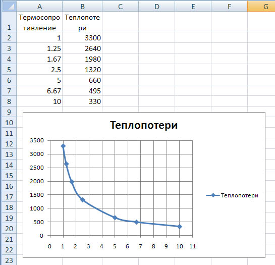

MWer Опубліковано: 10 грудня 2010 Поділитись Опубліковано: 10 грудня 2010 Показываю. Было сказано: Речь могла идти тока о разумной достаточности, нынешние нормы, это как раз и есть разумная достаточность. Обратите внимание на зависимость теплопотерь от термосопротивления - чем больше утепляешь, тем эффективность утепления, всё меньше и меньше В объяснении график, суть которого чем больше утепляешь - тем меньше теряешь тепла. Но за счет того, что в нем подставлены значения с обратной размерностью, нарушается правильное логическое восприятие. На самом деле правильно: "чем больше коэффициент теплопередачи, тем больше теплопотери." И график становится логичным и линейным. И следует из него - чем больше слой утепления, тем теплее в доме. С прямой и линейной зависимостью. Посилання на коментар Поділитися на інших сайтах More sharing options...
Winder Опубліковано: 10 грудня 2010 Поділитись Опубліковано: 10 грудня 2010 Ага, значит таки график себе нарисовали, а он почему-то кривой вышел;) Ладно разберём, ка Вы изворачиваетесь Показываю. Было сказано: Обратите внимание на зависимость теплопотерь от термосопротивления - чем больше утепляешь, тем эффективность утепления, всё меньше и меньше В объяснении график, суть которого чем больше утепляешь - тем меньше теряешь тепла. Но за счет того, что в нем подставлены значения с обратной размерностью, нарушается правильное логическое восприятие. Размерность теплопотерь Ватты, а размерность термосопротивления (м2°C)/Вт именно в такой размерности этот график и был мною нарисован. И суть вовсе не в этом, а в том, что "чем больше утепляешь(толще слой утеплителя), тем эффективность утепления, всё меньше и меньше" На самом деле правильно: "чем больше коэффициент теплопередачи, тем больше теплопотери." Если б я хотел сказать "коэффициент теплопередачи" я бы так и сказал, но я говорил именно о термосопротивлении. И график становится логичным и линейным. И следует из него - чем больше слой утепления, тем теплее в доме. С прямой и линейной зависимостью. А вот нифига, между толщиной утеплителя и теплопотерями, зависимость нелинейная, а гиперболическая;) О чём я собственно и говорил. Нарисуйте график и убедитесь! Объсняю, между К.теплопередачи и теплопотерями зависимость действительно прямая, но между К. теплопередачи и толщиной утеплителя зависимость гиперболическая, а вот между термосопротивлением и толщиной утеплителя зависимость прямая. Может уже в учебник какой загляните. Посилання на коментар Поділитися на інших сайтах More sharing options...
Winder Опубліковано: 10 грудня 2010 Поділитись Опубліковано: 10 грудня 2010 Похоже график LeoStar так и не выложит. Это график по табличке с сайта пассивхаус. Посилання на коментар Поділитися на інших сайтах More sharing options...
