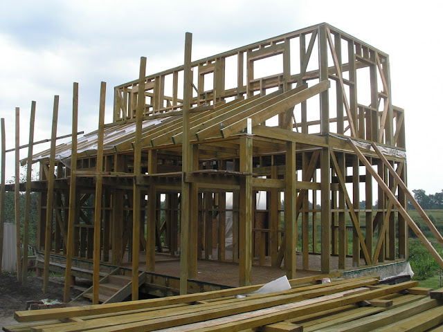

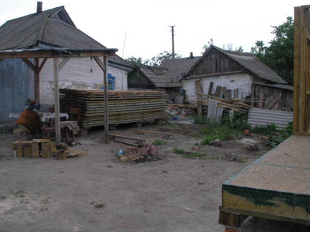

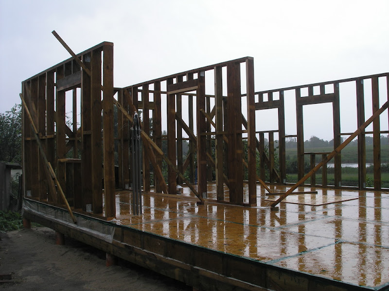

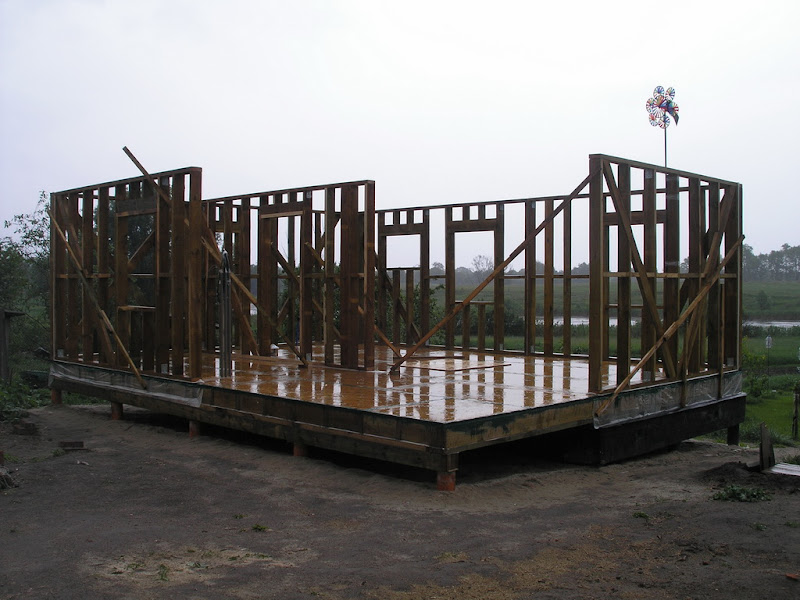

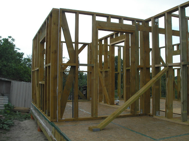

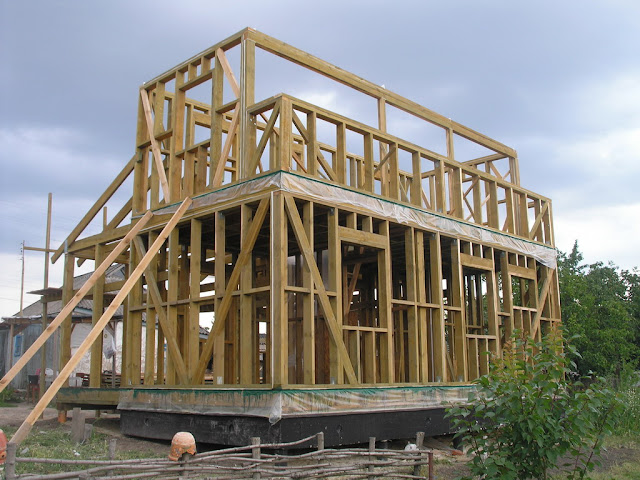

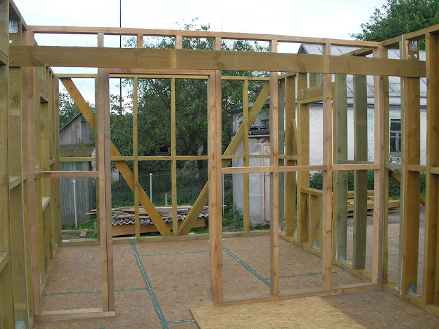

LiVi Опубліковано: 24 травня 2010 Автор Поділитись Опубліковано: 24 травня 2010 На Св. Николая и Троицу, как и водится, отдыхали в полный рост - шашлыки, рыбалка и т.д. С трудом заставили себя поработать сегодня. Ну и тут как всегда, к вечеру пошел дождь... Неожиданно для меня созрела первая клубника - 22 мая наш сынок слопал первую зрелую ягоду! На подходе их много... По стройке удалось поставить сделанную в прошлый раз стенку и собрать и установить еще одну. На сегодня на первом этаже осталось два фрагмента. Пиломатериалы заканчиваются, пора подвозить свежие, которые напилены в феврале и храняться у знакомых на пилорпаме в штабеле. Посилання на коментар Поділитися на інших сайтах More sharing options...

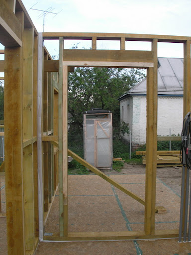

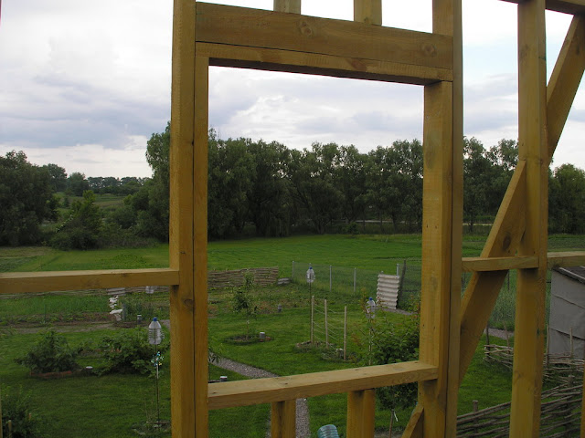

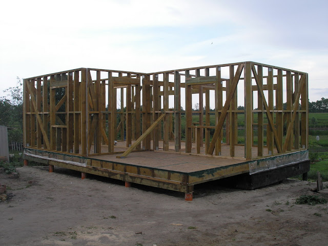

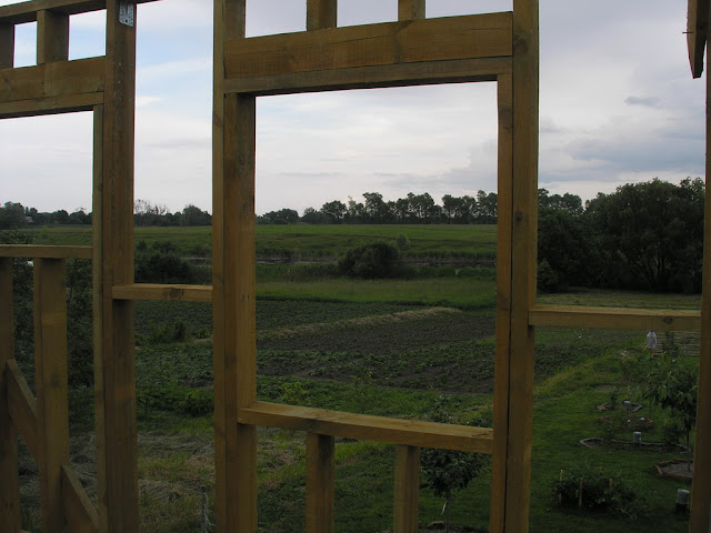

LiVi Опубліковано: 31 травня 2010 Автор Поділитись Опубліковано: 31 травня 2010 За выходные удалось закрыть периметр первого этажа: Еще сделали внутренню перегородку между кухней и спальней: Вот такие у нас виды с окон: Из кухни: Из спальни: Это остаток 150-ки, пойдет на стойки мансарды: А это все что осталось от почти 12 кубов, 200-ка на перекрытие и доски разных калибров на помосты и козлы: Посилання на коментар Поділитися на інших сайтах More sharing options...

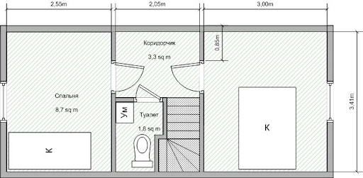

LiVi Опубліковано: 31 травня 2010 Автор Поділитись Опубліковано: 31 травня 2010 Кстати, все забываю выложить окончательную планировку по домику. Первый этаж: (ссылка на изображение устарела) Мансарда: (ссылка на изображение устарела) Посилання на коментар Поділитися на інших сайтах More sharing options...
LiVi Опубліковано: 31 травня 2010 Автор Поділитись Опубліковано: 31 травня 2010 Воткнул по ошибке старую планировочку мансарды Вот новая: Посилання на коментар Поділитися на інших сайтах More sharing options...

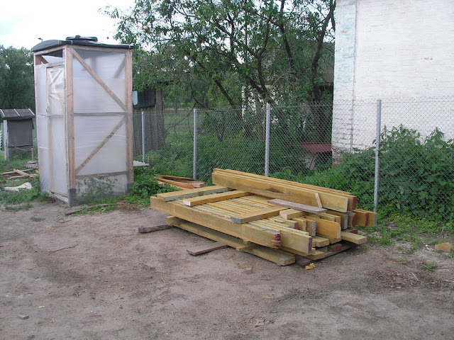

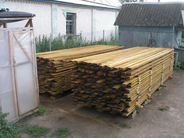

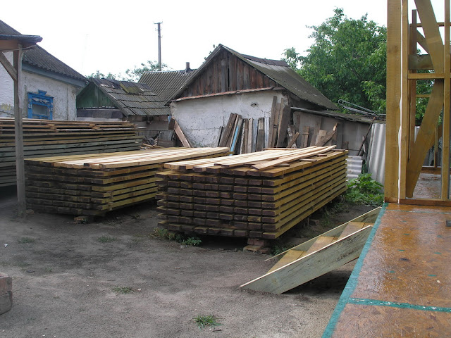

LiVi Опубліковано: 15 червня 2010 Автор Поділитись Опубліковано: 15 червня 2010 Завезли и пропитали 12 кубов пиломатериала на продолжение строительства. Ушло 28 кг огнебиозащиты "Гладиатор-1" - это 280 литров раствора. Вот они пропитанные стоят: А тем временем в саду: Посилання на коментар Поділитися на інших сайтах More sharing options...

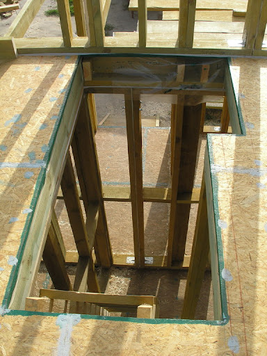

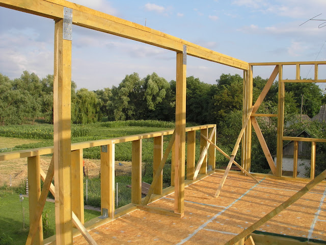

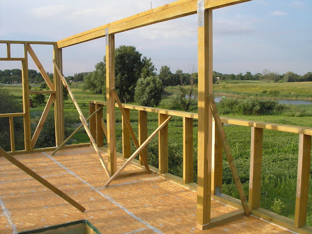

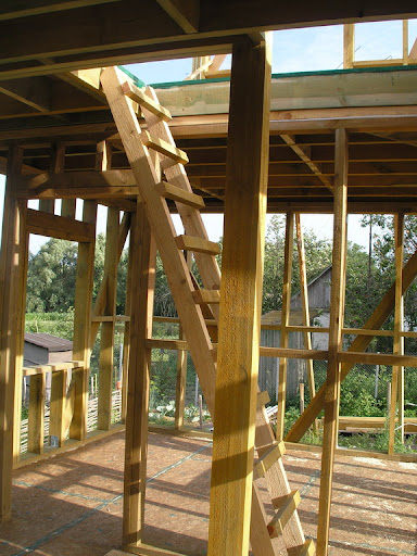

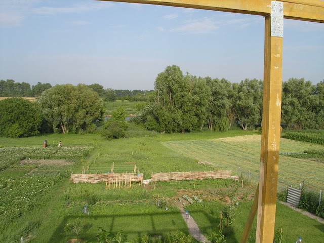

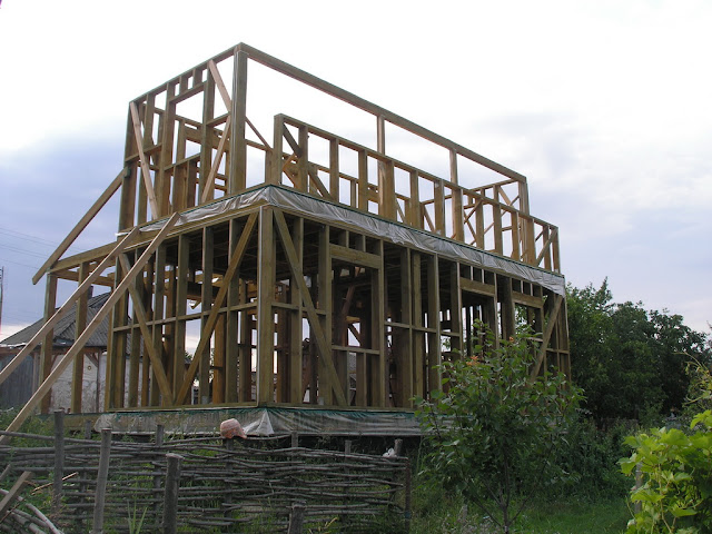

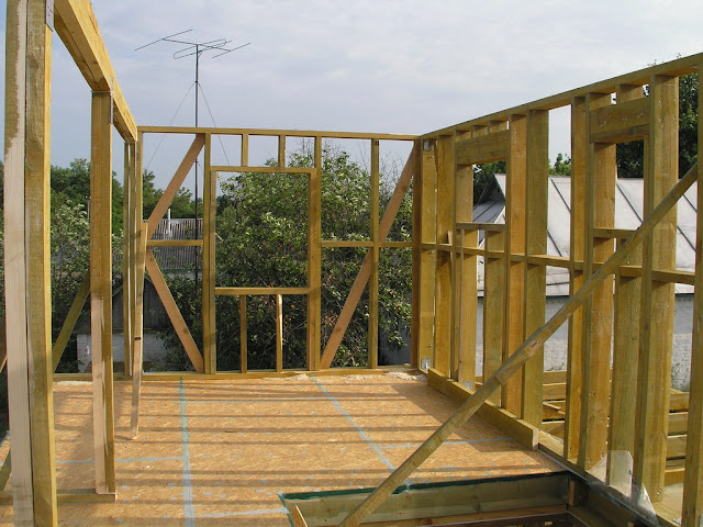

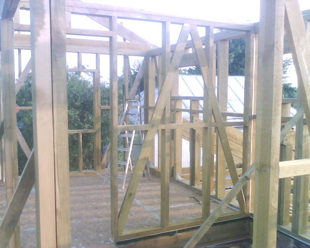

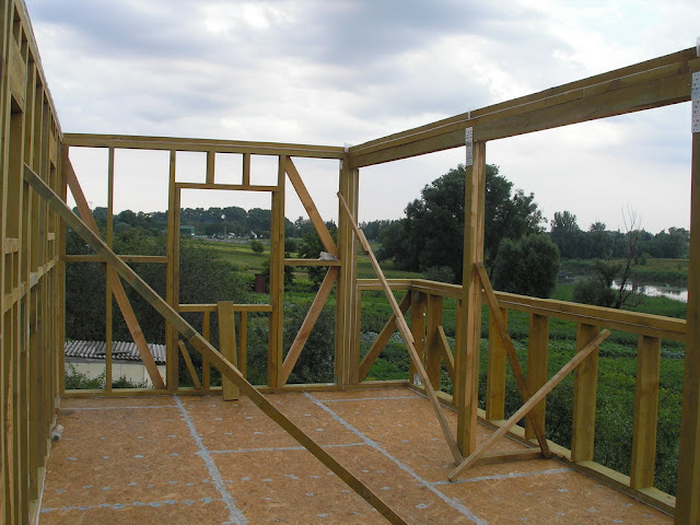

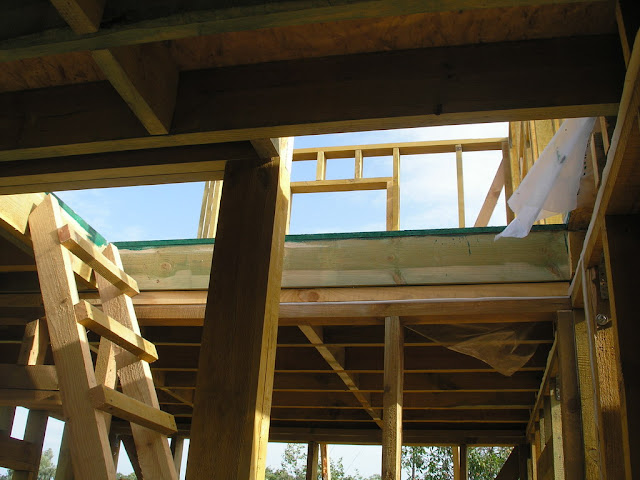

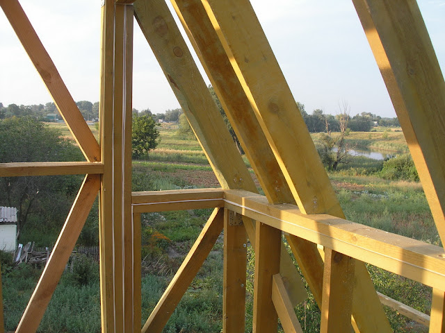

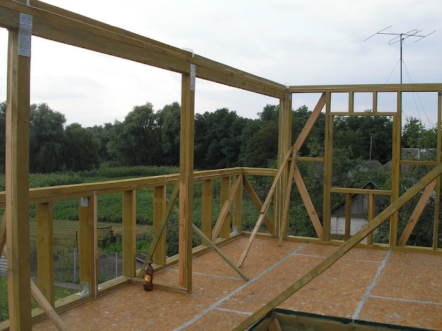

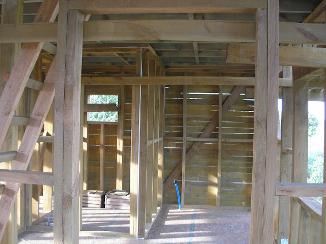

LiVi Опубліковано: 29 червня 2010 Автор Поділитись Опубліковано: 29 червня 2010 Был в небольшом отпуске. Получилось поработать два раза по 4 дня, итого 8 рабочих дней. Изменил крышу, вот: А вот результаты работ на сегодня: Временная лесенка на мансарду: Проем под лестницу: Мансардный этаж: Виды с мансарды: Посилання на коментар Поділитися на інших сайтах More sharing options...

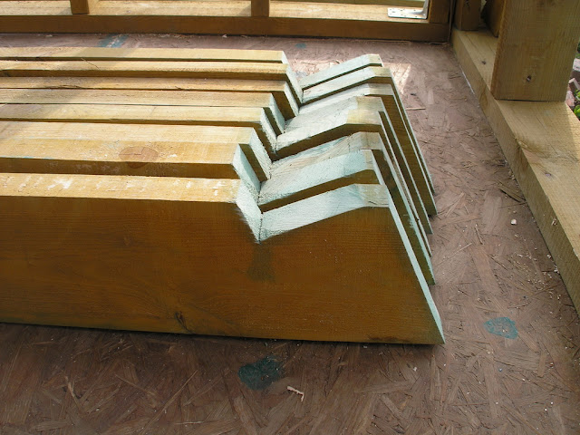

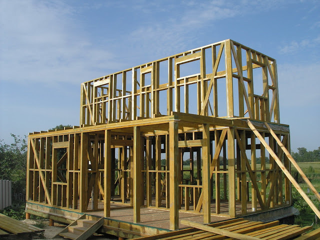

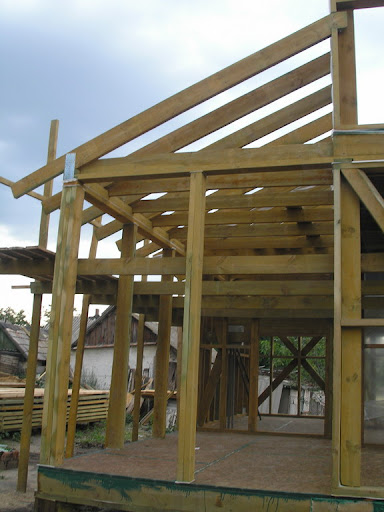

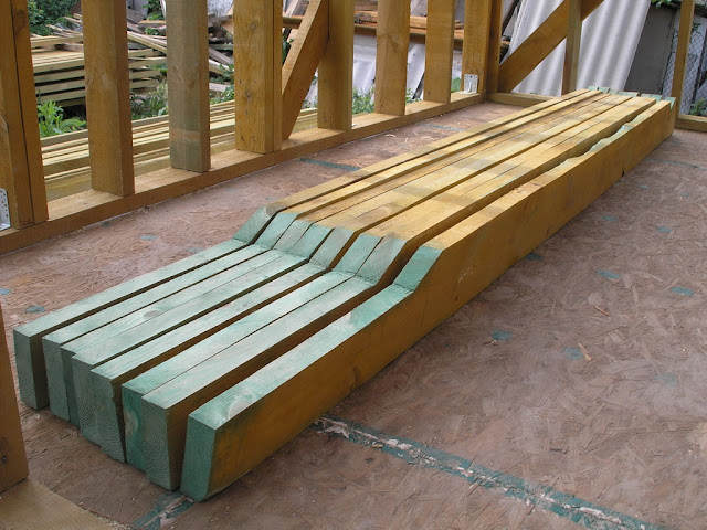

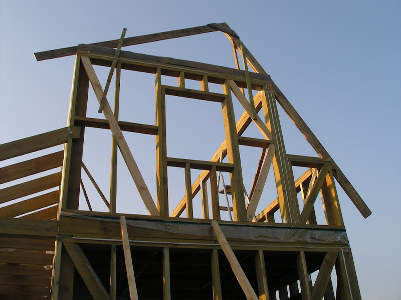

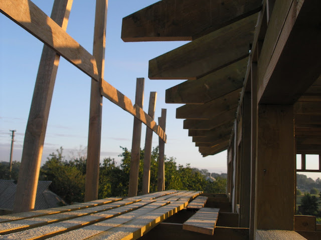

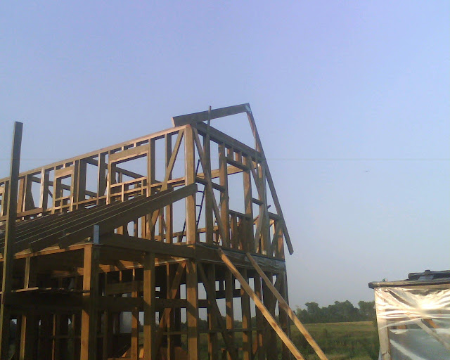

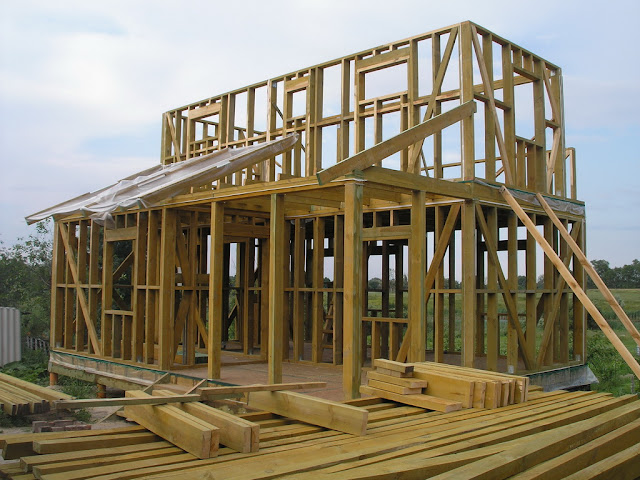

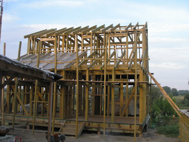

LiVi Опубліковано: 5 липня 2010 Автор Поділитись Опубліковано: 5 липня 2010 Сделали еще одну стенку на мансарде - самую маленькую: Сделали шаблон и нарезали стропила на веранду и террасу, после чего над верандой закрепили временную пленку от дождя - задолбался воду из этого аквариума черпать. Как бы это не было странно но по факту стропила получились в полном соответствии с чертежом и стали на свои места, как родные: Осталось только под верхний конец подставить стоечки для их полного опирания на венец. Общий вид: А вот и садик: Посилання на коментар Поділитися на інших сайтах More sharing options...
кириченко дмитрий Опубліковано: 6 липня 2010 Поділитись Опубліковано: 6 липня 2010 яблоньку можно и разгрузить - молодцы но не пойму я постройки каркасника - ваш регион много воды - подняли бы цоколь на выше . удачи ! Посилання на коментар Поділитися на інших сайтах More sharing options...
LiVi Опубліковано: 6 липня 2010 Автор Поділитись Опубліковано: 6 липня 2010 яблоньку можно и разгрузить - молодцы но не пойму я постройки каркасника - ваш регион много воды - подняли бы цоколь на выше . удачи ! Да он и так не низко! Спасибо! Посилання на коментар Поділитися на інших сайтах More sharing options...
LiVi Опубліковано: 12 липня 2010 Автор Поділитись Опубліковано: 12 липня 2010 Снова дожди, много воды... Но тем не менее, успели сделать обвязку на мансарде, доделать низкую стенку и выставить стропила над верандой и террасой. Ах да, еще леса соорудили с одной стороны. Так что есть практическая готовной к обустройству стропил над мансардой, а там поглядим... Посилання на коментар Поділитися на інших сайтах More sharing options...

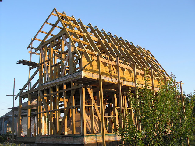

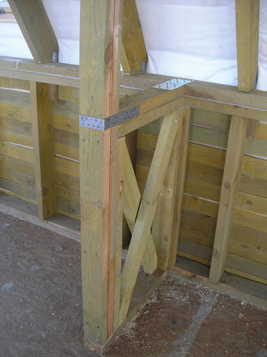

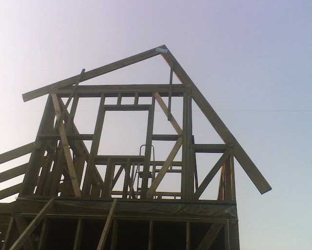

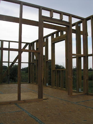

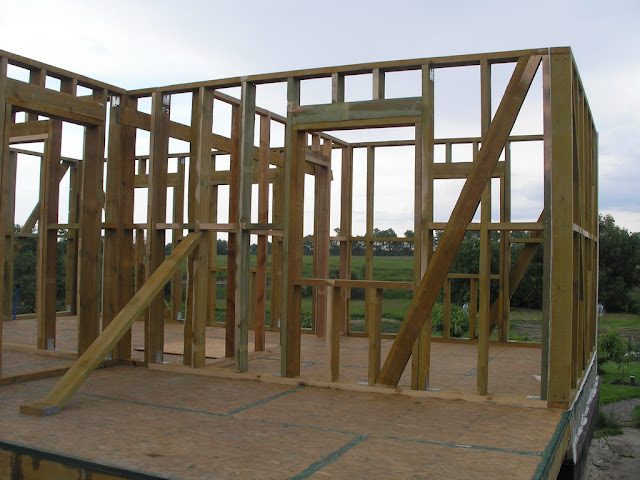

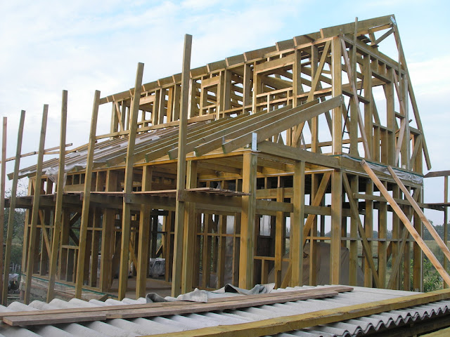

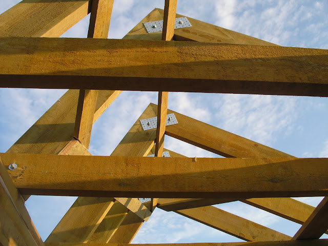

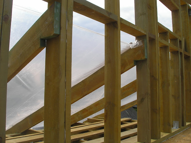

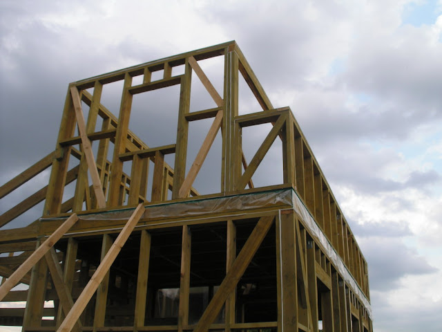

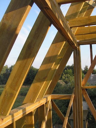

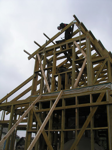

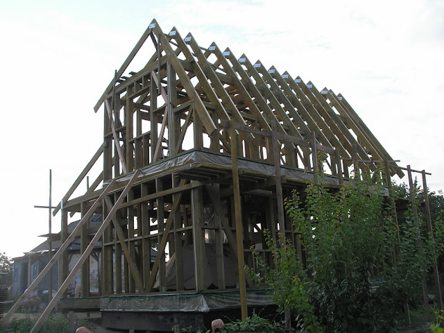

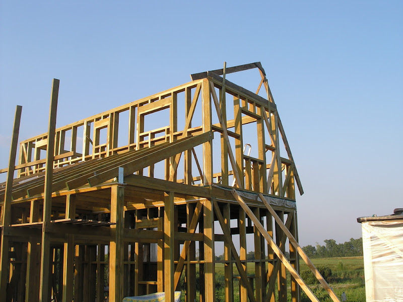

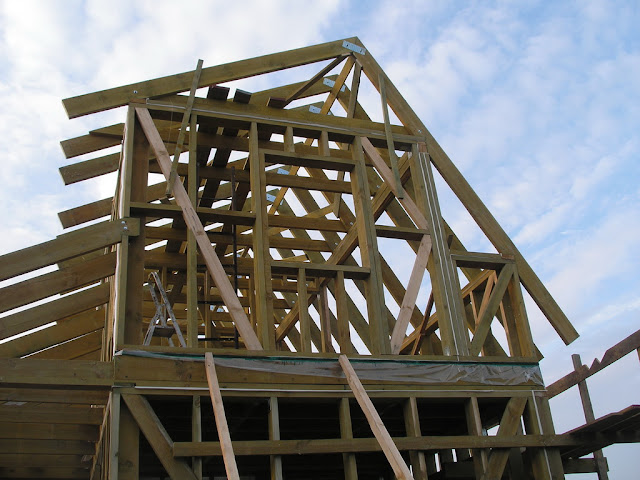

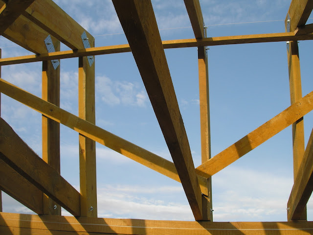

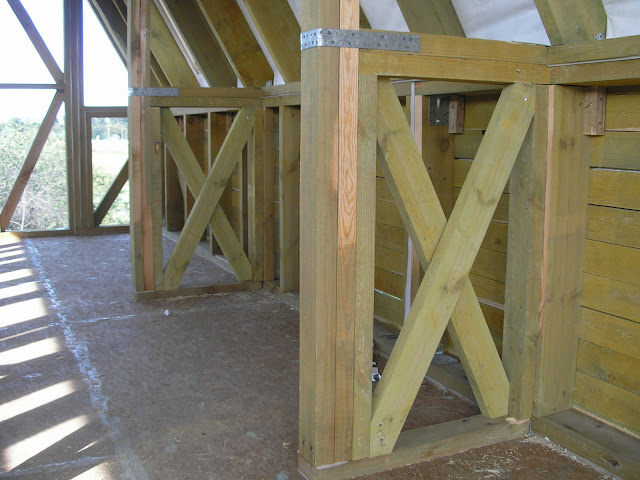

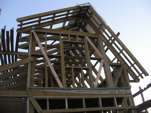

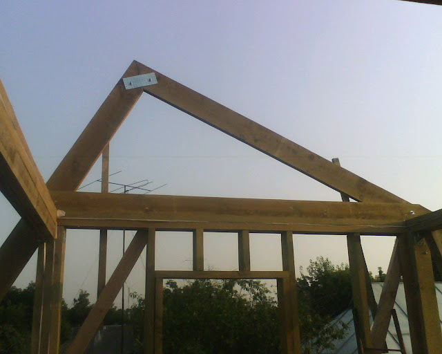

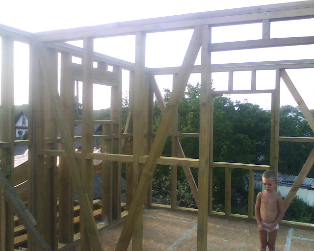

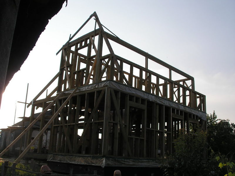

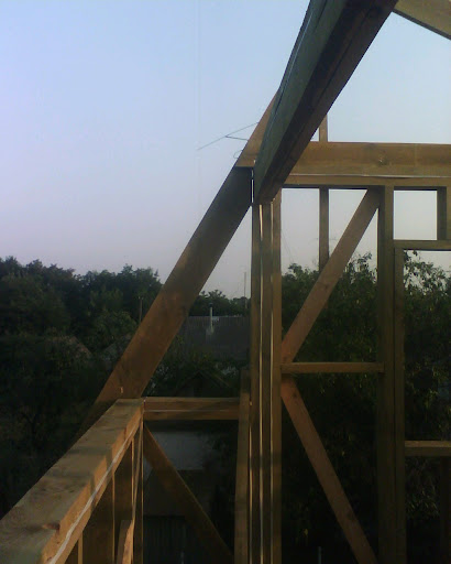

LiVi Опубліковано: 9 серпня 2010 Автор Поділитись Опубліковано: 9 серпня 2010 Сделали стены между комнатами в мансарде (не делали стены санузла, но их будем делать уже после крыши). На одной стеночке поставили укосины вверх ногами, решили так и оставить. Стены из бруса 100х50, укосины из доски 100х30. Наконец-то собрали и установили первую пару стропил, на которую ушло почти 3 часа времени, надеюсь остальные пойдут быстрее, так как уже понятно, что и как. Стропила 200х50, ригель-затяжка - 150х50. Фотки: Посилання на коментар Поділитися на інших сайтах More sharing options...

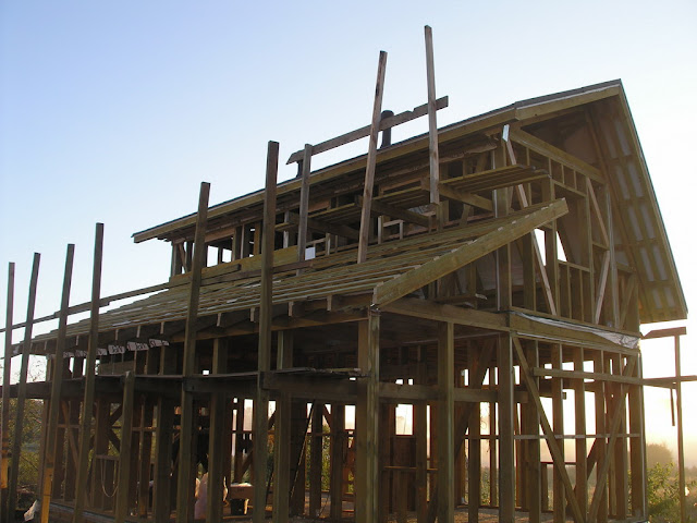

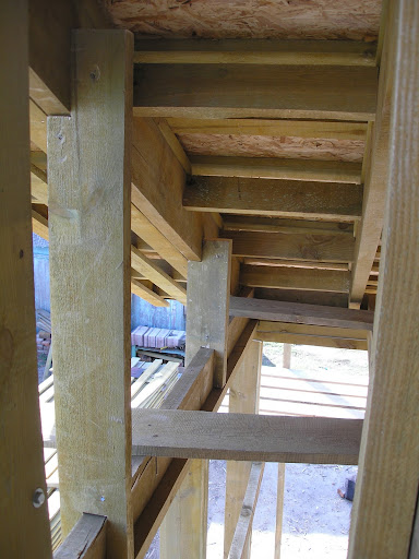

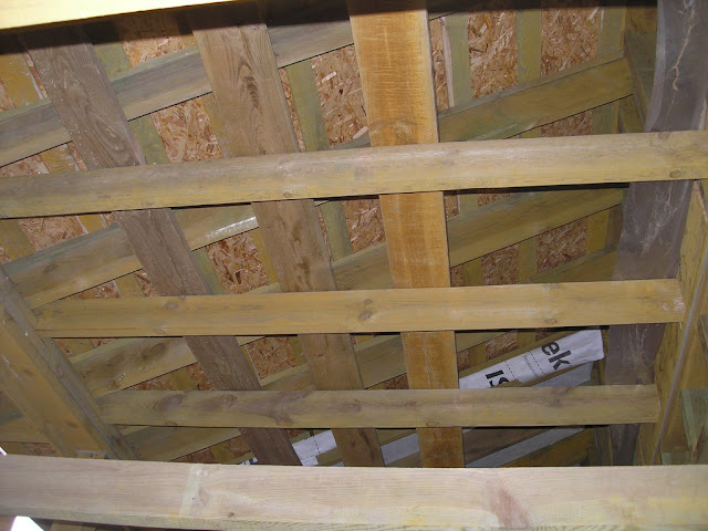

LiVi Опубліковано: 6 вересня 2010 Автор Поділитись Опубліковано: 6 вересня 2010 Поставили стропила на мансарде и рубанком по ниткам вывели уровни. Набили ветровые связи на уровне холодного чердачка: 1 Посилання на коментар Поділитися на інших сайтах More sharing options...

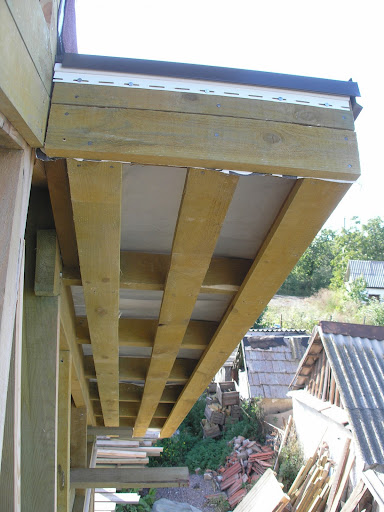

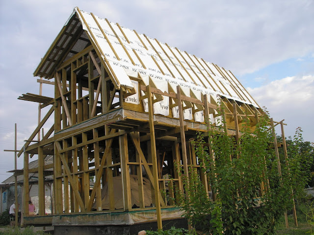

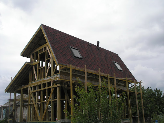

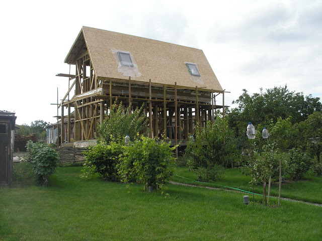

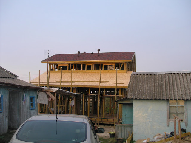

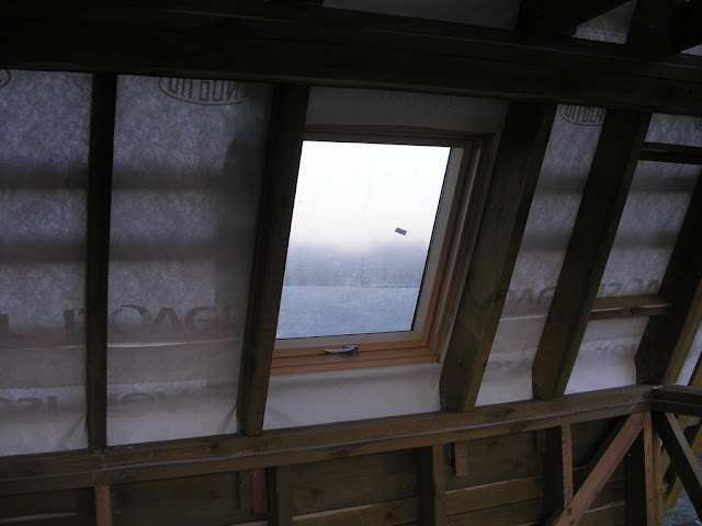

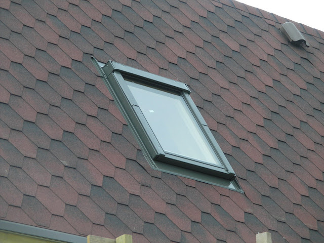

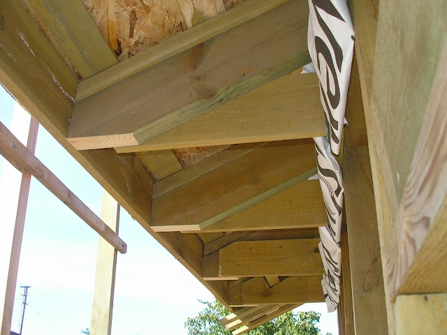

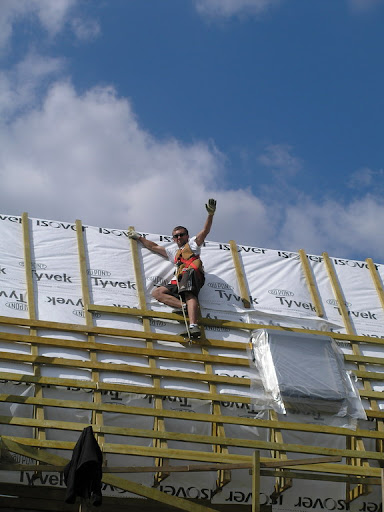

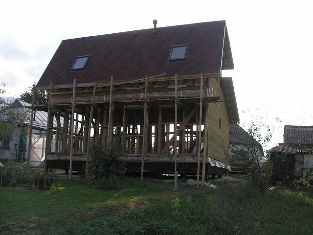

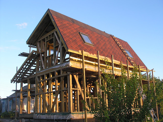

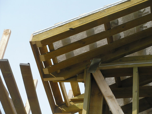

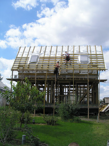

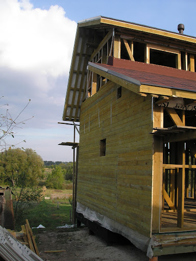

LiVi Опубліковано: 6 вересня 2010 Автор Поділитись Опубліковано: 6 вересня 2010 Ну а дальше пошло-поехало. Работали пока с верхней крышей, чтоб не прыгать по уровням. Сформировали фронтонные свесы - выноски били в торец через второе стропило по первому на врезку. Сформировали карнизы. Подшили свесы под будущий софит. Натянули тайвек, пробили контррейки 40х60. Установили мансарджные окошки на контррейку. Набили обрешетку 25х100 с шагом в осях 312 мм. Поставили супердиффузионные воротники на окна. И пробили OSB-3 12мм. 1 Посилання на коментар Поділитися на інших сайтах More sharing options...

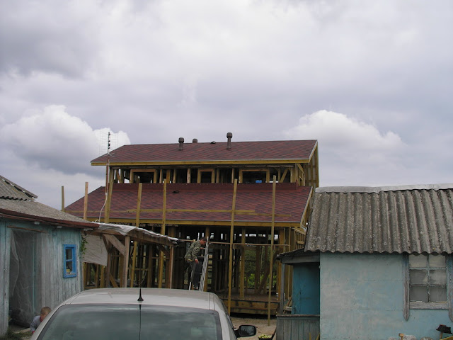

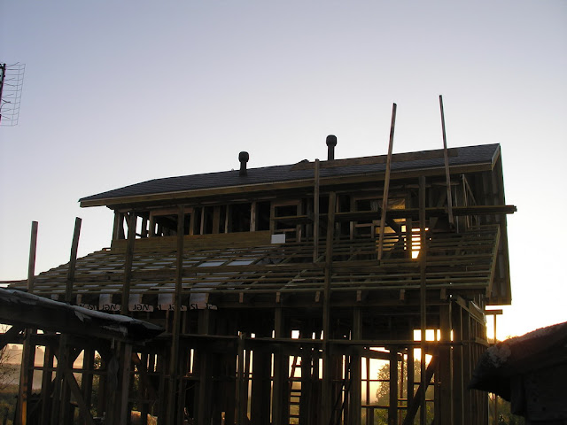

LiVi Опубліковано: 6 вересня 2010 Автор Поділитись Опубліковано: 6 вересня 2010 Дальше сделали все тоже самое с нижним пологим скатом. Тайвек правда тянули только на пол ската над верандой. Над террасой решил не укладывать. Дожди на этом этапе всячески мешали работать, но мы прорвались! А тем временем герои битумки взялись за работу. Уточню, что битумку укладывали на сплошной слой подкладочного ковра. Черепица у нас Катепал (Руфлекс) Джаззи красный. Трубы Вилпе. Капельники и торцовки из металла Руукки (Ранила) изготовленные где-то в подвалах Киева. Посилання на коментар Поділитися на інших сайтах More sharing options...
LiVi Опубліковано: 6 вересня 2010 Автор Поділитись Опубліковано: 6 вересня 2010 А вот мои крышники - Сергей и Антон. По ходу мы и смеялись и матюкались, но все сделали. Основной камень преткновения - соблюдение технологии укладки. И как всегда самое спорное это примыкания и границы. Вроде и все просто и все понятно, но масса нюансов по ходу - особенно окна и трубы. А вот холодное утро из нашего окна. Там под паром наш ставок. Ну и просто "а из нашего окна..." А фотокор никогда не дремлет В итоге все до битумки, от стропил до OSB, было сделано в 4 руки за 19 рабочих дней. 4 руки это я и тесть. Его вклад огромен. Одному такую работу сделать можно, но это не работа... Тестю мегаспасибо! Бойцу невидимого фронта, любимой жене, аналогично - мегаспасибо! Много это или мало - 19 дней, не знаю, но вроде как для первой в жизни крыши на первом в жизи доме пойдет. Битумка была уложена в течение 6 дней. Почти 2 полных дня съели дожди и непогода. 3 Посилання на коментар Поділитися на інших сайтах More sharing options...

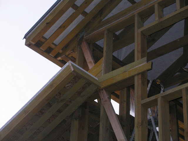

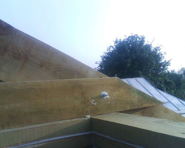

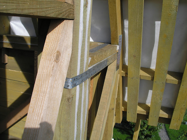

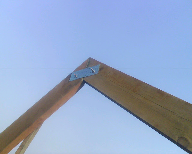

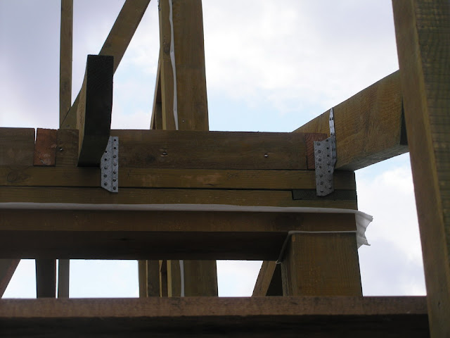

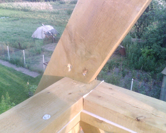

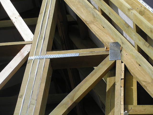

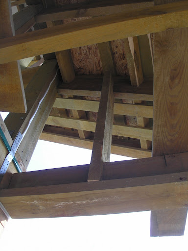

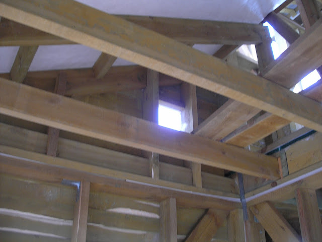

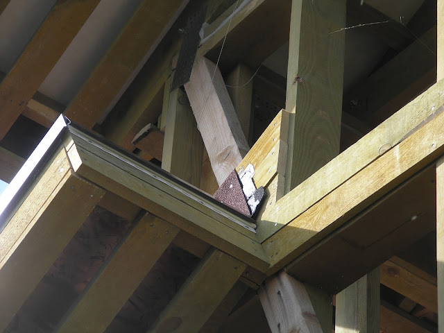

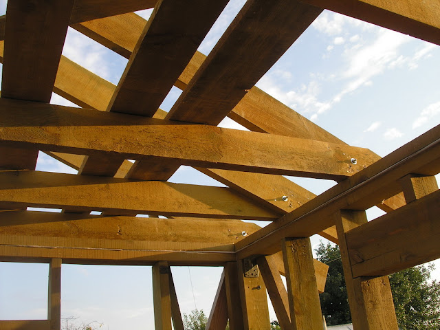

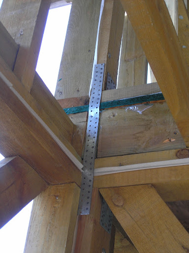

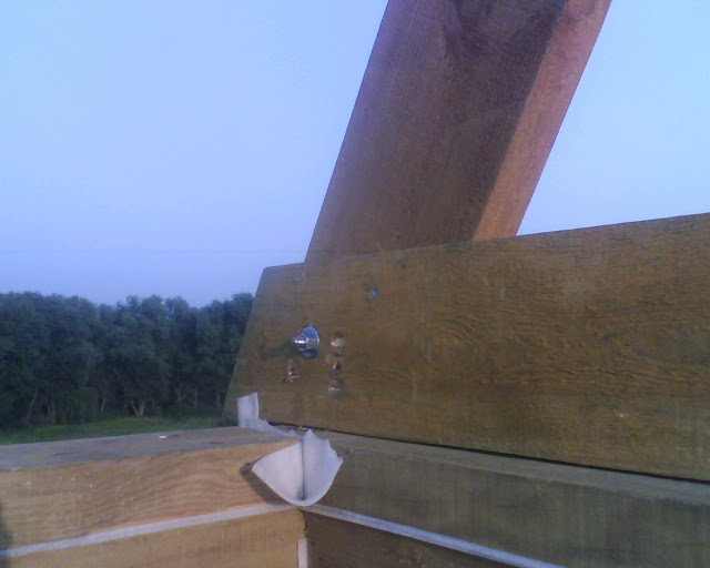

LiVi Опубліковано: 21 вересня 2010 Автор Поділитись Опубліковано: 21 вересня 2010 Фотки некоторых узлов крупным планом, может кому-то пригодится! Посилання на коментар Поділитися на інших сайтах More sharing options...

AНДРЮША Опубліковано: 21 вересня 2010 Поділитись Опубліковано: 21 вересня 2010 В некоторых местах между брусом видна подложка типа под ламинат. Зачем она нужна, и если нужна почему проложена не везде? Посилання на коментар Поділитися на інших сайтах More sharing options...
LiVi Опубліковано: 21 вересня 2010 Автор Поділитись Опубліковано: 21 вересня 2010 В некоторых местах между брусом видна подложка типа под ламинат. Зачем она нужна, и если нужна почему проложена не везде? Это вспененный полиэтилен - Полиизол или Изофлекс или Гемафон. Его используют как гидро-, тепло-, звуко- изоляцию. Он лежит везде где используются сдвоенные доски в наружных стенах (венцы, сопряжение стен между собой и с перекрытиями), чтобы закрыть щели и пустоты - мостики холода и снизить ударный шум (хотя ударный шум при такой толщине снижается незначительно). Толщина материала 3 мм, укладывал в 2 слоя. Кстати, Фараон где-то писал об этом тоже, правда брал в один слой 4-5 мм. Кстати под ламинат его кладут как раз с теми же целями - гидроизоляция, снижение ударного шума, утепление пола. Хотя я под ламинат в квартире уложил полиэтилен 0,2 мм и подпольные плиты зеленого цвета толщиной 8 мм из слабо прессованной древесной пыли не помню бренд, давно это было. Очень доволен. Посилання на коментар Поділитися на інших сайтах More sharing options...

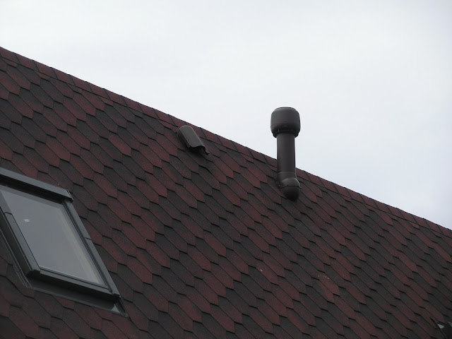

Toly Опубліковано: 21 вересня 2010 Поділитись Опубліковано: 21 вересня 2010 А куда Вы вывели трубы вентиляции из погреба? Посилання на коментар Поділитися на інших сайтах More sharing options...
LiVi Опубліковано: 21 вересня 2010 Автор Поділитись Опубліковано: 21 вересня 2010 (змінено) А куда Вы вывели трубы вентиляции из погреба? На крутом скате есть труба возле аэратора, она там одна. Вот в нее прийдет вентиляция погреба. А сейчас она на первом этаже выведена из под пола возле входа канализации. Так они и дальше пойдут на крышу вместе. Только канализация выйдет в свою трубу на крыше - на пологом скате правая труба, она без козырька внутри. Змінено 21 вересня 2010 користувачем LiVi 2 Посилання на коментар Поділитися на інших сайтах More sharing options...

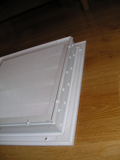

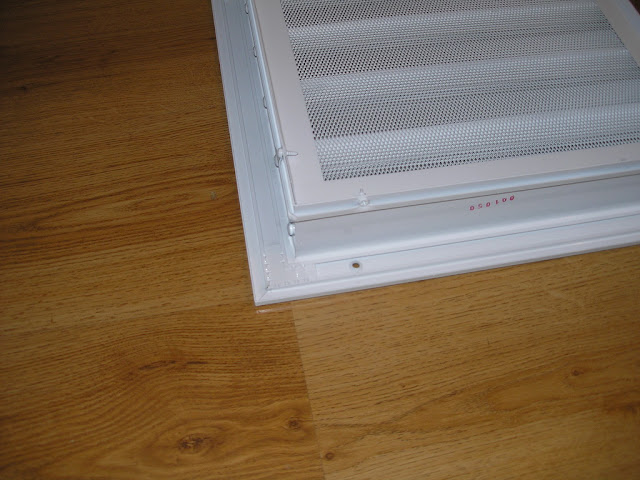

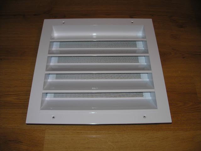

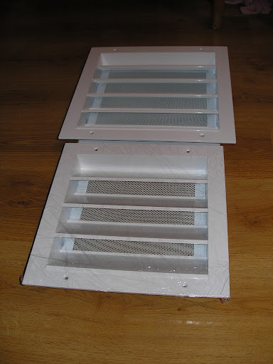

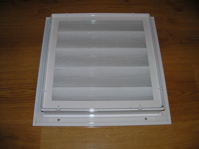

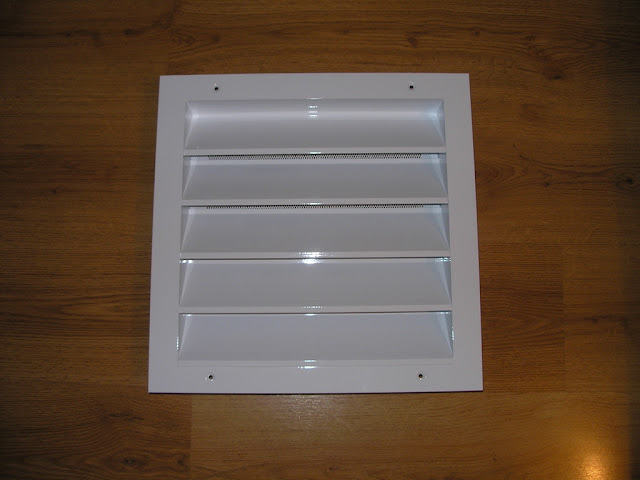

LiVi Опубліковано: 22 вересня 2010 Автор Поділитись Опубліковано: 22 вересня 2010 Приобрел наружные вентрешетки для установки на фронтонах для вентиляции холодного чердака - 300х300 для чердака над верандой и 350х350 для чердака над мансардой. Решетки алюминиевые, покрашенные в белый цвет порошковой краской. Заказывал изготовление в компании ES-KON не видя образца. Просто заверили, что все будет супер! Не жалею, качество изготовления на высоте, все надежно, точно и аккуратно. Ну и что немаловажно, четко в срок и цена отличная (всем дают 25% от прайса, даже спрашивать не нужно, просто говорят об этом сами ! ). Думаю с сайдингом будут отменно смотреться. Только вот никак не решу их ставить прямо на обшивку, чтоб они были утоплены относительно сайдинга или на обрешетку, чтоб вывести их в плоскость сайдинга... Пока думаю утопить! Посилання на коментар Поділитися на інших сайтах More sharing options...
