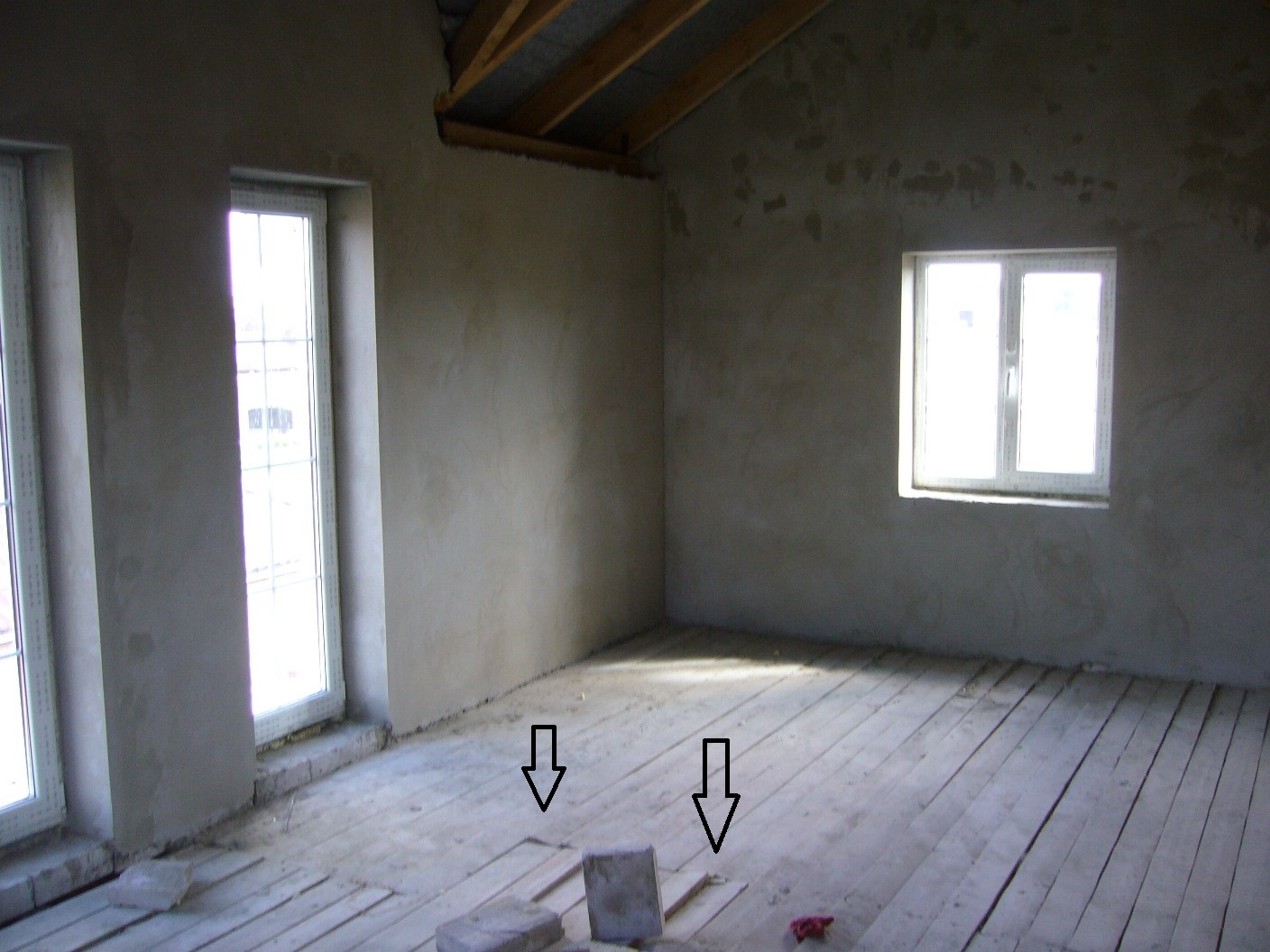

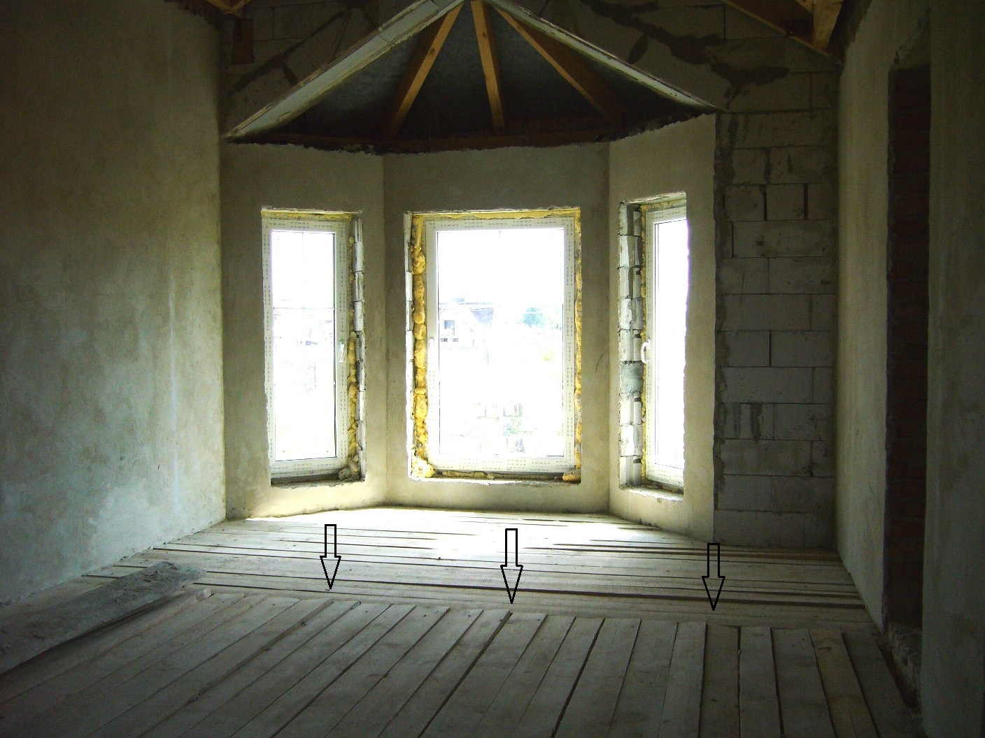

Sharkan Опубліковано: 18 жовтня 2013 Поділитись Опубліковано: 18 жовтня 2013 (змінено) Перекрытие у меня в доме между первым и вторым этажами деревянное. Тоесть по балкам, расстояние между которыми максимум 60 см уложена доска 40-ка - черновой пол. Вопрос 1. Когда делали второй этаж, строители положили доски, но не поприхвачивали их гвоздями. Как результат процентов 30 досок покрутило-повело (см фото). Вопрос - что делать ? Снимать доски и выбрасывать ? Пробовать шурупами притягивать и рубанком подравнивать ? Вырезать более-менне ровные части - а остальное выбрасывать ? Вопрос 2. Как укладывать доски чернового пола - впритык одна к другой (вдоль) ? К балкам прикручивать шурупами или прибивать гвоздями ? Если шурупами - то какой длины шурупы брать - 80 мм достаточно ? Змінено 18 жовтня 2013 користувачем Sharkan Посилання на коментар Поділитися на інших сайтах More sharing options...
abc.reader Опубліковано: 18 жовтня 2013 Поділитись Опубліковано: 18 жовтня 2013 вопрос "что делать" неполон - для чего? что у вас будет поверх чернового пола? - "вертолёты" попилить на более-менее ровные куски, и пустить вразбежку - доски по возможности сплачивать, но от щелей это не спасёт (шпунта-гребня ж нету?) - крутить шурупами, желтыми, не тоньше 4.5 мм, утапливая на 0,5-1см, длина - без фанатизма (65 мм предостаточно) - рубанок+шлифмашинка 1 Посилання на коментар Поділитися на інших сайтах More sharing options...
Sharkan Опубліковано: 18 жовтня 2013 Автор Поділитись Опубліковано: 18 жовтня 2013 вопрос "что делать" неполон - для чего? что у вас будет поверх чернового пола? поверх чернового пола будет доска пола, тоесть доска шпунт-гребень 25 мм (скорее всего смерека). Добавлено через 1 минуту в - крутить шурупами, желтыми, не тоньше 4.5 мм 4.5 мм - это внешний диаметр ? Простите за наивность - а черные шурупы будут послабее ? Посилання на коментар Поділитися на інших сайтах More sharing options...
abc.reader Опубліковано: 19 жовтня 2013 Поділитись Опубліковано: 19 жовтня 2013 поверх чернового пола будет доска пола, тоесть доска шпунт-гребень 25 мм (скорее всего смерека). значит, сплачивать черновой можно без фанатизма. 4.5 мм - это внешний диаметр ? Простите за наивность - а черные шурупы будут послабее ? да, внешний диаметр. вот такого плана. по моему опыту - да. фосфатированные (чёрные) не выдерживают "половых" нагрузок. 1 Посилання на коментар Поділитися на інших сайтах More sharing options...
Sharkan Опубліковано: 19 жовтня 2013 Автор Поділитись Опубліковано: 19 жовтня 2013 значит, сплачивать черновой можно без фанатизма. Понятно, спасибо. Тоесть просто ложить доску 40-ку впритык одна к другой, но не стягивать, сжимать и т.д. Посилання на коментар Поділитися на інших сайтах More sharing options...
