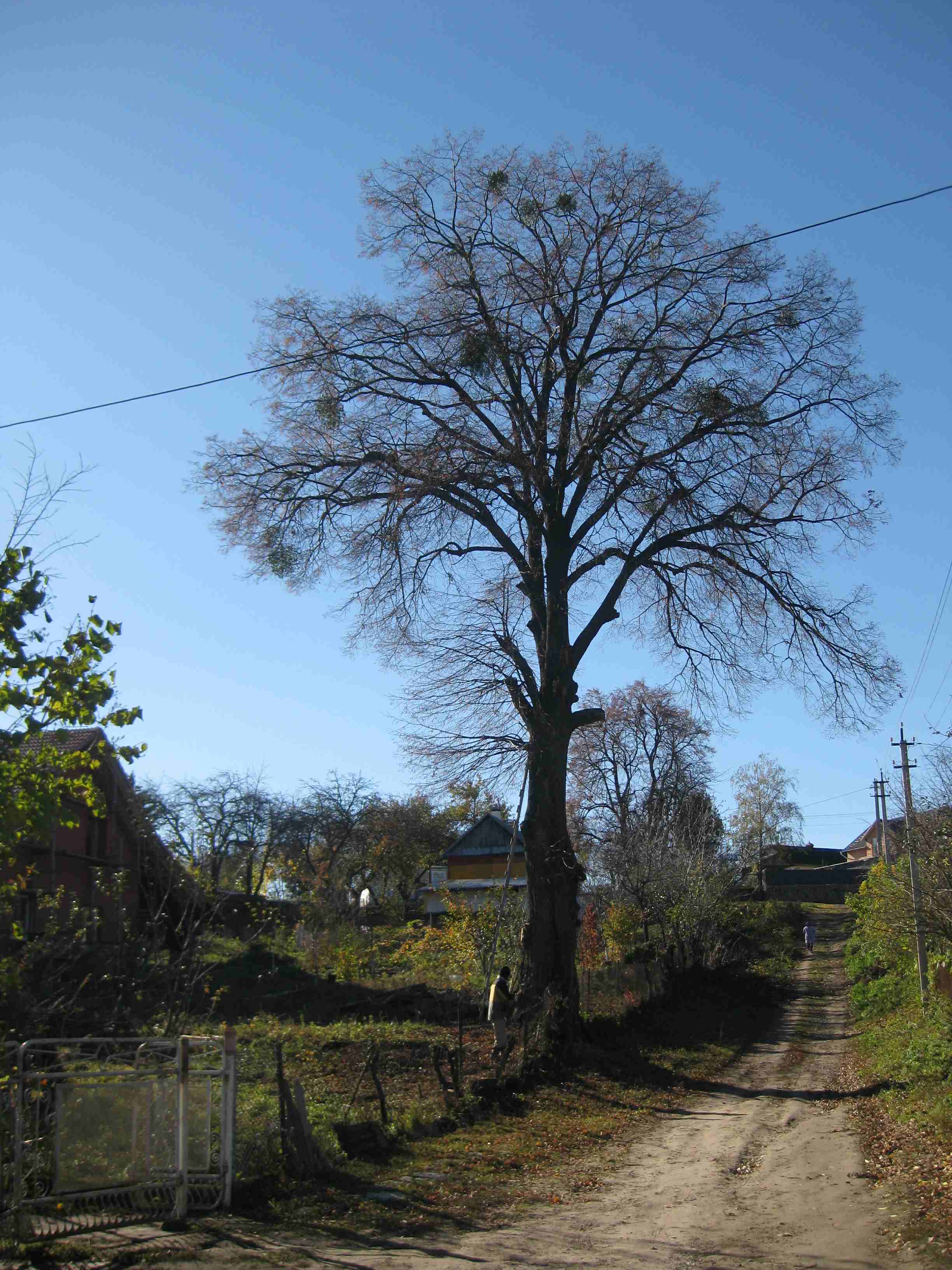

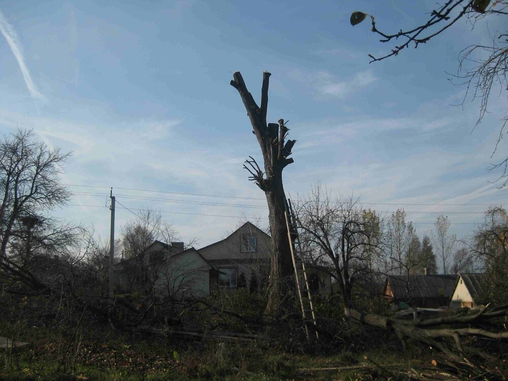

есть большая старая липа, диаметр больше метра
принято решение дерево свалить, валить буду сам
подскажите как правильно поступить со стволом, как сушить и т д
доски думаю пустить на обшивку бани

Не факт, что внутри не будет пустоты и гнили.
распустить на столярные доски - необрезные.
Окорить и сложить в сухом месте на перекладки.
Окорить и
окорить до распуски или после?
распускать сразу после спилки или допустим зимой?
Жалко липу. ((
окорить до распускания.
Распустить сейчас-сразу

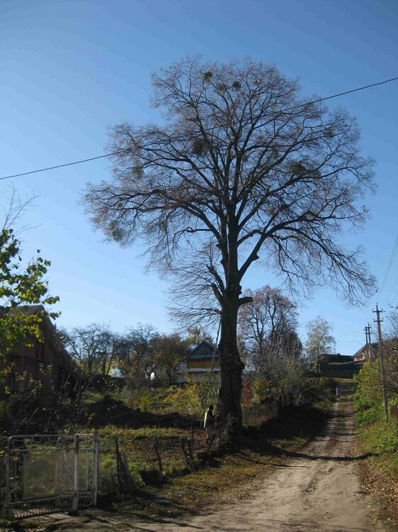

А может ПУСТЬ будет?? Смотри как без нее пусто стало.
она выпустит классную молодую крону.
А как она цветет!!!!
с противоположной стороны от фото дерево мертвое, опасно держать 10 метровый толстенный ствол
пусто как раз потому что была липа и ничего не садил под ней, всеравно бы убила при спиливании

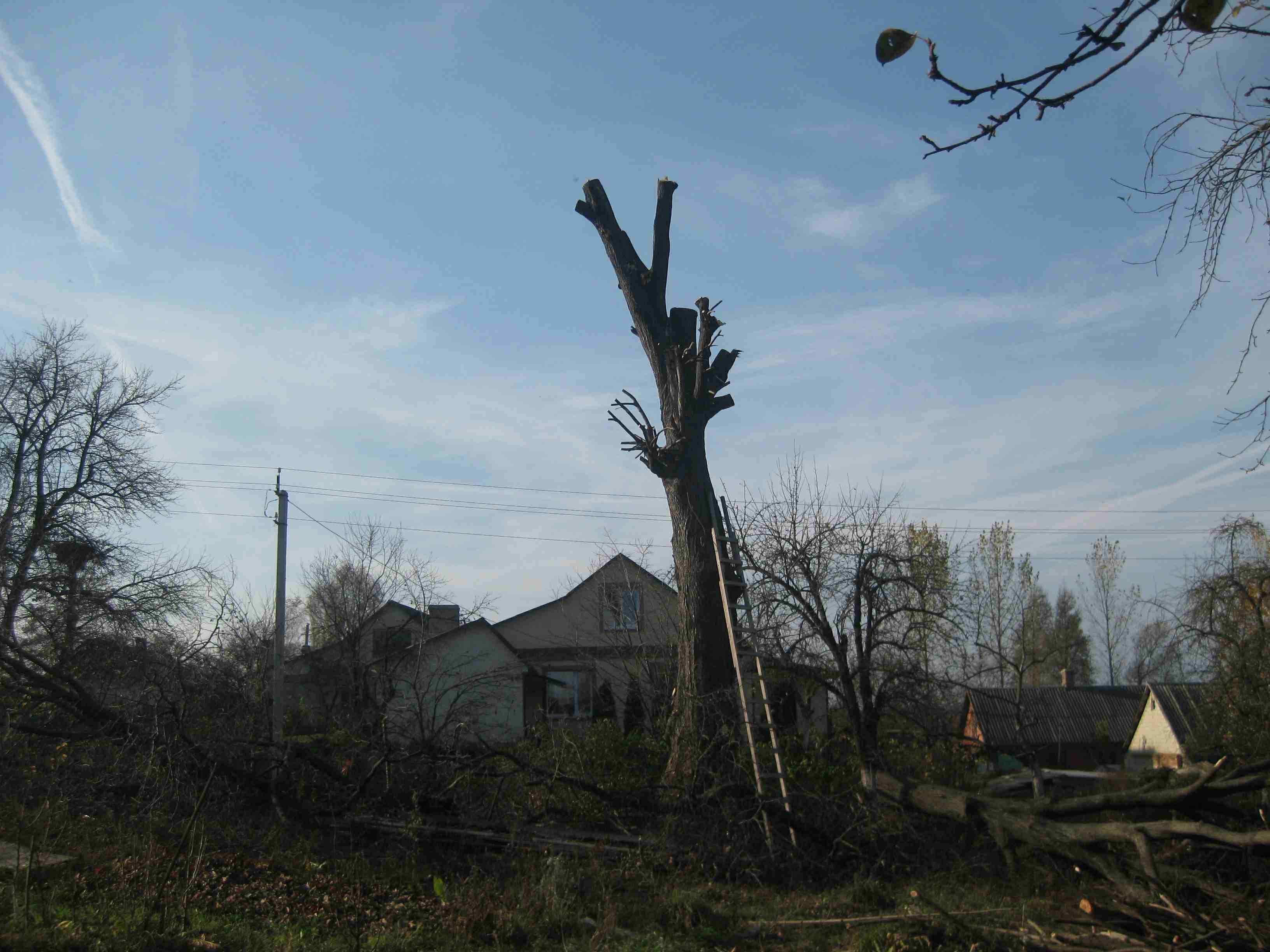

итак липа спилена
хочу распустить на доски для обшивки бани
какой толщины лучше пилить?
далее если пилить на месте с помощью передвижной пилорамы надо 3 фазы, которых у меня нет. что надо для разрешения подключиться к столбу временно
если везти на пилораму то нужен ещё кран для погрузки и тут вопрос а нужны ли документы на провозку и где из взять?

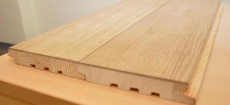

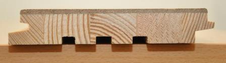

Предлагают купить паркетную доску.
Нужен совет стоит ли брать, хорошая ли?
Говорят из дуба, но по фото не могу определить точно. Кто поможет? Заранее благодарен!
верхний слой ламель дума. основа - не похоже сильно.

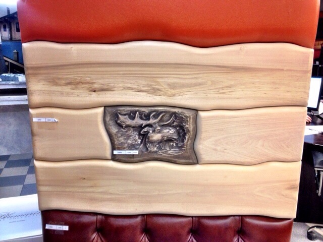

как по мне, то ТАКОЙ ствол на вагонку распускать - преступление.
Можно наделать шикарной столяжной доски. или необрезной широкой. Сделать ТАКУЮ (красивую и уникальную) обшивку бани, что никаких вложений вренеми и денег не жалко будет!
Поддерживаю на все 100 ;) На полоки 50ка, а не стены и потолок можно как 50 так и 25-30, прикунить сразу какой доски хватит на обшиву. По хорошему 50кой обшить всю баню, а край ствола пустить на полоки с толщиной от 50 и выше до 100-150, смотреться будет просто песня;)
а какой смысл в такой толщине?
Основа сосна (клееная ) верх дубовая ламель,вариант не плохой если конечно не гнут цену как за целиком из дуба
