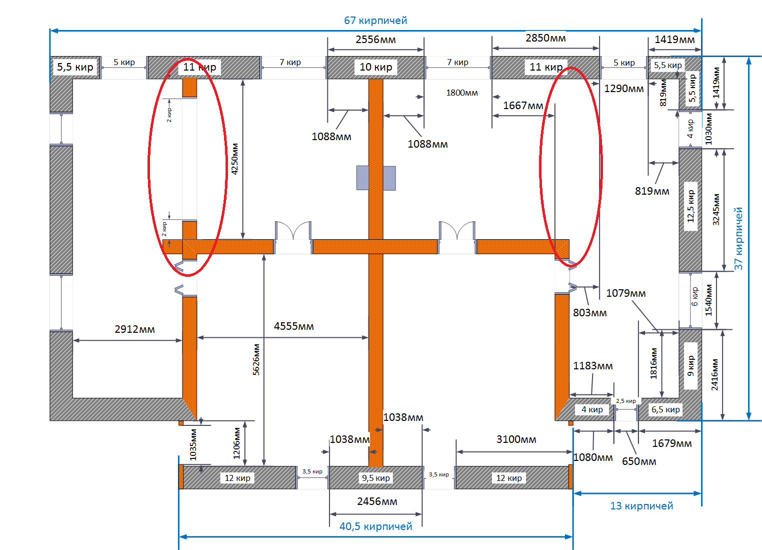

Доброе утро!

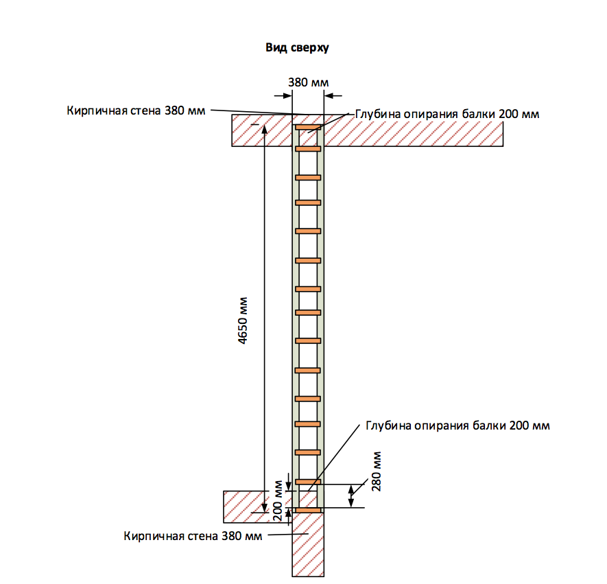

Покритикуйте, пожалуйста, конструкцию, посоветуйте :)

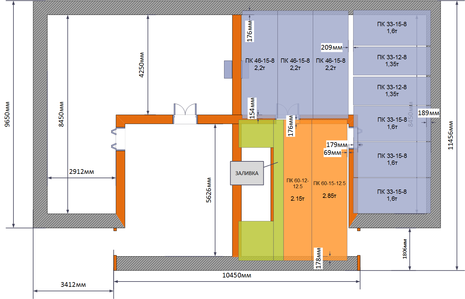

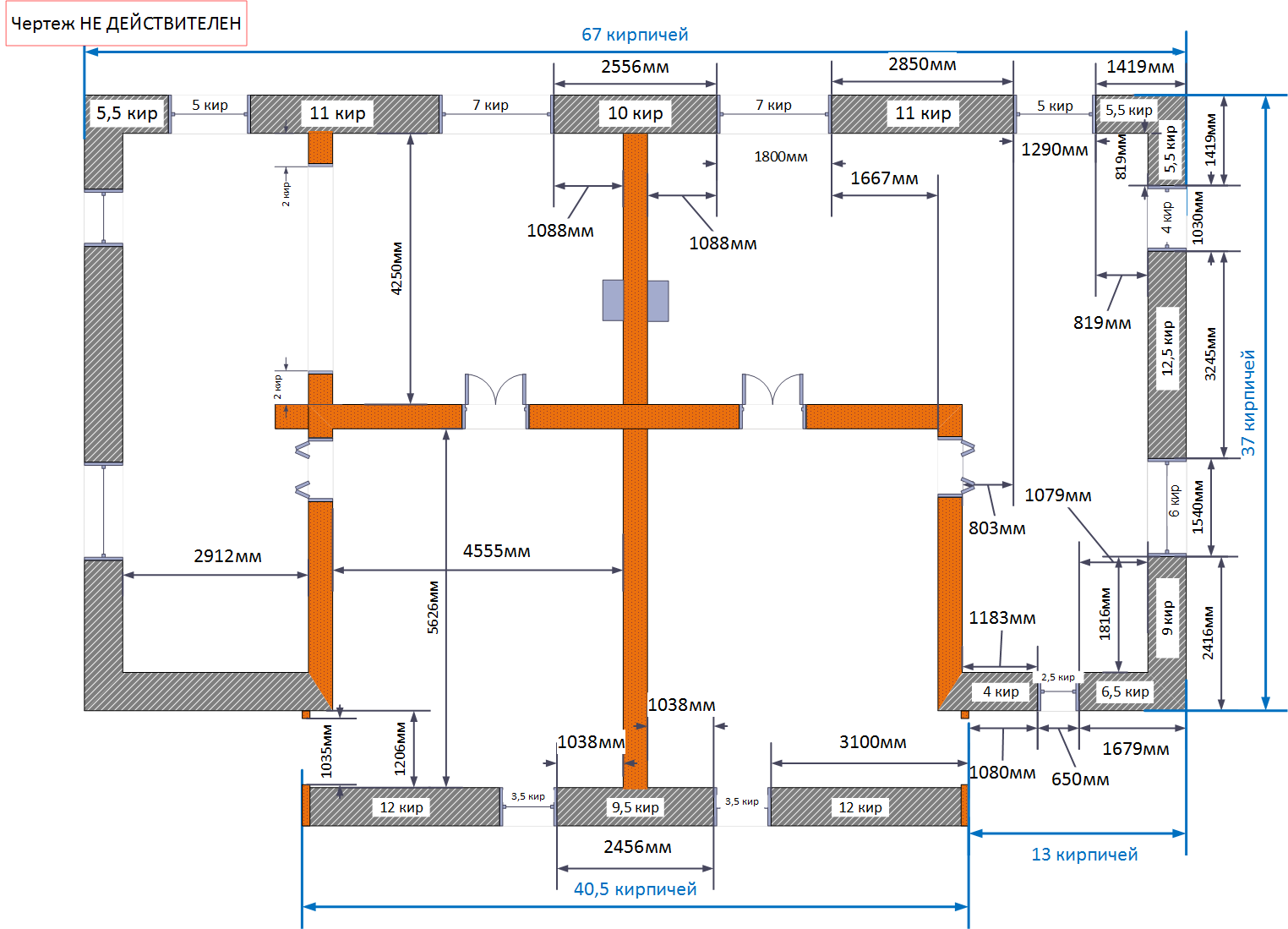

Мы хотим объединить две южные комнаты на первом этаже. Поглядели на площадь, каминный зал (:lol:) вышел маленьким, а рекомендуют делать побольше, с чем мы согласны. Получится площадь Г-образного вида в каждой половине дома.
Параметры стен, на которые будет опираться балка: кирпичная стена в полтора кирпича (380 мм), кирпич пустотелый (2 отверстия 12 мм), М100
Сверху кирпичных стен будет идти армопояс 15 см, на который будут опирать панели перекрытия (2х1.6 тонны, 1х1.35 т).
Ширина пролета получается 4250 мм (с Севера на Юг).

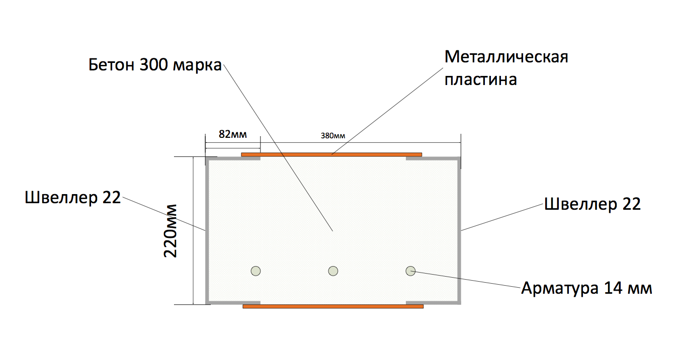

Конструкция несущей балки:
длина 4650, площадь опирания на кирпичную стену 200 мм с каждой стороны, ширина 38 см.
2 швеллера высотой 22 см свариваются между собой сверху и снизу металлическими пластинами с шагом 28 см между пластинами.
В получившуюся коробку из швеллеров закладываются вниз 3 арматуры диаметром 14 мм и конструкция заливается внутрь бетоном высокой марки вместе с армопоясом 15 см сверху.
Нагрузка на балку сверху (рассчитывалось логически, строительного образования нету :( ):
  • армопояс 15 см, вес 1.395 т. или 0.32 т. метр погонный (м.п.)
  • 3 плиты перекрытия, вес 4.3 т. или 2.15 тонны на одну точку опоры, 0.5 т/м.п.
  • полезная нагрузка на панели, вес приблизительно 1 т. (с запасом на шкафы, столы и т.п.), 0.23 т/м.п.
  • несущая стена второго этажа (250 мм, такой же кирпич), вес = 0.25 м*3 м*1 м = 0.75 т. /м.п.
  • деревянное перекрытие чердака, вес 1.2 т. или 0.28 т/м.п.
Сумма без нагрузки крыши 2.08 т./м.п.

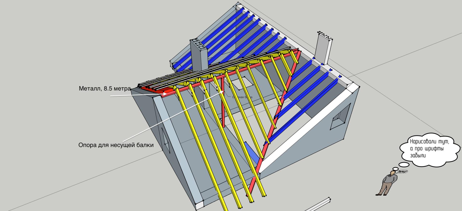

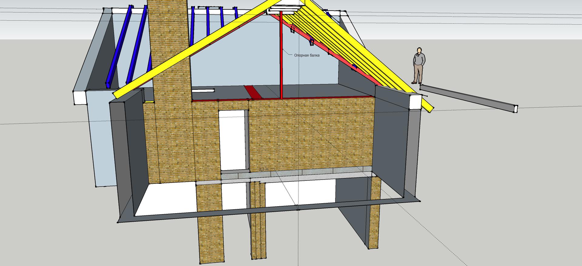

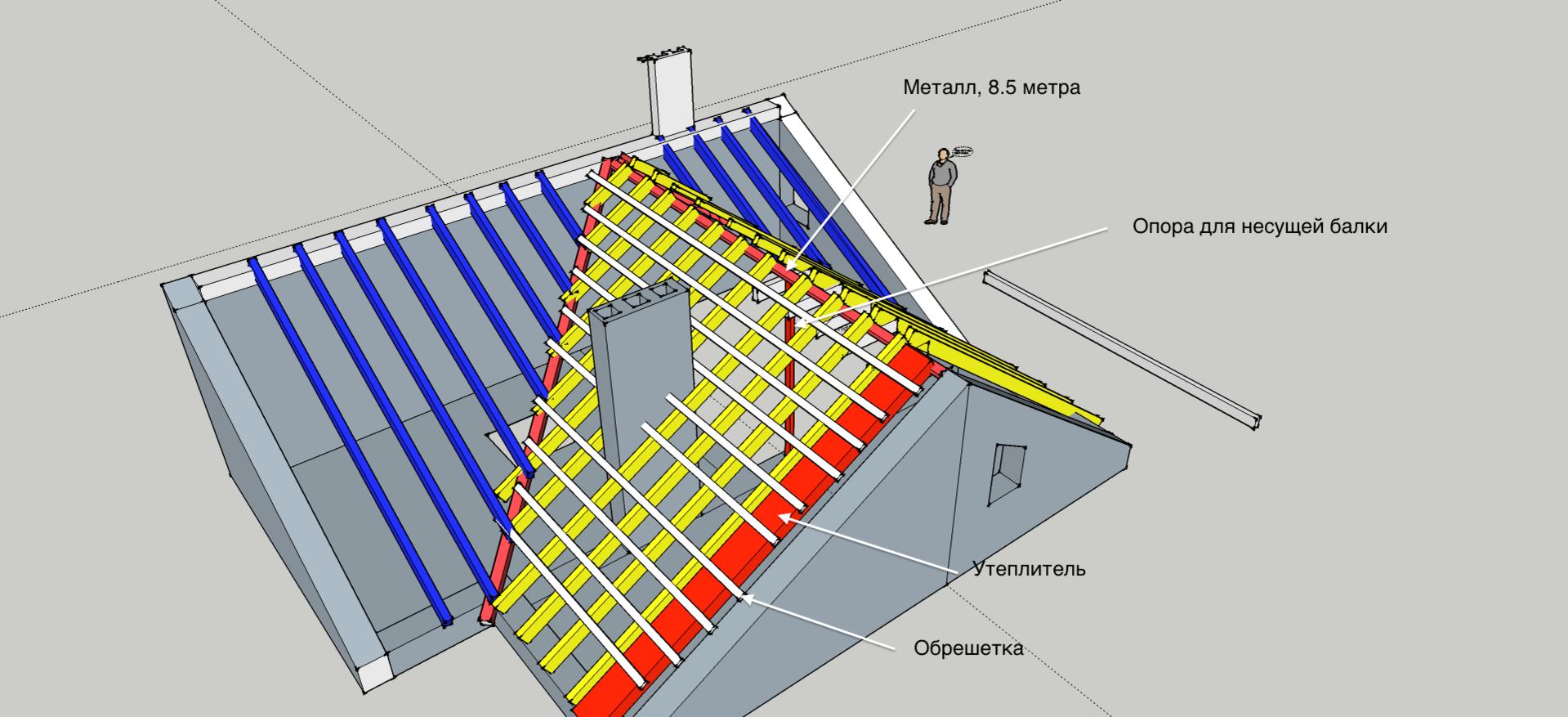

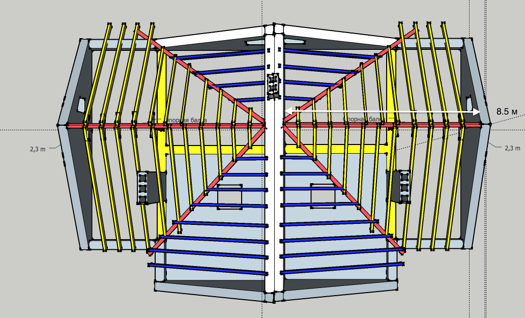

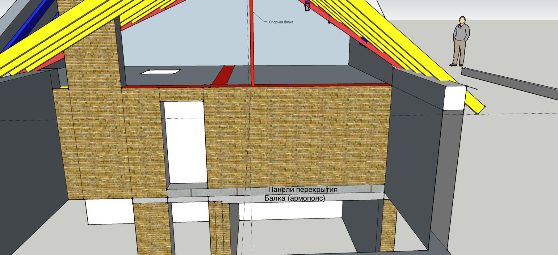

С крышей отдельная тема, хотим сделать минимум вертикальных стоек, чтобы можно было использовать помещение как жилое в случае чего. Поэтому возможно без дополнительной вертикальной опоры (которая посредине пролета почти). Конструкция как самонесущая, с затяжками имеет ли место быть?
Возможные нагрузки крыши в случае опирания на деревянное перекрытие и стропильной системы с двумя точками опоры (на металлическую балку с фронтона на стену и другим концом стропила на стену)
вертикальная опорная балка стропильной системы
нагрузка от сжатия основной несущей балки (пролет 8.5 метра, будет использоваться металл), котора опирается на вертикальную балку
вес металлочерепицы, 5 кг/м2
снеговая и ветровая нагрузка зимой, 220 кг/м2
Можно ли использовать такую конструкцию балки, достаточно ли прочности?
Или надо все таки продлить стены кирпичные на пару кирпичей (на картинке левая половина дома с колоннами, правая без колонн)?
Я против колонн, так как лишний элемент декора и углы дополнительные. Тесть, как обычно, рассчитывает на движение танков по перекрытиям и крыше :D
Но если без них нельзя, то сделаем. :o

Выделил места, где должны лежать балки и обновил конструкцию крыши на скорую руку.
использовать швелера нет необходимости, при том что вы будете заливать монолит. объедините балку и армапояс, сечение можно определить расчетом.
Т.е. швеллера прочности не добавят?

Обновил макет по дому.

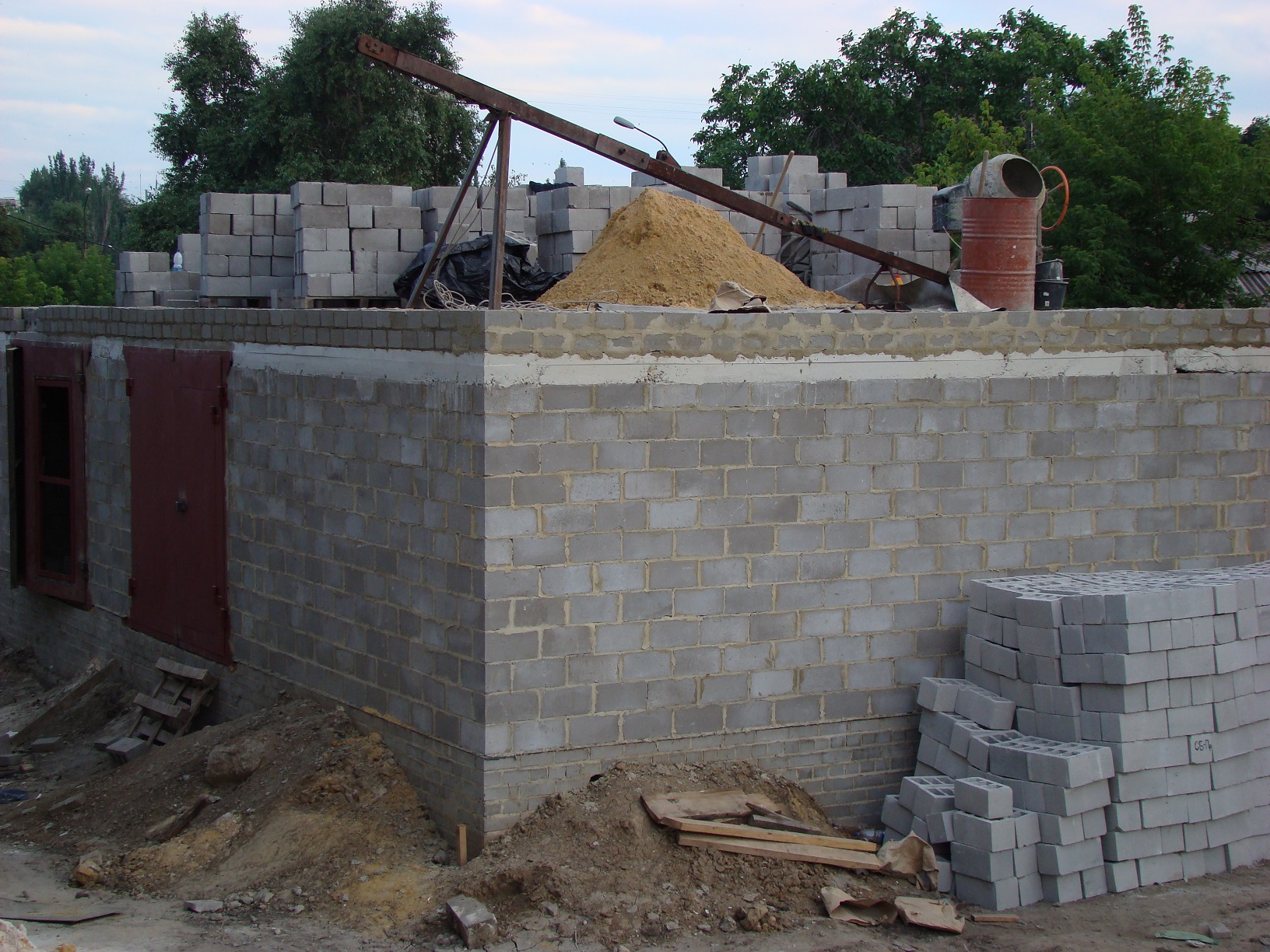

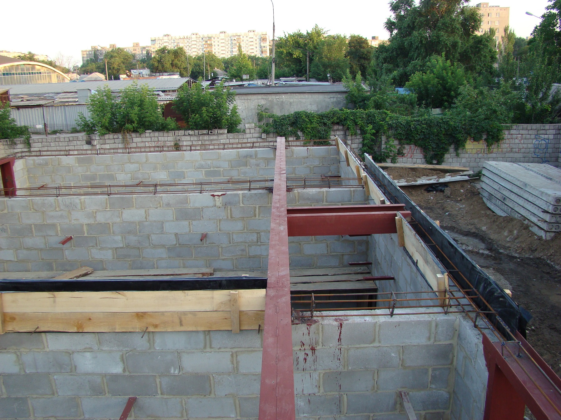

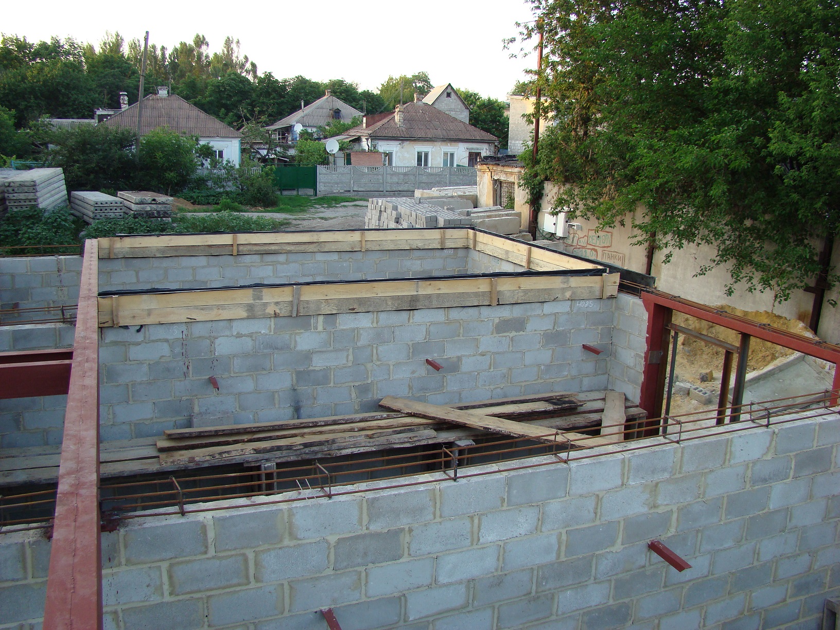

Как реализовано это у меня.

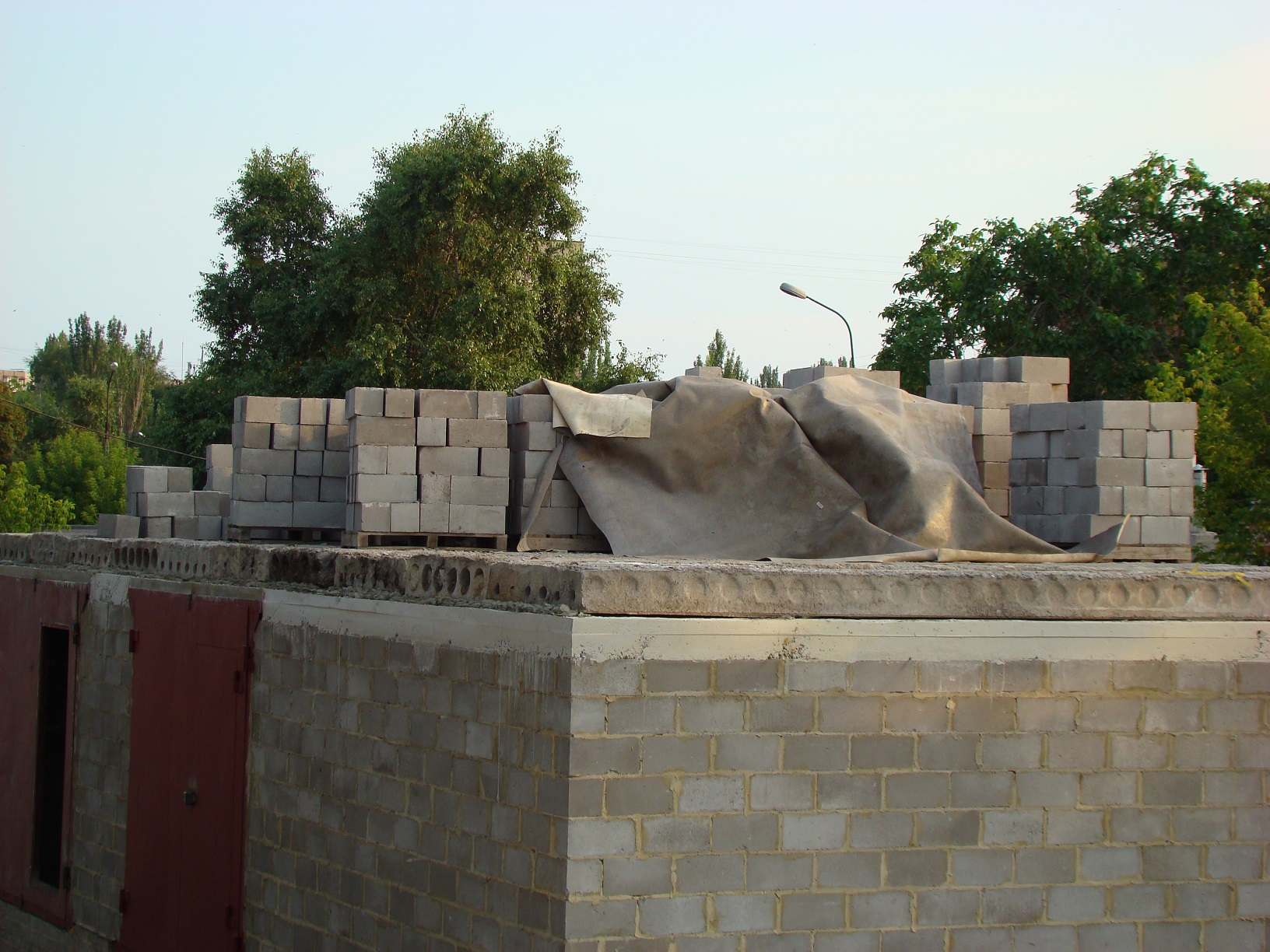

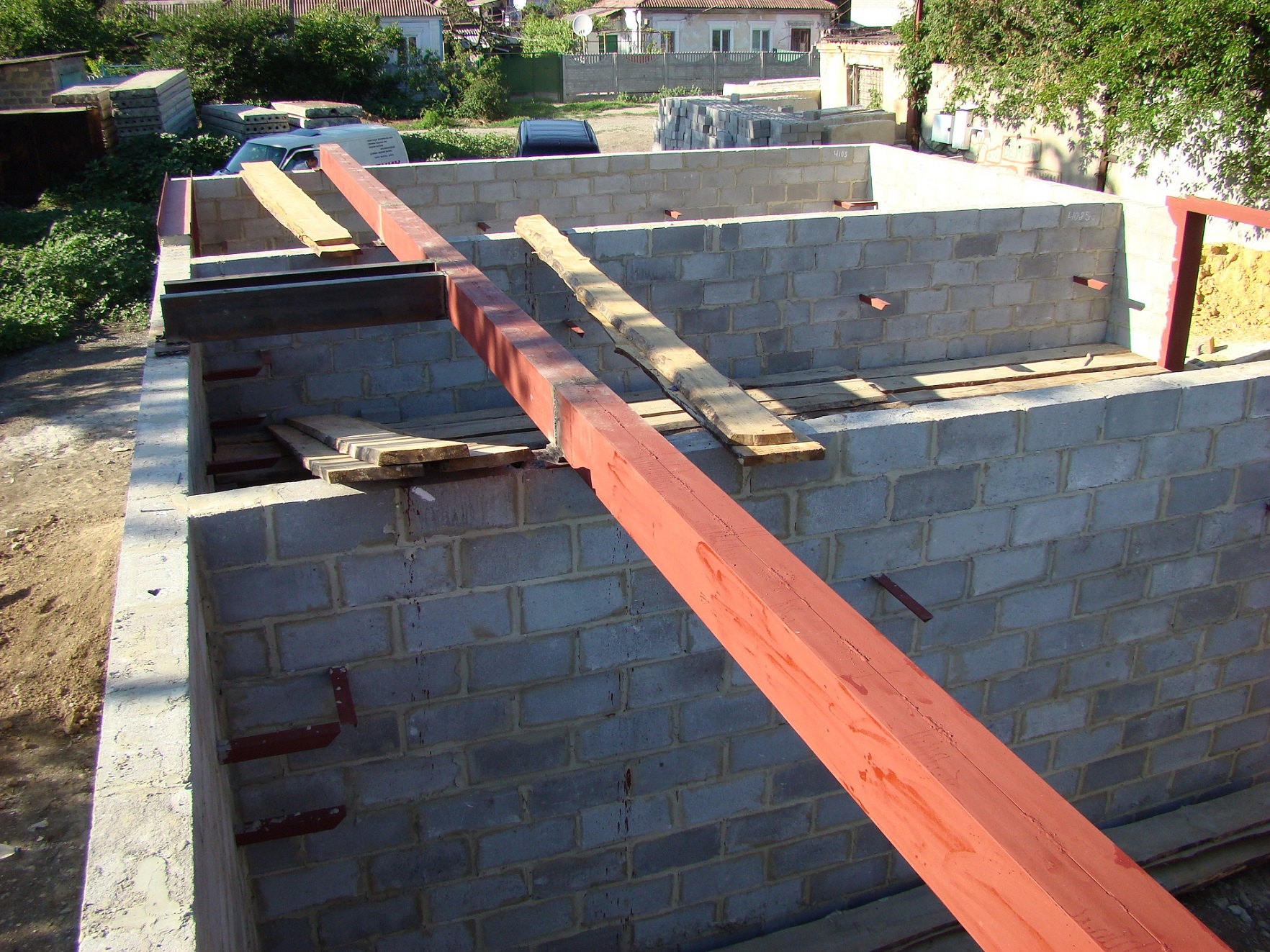

Балка сварена коробочкой (то же 22-й швеллер) и соединена с армопоясом (арматура приварена к полке швеллера) всё залито бетоном на 2 см ниже высоты коробочки - это что бы ПК боковой стенкой не лягла на армопояс. Длинна балки между опорными стенками 4000 мм, общая длинна - 12400 мм, на балке лежит 10 плит ПК по 6 метров, т.е. на каждом пролёте 3 плиты и ещё чуть-чуть, нагрузка поболее, чем у Вас и ещё на среднем пролёте приварено два швеллера поперёк (на фото видно), там ещё опирается две ПК... ещё есть сомнения в прочности Вашей конструкции?
в вашем случае бесполезная трата денег

Ну нет, так нет... раз Вы так считаете, но несущую способность балок хоть показал, а?

Да, конструкция получилась мощная. А сверху по этой балке идет стена какая-то?

Идёт, но не несущая, а перегородочная - у меня на втором этаже банька, там есть туалет, душевая, раздевалка, перегородки из полублока общим весом чуть больше двух тонн, но это ничто по сравнению с плитами, которые на них опираются.
И ещё, пока отвечал, вспомнил, для строительства стен второго этажа, на поддонах были подняты шлакоблоки, цемент, песок - всё это весом около 27 тонн. Всё лежало на ПК, которые в свою очередь лежат на швеллерах.

Да, нагрузка нешуточная. А плиты обычные 800 кг/м2?
Что это за конструкция сверху у Вас, для подъема тяжестей? Или часть будущей крыши? :)
это примерно 300-350 кг на м.кв и того примерно 1,8-2 т/м.п на балку, так что не так уж и много. как не разрезная балка с пролетом 4м из 22 швелера свареного в коробку при прогибе 1/200 несет
Плиты обычные.
А "конструкция" - это обычная балка, на которых вывешивается "люлька" на наружные стены, а я приспособил её под подъём сыпучих материалов.
