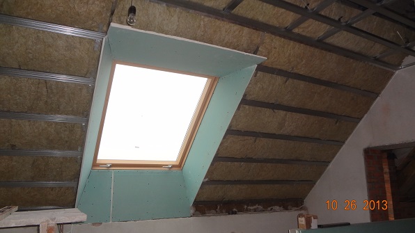

NNrabota Опубліковано: 17 жовтня 2013 Поділитись Опубліковано: 17 жовтня 2013 Всем, здравствуйте! Нужно обшить кровлю мансардного этажа деревянной вагонкой. Уложено утепление между стропилами, и сделан каркас из профилей г/к. Как правильно дальше крепить вагонку, через деревянные планки, какого лучше размера? Подскажите, пжл! Заранее спасибо! Посилання на коментар Поділитися на інших сайтах More sharing options...

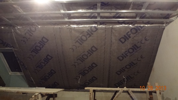

NNrabota Опубліковано: 29 жовтня 2013 Автор Поділитись Опубліковано: 29 жовтня 2013 Рейка 30х50 і прикручувати саморізами для профілів. Якщо профіля тонкі, то можна підкладувати кусочки фанери в середину профіля і притягувати саморізами для дерева через профіль. Использовать кусочки фанеры - не выйдет, к сожалению. К профилям приклеили паробарьер. Есть другой вопрос - можно ли использовать рейку 30х40, и через 50 см? Посилання на коментар Поділитися на інших сайтах More sharing options...
Гочик Опубліковано: 29 жовтня 2013 Поділитись Опубліковано: 29 жовтня 2013 30х50 через 50 см 30х40 через 40 см 25х40 через 30 см Деревяна вагонка живий матеріал, а тому він буде реагувати на зміни клімату. Щоб уникунти деформацій краще зробити трошки міцніший ніж слабший каркас. 1 Посилання на коментар Поділитися на інших сайтах More sharing options...
