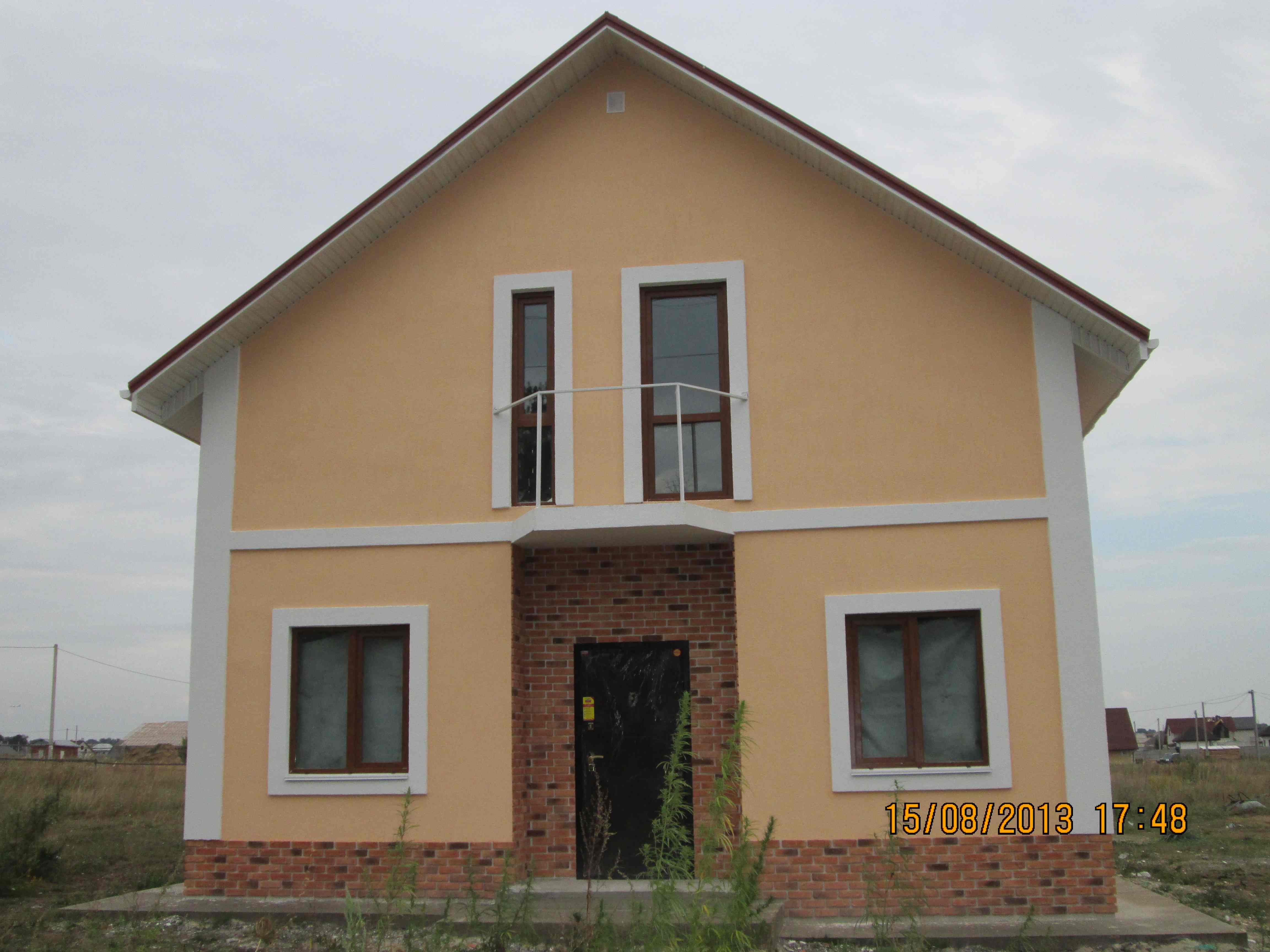

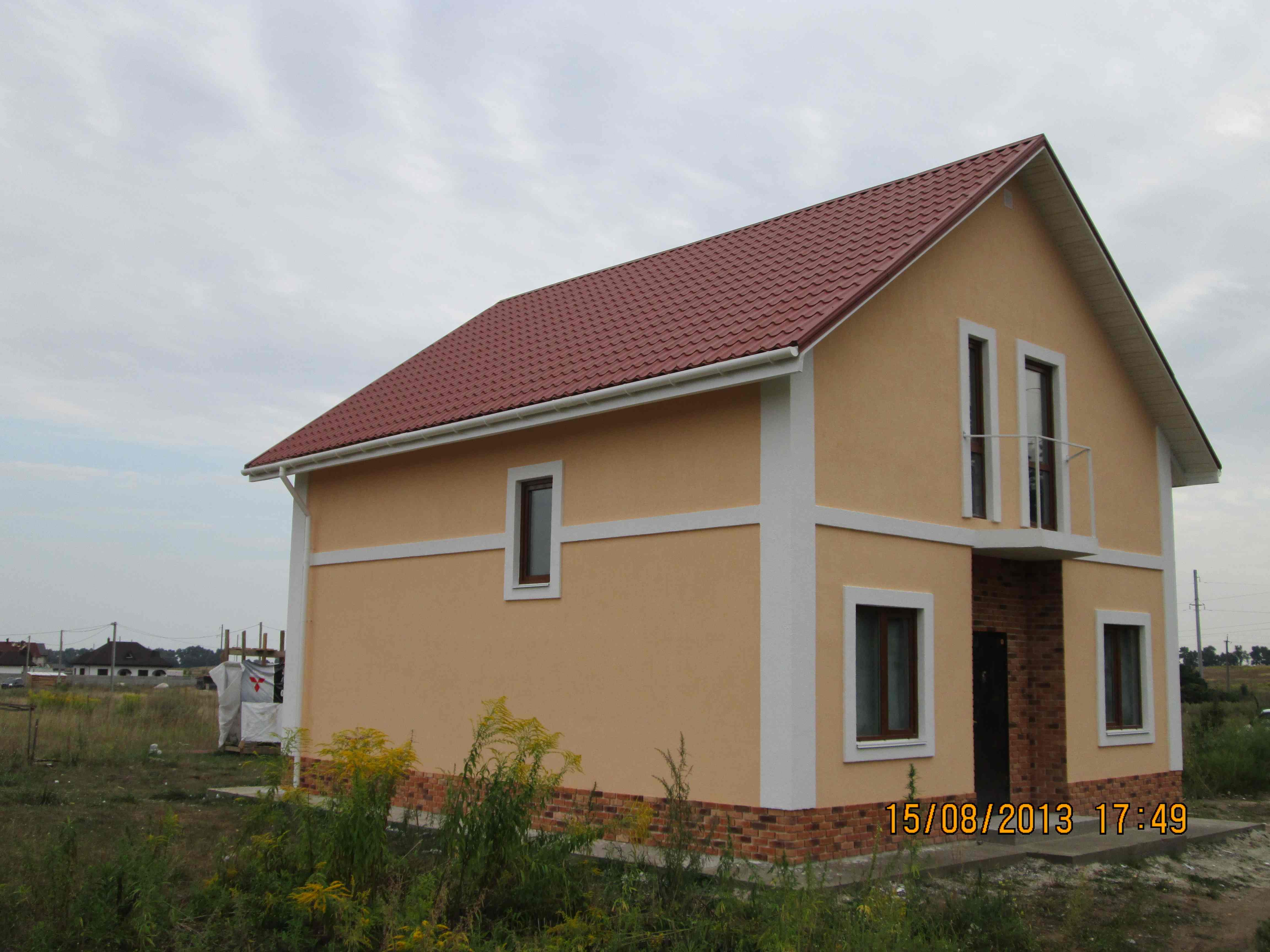

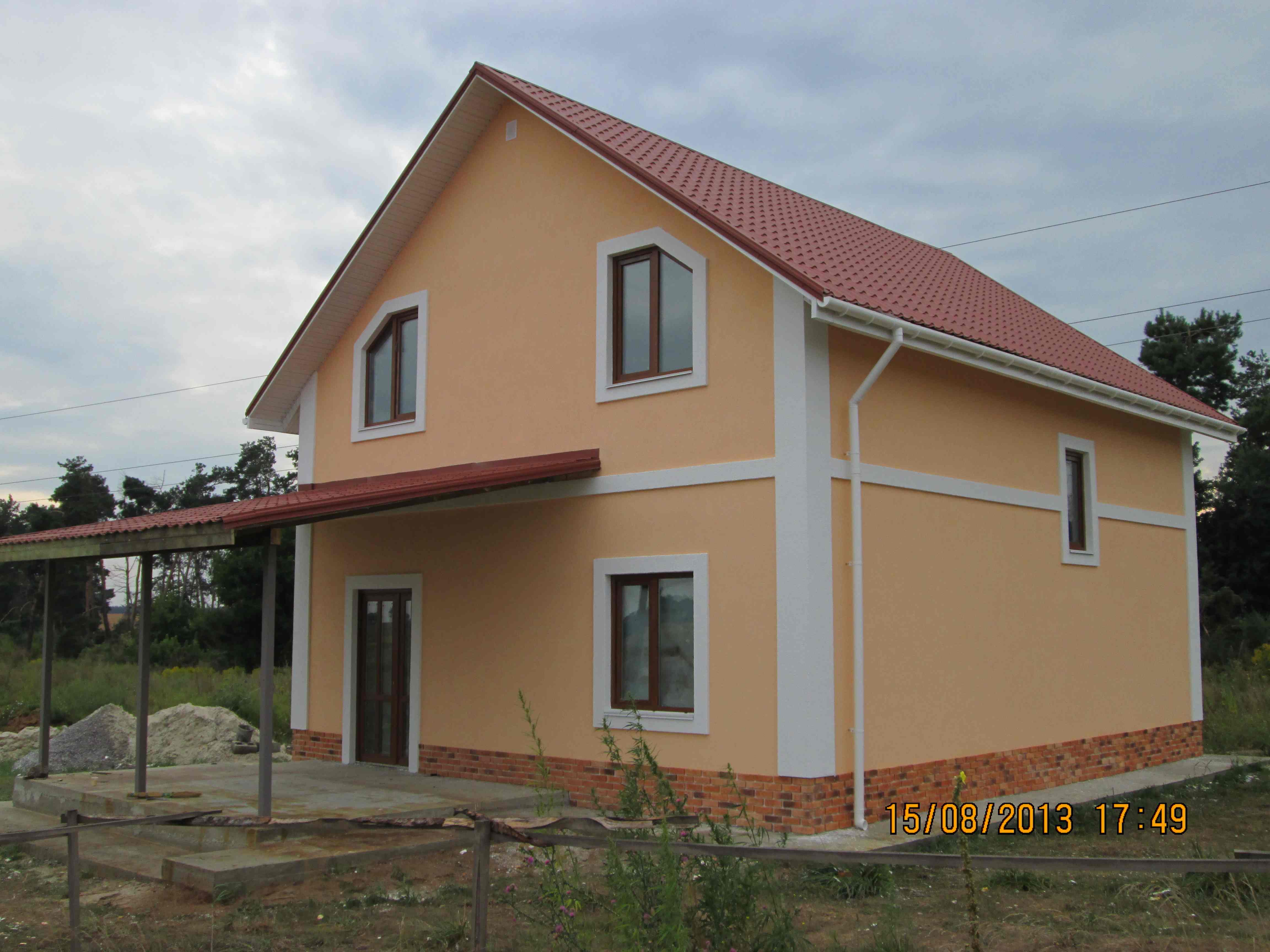

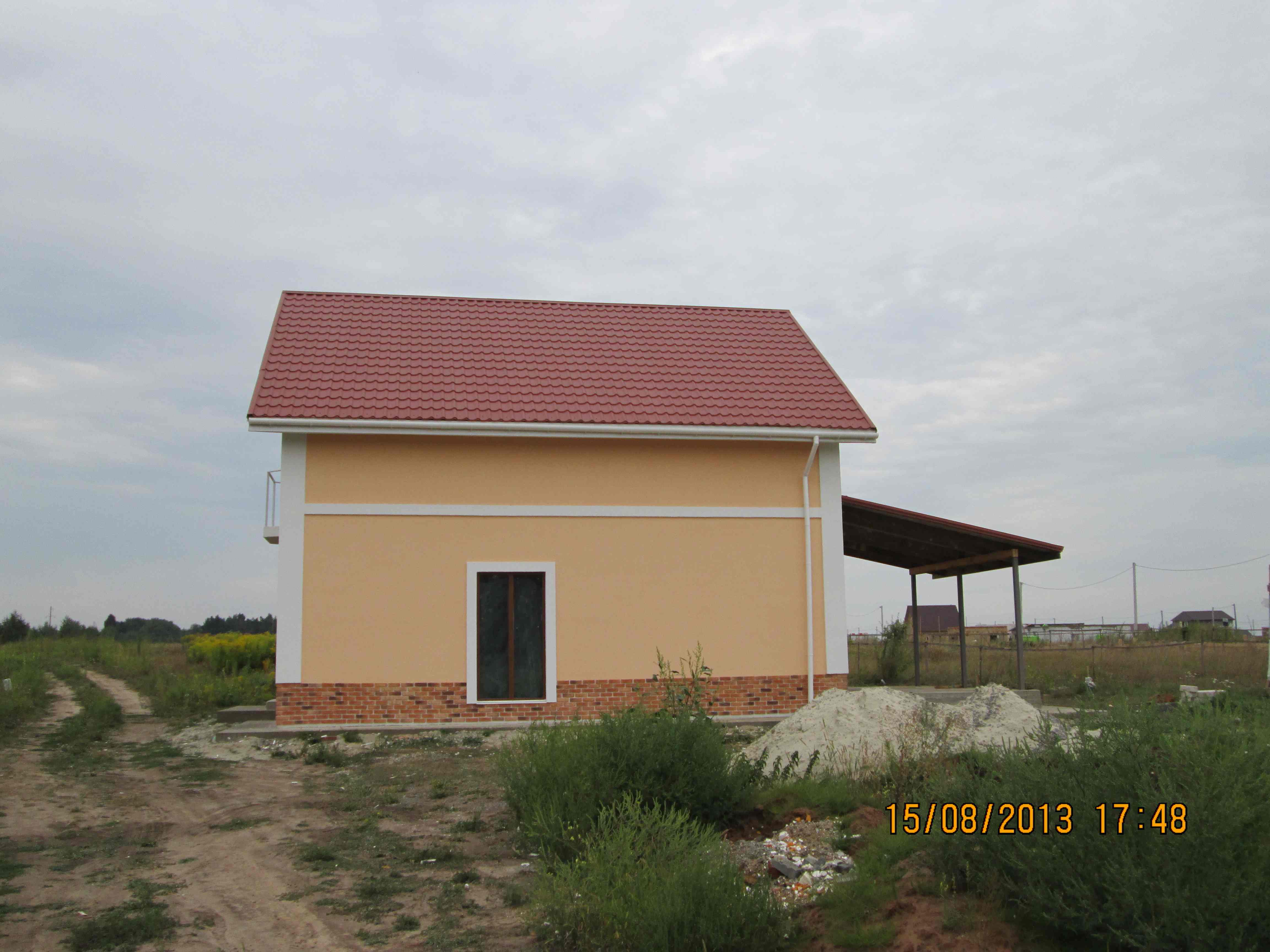

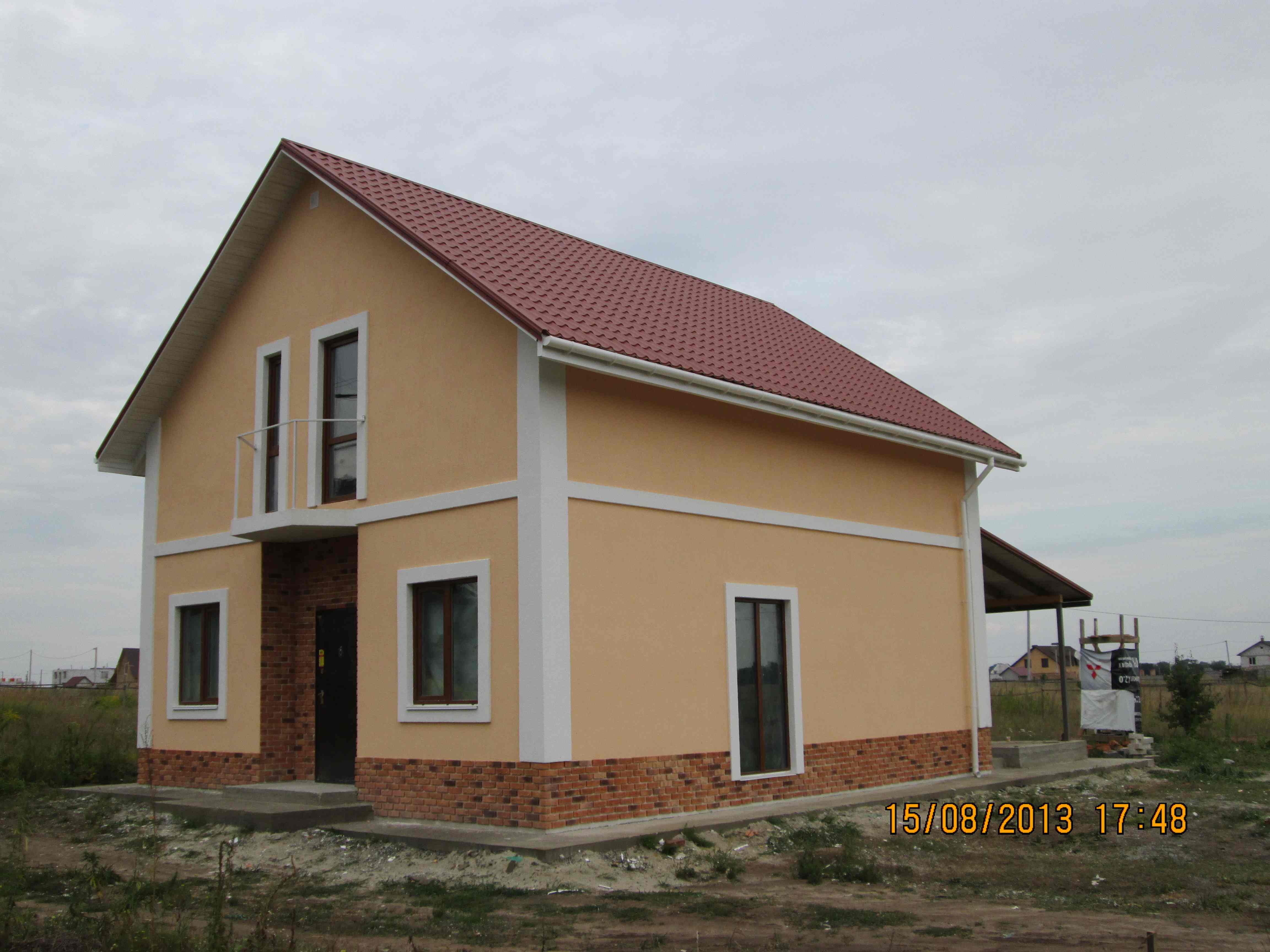

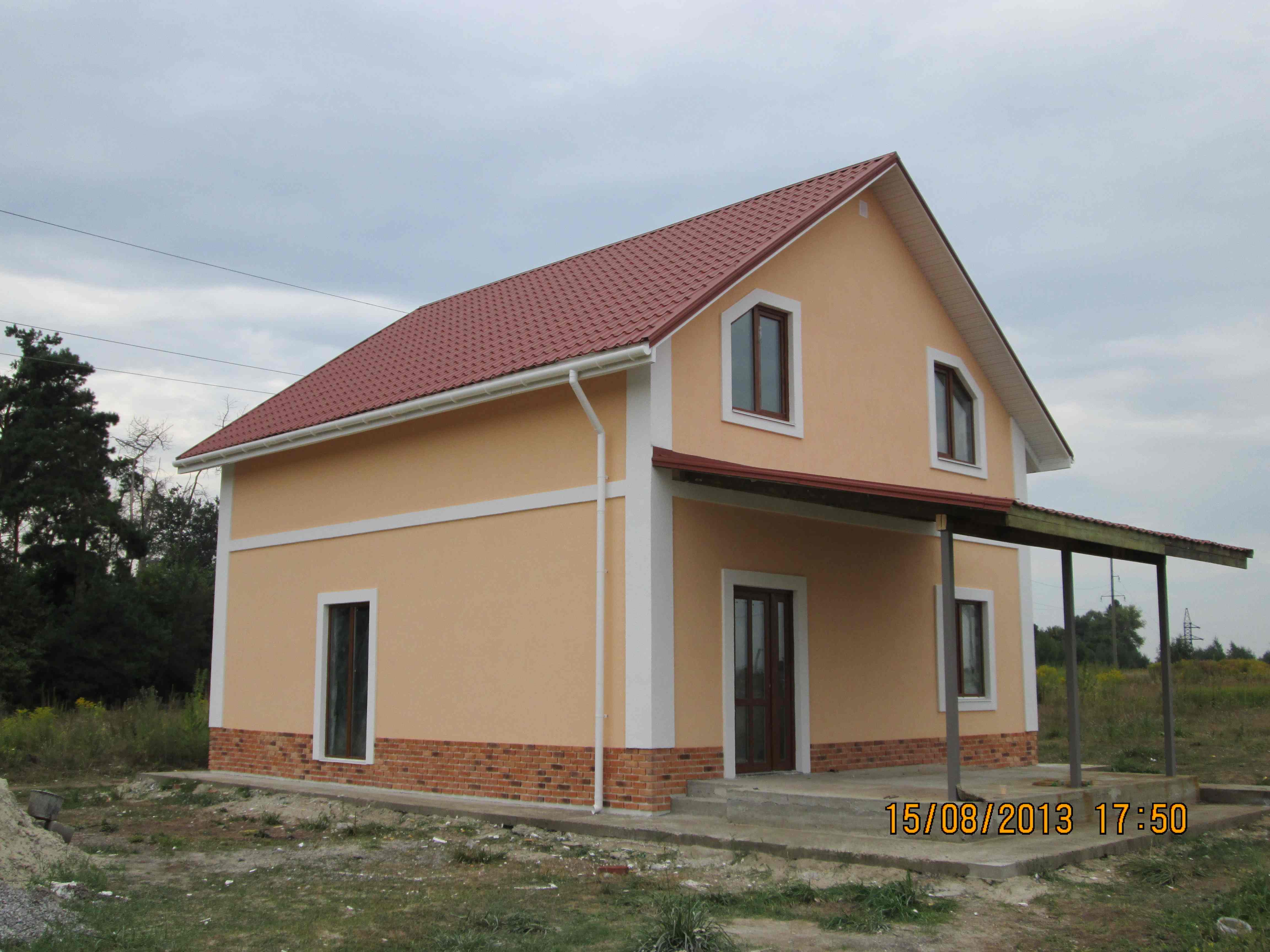

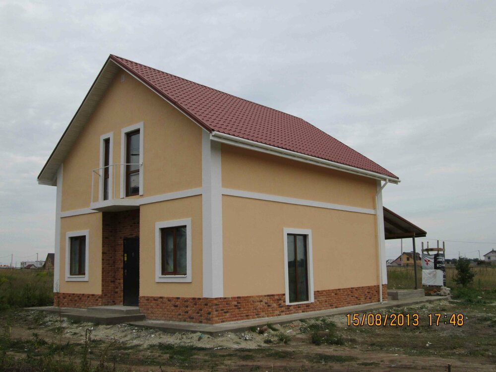

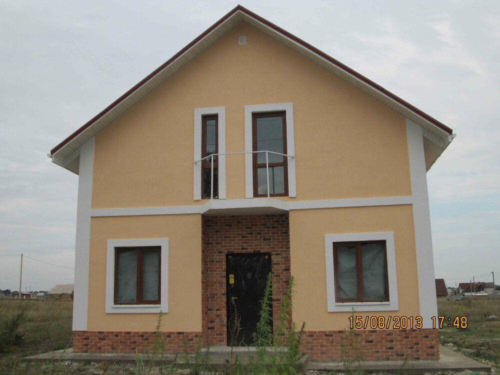

mc407 Опубліковано: 28 жовтня 2013 Поділитись Опубліковано: 28 жовтня 2013 строили по такому проекту 120м2 Посилання на коментар Поділитися на інших сайтах More sharing options...
