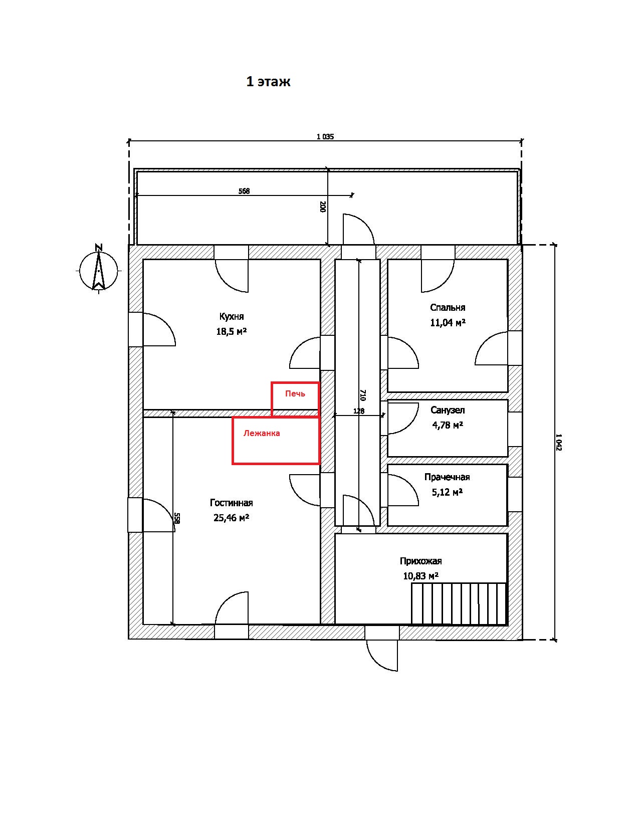

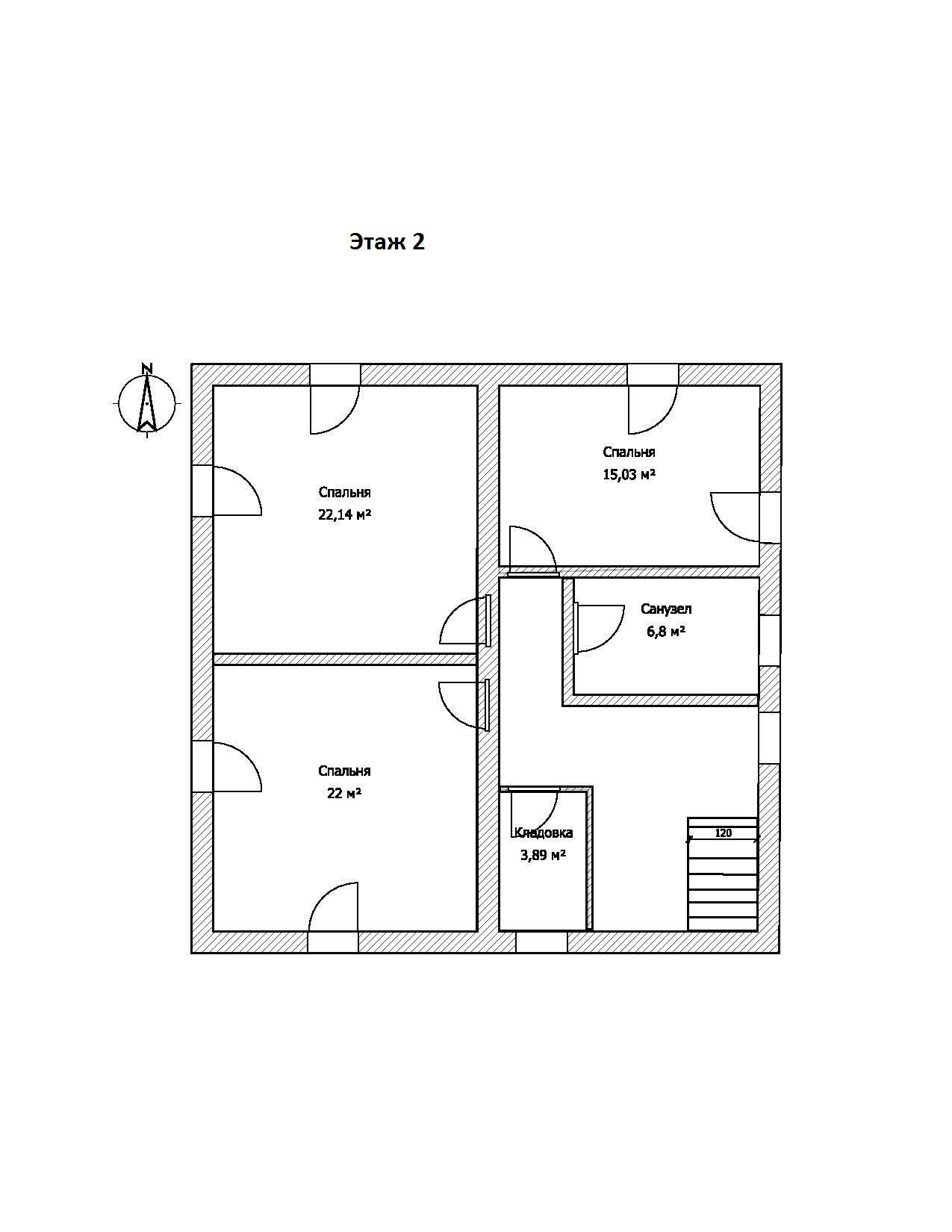

.Андрей Опубліковано: 16 жовтня 2013 Автор Поділитись Опубліковано: 16 жовтня 2013 .Андрей, на данный момент никаких сложностей не вижу. Набросайте сами "проектик" с планировкой и выставляйте на всеобщее обозрение. Когда точно определитесь "что" и "куда", то только затем идите к специально обученному человеку. Вот мой "шедевр". Как говорил Задорнов - архитектор расстрелян. Дом 10х10. По поводу подвала еще думаю, если впишусь по финансам, то обязательно сделаю, поэтому котельную предполагаю в подвале. На рисунке вход с юга, скорее всего в жизни будет со стороны севера. Со стороны двора веранда на уровне пола 1-го этажа. Буду благодарен за конструктивную критику. Посилання на коментар Поділитися на інших сайтах More sharing options...
dafi Опубліковано: 16 жовтня 2013 Поділитись Опубліковано: 16 жовтня 2013 Вход с улицы со стороны спальни или прихожей ? Что с той, что с той стороны не практично. Посилання на коментар Поділитися на інших сайтах More sharing options...

Всеволодович Опубліковано: 16 жовтня 2013 Поділитись Опубліковано: 16 жовтня 2013 Буду благодарен за конструктивную критику. Лестница сразу при входе не совсем практично. Первым делом в плохую погоду будете растаскивать грязь по дому. Во вторых зимой бегать через относительно холодную прихожую (особенно детям), тоже не очень. Посилання на коментар Поділитися на інших сайтах More sharing options...
ДОКС Опубліковано: 17 жовтня 2013 Поділитись Опубліковано: 17 жовтня 2013 Вот мой "шедевр". Как говорил Задорнов - архитектор расстрелян. я бы его ещё и "колесовал"....))) что за коридор на 1-ом? купейный вагон? больше и говорить не о чем... 1 Посилання на коментар Поділитися на інших сайтах More sharing options...
.Андрей Опубліковано: 17 жовтня 2013 Автор Поділитись Опубліковано: 17 жовтня 2013 Вход с улицы со стороны спальни или прихожей ? Что с той, что с той стороны не практично. Не практично со стороны прихожей? Почему? Откуда тогда входить, если не с прихожей? Посилання на коментар Поділитися на інших сайтах More sharing options...
Andrei constructor Опубліковано: 17 жовтня 2013 Поділитись Опубліковано: 17 жовтня 2013 Лестница сразу при входе не совсем практично. Первым делом в плохую погоду будете растаскивать грязь по дому. Практично, если будет тамбур и переобуваться будут там. И даже удобно, вы вошли в дом и сразу можете выбрать подниматься на второй этаж или остаться на первом. ТС, предусмотрите тамбур на входе. Посилання на коментар Поділитися на інших сайтах More sharing options...
.Андрей Опубліковано: 17 жовтня 2013 Автор Поділитись Опубліковано: 17 жовтня 2013 Лестница сразу при входе не совсем практично. Первым делом в плохую погоду будете растаскивать грязь по дому. Во вторых зимой бегать через относительно холодную прихожую (особенно детям), тоже не очень. Вы правильно описали недостатки такого варианта, но скорее всего первое время будем жить на 1этаже, отсюда я руководствовался следующим: - хочу, чтобы 1 этаж был замкнутым тепловым контуром - когда строители будут доделывать 2 этаж, то они будут ходить и носить стройматериалы без захода в зону 1-го этажа Добавлено через 3 минуты Большую трубу можно обойти монолитным участком перекрытия Т.е. возможен вариант когда часть перекрытия будет плитами, а часть монолитом? Посилання на коментар Поділитися на інших сайтах More sharing options...
Kysil Опубліковано: 17 жовтня 2013 Поділитись Опубліковано: 17 жовтня 2013 Буду благодарен за конструктивную критику. Оргія довгих вузьких коридорів. :D Ще й вікна на фасадах хаотично розкидані. Цікаво, ви інші теми читаєте? Наприклад, ось цю: www.stroimdom.com.ua/forum/showthread.php?t=140058 або цю: www.stroimdom.com.ua/forum/showthread.php?t=139145 Подивіться проекти, які я коментував. Площа будинків менша, ніж у вас: 156 кв. м (6 кімнат) і 116 кв. м (5 кімнат). Зверніть увагу на планування. Посилання на коментар Поділитися на інших сайтах More sharing options...

Всеволодович Опубліковано: 17 жовтня 2013 Поділитись Опубліковано: 17 жовтня 2013 Практично, если будет тамбур и переобуваться будут там. И даже удобно, вы вошли в дом и сразу можете выбрать подниматься на второй этаж или остаться на первом. ТС, предусмотрите тамбур на входе. На рисунке вверху тамбура нет. Я исходил из увиденного. Посилання на коментар Поділитися на інших сайтах More sharing options...
