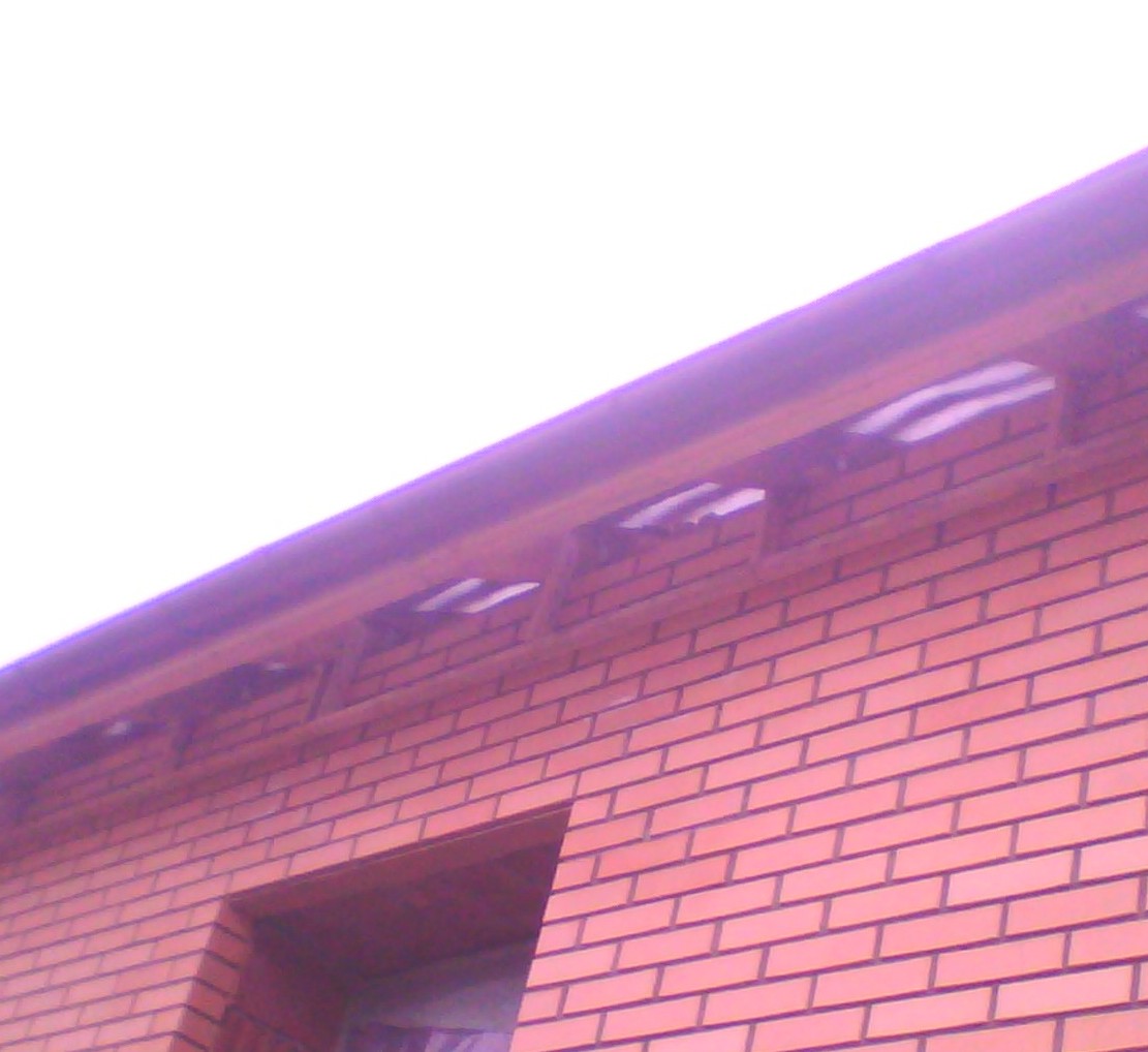

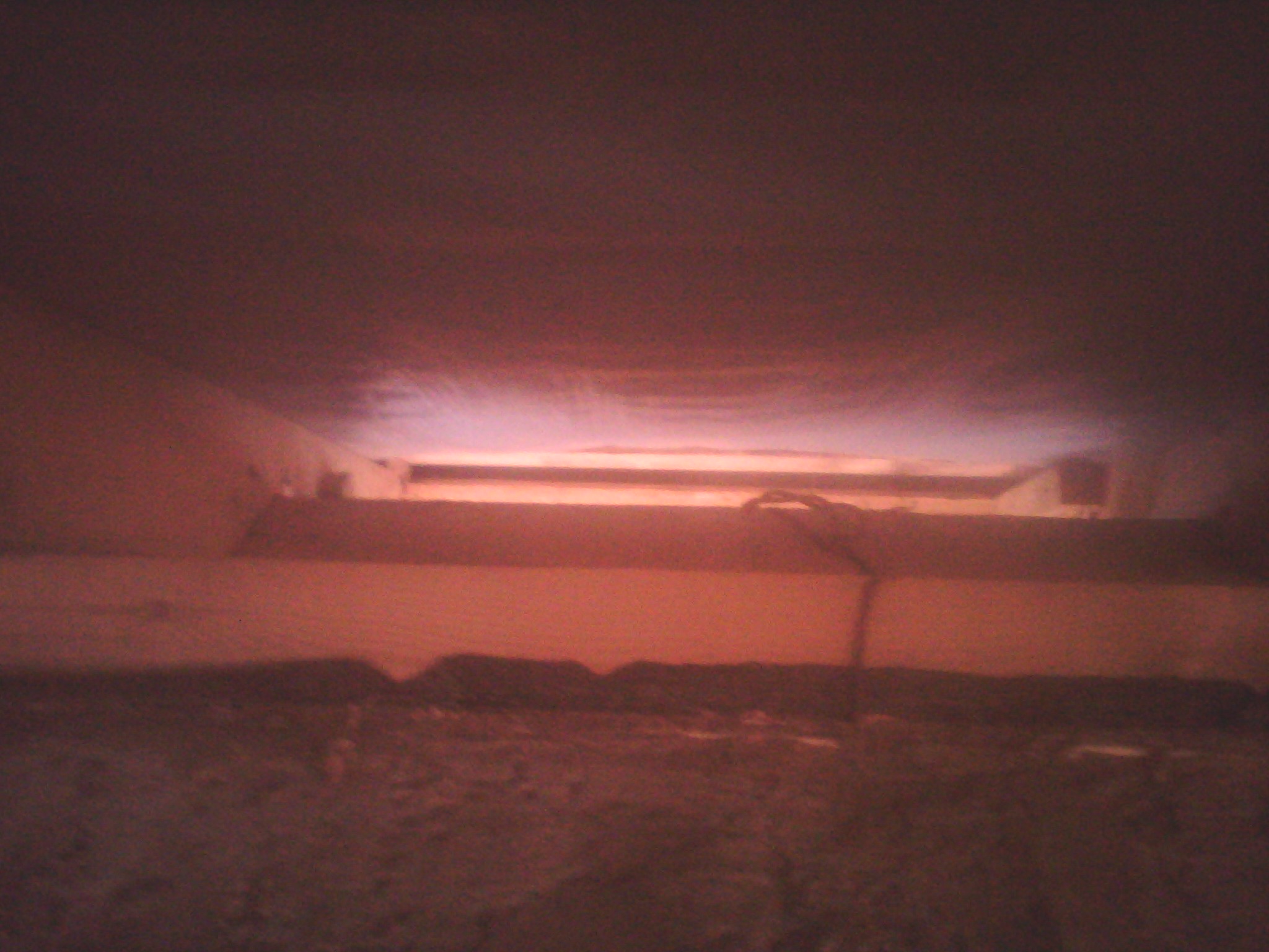

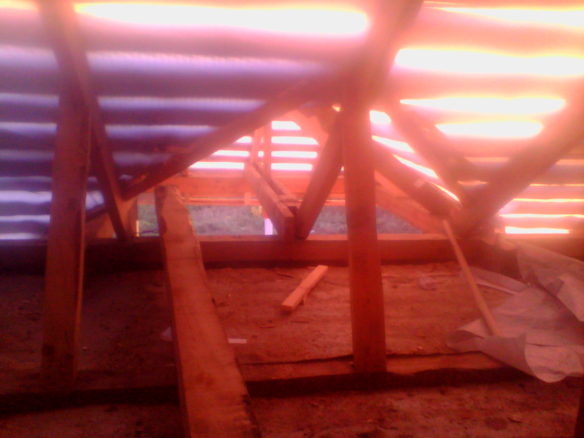

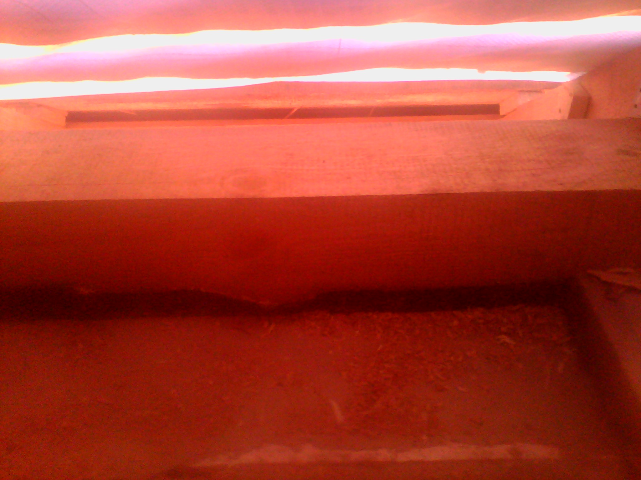

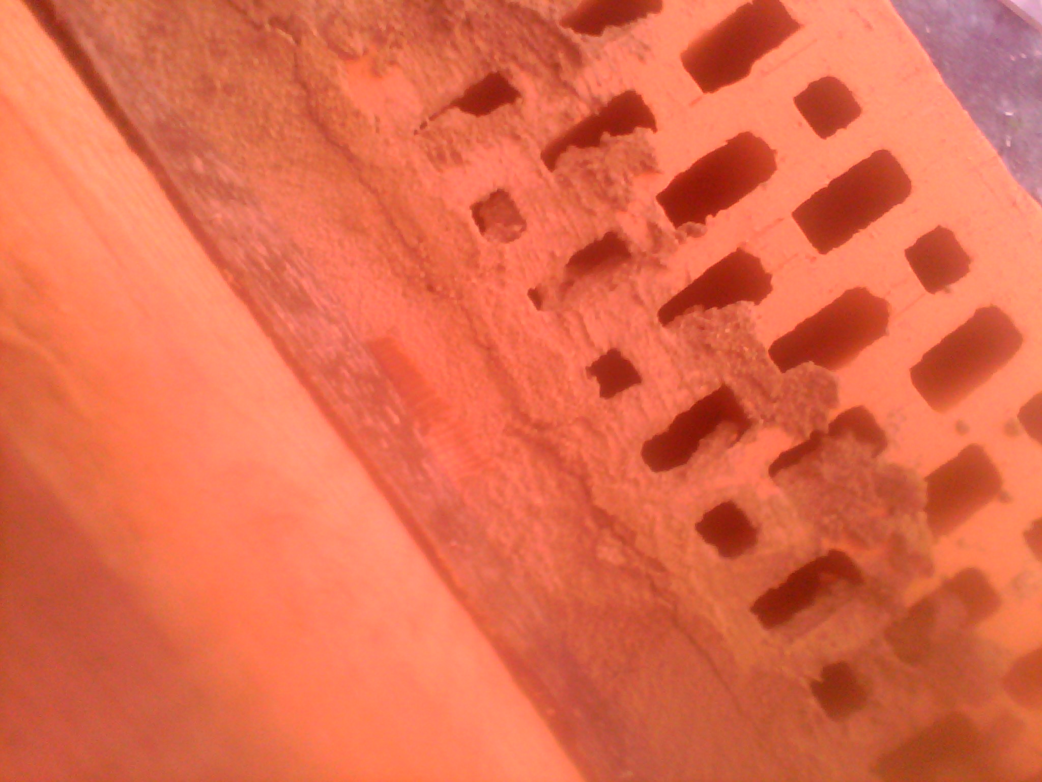

lexxal Опубліковано: 16 жовтня 2013 Поділитись Опубліковано: 16 жовтня 2013 Крыша вальмовая (конверт) на ней планирую сделать летнюю мансарду,тут просмотрел все делают себе постоянную с отоплением для постоянного проживания.В связи с этим у меня пока вопрос по утеплению в моем случае пространства за мауэрлатом, и еще есть треугольный проем на козырек крыльца (потолок козырька будет подшиваться сайдингом снизу) его как то перекрывают (утепляют)? В общем жду толковых советов. Фото пока выкладываю какие есть.Завтра выложу общее фото чердачного пространства для более полной видимости. Да пол пустотные плиты перекрытия,стены 38-й керакам ст облицованный кирпичем. Посилання на коментар Поділитися на інших сайтах More sharing options...
kievdah Опубліковано: 16 жовтня 2013 Поділитись Опубліковано: 16 жовтня 2013 За мауэрлатом утеплять не нужно (там нечего утеплять). Дырку, естественно, тоже зашить и закрыть утеплителем. Посилання на коментар Поділитися на інших сайтах More sharing options...

lexxal Опубліковано: 18 жовтня 2013 Автор Поділитись Опубліковано: 18 жовтня 2013 Вот пожалуйста ссылки www.stroimdom.com.ua/forum/showpost.php?p=856059&postcount=8 Насчет утепления пола крыши. Мансарда будет делаться не во все помещение крыши.Обустраивать (делать жилым на теплое время года) я буду только центральную часть пространства (где то 8*5),отапливаться она не будет, поэтому про утепление пола и спрашиваю в тех местах где не будет утепления подкровельного пространства чтобы не было конденсата от отапливаемого первого этажа. Посилання на коментар Поділитися на інших сайтах More sharing options...
kievdah Опубліковано: 18 жовтня 2013 Поділитись Опубліковано: 18 жовтня 2013 Вот пожалуйста ссылки про утепление карнизного свеса там ничего не сказано. Утеплитель с фасада соединяется с утеплителем рыши. чтобы не было конденсата Кладите стандртный паробарьер под утеплитель, и все будет хорошо. Обязательно проклейте нахлесты пленки. Посилання на коментар Поділитися на інших сайтах More sharing options...
