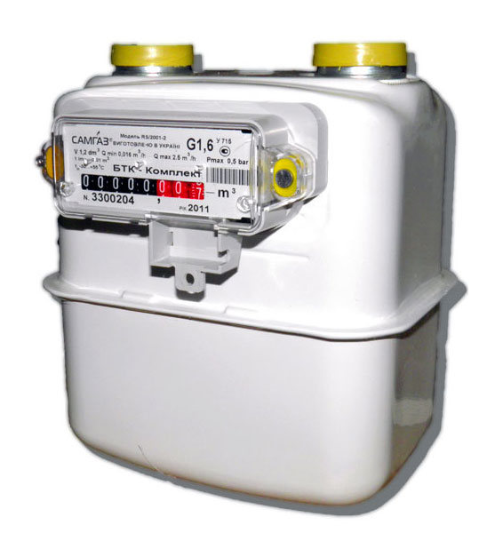

LITMANENko Опубліковано: 16 жовтня 2013 Поділитись Опубліковано: 16 жовтня 2013 brohem, у меня некий Газ Союзан G2.5, вроде вот он. Не знаю Иран ли, коробка по моему была какая то армянская. Но что касается внешнего вида, то когда я интересовался этим вопросом то читал, что счетчики мембранного типа все большие и они самые распространенные. Вот тут фото, очень красиво Посилання на коментар Поділитися на інших сайтах More sharing options...

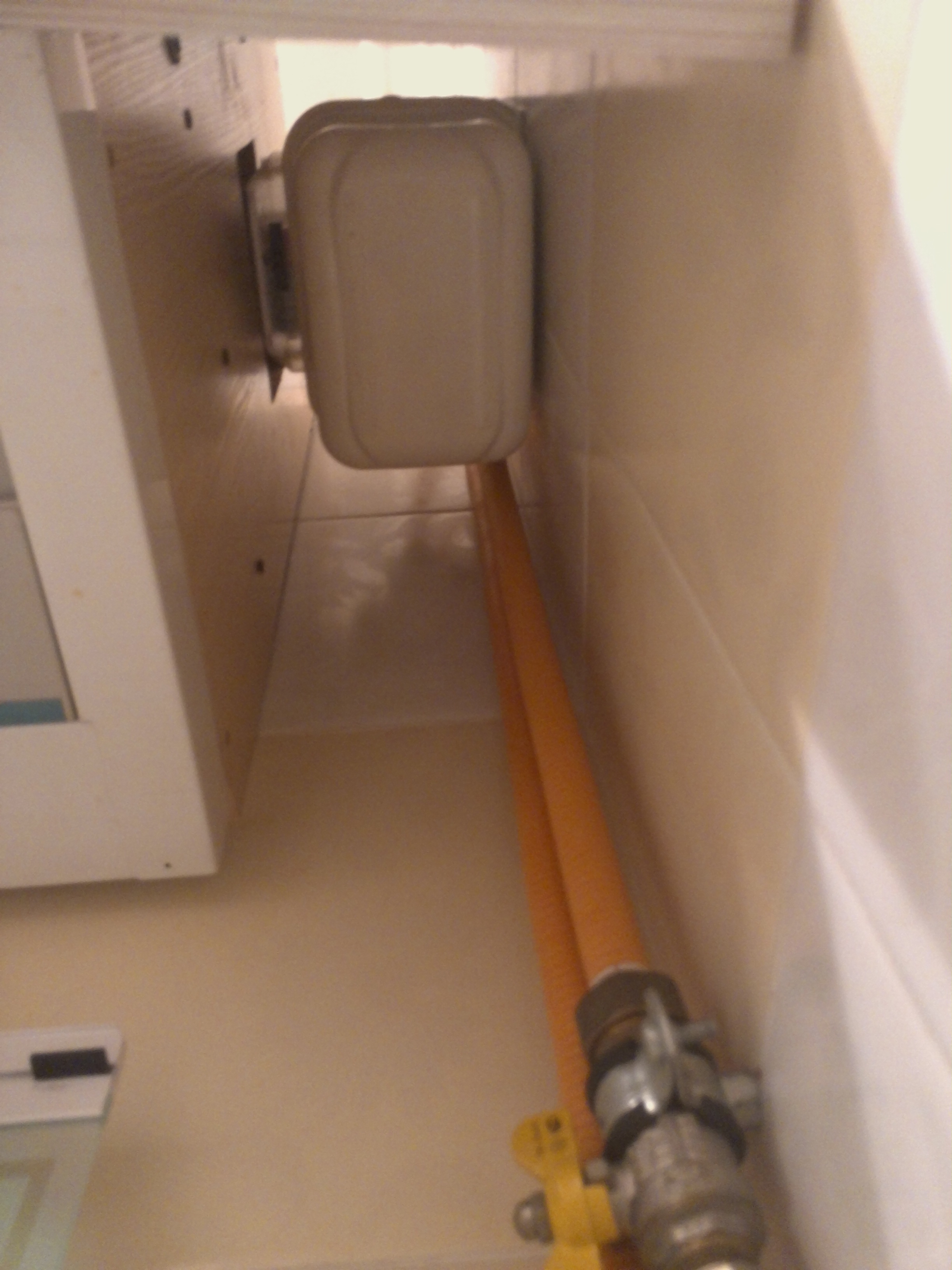

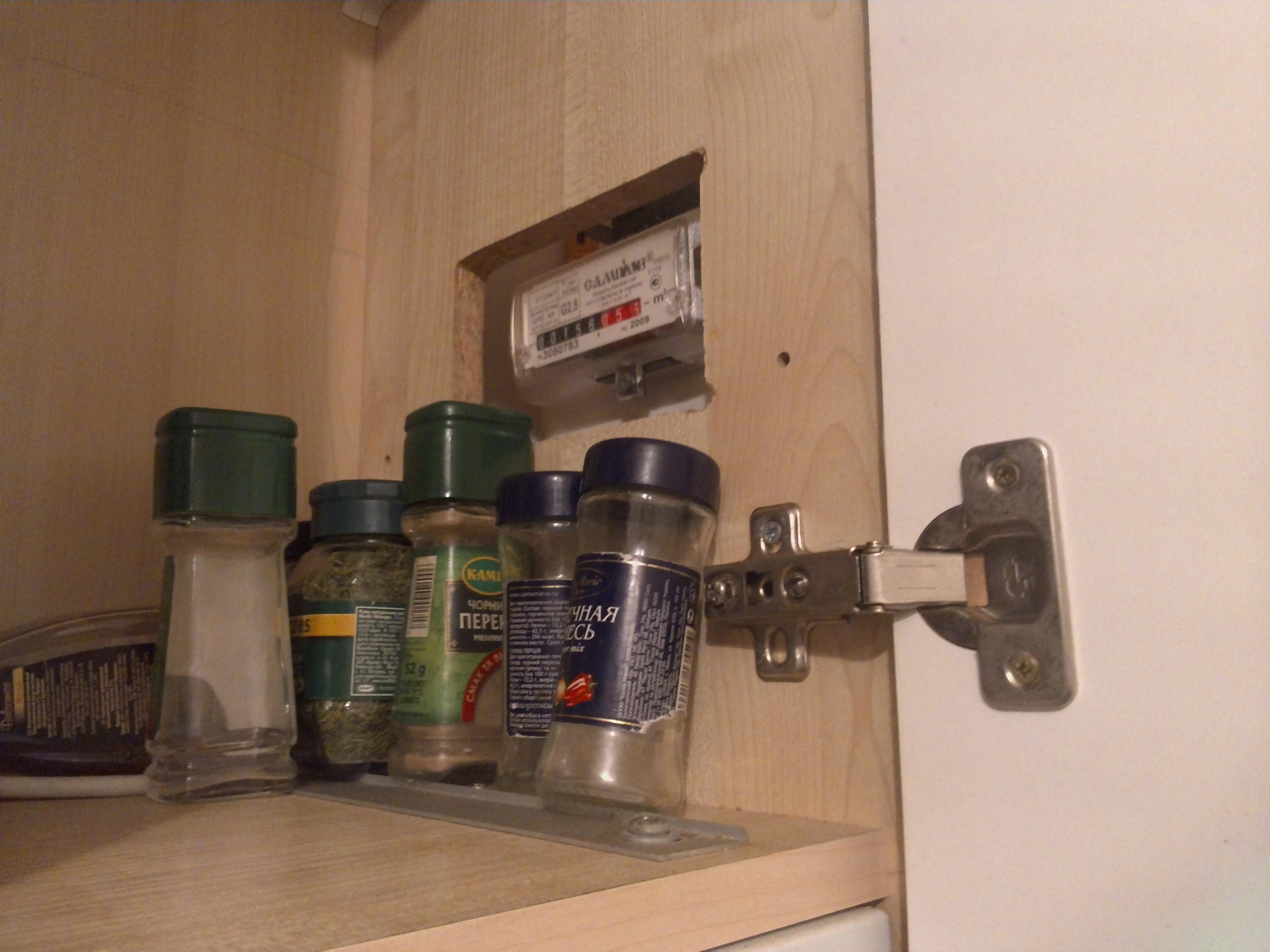

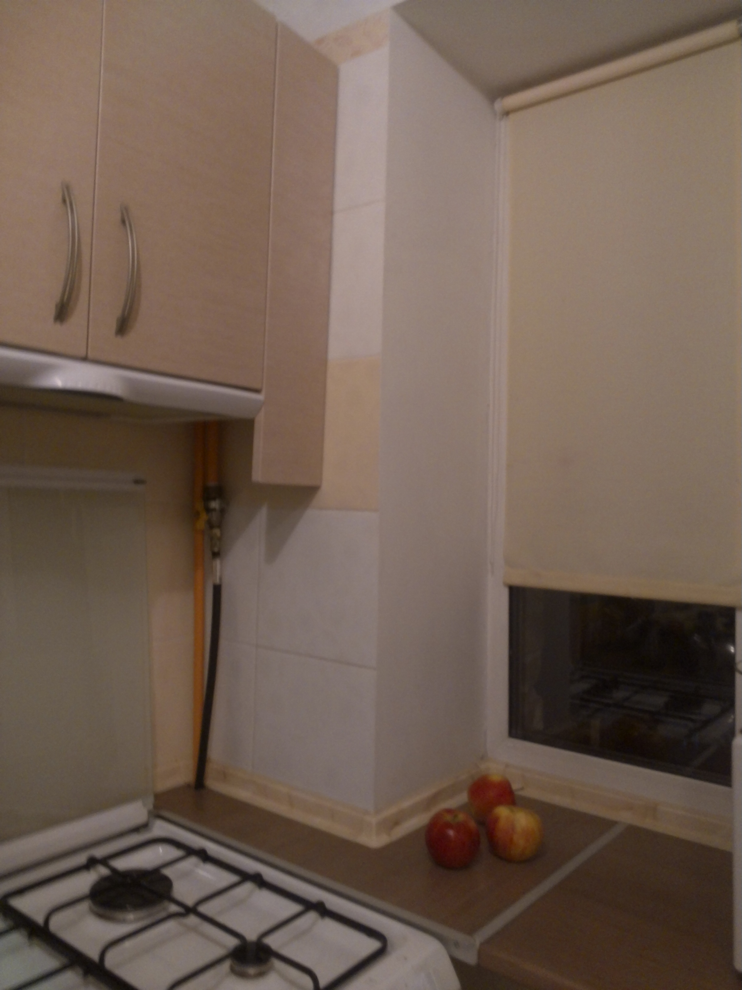

brohem Опубліковано: 20 лютого 2014 Автор Поділитись Опубліковано: 20 лютого 2014 (ссылка устарела) себе поставил такой - размером с водяной,без сварки,крутится на американку сразу после крана,на него на гайку шланг на плиту.электронный,табло крутится,поверка - 8 лет,есть в реестре. 1 Посилання на коментар Поділитися на інших сайтах More sharing options...
volm Опубліковано: 17 жовтня 2014 Поділитись Опубліковано: 17 жовтня 2014 (ссылка устарела) себе поставил такой - размером с водяной,без сварки,крутится на американку сразу после крана,на него на гайку шланг на плиту.электронный,табло крутится,поверка - 8 лет,есть в реестре. Здравствуйте. А как вы делали установку? Я поговорил с продавцом - оказалось нужно писать заявление на имя главного инженера, чтобы он дал разрешение. Но проблема может оказаться в том, что по украинским стандартам минимальная чувствительность счетчика должна быть 0.016 куб.м/час, а у Вашего счетчика (российский "Гранд") чувствительность меньше - 0.04 куб.м/час И это несоответствие может помешать при выдаче разрешения несмотря на то, что счетчик вроде прошел сертификацию в Украине Посилання на коментар Поділитися на інших сайтах More sharing options...
