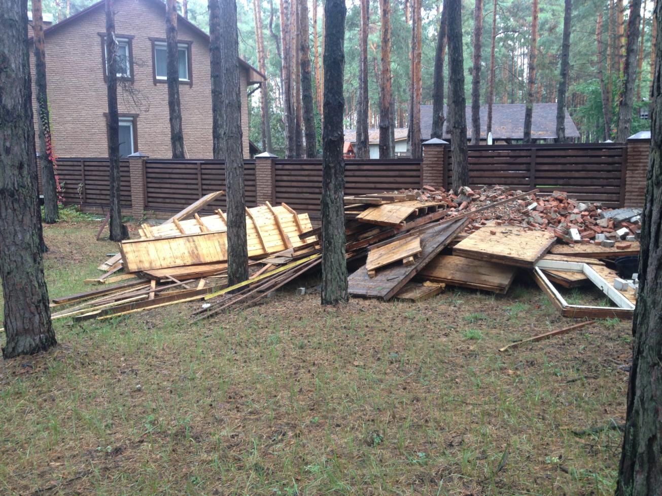

неблондинка Опубліковано: 15 жовтня 2013 Поділитись Опубліковано: 15 жовтня 2013 Имеется вот такая куча добра (от разборки щитового домика). Там и доски-щиты, и строймусор, и бой кирпича. Все это лежит на уклоне примерно 30 градусов, на месте, где потом будет заезд для машины. Необходимо это все дело разобрать, строймусор использовать для подсыпки, щиты - для опалубки, досыпать щебня, трамбонуть и залить площадку на 2 паркоместа. Вопрос: сколько предложить за работу? Решение, к сожалению, за мной, рабочие никак не могут сложить цену. Посилання на коментар Поділитися на інших сайтах More sharing options...
tekton Опубліковано: 19 жовтня 2013 Поділитись Опубліковано: 19 жовтня 2013 Имеется вот такая куча добра (от разборки щитового домика). Там и доски-щиты, и строймусор, и бой кирпича. Все это лежит на уклоне примерно 30 градусов, на месте, где потом будет заезд для машины. Необходимо это все дело разобрать, строймусор использовать для подсыпки, щиты - для опалубки, досыпать щебня, трамбонуть и залить площадку на 2 паркоместа. Вопрос: сколько предложить за работу? Решение, к сожалению, за мной, рабочие никак не могут сложить цену. Ну что ж, сложить цену довольно легко. Бетонная площадка сама по себе стоит (толщина бетона - 10 см) в пределах 50 грн кв м. Однако, так как еще нужно разбирать б/у - шные щиты, подсыпать строймусор для уборки-подсыпки, накиньте им еще 10 грн/квадрат. Однако, я рекомендовал бы еще площадки заармировать. Вязка арматуры диаметром 12 с ячейкой 30 см стоит 2000 грн/тонна, или в пересчете на квадратуру, 4 - 5 грн дополнительно за каждый квадратный метр. Итого, за все-про-все получается 65 грн за кв метр работы. 1 Посилання на коментар Поділитися на інших сайтах More sharing options...
