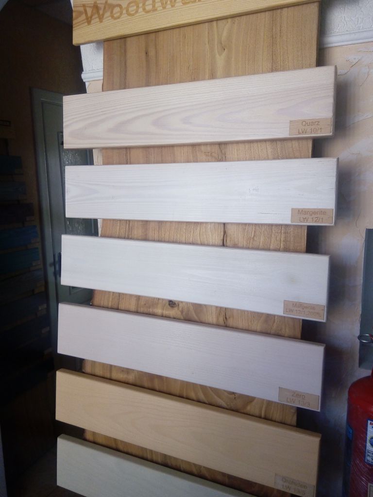

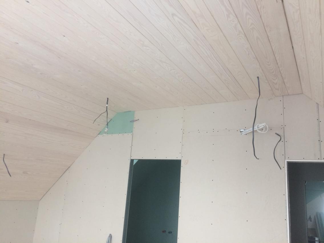

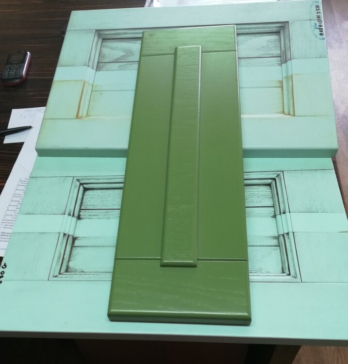

Рекомендую посмотреть в сторону воска для внутренних работ Woodwax.
Расход 100 мг на два прохода.
Получается очень красивое и благородное шелковистое покрытие.

Если Вы хотите получить финильное покрытие с глубоким белым цветом, то лучше использовать масло Legno-Color.
Это укрывной материал, который можно колеровать в любой цвет по карте цветов RAL.
В данном случае в районе сучков будет необходимо все отшлифовать, нанести тонкий слой шпаклевки, еще раз провести шлифовку и уже только после этого красить.
Кроме того, в помещение не так уж и много попадает ультрафиолета, от которого может желтеть сосна.
Для мебели мы довольно часто используем этот покрасочный материал, если предусматривается покраска в цвет по RAL.
