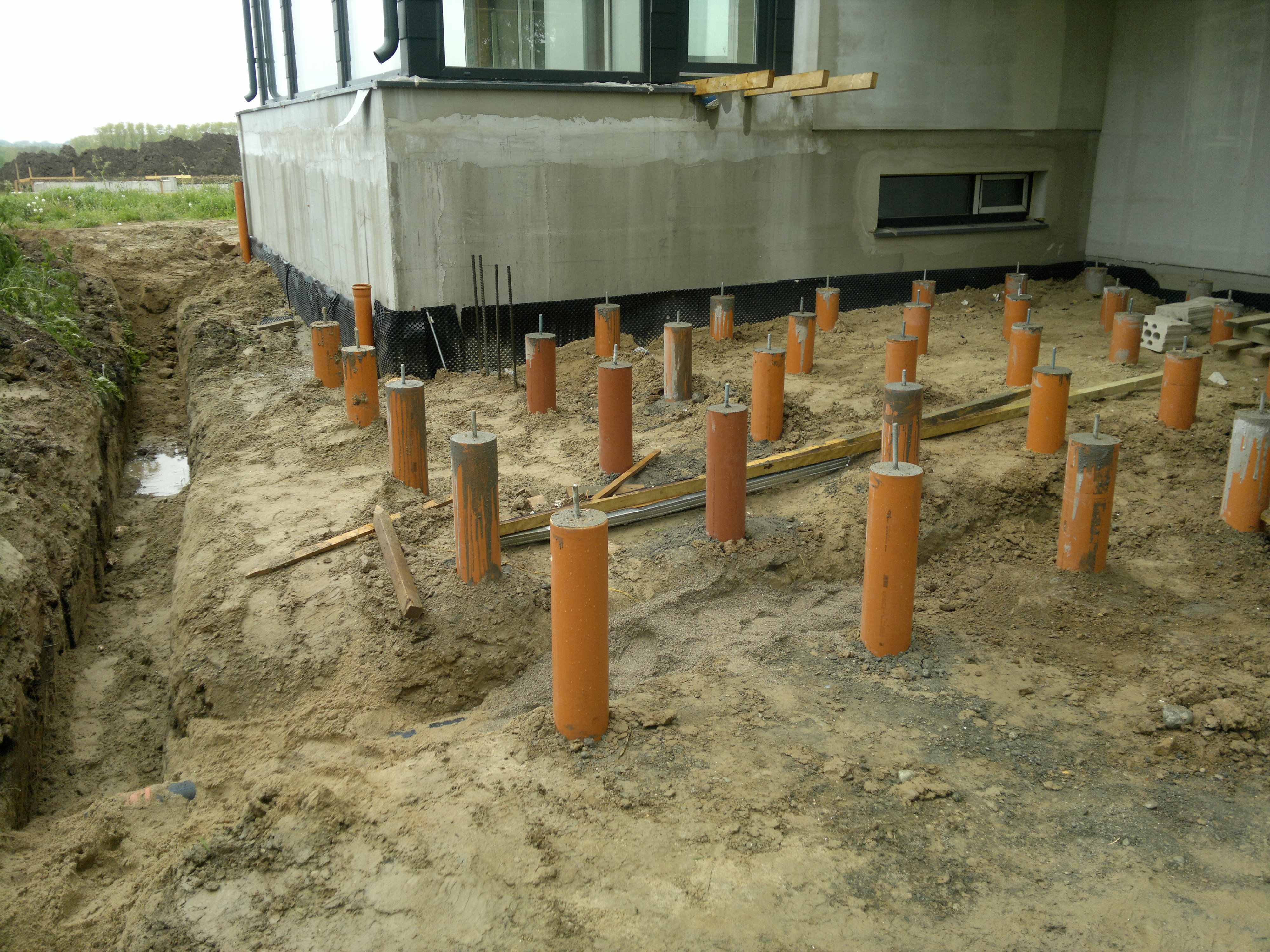

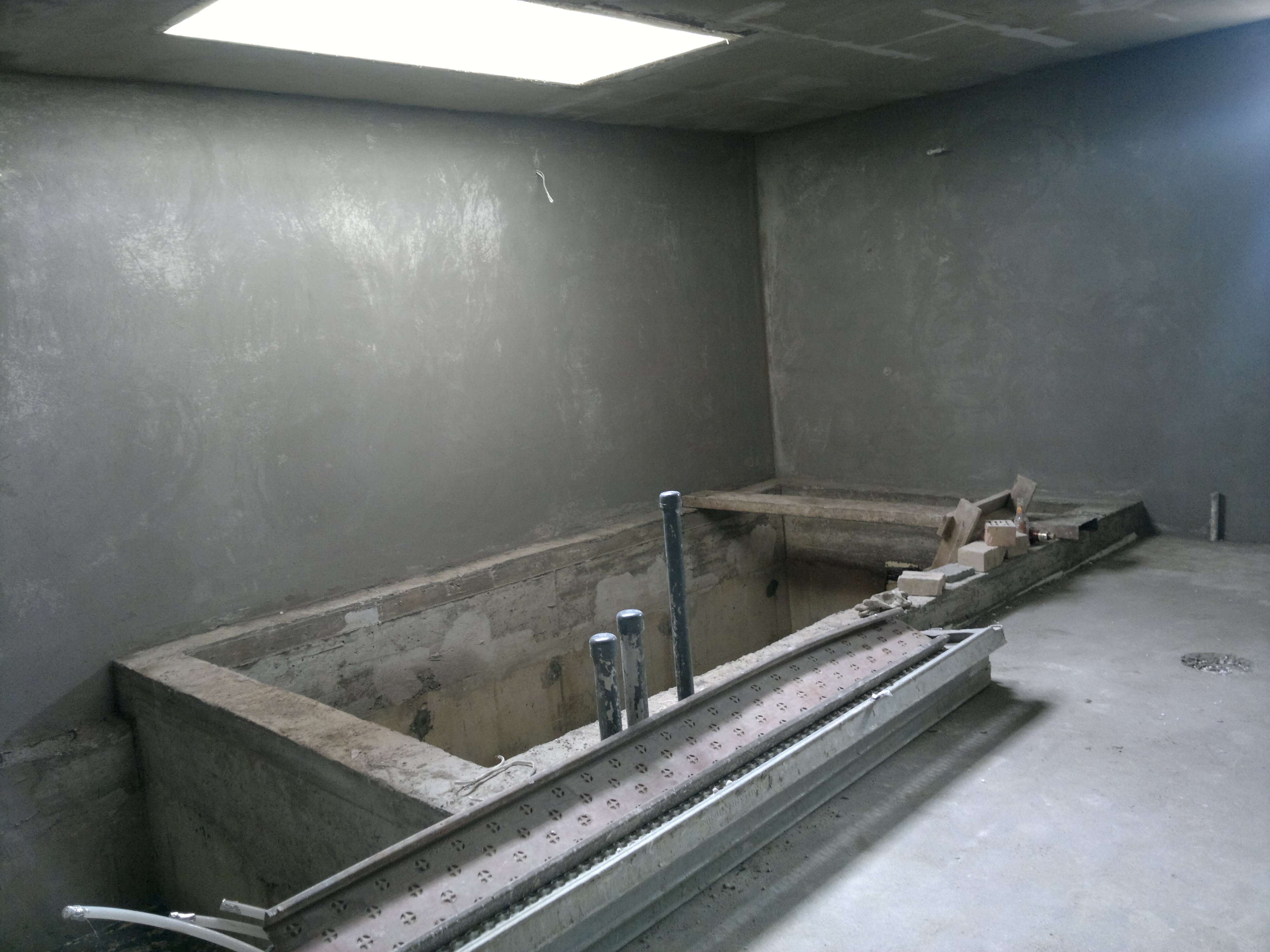

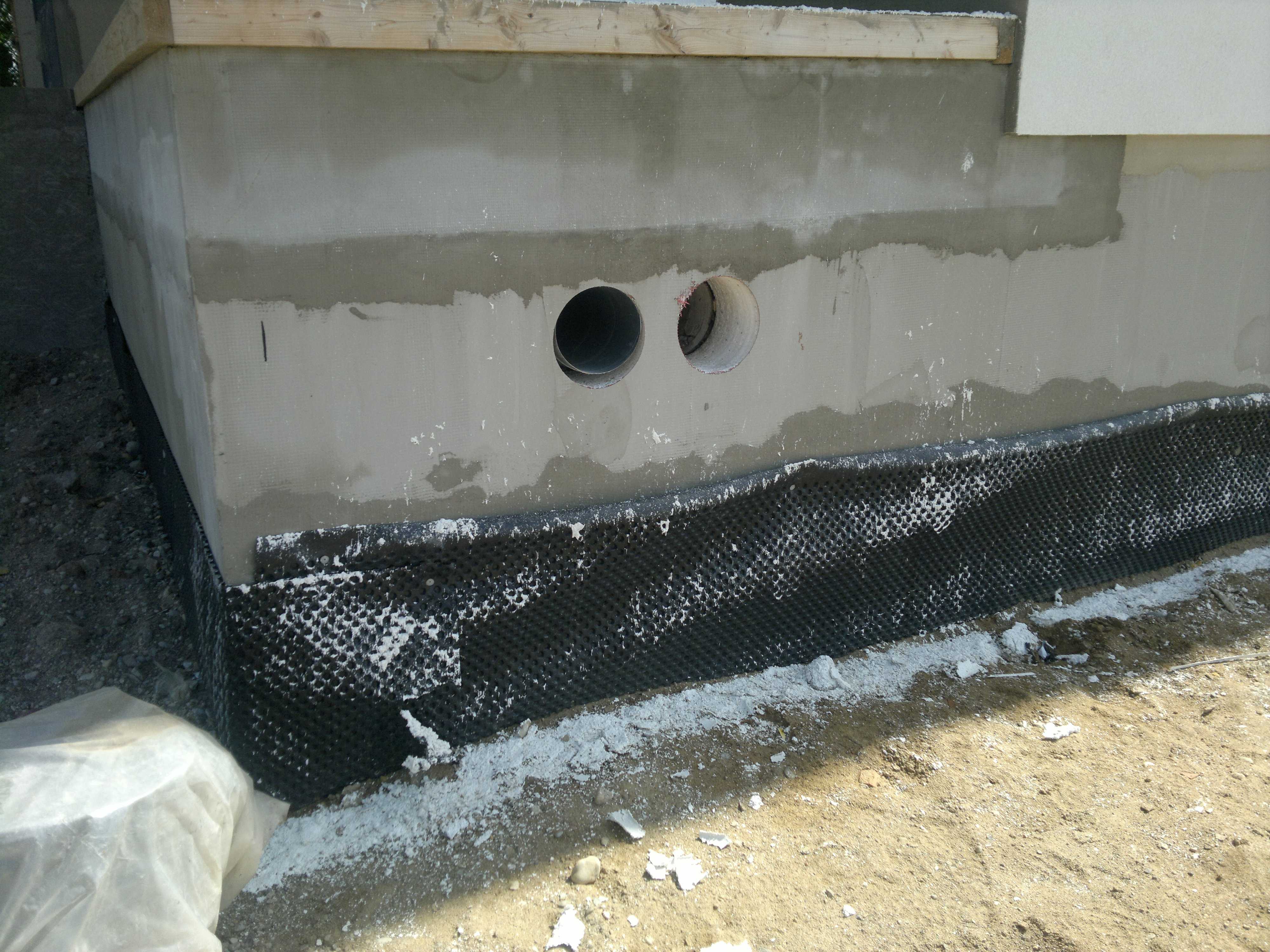

Taros Опубліковано: 7 лютого 2016 Автор Поділитись Опубліковано: 7 лютого 2016 В подвале привели в порядок и нарастили стенки бассейна. 1 Посилання на коментар Поділитися на інших сайтах More sharing options...

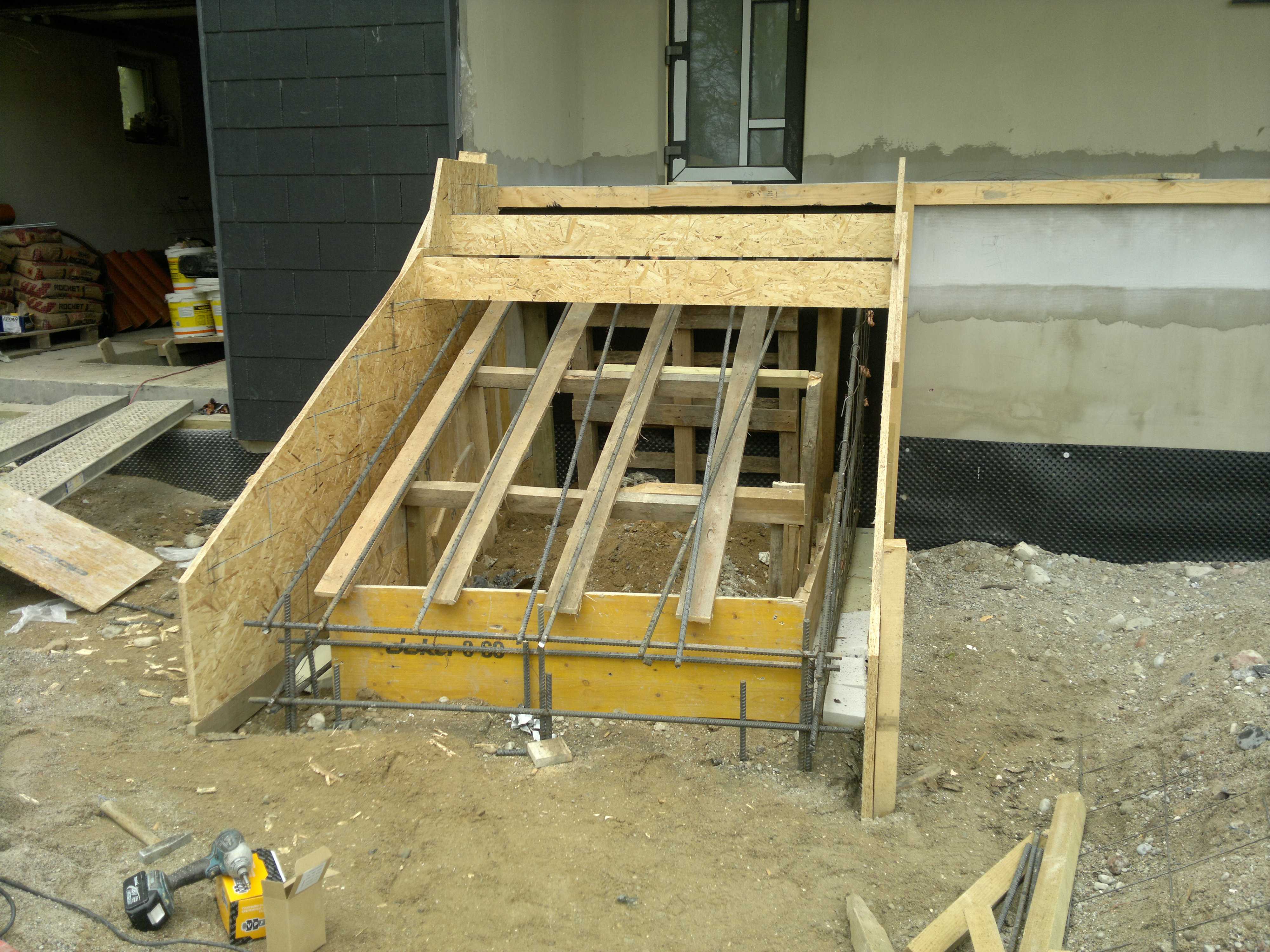

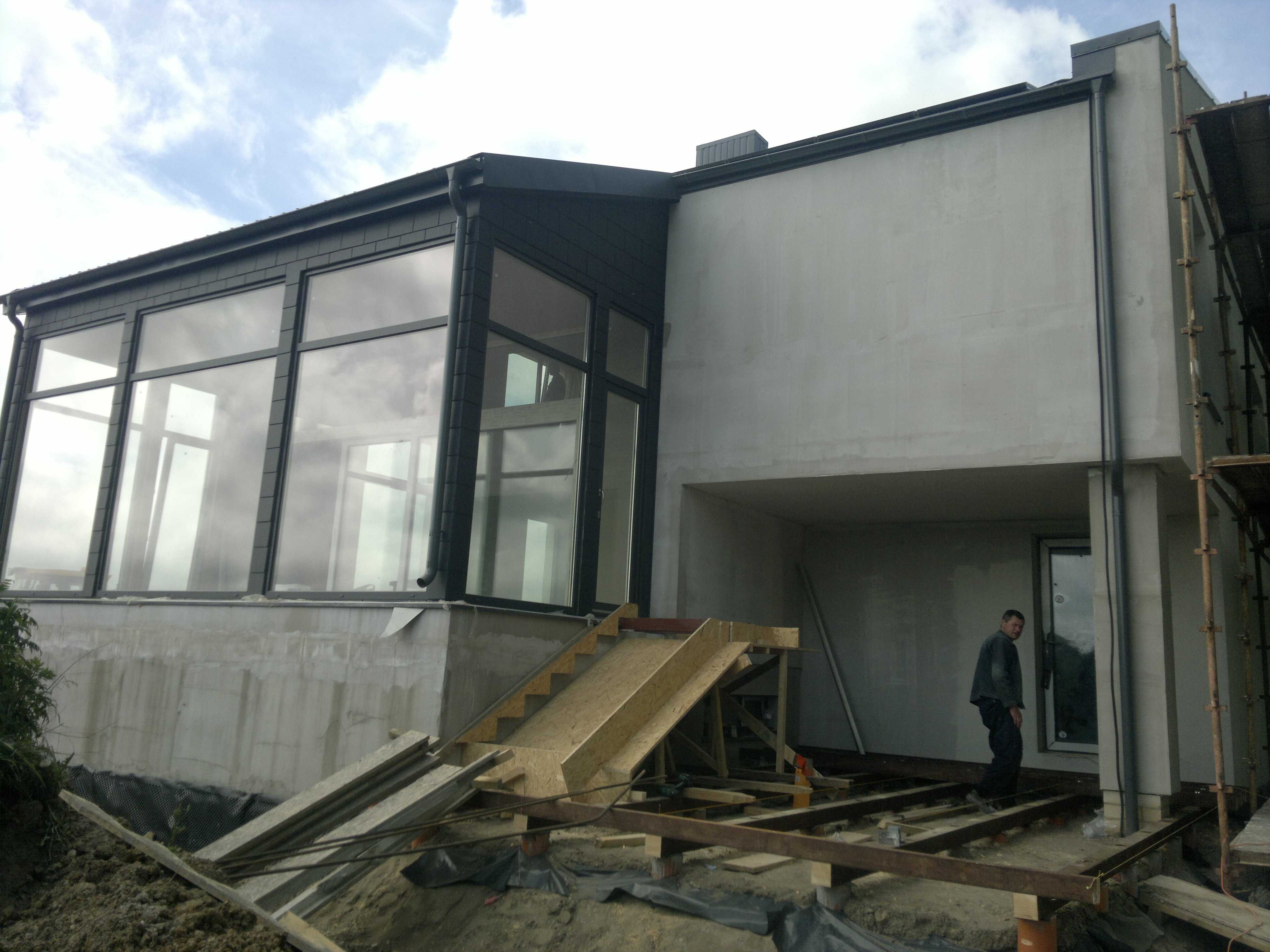

Taros Опубліковано: 7 лютого 2016 Автор Поділитись Опубліковано: 7 лютого 2016 Мимо проходили шабашники. Подписались построить входную лестницу для начала. 2 Посилання на коментар Поділитися на інших сайтах More sharing options...

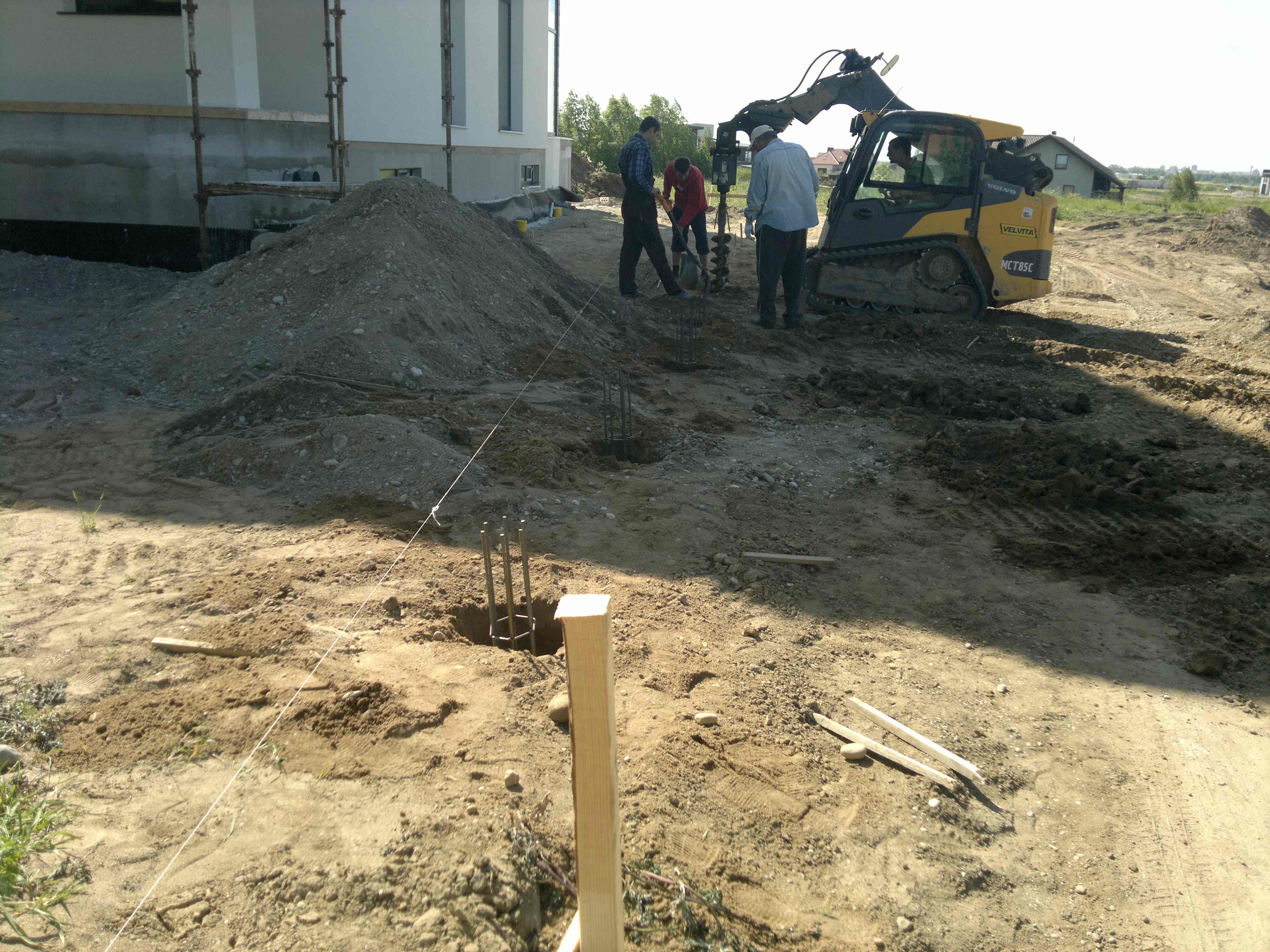

Taros Опубліковано: 7 лютого 2016 Автор Поділитись Опубліковано: 7 лютого 2016 Шабашники управились споро и довольно качественно, поэтому я подписал их и на каркас терассы. 4 Посилання на коментар Поділитися на інших сайтах More sharing options...

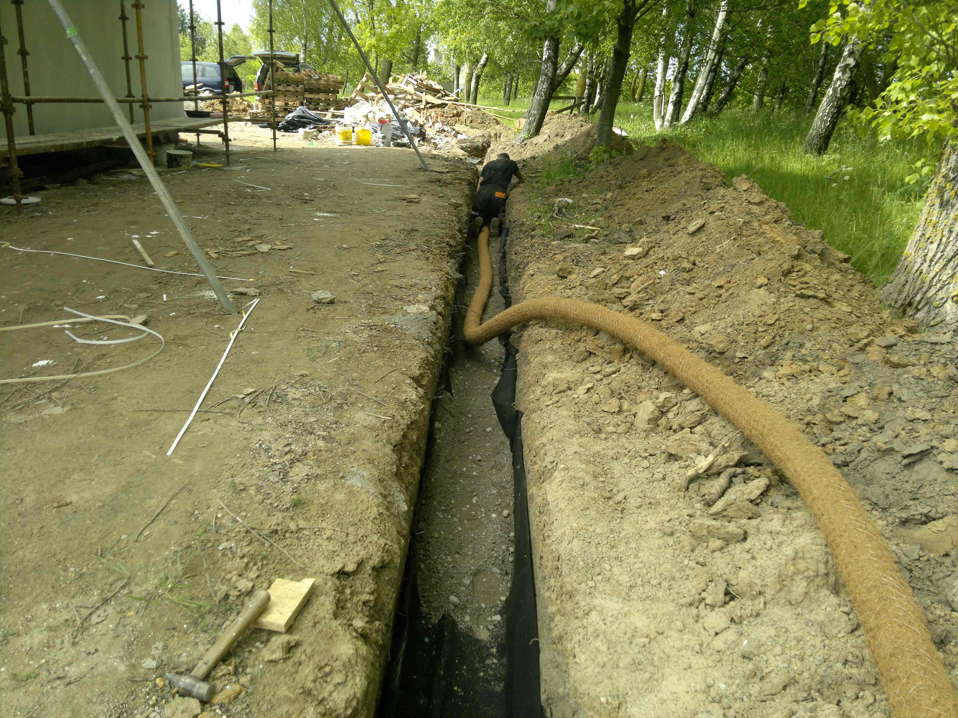

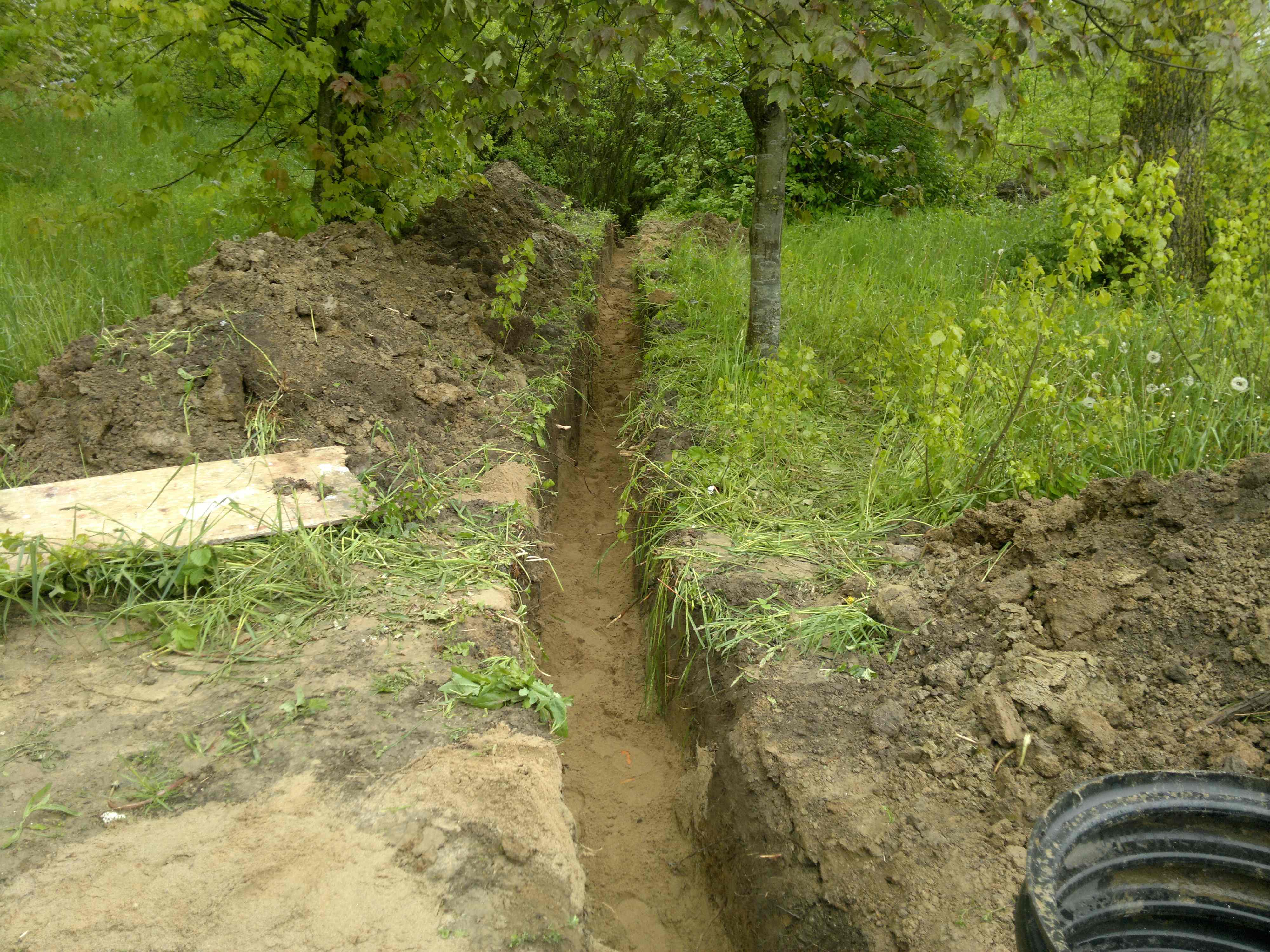

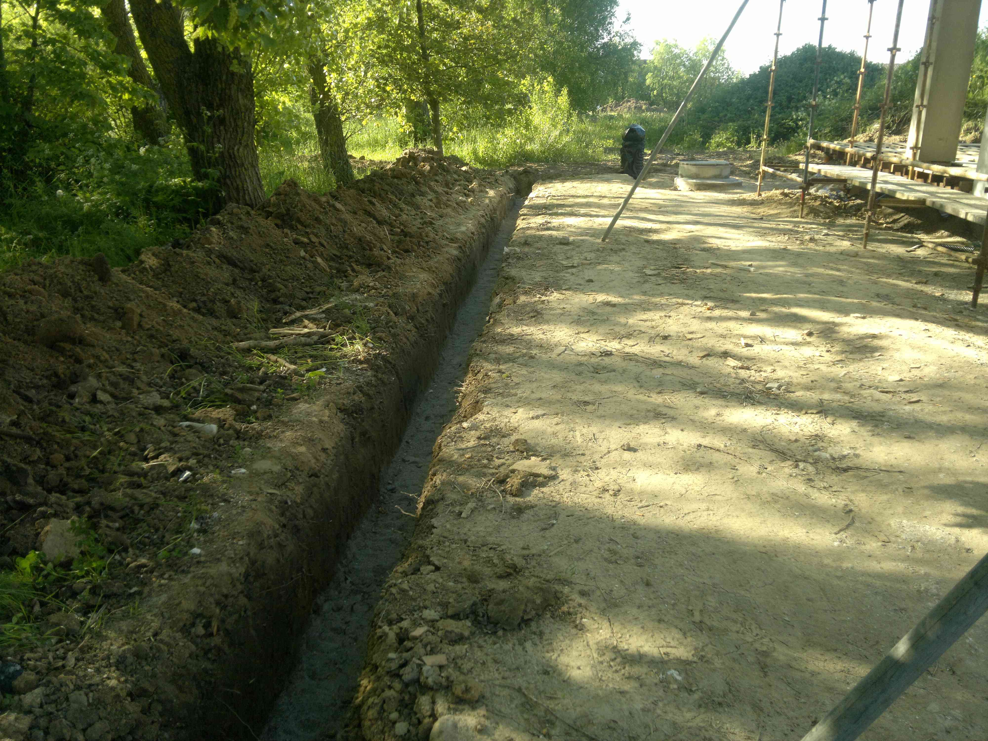

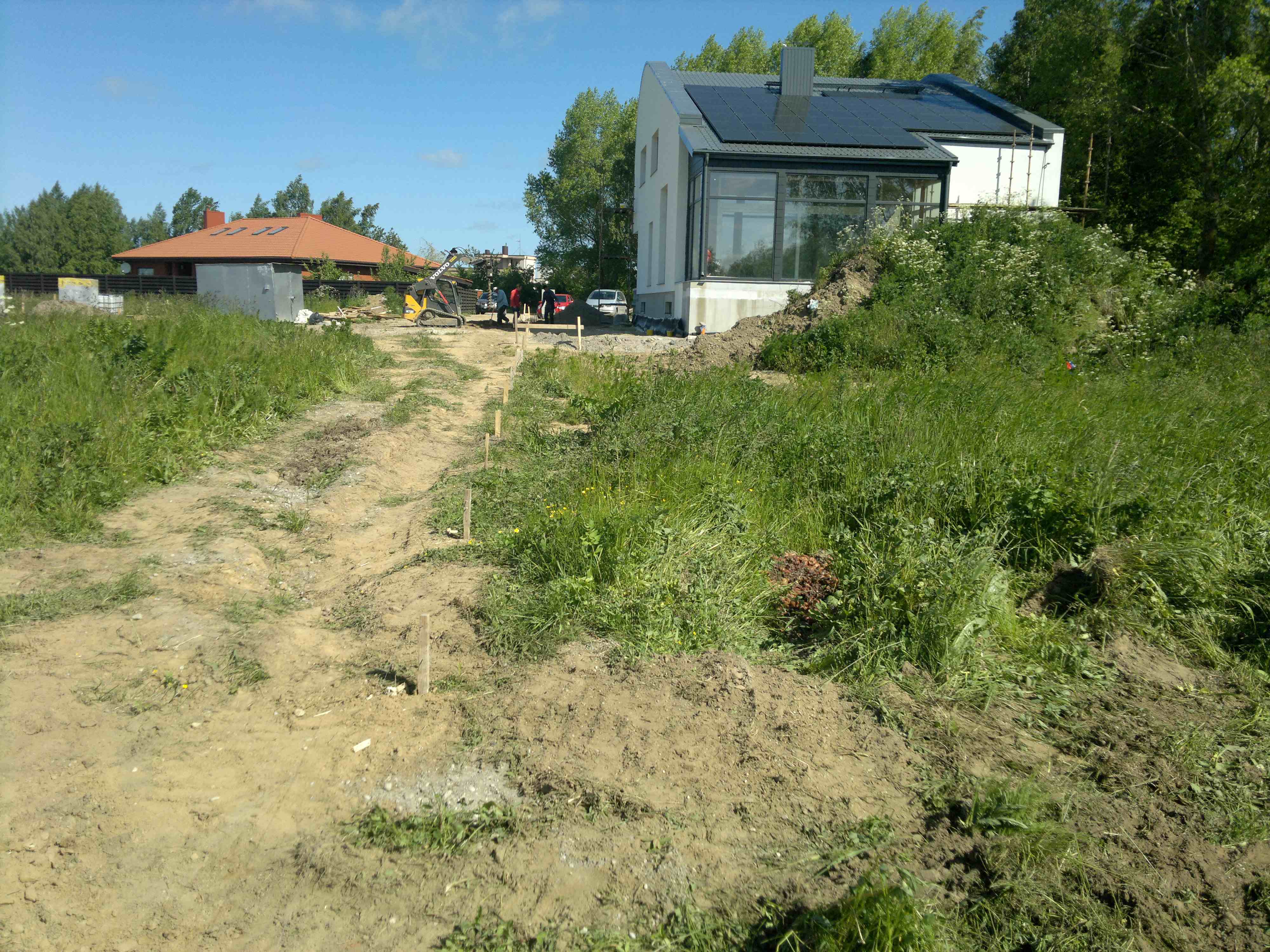

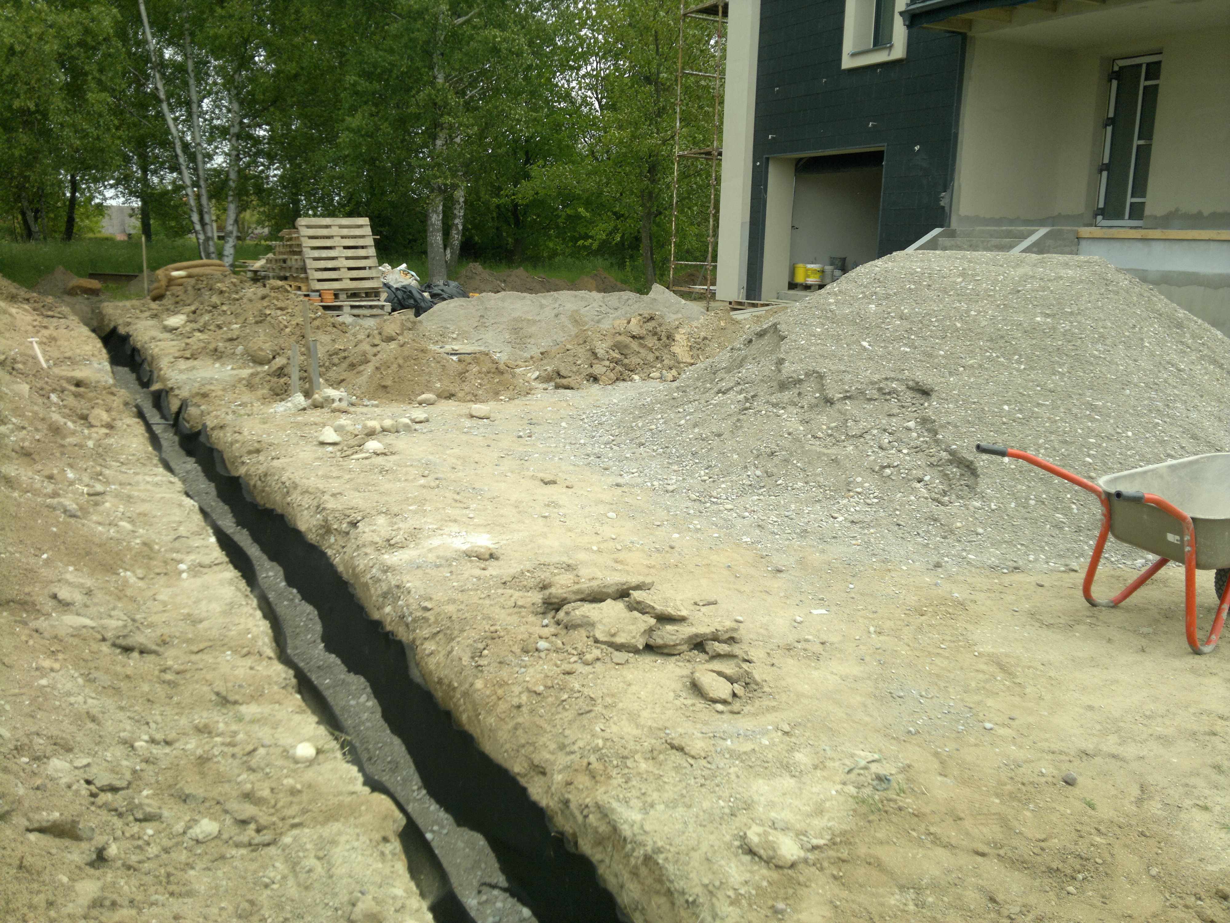

Taros Опубліковано: 7 лютого 2016 Автор Поділитись Опубліковано: 7 лютого 2016 Обустройство верхнего дренажа вокруг участка. В 15 метрах от учаска есть пруд, который думаю потом почистить. В него я и организовал сброс дренажа и ливнёвку. Посилання на коментар Поділитися на інших сайтах More sharing options...

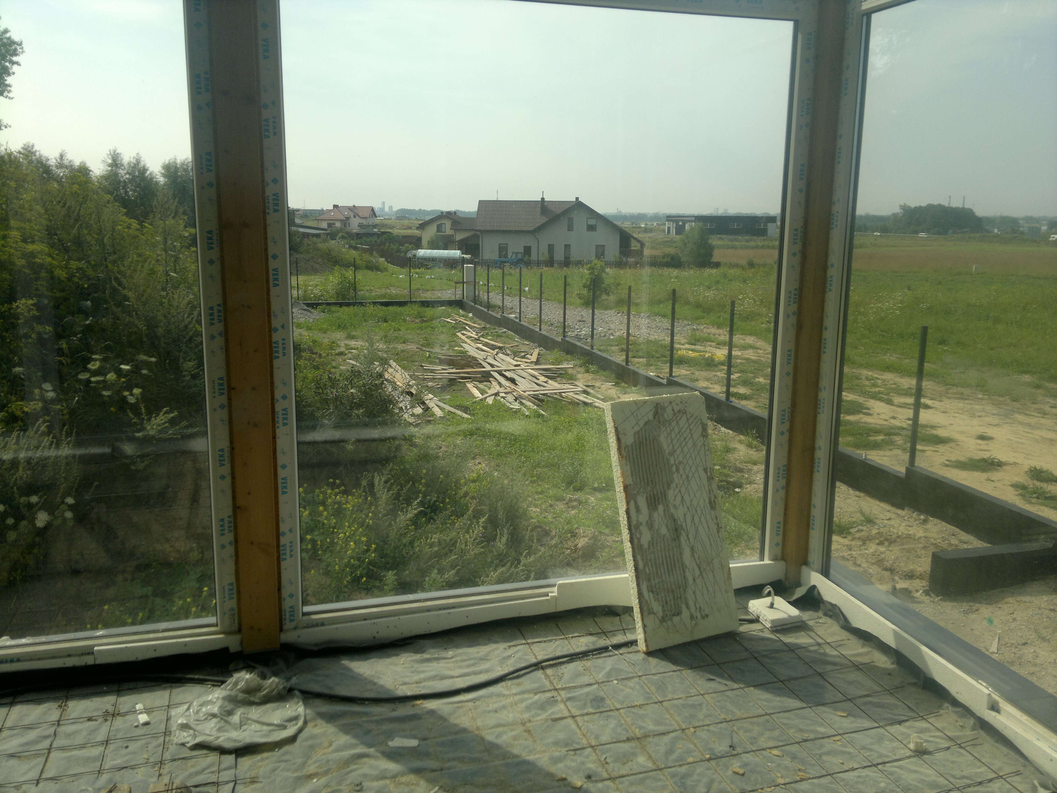

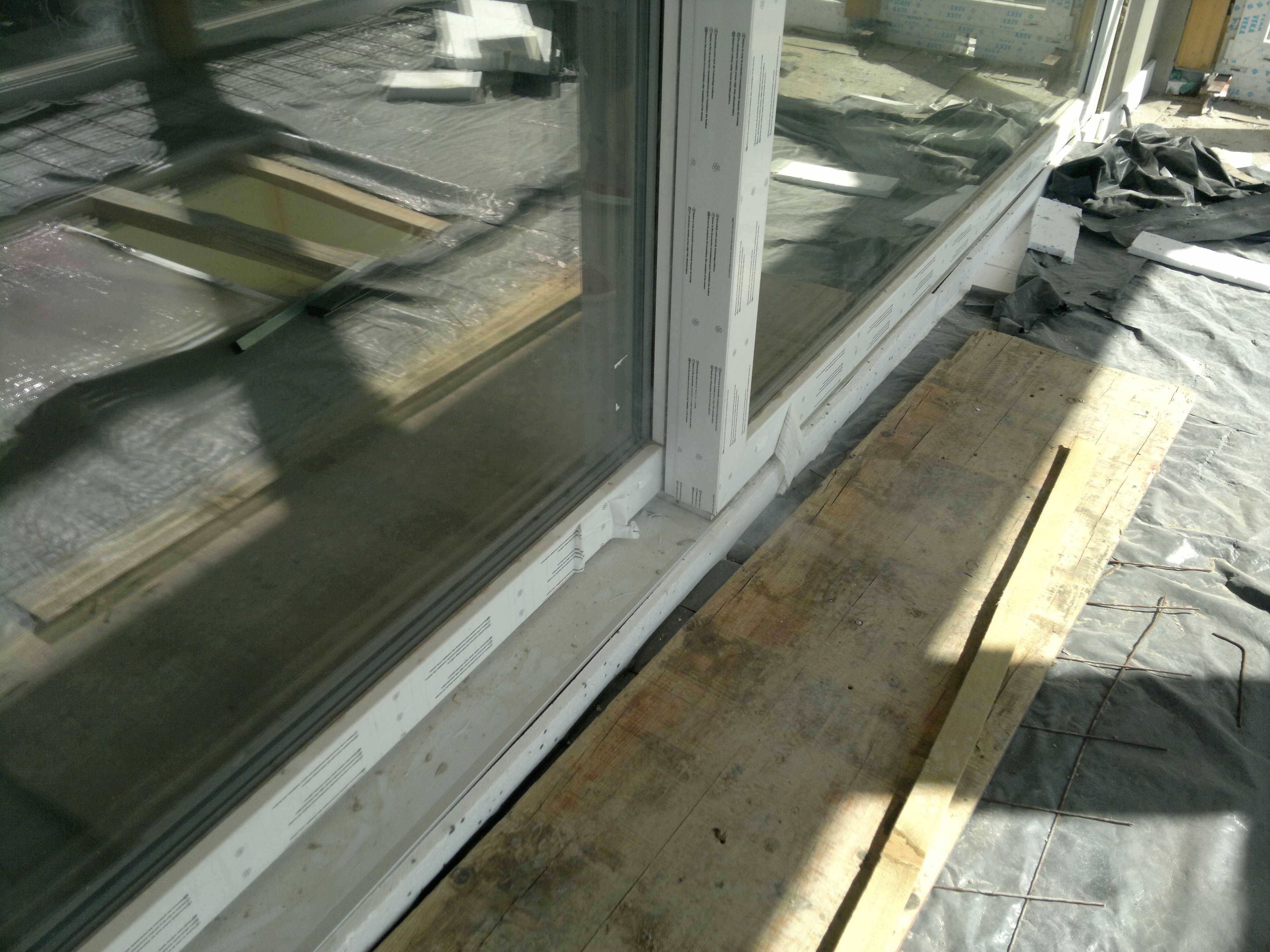

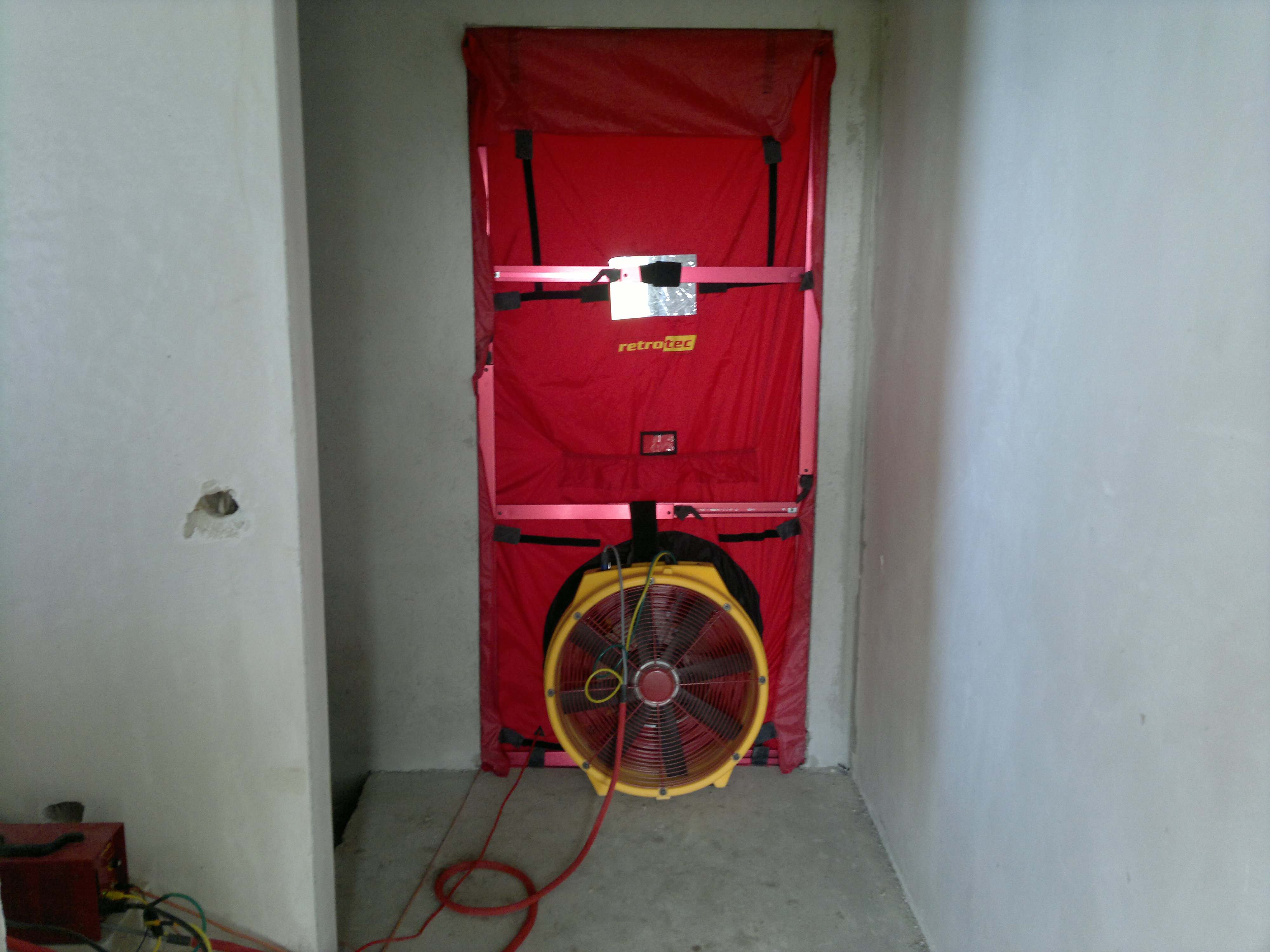

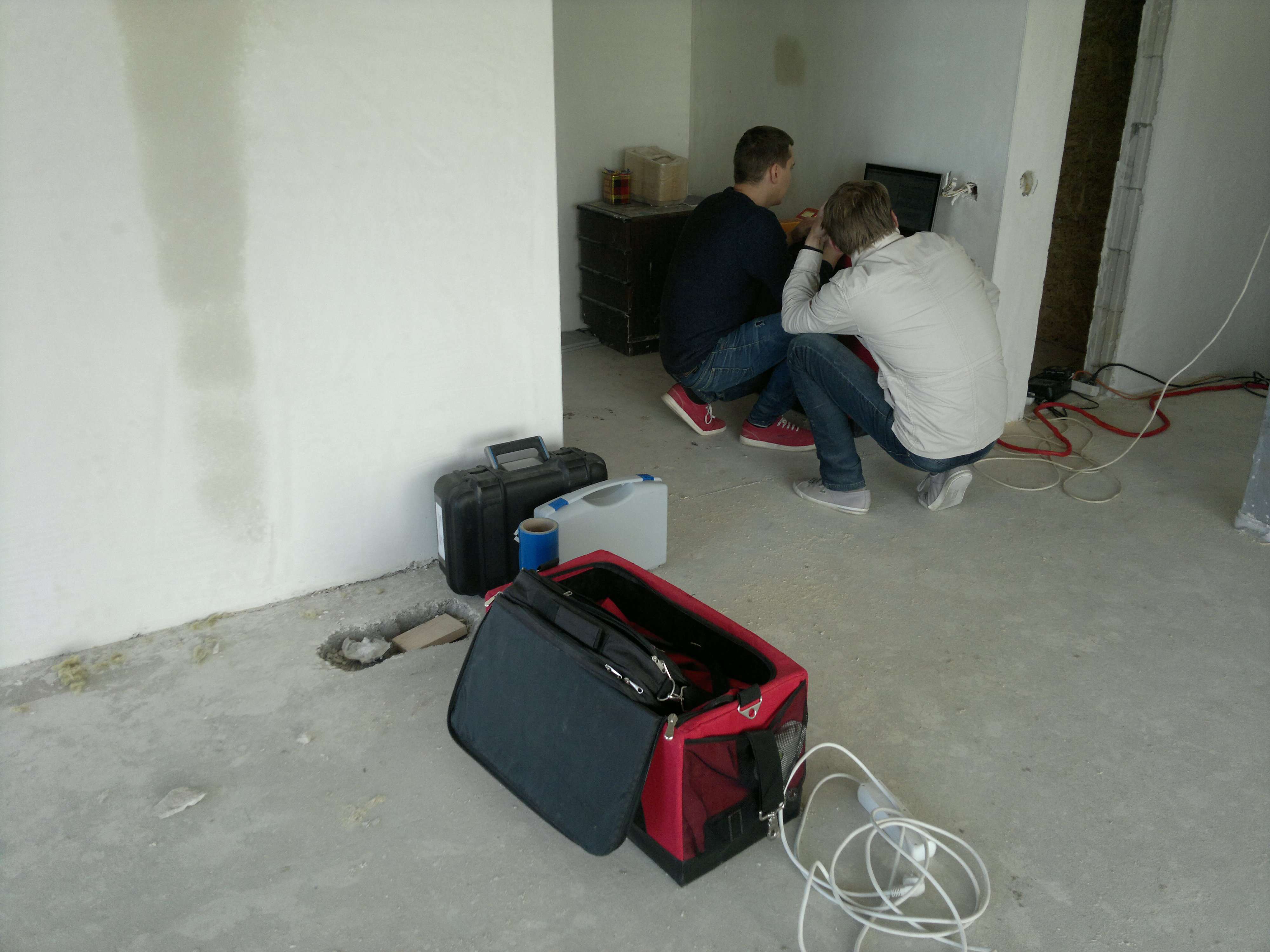

Taros Опубліковано: 7 лютого 2016 Автор Поділитись Опубліковано: 7 лютого 2016 Ну а между делом провели предварительный тест на герметичность дома. Вместе с подвалом. Получилось очень неплохо. Коэффициент 0,7 при нужном для получения необходимого сертификата 0,6. Недостатки и упущения зафиксировали и продолжили стройку. Прораб без лишних слов начал исправлять. 7 Посилання на коментар Поділитися на інших сайтах More sharing options...
Taros Опубліковано: 7 лютого 2016 Автор Поділитись Опубліковано: 7 лютого 2016 На фото как раз видны неплотности в раздвижных дверях, через которые из дома выдавливается дым. Необходима регулировка. 2 Посилання на коментар Поділитися на інших сайтах More sharing options...

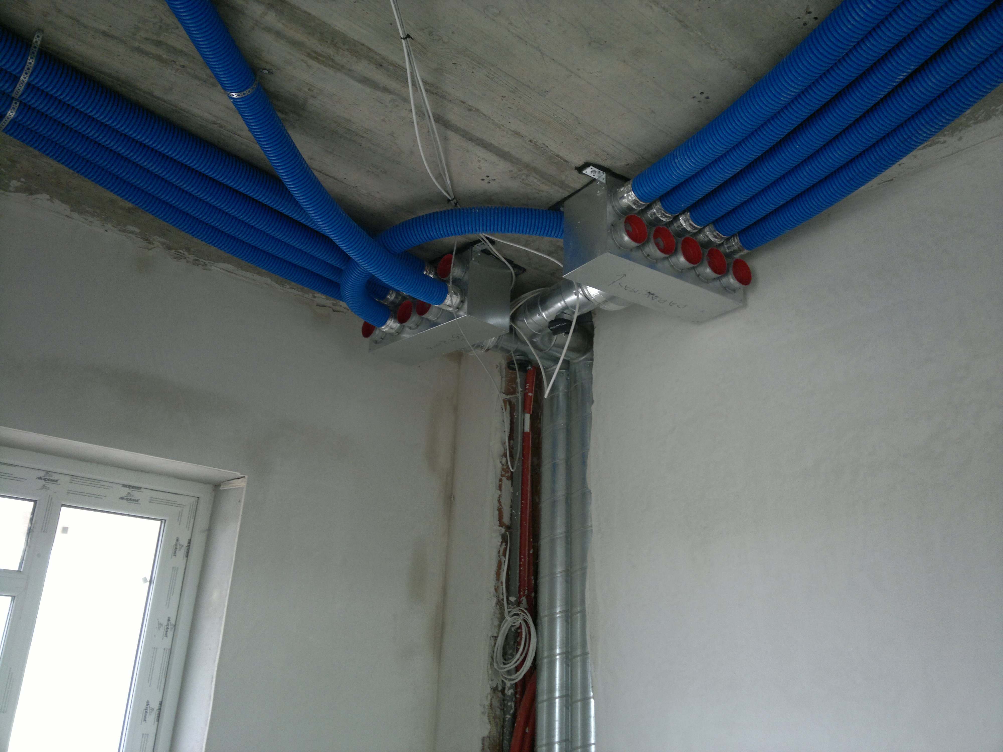

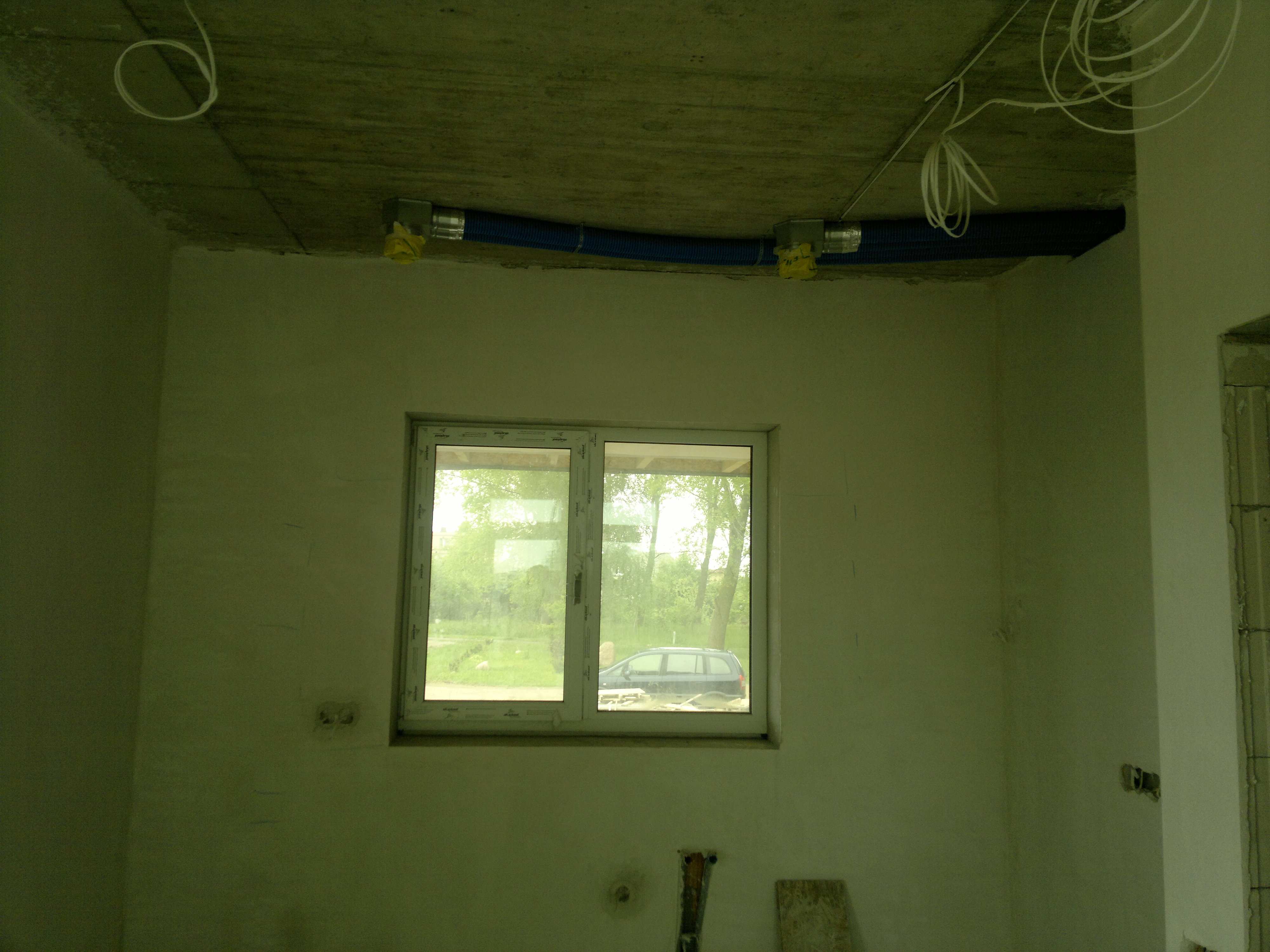

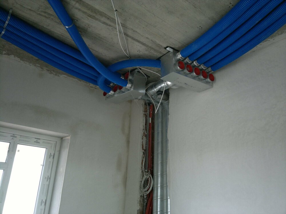

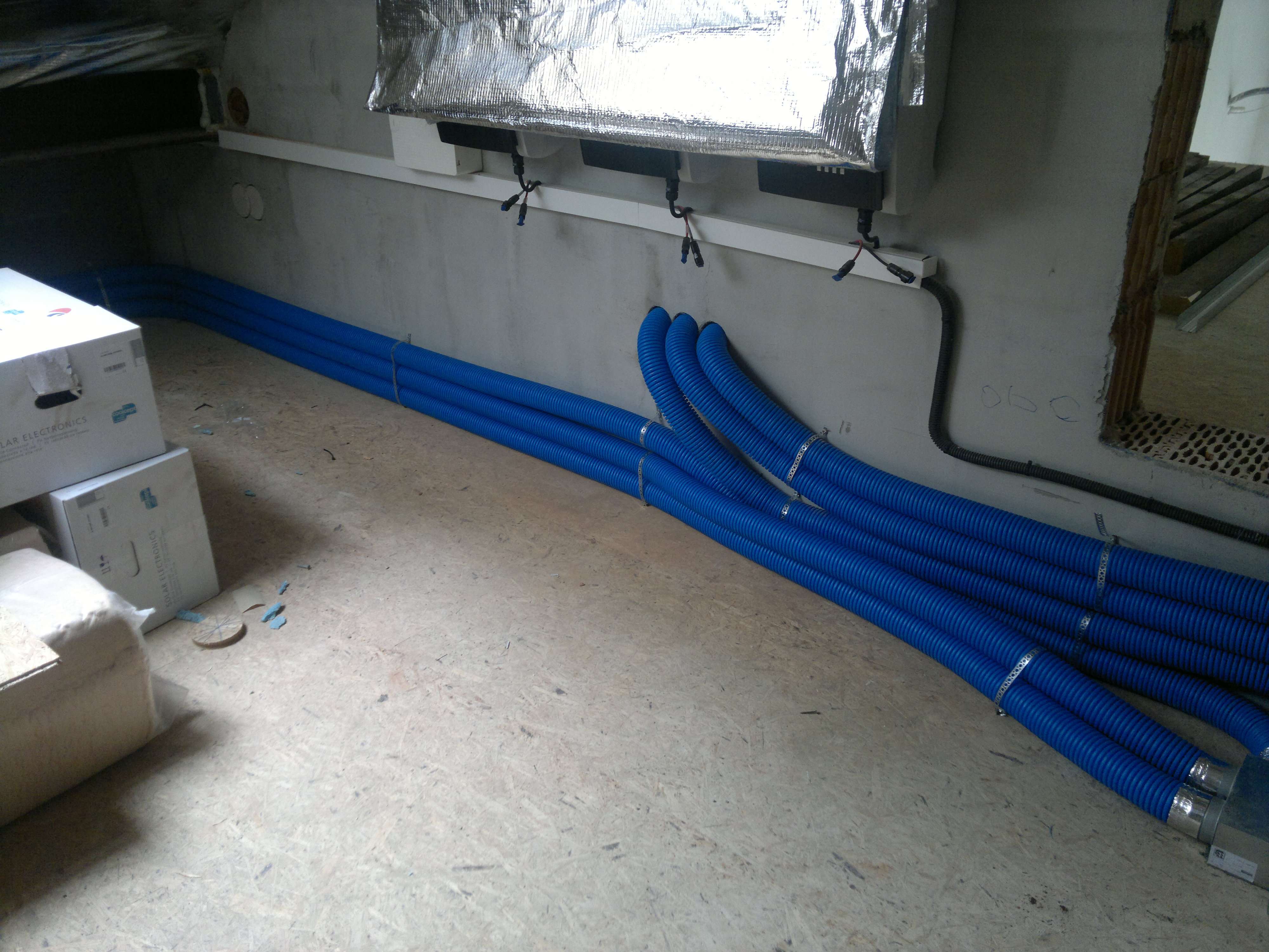

Taros Опубліковано: 7 лютого 2016 Автор Поділитись Опубліковано: 7 лютого 2016 Начали разводку воздуховодов по всему дому. 1 Посилання на коментар Поділитися на інших сайтах More sharing options...
Dmode Опубліковано: 7 лютого 2016 Поділитись Опубліковано: 7 лютого 2016 Начали разводку воздуховодов по всему дому. А что это за выводы из дома? Как-то близковато для подачи-вытяжки, и без утепления... 1 Посилання на коментар Поділитися на інших сайтах More sharing options...
Taros Опубліковано: 7 лютого 2016 Автор Поділитись Опубліковано: 7 лютого 2016 А что это за выводы из дома? Как-то близковато для подачи-вытяжки, и без утепления... Это как раз они и есть. Потом сверху специальный воздухозаборник повесят. Так можно делать. Хотя мне тоже не очень, но это было самое оптимальное решение. 1 Посилання на коментар Поділитися на інших сайтах More sharing options...

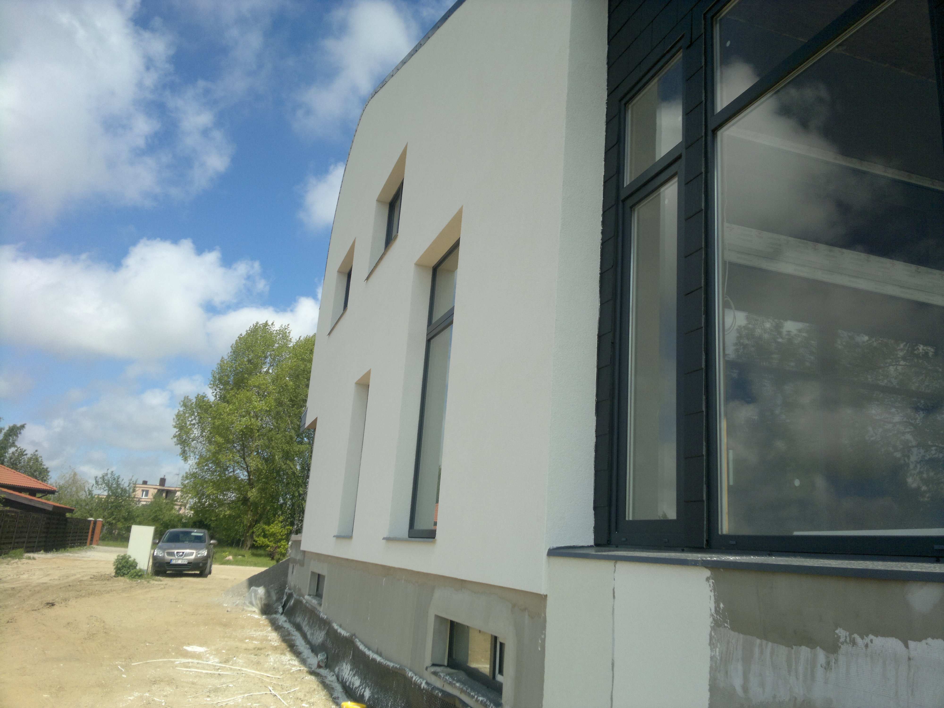

Taros Опубліковано: 8 лютого 2016 Автор Поділитись Опубліковано: 8 лютого 2016 (змінено) Начали штукатурить фасады. Первый раз неудачно. Переделывали за свой счёт. Змінено 8 лютого 2016 користувачем Taros 1 Посилання на коментар Поділитися на інших сайтах More sharing options...
Taros Опубліковано: 8 лютого 2016 Автор Поділитись Опубліковано: 8 лютого 2016 Оборудование дренажа вокруг участка. 2 Посилання на коментар Поділитися на інших сайтах More sharing options...

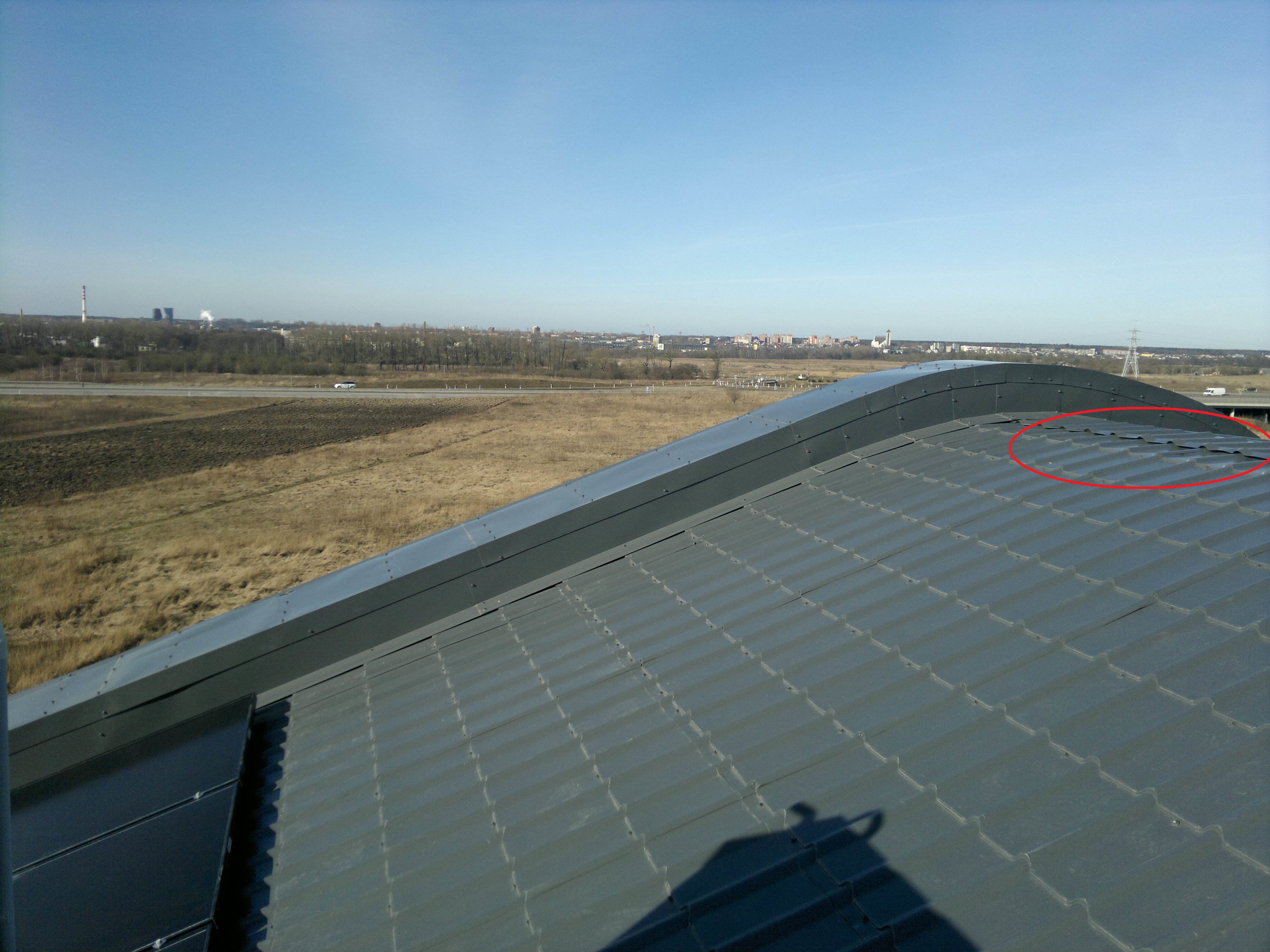

Grade2 Опубліковано: 8 лютого 2016 Поділитись Опубліковано: 8 лютого 2016 Здравствуйте, очень интересный проект!) На Вашем фото меня смущает один элемент, мне кажется что учитывая обратный уклон, у Вас будет постоянно заливать на мембрану дождь и тающий снег. 1 Посилання на коментар Поділитися на інших сайтах More sharing options...
Taros Опубліковано: 8 лютого 2016 Автор Поділитись Опубліковано: 8 лютого 2016 Здравствуйте, очень интересный проект!) На Вашем фото меня смущает один элемент, мне кажется что учитывая обратный уклон, у Вас будет постоянно заливать на мембрану дождь и тающий снег. Обратного уклона там точно нет. Может на фото это и не особо видно. В щель, образовавшуюся нахлёстом металлочерепицы была вставлена сетка. А сама щель служит для вентиляции подкровельного пространства. Посилання на коментар Поділитися на інших сайтах More sharing options...

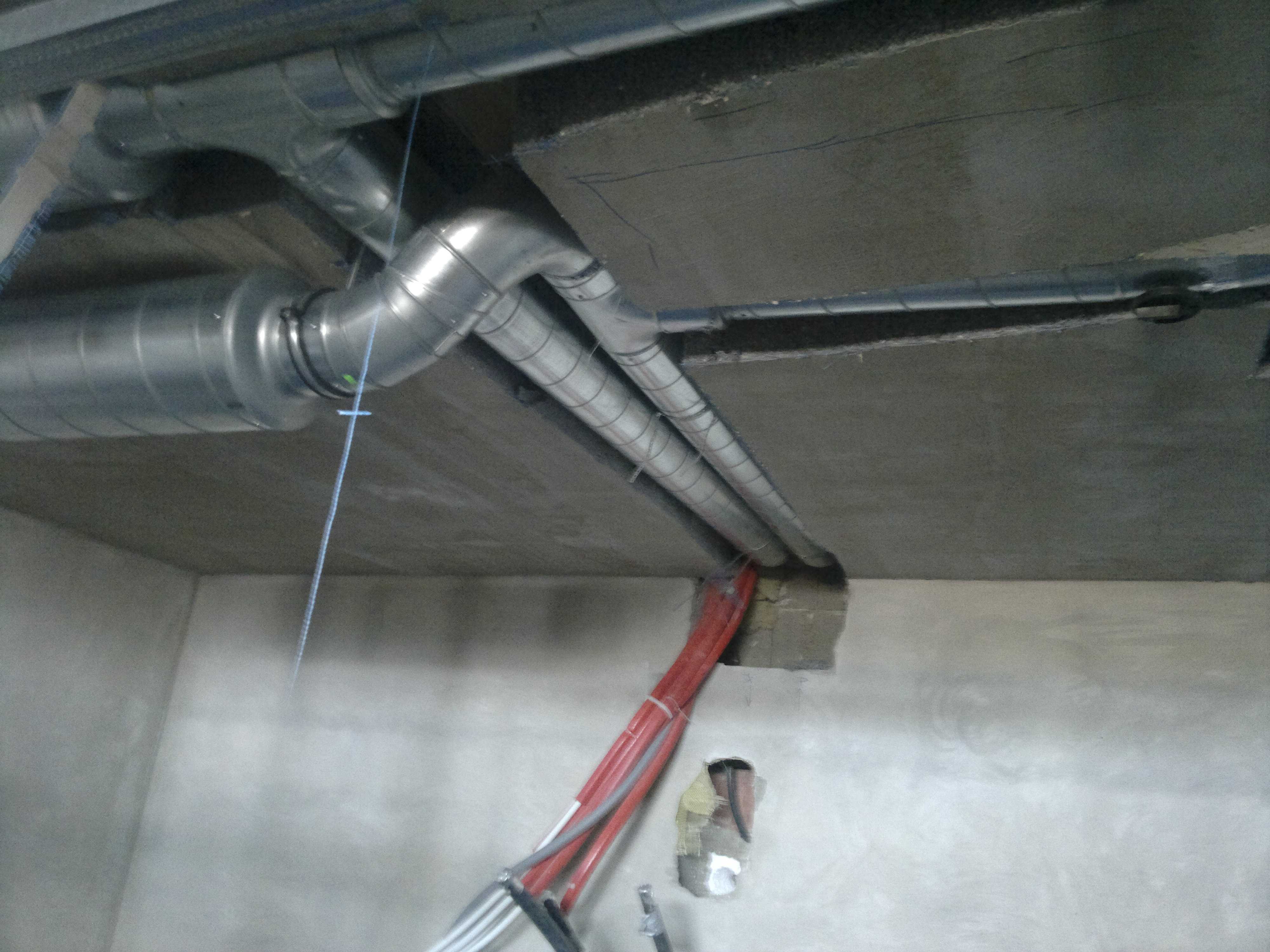

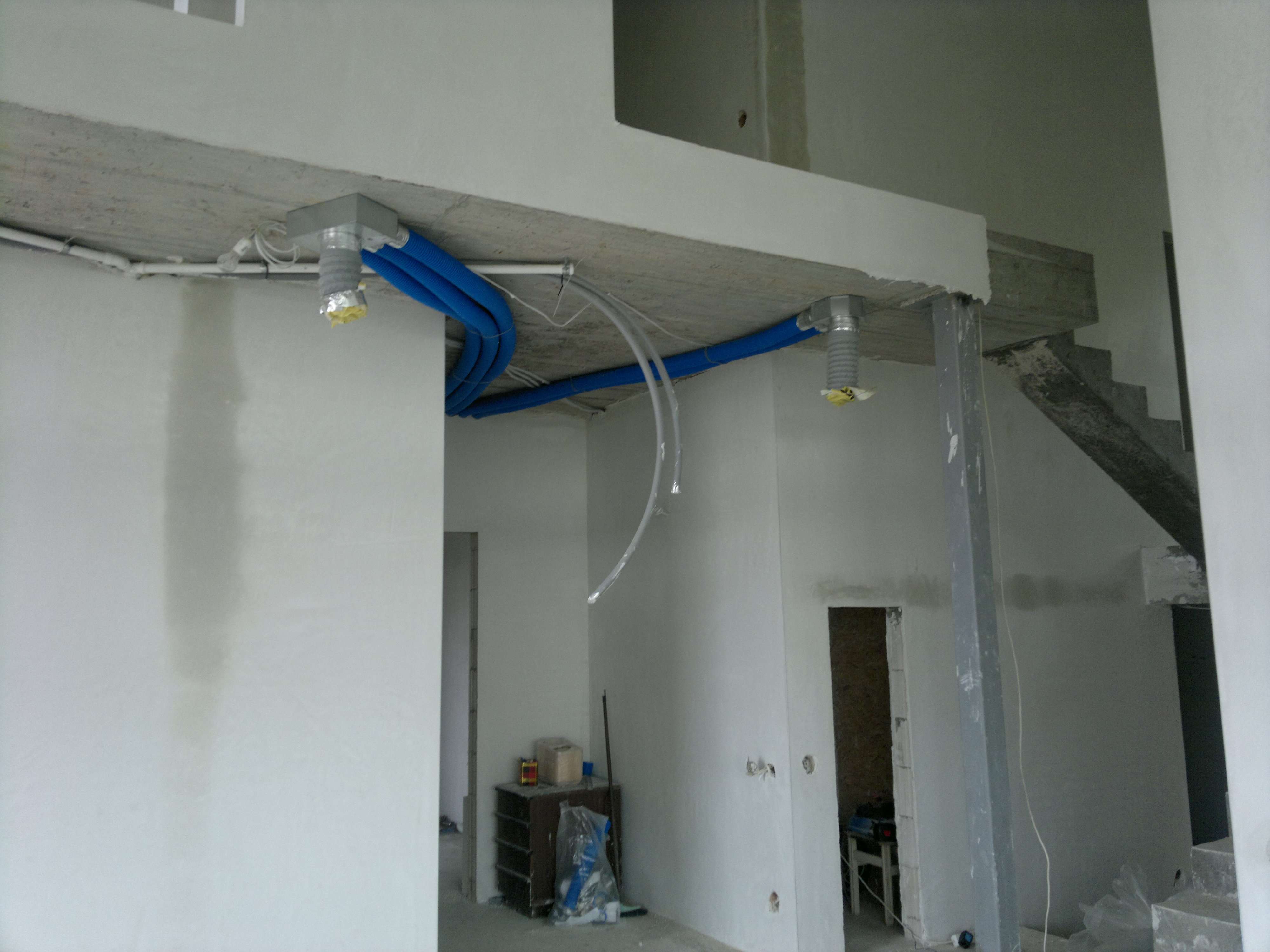

Taros Опубліковано: 9 лютого 2016 Автор Поділитись Опубліковано: 9 лютого 2016 Разводка воздуховодов по дому. 7 Посилання на коментар Поділитися на інших сайтах More sharing options...

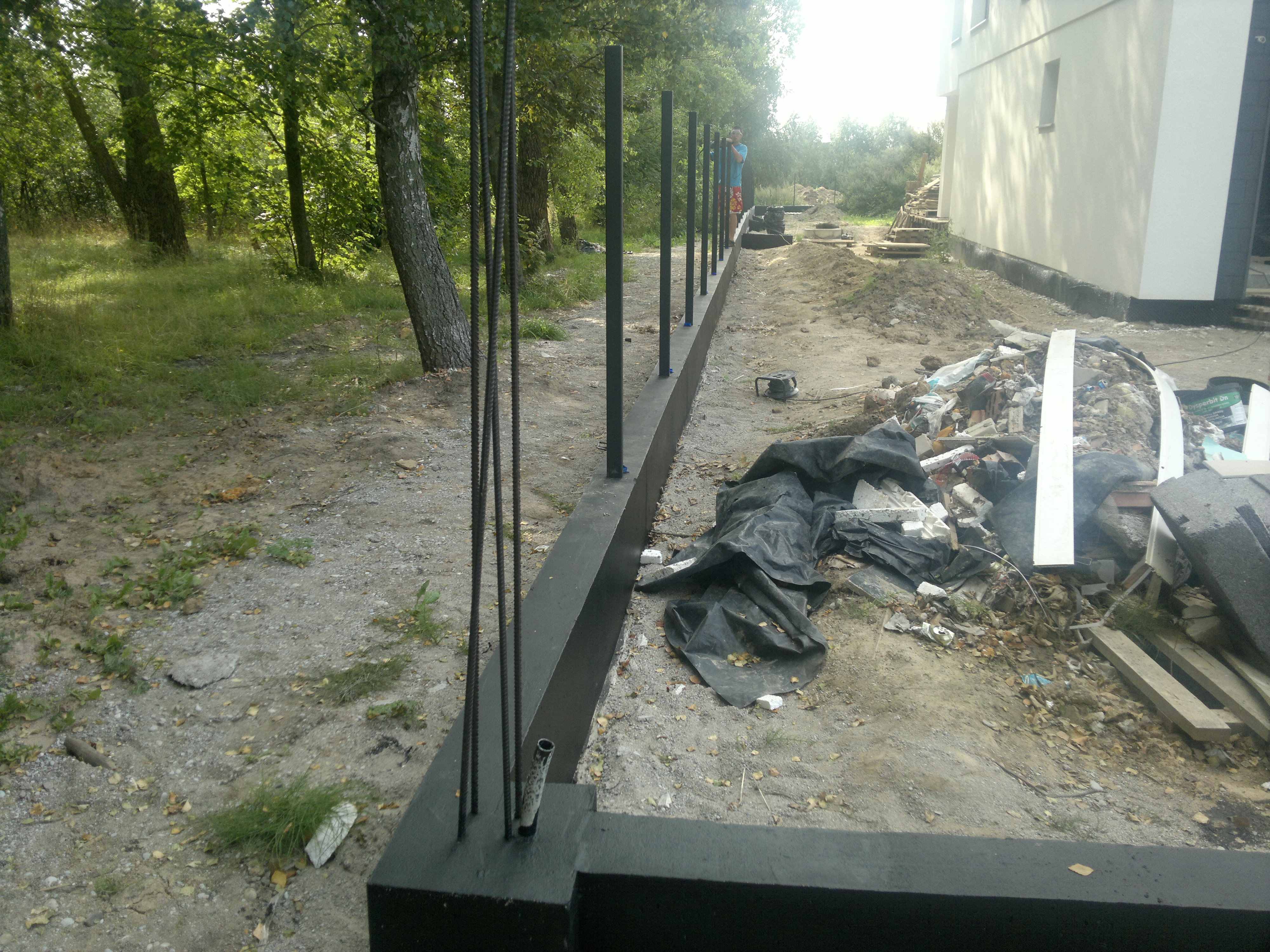

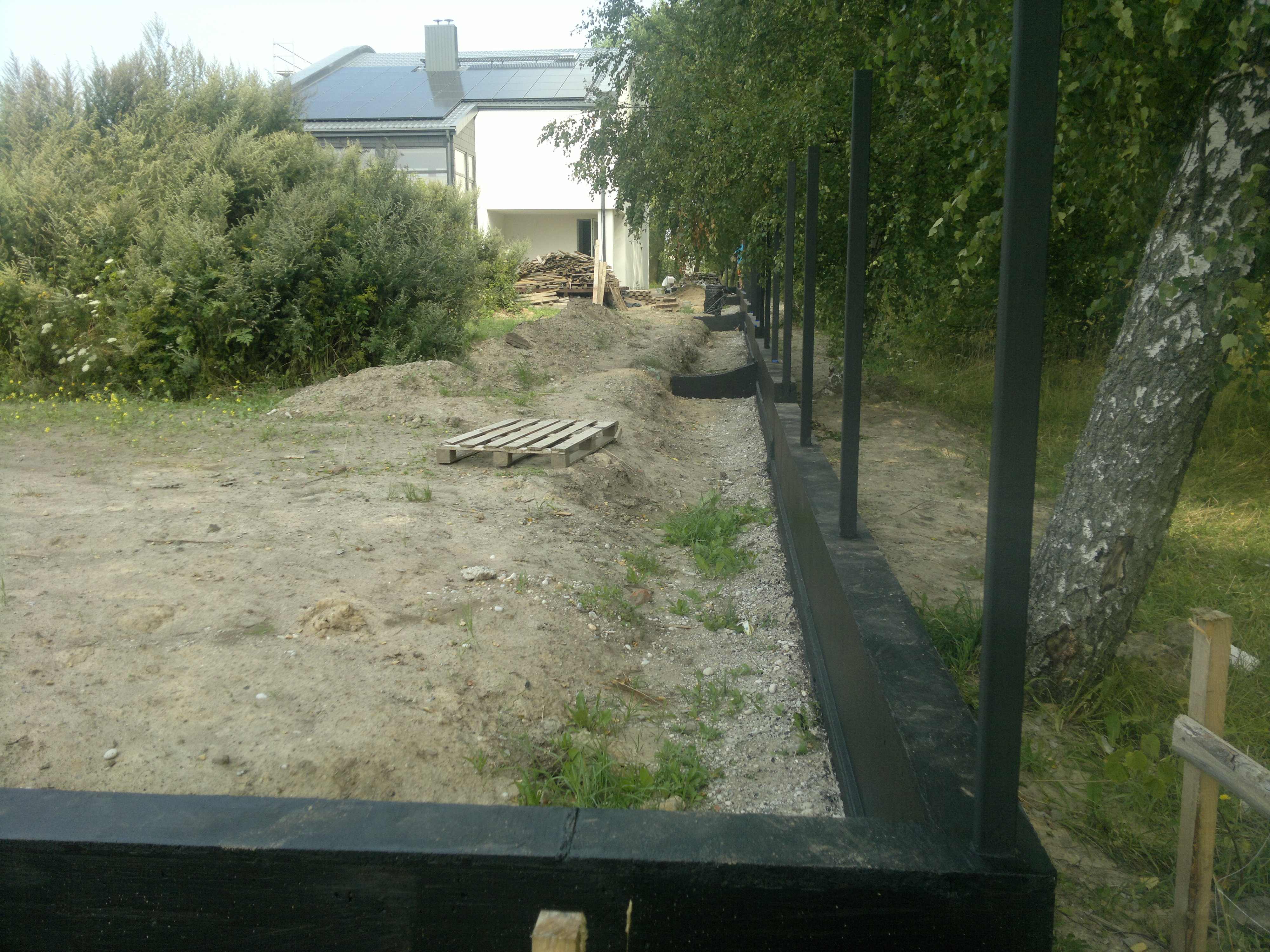

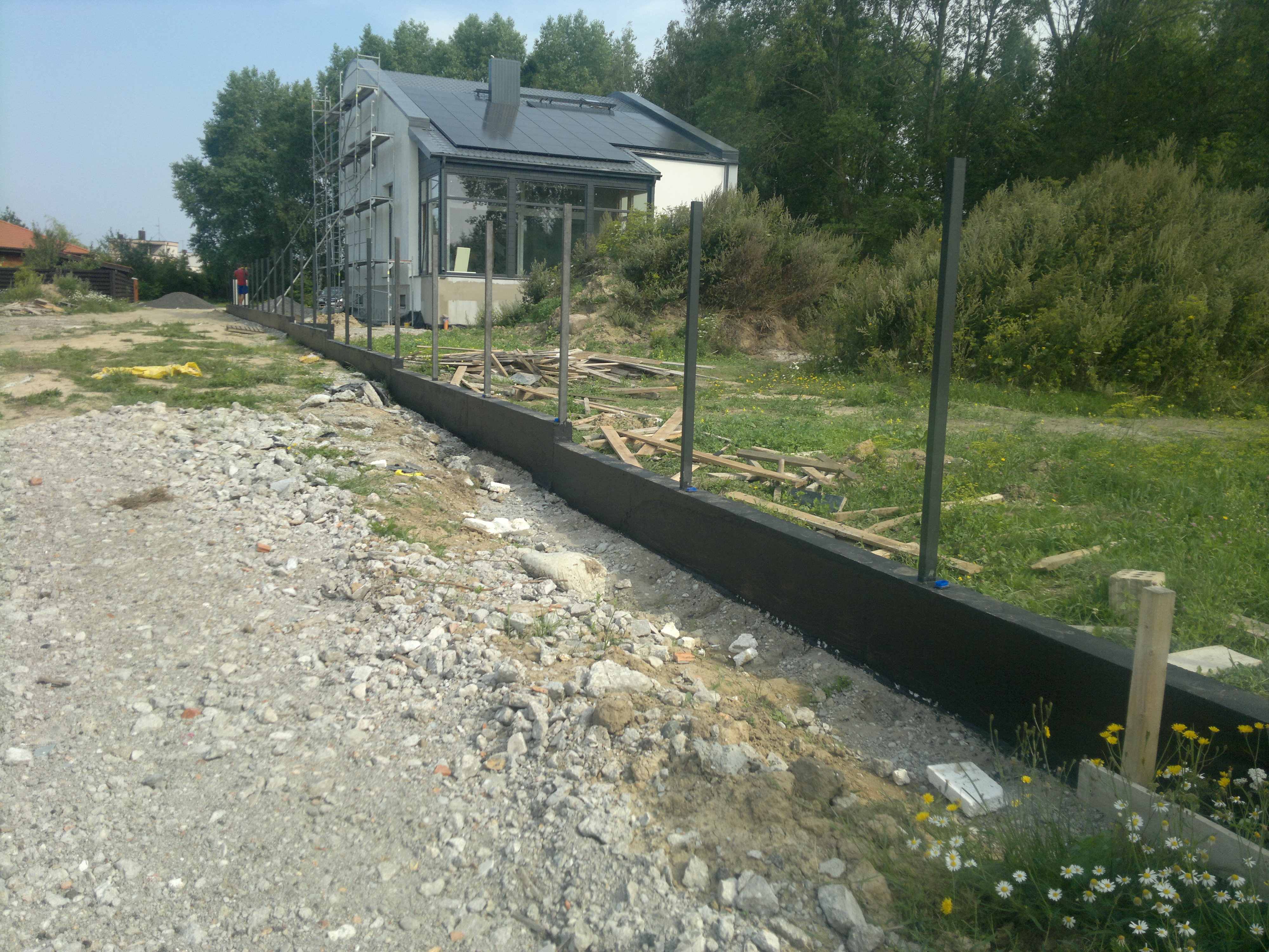

Taros Опубліковано: 9 лютого 2016 Автор Поділитись Опубліковано: 9 лютого 2016 Те же товарищи, что делали дренаж, взялись делать и фундамент под забор. Вокруг начали строить соседи и оградить территорию стало просто необходимым. Сторговались за 23 евро за погонный метр. До этого искал других. Дешевле 30 даже не подходи. Посилання на коментар Поділитися на інших сайтах More sharing options...

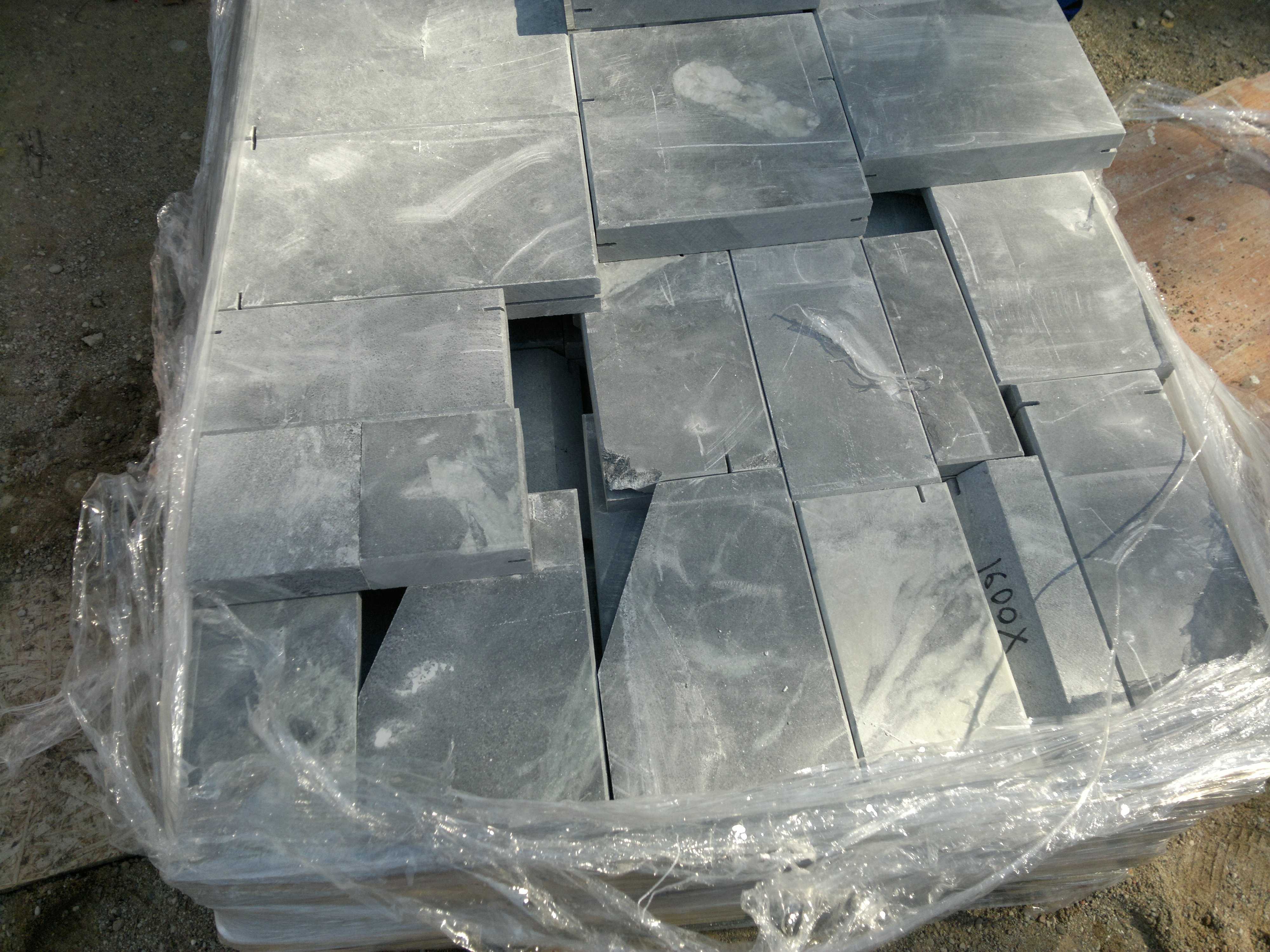

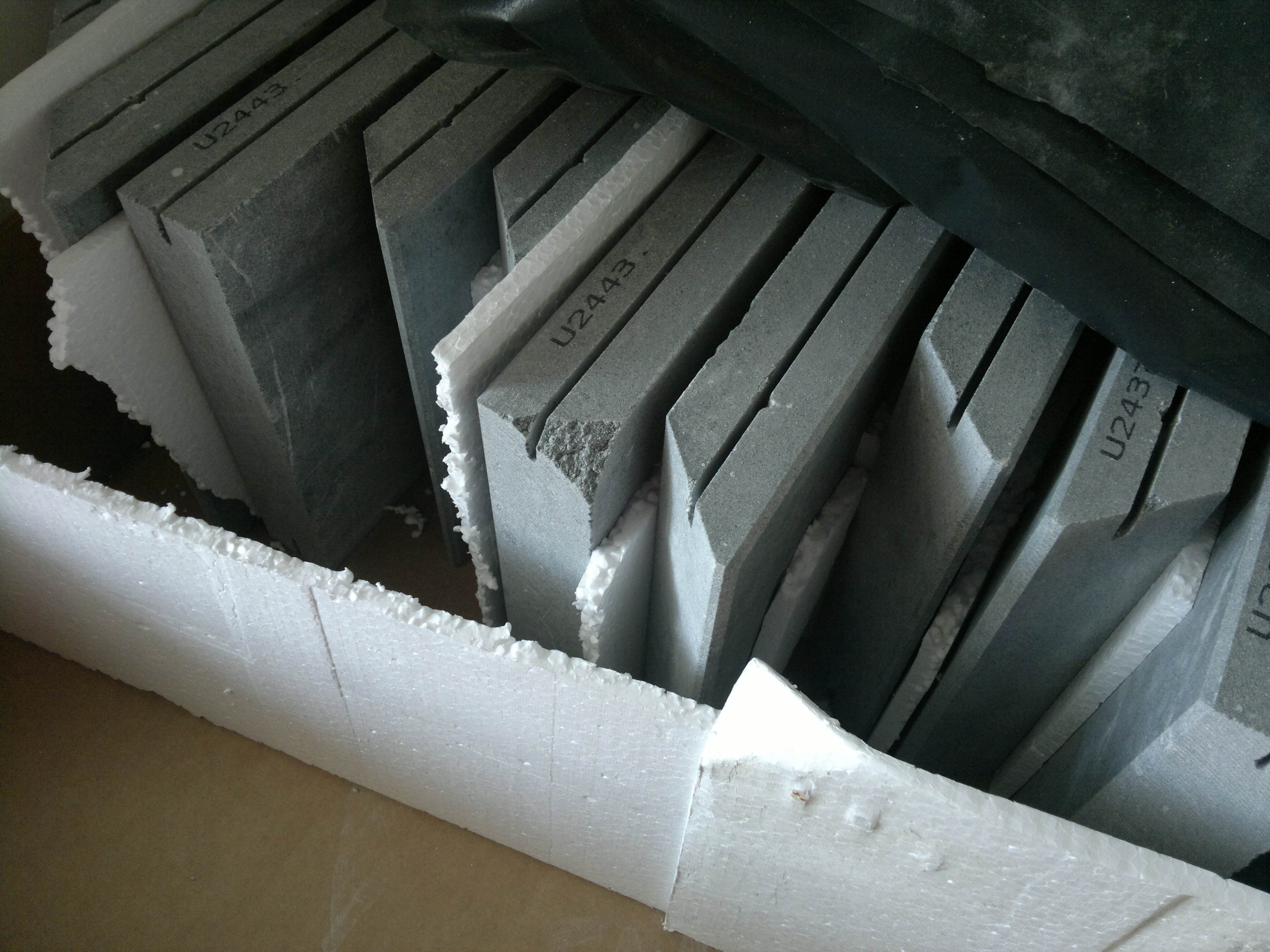

Taros Опубліковано: 9 лютого 2016 Автор Поділитись Опубліковано: 9 лютого 2016 Привезли разобранную туликиви. Несколько камней отколоты. В процессе сборки всё заменили. Претензий ну вообще не к чему придраться по итогам сотрудничества. 2 Посилання на коментар Поділитися на інших сайтах More sharing options...

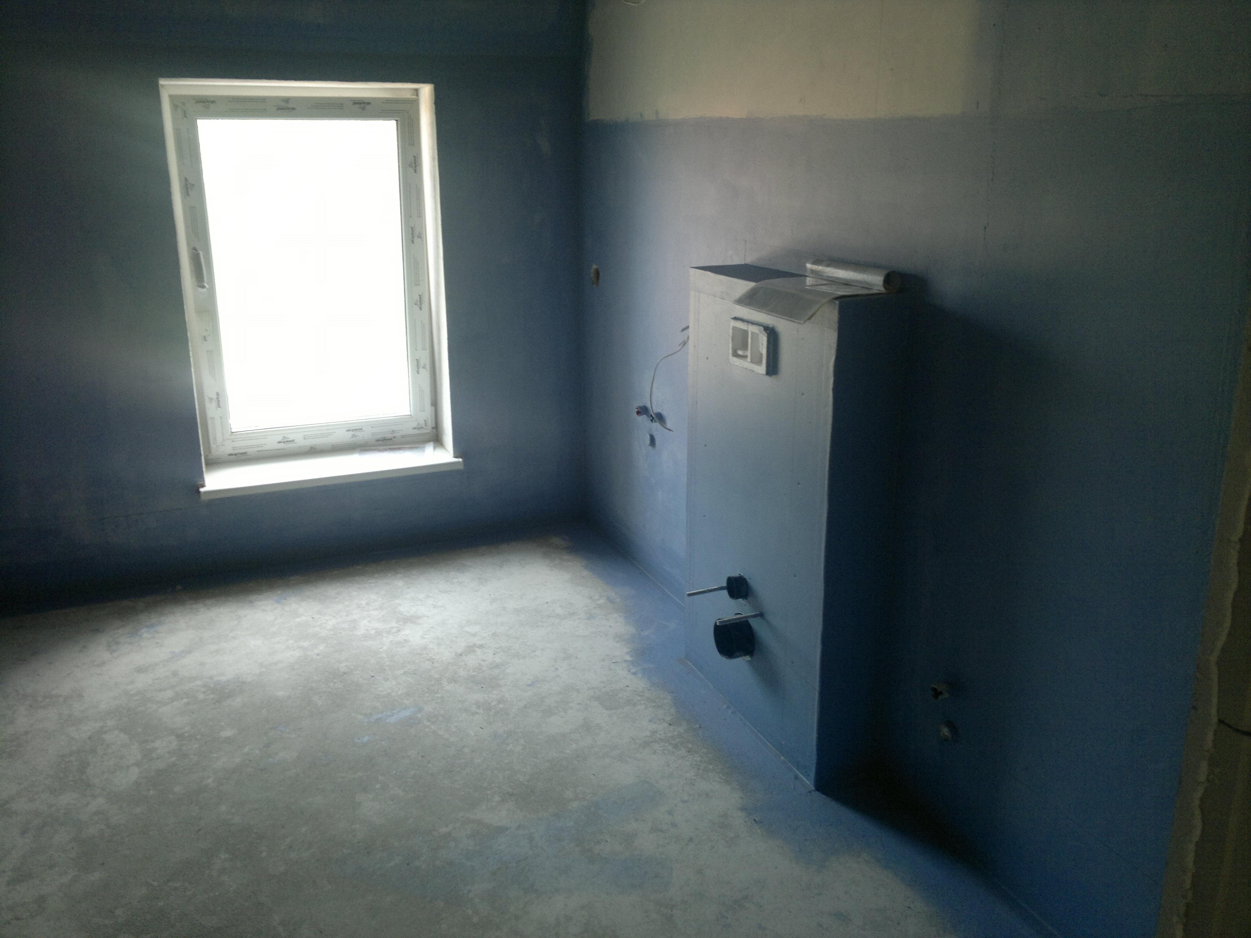

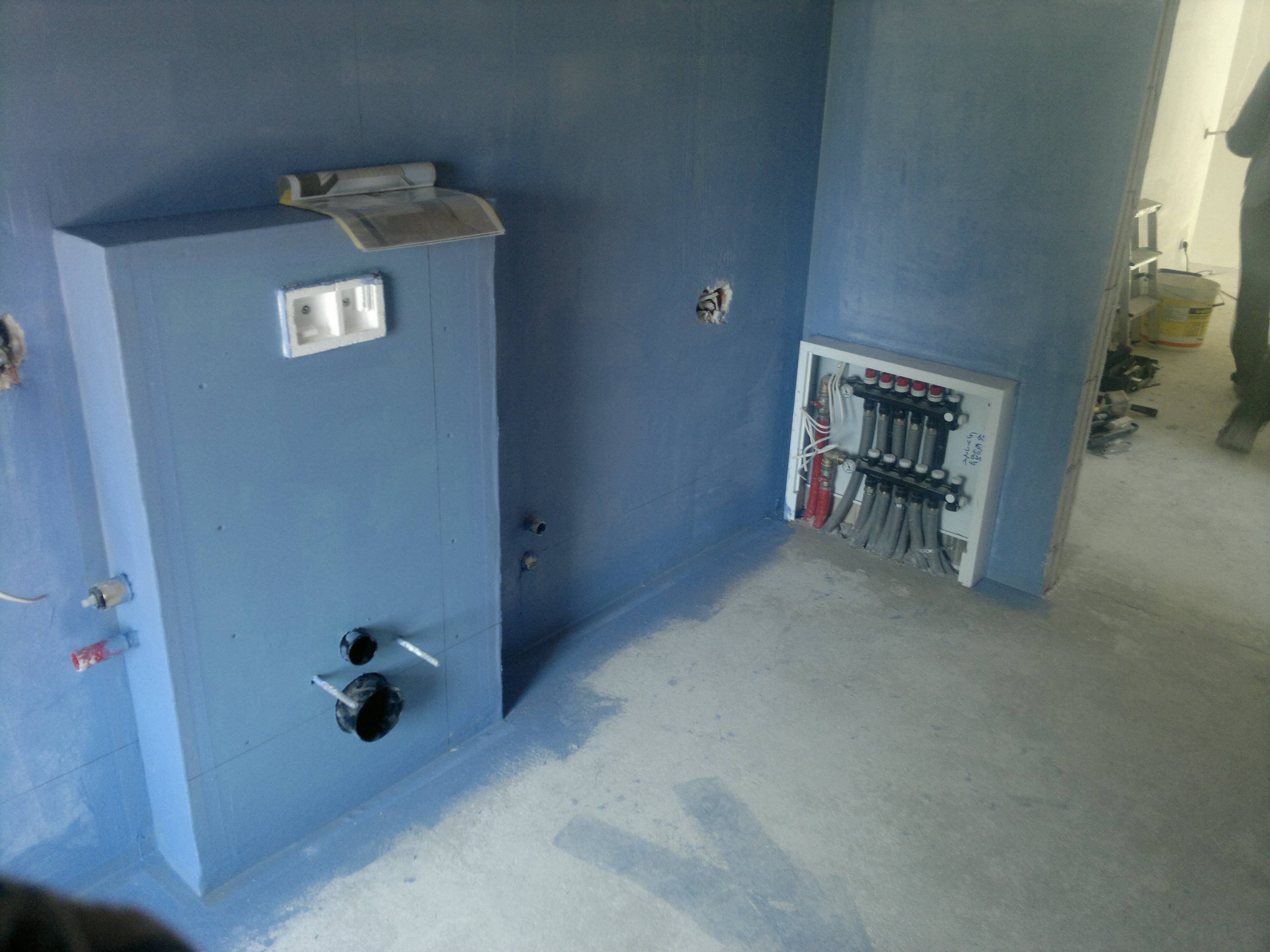

Taros Опубліковано: 9 лютого 2016 Автор Поділитись Опубліковано: 9 лютого 2016 И тут я совершил ошибку. Взял шабашников, которые строили мне лестницу и терассу, на внутреннюю отделку. Мамой клялись, что это их основное занятие и хлеб. До этого нареканий не было, да и цена вроде средняя, ну я и повёлся. Начали с санузлов. На фото санузел покрытый гидроизоляцией. 1 Посилання на коментар Поділитися на інших сайтах More sharing options...

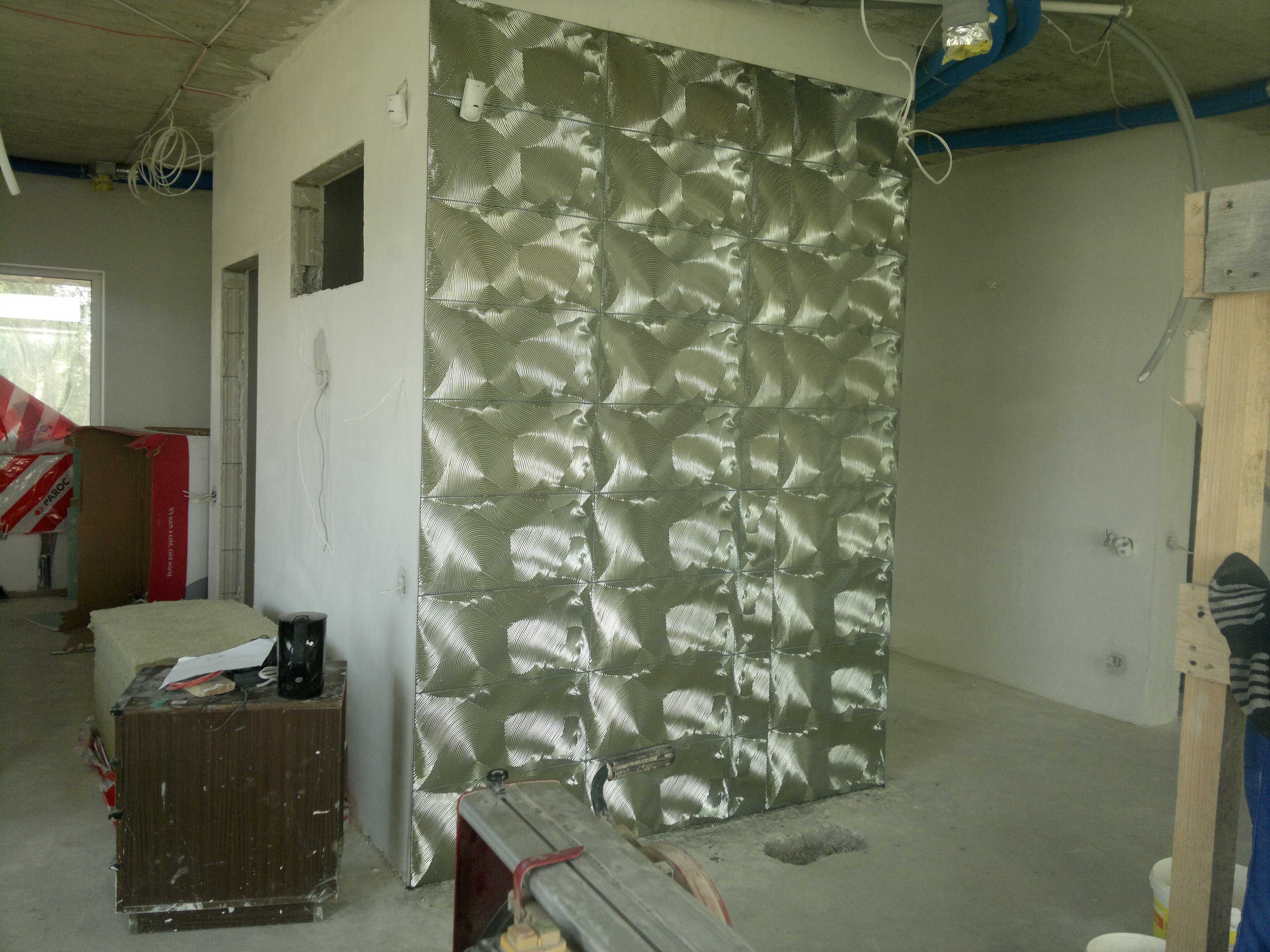

Taros Опубліковано: 9 лютого 2016 Автор Поділитись Опубліковано: 9 лютого 2016 Эту стенку клеили 4 дня, очень старались. Плитка типа шибко дорогая, доплатить надо. Уже тогда мне стоило напрячься. Посилання на коментар Поділитися на інших сайтах More sharing options...
Taros Опубліковано: 9 лютого 2016 Автор Поділитись Опубліковано: 9 лютого 2016 За это время почти закончили отливать фундамент для забора. 3 Посилання на коментар Поділитися на інших сайтах More sharing options...
