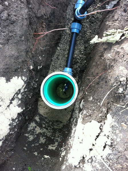

FOX.kissfm Опубліковано: 14 жовтня 2013 Поділитись Опубліковано: 14 жовтня 2013 (змінено) Ситуация такая... Монитирую сейчас в огороде подземную разводку ПНД трубами под полив. Проверить давлением воды сейчас не могу....но уже нужно закапывать. Хотел уточнить один момент, который меня беспокоит - в нескольких местах, когда затягивал фитинги труба прокручивалась немного вместе с гайкой фитинга, так как затягивал хорошо..ключем. Может ли это вызвать течь в последствии? Просто на сколько я понял затяжка гайки не влияет на гермитичность соединения, а только на удерживание трубы от вырывания давлением, а герметичность создает резинка...?! ЗЫ канализационная труба на фото - выполняет функции "колодца", это одна из трех нижних точек системы, там через краник будет слив воды осенью. Дешево и компактно )) мое так скажем ноу-хау ))) Змінено 14 жовтня 2013 користувачем FOX.kissfm Посилання на коментар Поділитися на інших сайтах More sharing options...
