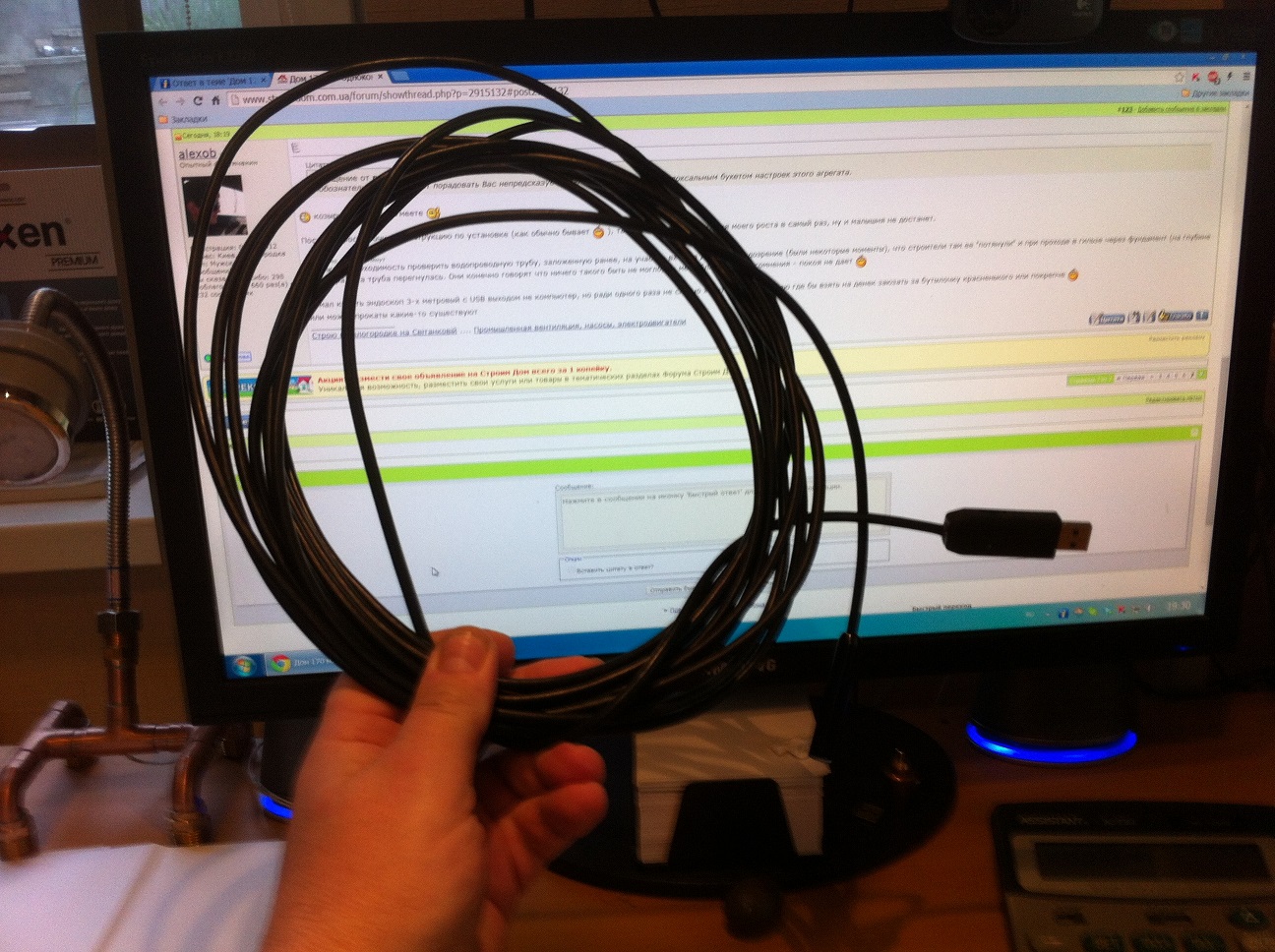

alexob Опубліковано: 12 травня 2014 Автор Поділитись Опубліковано: 12 травня 2014 Сергею спасибо за эндоскоп В общем сделал я проверку - все плохо, труба перегнута на глубине больше метра, под черновой стяжкой. Картинки и видео с эндоскопа я выложил в своей теме Теперь прийдется воспользоваться либо запасной закладной гильзой в фундаменте, либо раскопать эту. Вытянуть старую трубу, выбрать землю, чтобы радиус поворота трубы не дал ей согнуться и проложить эту новую трубу до скважины Подогнали гемора строяки Посилання на коментар Поділитися на інших сайтах More sharing options...

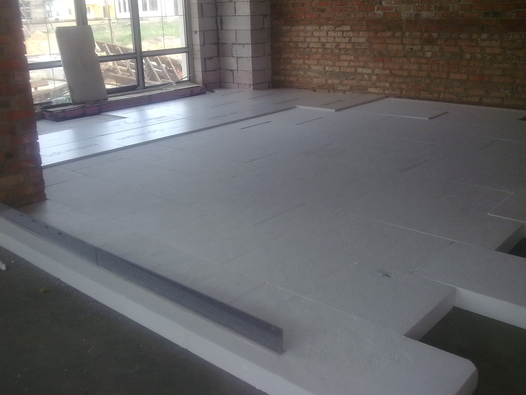

alexob Опубліковано: 28 травня 2014 Автор Поділитись Опубліковано: 28 травня 2014 Подскажите. У меня от текущей черновой стяжки до чистовой около 18-19 см. + 1-2 см на плитку. 6-7 см - отберет стяжка с трубами теплого пола. Остается около 12-ти сантиметров высоты под утеплитель. Забивать это все стиродуром (ЭППС) ооочень дорого. Думаю делать так: самый нижний слой: ПСБ 35 - 5 см следующий слой в перехлест: ПСБ 35 - 5 см верхний слой: ЭППС - 2 см в итоге получится 12 см утеплителя. Но смущают нижние 2 слоя. Хоть там и 35-ой плотности ПСБ - нормально ли будет, не просядет ли он он тяжести стяжки? Посилання на коментар Поділитися на інших сайтах More sharing options...
murava Опубліковано: 28 травня 2014 Поділитись Опубліковано: 28 травня 2014 Не просядет. Но лучше увеличьте верхний слой ЭППС до 30...50мм. Весомо проще будет монтаж полов, и скобы проще крепить, и держаться оно будет лучше. 1 Посилання на коментар Поділитися на інших сайтах More sharing options...

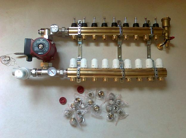

alexob Опубліковано: 28 травня 2014 Автор Поділитись Опубліковано: 28 травня 2014 Вот такую гребенку на теплый пол мне предложили купить (только на 10 контуров) (взято отсюда) материал вроде латунь. На гребенке написано AW (AquaWorld). Привлекла цена - не знаю как качество. На что нужно обратить внимание при покупке коллектора, кроме материала? Посилання на коментар Поділитися на інших сайтах More sharing options...
Сергей 31 Опубліковано: 28 травня 2014 Поділитись Опубліковано: 28 травня 2014 Вот такую гребенку на теплый пол мне предложили купить Мне нравится, можно брать. Посилання на коментар Поділитися на інших сайтах More sharing options...
murava Опубліковано: 28 травня 2014 Поділитись Опубліковано: 28 травня 2014 Мне нравится, можно брать. Опрометчиво, коллега. Весьма. Посилання на коментар Поділитися на інших сайтах More sharing options...
Сергей 31 Опубліковано: 28 травня 2014 Поділитись Опубліковано: 28 травня 2014 Опрометчиво, коллега. Весьма. Насос паленный? Посилання на коментар Поділитися на інших сайтах More sharing options...
murava Опубліковано: 28 травня 2014 Поділитись Опубліковано: 28 травня 2014 Не, гребенка уж очень хороша Даже продавцы оных уже начали плеваться. Это таки уровень. У неё есть только один неоспоримый плюс - цена. Посилання на коментар Поділитися на інших сайтах More sharing options...
Сергей 31 Опубліковано: 28 травня 2014 Поділитись Опубліковано: 28 травня 2014 Я этих поляков встречал на радиаторах. Латунь там точно есть. Ругают че, расходомеры? Посилання на коментар Поділитися на інших сайтах More sharing options...
murava Опубліковано: 28 травня 2014 Поділитись Опубліковано: 28 травня 2014 Это не поляки Это китайцы 2 Посилання на коментар Поділитися на інших сайтах More sharing options...
alexob Опубліковано: 28 травня 2014 Автор Поділитись Опубліковано: 28 травня 2014 а если рассуждать так: ну пусть даже китайцы. Надежность устройства пропорциональна его сложности. Если мы отбрасываем все "сложные" устройства (насос и т.п), и оставляем латунную болванку в чистом виде (по смешной цене). Добавляем туда насос нормальный и терморегулятор. Остальное оставляем. Вся эта песня без насоса по цене 2200 грн. - всяко намного меньше "крутых" аналогов. Как такой вариант? Посилання на коментар Поділитися на інших сайтах More sharing options...
Interso Опубліковано: 28 травня 2014 Поділитись Опубліковано: 28 травня 2014 а если рассуждать так: ну пусть даже китайцы. Надежность устройства пропорциональна его сложности. Если мы отбрасываем все "сложные" устройства (насос и т.п), и оставляем латунную болванку в чистом виде (по смешной цене). Добавляем туда насос нормальный и терморегулятор. Остальное оставляем. Вся эта песня без насоса по цене 2200 грн. - всяко намного меньше "крутых" аналогов. Как такой вариант? Никуда она не денется,будет работать. Посилання на коментар Поділитися на інших сайтах More sharing options...

murava Опубліковано: 30 травня 2014 Поділитись Опубліковано: 30 травня 2014 Выгнуть так простую РЕХ трубу будет сложно, прийдется фиксировать. Опосля снятия радиаторов назад загибать тоже будет непросто. Для простоты берите либо металопластик, либо подключайте трубочками из стены. По рехау - акционка 0.95 -1.0 евро. Бухты 500м, можно в принципе резать. 0.92 - наврядли, все равно курсом сыграют, официальный чуть ниже. Кто покупает километр в один занос - даже дают комнатный регулятор в подарок отакой Добавлено через 7 минут .... Вся эта песня без насоса по цене 2200 грн. - всяко намного меньше "крутых" аналогов. Как такой вариант? Около трети гребенок AquaWorld страдает острой непроходимостью контуров, в результате чего приходится выбрасывать расходомеры и краны нижней балки. Болезнь лопающихся расходомеров их преследует от рождения. Найдите применения своим деньгам получше. Купите гребенку к примеру тот же RBM итальянский , а смесительный узел этот так и быть - оставляйте. Посилання на коментар Поділитися на інших сайтах More sharing options...
