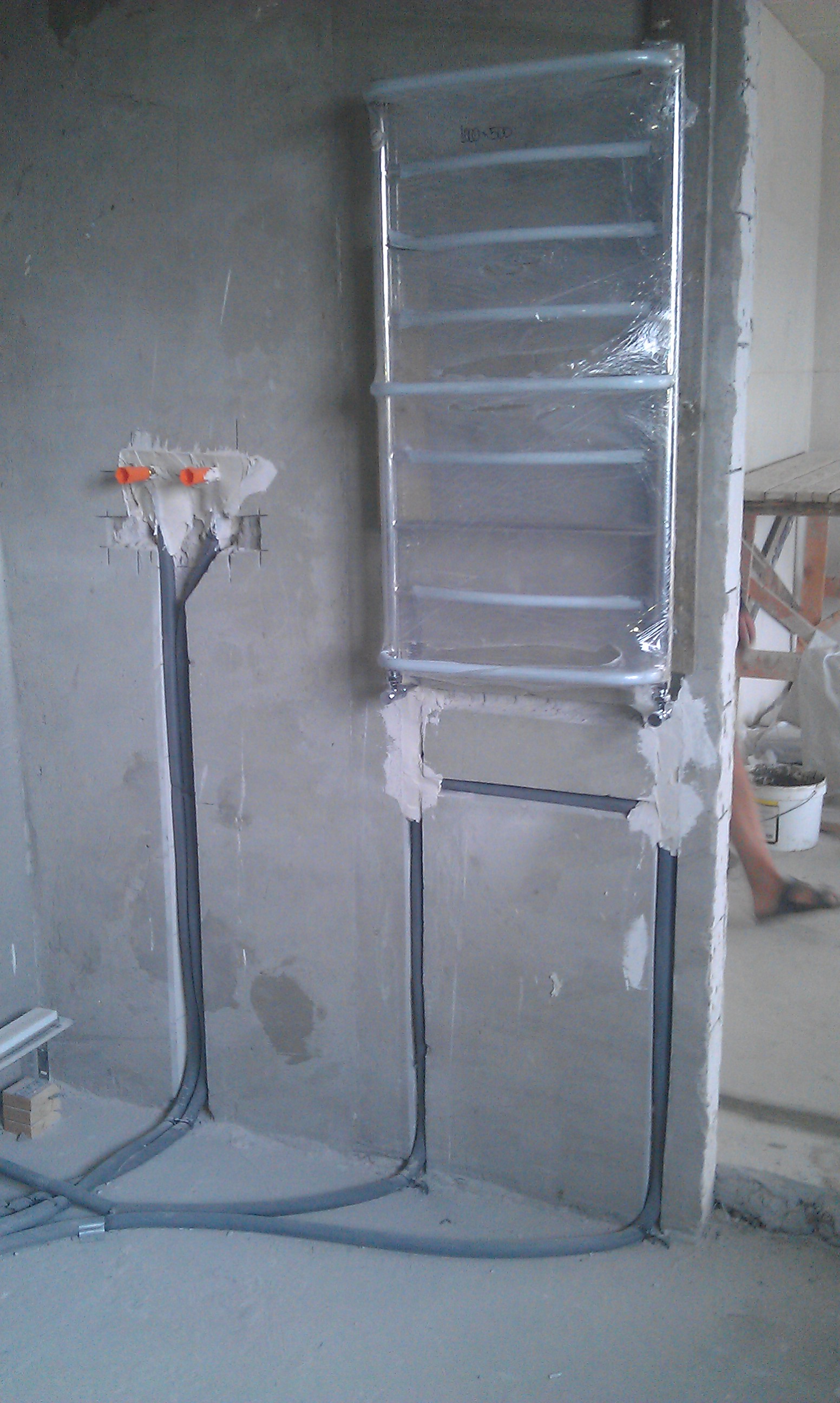

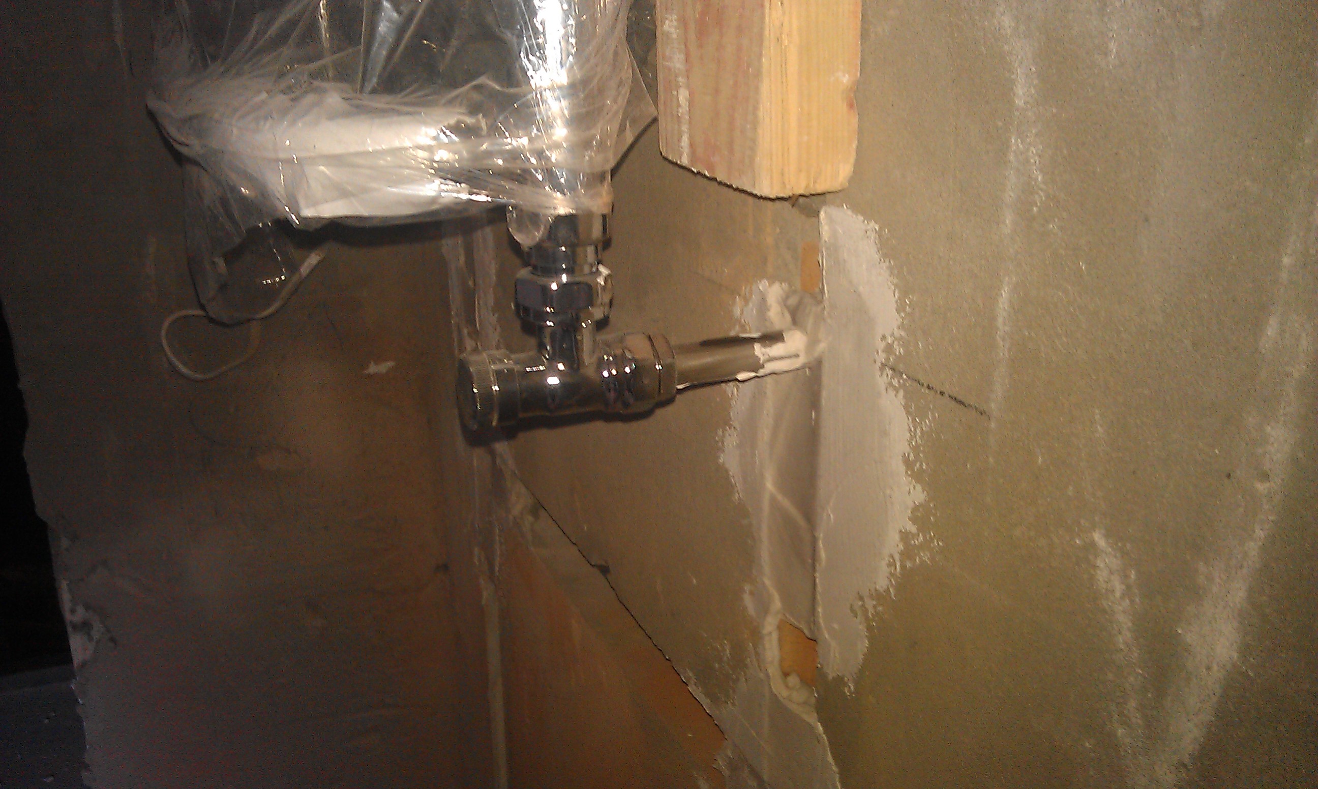

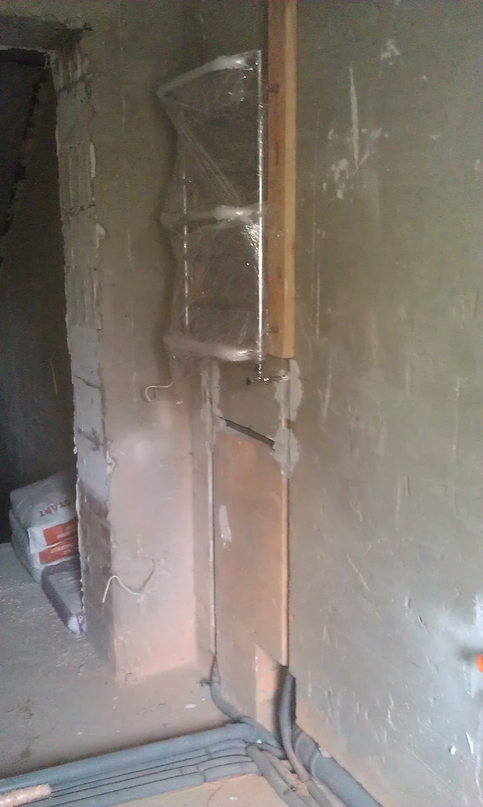

Сергей_84 Опубліковано: 20 липня 2014 Поділитись Опубліковано: 20 липня 2014 вот сделал штробу для подвода труб к полотенцесушителю MG] Для этого есть z-образные планки на 1 установочный уголок. Но для полотенчика я бы советовал закрепить полотенчик, подключить его, залепить алебастром выводы и снять... 1 Посилання на коментар Поділитися на інших сайтах More sharing options...
naupv Опубліковано: 20 липня 2014 Поділитись Опубліковано: 20 липня 2014 Нужно точно по уровню и глубине установить уголки По глубине можно не заморачиваться, есть такие штуки, называются удлинители, вот по уровню, и в плоскости стены нужно подойти максимально точно. Добавлено через 1 минуту Но для полотенчика я бы советовал закрепить полотенчик, подключить его, залепить алебастром выводы и снять... Золотые слова, поправлю, лучше брать гипс строительный, быстро сохнет и стоит копейки. Посилання на коментар Поділитися на інших сайтах More sharing options...
bgt Опубліковано: 20 липня 2014 Поділитись Опубліковано: 20 липня 2014 Для этого есть z-образные планки на 1 установочный уголок. Но для полотенчика я бы советовал закрепить полотенчик, подключить его, залепить алебастром выводы и снять... и это верное решение, ибо потом не будет проблем в установке . . . 1 Посилання на коментар Поділитися на інших сайтах More sharing options...
Сергей_84 Опубліковано: 20 липня 2014 Поділитись Опубліковано: 20 липня 2014 лучше брать гипс строительный, быстро сохнет и стоит копейки. я его и имел ввиду... Посилання на коментар Поділитися на інших сайтах More sharing options...

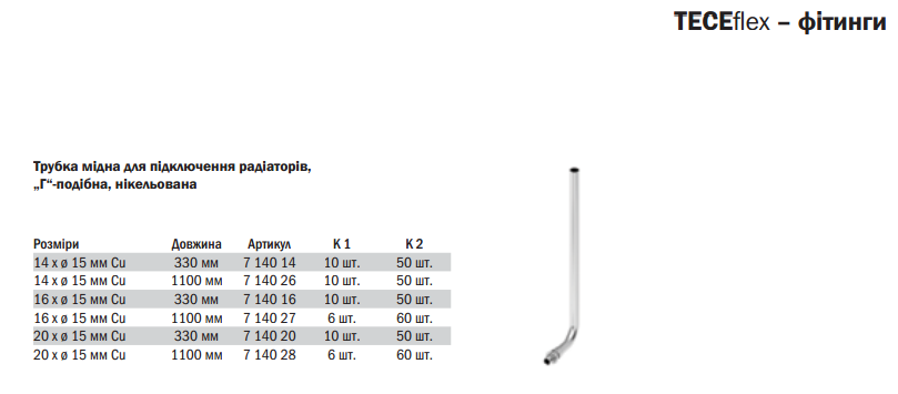

bgt Опубліковано: 20 липня 2014 Поділитись Опубліковано: 20 липня 2014 По глубине можно не заморачиваться, есть такие штуки, называются удлинители, вот по уровню, и в плоскости стены нужно подойти максимально точно. Я последнее время, так как не умею паковать резьбы, перешел на другую технологию. Вместо установочного и удлинителей, Г образная трубка и краники Данфос с цангочкой ... и никаких паковок 2 Посилання на коментар Поділитися на інших сайтах More sharing options...
Korni Опубліковано: 20 липня 2014 Поділитись Опубліковано: 20 липня 2014 Я последнее время, так как не умею паковать резьбы, перешел на другую технологию. Вместо установочного и удлинителей, Г образная трубка и краники Данфос с цангочкой ... и никаких паковок +1 1 Посилання на коментар Поділитися на інших сайтах More sharing options...
bgt Опубліковано: 20 липня 2014 Поділитись Опубліковано: 20 липня 2014 +1 Я радияторы давно такими трубками паяю, а с полотенчиками с прошлого года, когда в руки попался краник данфос ... не устоял перед простотой и красотой . . . Посилання на коментар Поділитися на інших сайтах More sharing options...

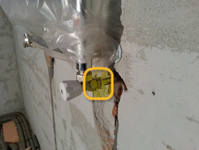

alexob Опубліковано: 20 липня 2014 Автор Поділитись Опубліковано: 20 липня 2014 ... Г образная трубка и краники Данфос с цангочкой ... и никаких паковок а где такую трубку можно купить? У меня подвод многослойкой тесе 16 - есть ли трубочки чтобы под натяжную гильзу? Посилання на коментар Поділитися на інших сайтах More sharing options...
Korni Опубліковано: 20 липня 2014 Поділитись Опубліковано: 20 липня 2014 .... - есть ли трубочки чтобы под натяжную гильзу? Дык у меня на фото как раз натяжная гильза. Посилання на коментар Поділитися на інших сайтах More sharing options...
alexob Опубліковано: 20 липня 2014 Автор Поділитись Опубліковано: 20 липня 2014 Дык у меня на фото как раз натяжная гильза. упсс, сори, не просек. А купить где если не секрет? Посилання на коментар Поділитися на інших сайтах More sharing options...
Korni Опубліковано: 20 липня 2014 Поділитись Опубліковано: 20 липня 2014 упсс, сори, не просек. А купить где если не секрет? Под Тесе - не подскажу Посилання на коментар Поділитися на інших сайтах More sharing options...
alexob Опубліковано: 20 липня 2014 Автор Поділитись Опубліковано: 20 липня 2014 и кто производитель трубочек? Добавлено через 6 минут но и цены этих трубочек я смотрю НЕ кислые Посилання на коментар Поділитися на інших сайтах More sharing options...
Сергей_84 Опубліковано: 20 липня 2014 Поділитись Опубліковано: 20 липня 2014 и кто производитель трубочек? Добавлено через 6 минут но и цены этих трубочек я смотрю НЕ кислые да есть в ТЕСЕ эти трубочки.. стоят копейки...11 евро.... 1 Посилання на коментар Поділитися на інших сайтах More sharing options...
bgt Опубліковано: 20 липня 2014 Поділитись Опубліковано: 20 липня 2014 да есть в ТЕСЕ эти трубочки.. стоят копейки...11 евро.... но если посчитать установочный + удлинитель (не саломон) то получаться те же я...ца только в профиль ... но гемора в разы меньше ... 1 Посилання на коментар Поділитися на інших сайтах More sharing options...
alexob Опубліковано: 20 липня 2014 Автор Поділитись Опубліковано: 20 липня 2014 да есть в ТЕСЕ эти трубочки.. стоят копейки...11 евро.... да точно, есть такое. Смотрю в каталоге С одной стороны эта трубочка подсоединяется к трубе с помощью натяжной гильзы, а с другой стороны как? Там я так понял просто трубка, которая подрезается под нужную длину. С помощью какого фитинга подсоединяется к угловому вентилю полотенчика? Посилання на коментар Поділитися на інших сайтах More sharing options...
Сергей_84 Опубліковано: 20 липня 2014 Поділитись Опубліковано: 20 липня 2014 но если посчитать установочный + удлинитель (не саломон) то получаться те же я...ца только в профиль ... но гемора в разы меньше ... :D Вот лучше бы ничего не писали или просто сказали: "Мне так удобней и цена не важна".. Это было бы объективней.. Трубочка+цанговый зажим =15 евро Уголок с внутренней резьбой + удлинитель хром 8 см = 8 евро И кстати не торчат никакие лишние гайки возле крана... Добавлено через 1 минуту С одной стороны эта трубочка подсоединяется к трубе с помощью натяжной гильзы, а с другой стороны как? Там я так понял просто трубка, которая подрезается под нужную длину. С помощью какого фитинга подсоединяется к угловому вентилю полотенчика?] Цанговый зажим quetsch 1 Посилання на коментар Поділитися на інших сайтах More sharing options...
bgt Опубліковано: 21 липня 2014 Поділитись Опубліковано: 21 липня 2014 :D Вот лучше бы ничего не писали или просто сказали: "Мне так удобней и цена не важна".. Это было бы объективней.. Трубочка+цанговый зажим =15 евро Уголок с внутренней резьбой + удлинитель хром 8 см = 8 евро установочный 5.71 + удлинитель 2.2 = 7 ойро трубка 10.98 + цанга 3 = 13 ойро. . . это по рознице, по входу разница будет в 4 ойро на фоне сметы на ОВК очень критическая сумма . . . По поводу торчат гайки ... да на левых кранах торчат . У Данфоса ниче не торчит. Все аккуратно . . . Посилання на коментар Поділитися на інших сайтах More sharing options...

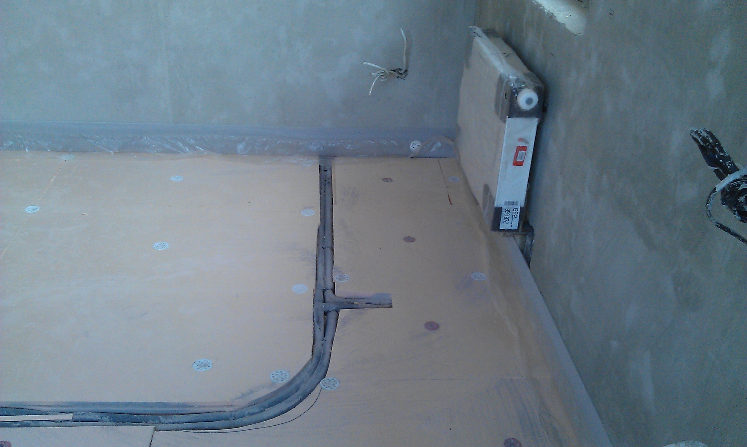

alexob Опубліковано: 21 липня 2014 Автор Поділитись Опубліковано: 21 липня 2014 установочный 5.71 + удлинитель 2.2 = 7 ойро трубка 10.98 + цанга 3 = 13 ойро. . . если говорить об всей обвязке полотенчика, то нужна еще перемычка (байпас) (ну в смысле чтобы полотенчик можно было выключить) - а это еще один тройник. И общая сумма получится 2 тройника (с гильзами) + 2 установочных + 2 удлинителя похоже что вариант с установочным уголком на 2 выхода будет самым дешевым вариантом - тут и перемычка будет учтена. нужно будет 2 двойных установочных уголка + 2 удлинителя. По геморности установки незнаю что лучше - не ставил Посилання на коментар Поділитися на інших сайтах More sharing options...

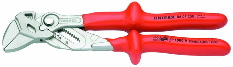

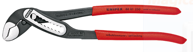

alexob Опубліковано: 21 липня 2014 Автор Поділитись Опубліковано: 21 липня 2014 Парни, посоветуйте нормальные зажимные клещи. Книпекс не потяну - дорого да собственно, мне то они нужны не для профессиональной деятельности, а так, для иногда возникающих в быту надобностей, ну и плюс сейчас при монтаже ОВК. Фуфло тоже не сильно хотется типа таких как у книпекса клещи и еще вопрос, вот такой инструмент - это типа разводного ключа? Посилання на коментар Поділитися на інших сайтах More sharing options...

Дмитрий Бабенко Опубліковано: 21 липня 2014 Поділитись Опубліковано: 21 липня 2014 и еще вопрос, вот такой инструмент - это типа разводного ключа? как у книпекса только у книпекса. а это не разводной. это для наружной сантехники. краны там хромированные всякие. у него зубов нет. Посилання на коментар Поділитися на інших сайтах More sharing options...
alexob Опубліковано: 21 липня 2014 Автор Поділитись Опубліковано: 21 липня 2014 но на 2 бутылки пивка после работы Саше хватит) да да да Саша, вы наверное не смотрели стоимость этого сдвоенного установочника, гляньте, удивитесь, никакой огромной экономии там нет Смотрел , даже купил 2 штуки на пробу по 143 грн за штуку. И также купил и обычные одинарные + тройник. если брать вариант с тройником, то получается : 710016-Тройник равнопроходный 16х16х16 мм - 45 грн 708516-Настенное колено под прибор 16 мм х 1/2" - 59 грн. + 2 лишних гильзы по 8 грн. В итоге 120 грн. - чуть дешевле от двойного настенного уголка. вот она бутылка ПИВА Но это разница копеечная. Вопрос наверное стоит в удобстве монтажа. Даже незнаю - не практик Посилання на коментар Поділитися на інших сайтах More sharing options...
Сергей_84 Опубліковано: 21 липня 2014 Поділитись Опубліковано: 21 липня 2014 Но это разница копеечная. Вопрос наверное стоит в удобстве монтажа. Даже незнаю - не практик если брать удобство , то вариант bgt более удобный для монтажа, паковать ничего не нужно, трубку обрезал и вуа-ля.. следующим по удобству идет вариант с двойным установочником ну а потом вариант с уголком и тройником, если хочется сэкономить пару десятков гривен.. Посилання на коментар Поділитися на інших сайтах More sharing options...
