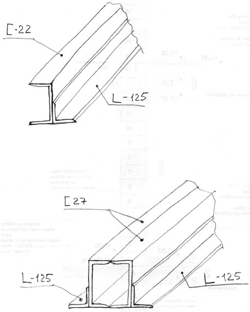

На армопояс между 1-м и 2-м этажем нужно уложить и сварить металлические опорные элементы. Потом на них будут укладываться плиты перекрытия.
Интересует в первую очередь сварка металлоконструкции. Также можно предлага укладку плит.
На рисунках - схема сварки и схема опоных элементов с плитами перекрытия.
Perekrytiye2 2-10.pdf
Ниже перечислены металлические детали, которые нужно сварить-уложить
2. узел лестницы
-пластина 240х300х8(10) 6шт.
-швеллер №24-6,3м х1шт.
-швеллер №22-5,3м х1шт.
-швеллер №22-3,2м х1шт.
-швеллер №20-1,4м х1шт.
-уголок №125-5,3мх1шт.
-уголок №125-1,4мх1шт.
-швеллер №18-2,1м х1шт.
-швеллер №16-3,3м х4шт.
3. балка перекрытия гостинной
-пластина 240х500х8(10) 2шт.
-швеллер №27-5,3м х2шт.
-уголок №125-5,3мх2шт.
4. балка лоджии 2-го этажа
-пластина 300х300х8(10) 3шт.
-швеллер №24-3,3м х1шт.
-швеллер №24-4,4м х1шт.
-уголок 125-3,3мх1шт.
