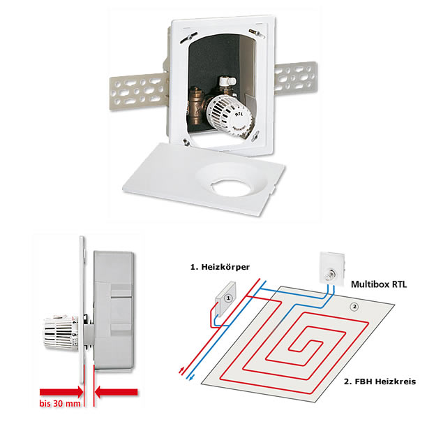

naupv Опубліковано: 30 грудня 2014 Поділитись Опубліковано: 30 грудня 2014 ........................................... 1 Посилання на коментар Поділитися на інших сайтах More sharing options...
Sergei_ Опубліковано: 5 січня 2015 Поділитись Опубліковано: 5 січня 2015 ...........................................Судя по схеме, подмеса подачи с обратки нет? Посилання на коментар Поділитися на інших сайтах More sharing options...
naupv Опубліковано: 5 січня 2015 Поділитись Опубліковано: 5 січня 2015 Судя по схеме, подмеса подачи с обратки нет? Конечно. А зачем? Эта схема работает до 18м/кв. (По паспорту до 12-ти) Посилання на коментар Поділитися на інших сайтах More sharing options...
Sergei_ Опубліковано: 6 січня 2015 Поділитись Опубліковано: 6 січня 2015 Конечно. А зачем? Эта схема работает до 18м/кв. (По паспорту до 12-ти)А температура теплоносителя регулируется регулятором? Какую модель лучше использовать? Посилання на коментар Поділитися на інших сайтах More sharing options...
Sergei_ Опубліковано: 29 травня 2015 Поділитись Опубліковано: 29 травня 2015 Возвращаясь к теме тёплого пола от ЦО. Можно ли обойтись без смесительного узла в двух контурах на пощади 14,75 и 21 м.кв соответственно. И если скорее всего нет то - существует ли возможность управления (отключение) ТП при достижении заданной температуры в помещении. В частном доме у меня датчик температуры управляет котлом, сдесь же идёт постоянный поток теплоносителя от ЦО. Подскажите, плиз, схему такого управления и необходимый набор. Посилання на коментар Поділитися на інших сайтах More sharing options...
naupv Опубліковано: 30 травня 2015 Поділитись Опубліковано: 30 травня 2015 Есть такие системы управления ТП. А правомерно хотите делать ТП в своей квартире? Посилання на коментар Поділитися на інших сайтах More sharing options...

siscom Опубліковано: 1 червня 2015 Поділитись Опубліковано: 1 червня 2015 Возвращаясь к теме тёплого пола от ЦО. Можно ли обойтись без смесительного узла в двух контурах на пощади 14,75 и 21 м.кв соответственно. И если скорее всего нет то - существует ли возможность управления (отключение) ТП при достижении заданной температуры в помещении. В частном доме у меня датчик температуры управляет котлом, сдесь же идёт постоянный поток теплоносителя от ЦО. Подскажите, плиз, схему такого управления и необходимый набор. Смотря какая у Вас разводка Ц.О. Все можно сделать, но стоит ли, если по затратам будет очень больно. Посилання на коментар Поділитися на інших сайтах More sharing options...

troll_9000 Опубліковано: 1 червня 2015 Поділитись Опубліковано: 1 червня 2015 Тогда теплообменник, на вторичный контур насос с коллектором ТП Посилання на коментар Поділитися на інших сайтах More sharing options...

naupv Опубліковано: 2 червня 2015 Поділитись Опубліковано: 2 червня 2015 А можно ппоподробней? Можно, но сначала преамбула. ТП это низкотемпературная СО, радиаторы высокотемпературная. В индивидуальном строительстве ТП имеет право на жизнь из-за экономии потребления энергоносителей для частного потребителя. В коллективном доме, котельная греет теплоноситель постоянной высокой температуры и им по барабану, что у вас ТП или радиаторы. Обогрев ТП имеет смысл, если на вход в квартиру стоит тепло счетчик или как минимум комбинация ТП+радиаторы. А только ТП дорогое удовольствие как по монтажу, так и по эксплуатации, килокалории все равно вам насчитают как "нужно". Теперь о регулировании. На вашу квадратуру не обязательно ставить дорогущий смесительный узел с гребенками. Достаточно пары RTLок 1 Посилання на коментар Поділитися на інших сайтах More sharing options...
