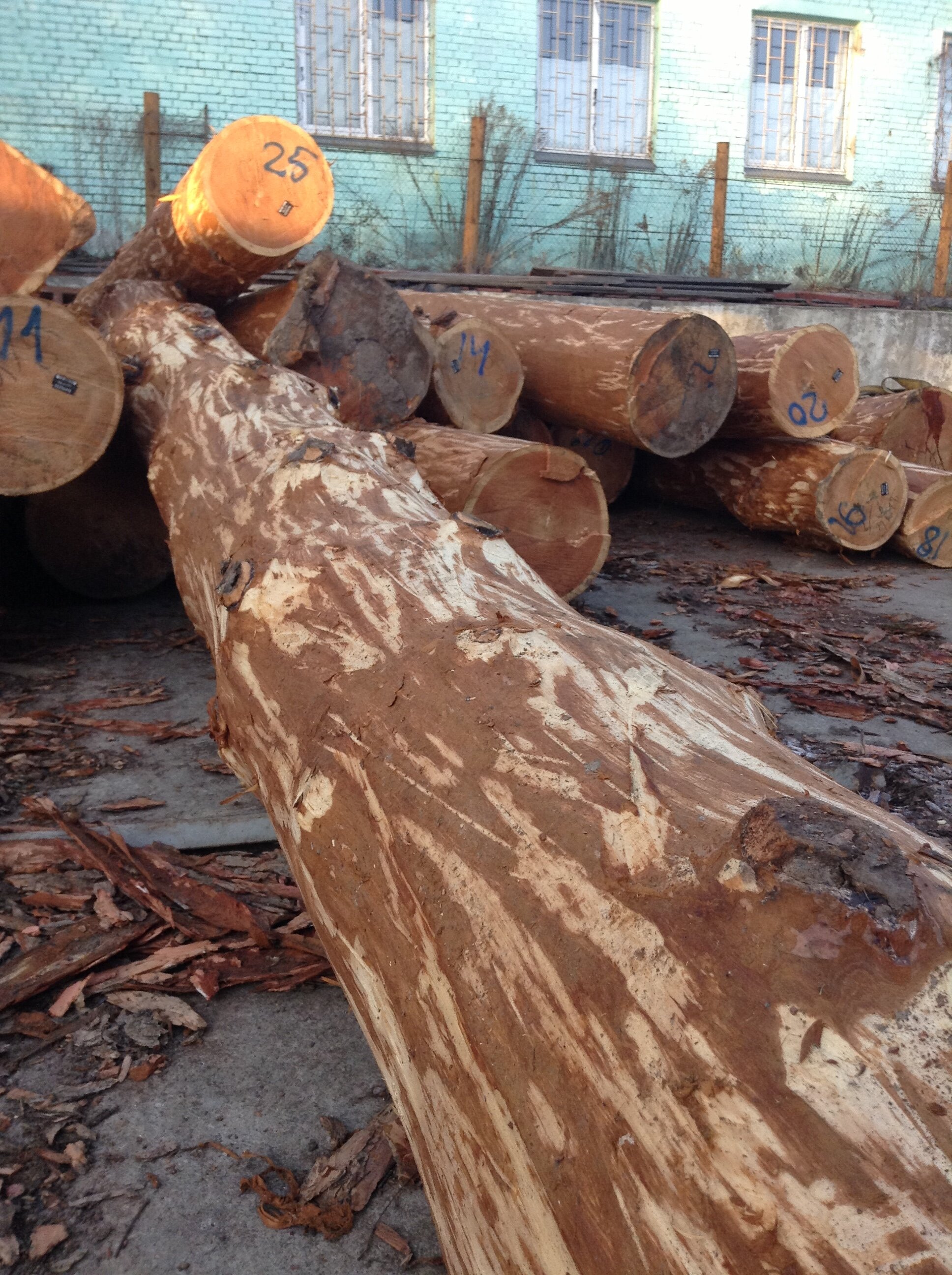

Dejko Опубліковано: 11 січня 2014 Автор Поділитись Опубліковано: 11 січня 2014 участок супер! бревна лиственницы уже красивые, а когда окоруете будет вообще бомба! диаметр верхнего предполагаю 60-70 см? вы сразу красивые комеля отбирайте и находите им места - конек при входе, колонна там то и т.д. желаю удачи! Именно! Для этого они тут и есть))) Учитывая, что у нас второй свет - сделаем внутренние колонны 6-метровые))) А пока фотка окоренной модрыны в студию!!!! 4 Посилання на коментар Поділитися на інших сайтах More sharing options...

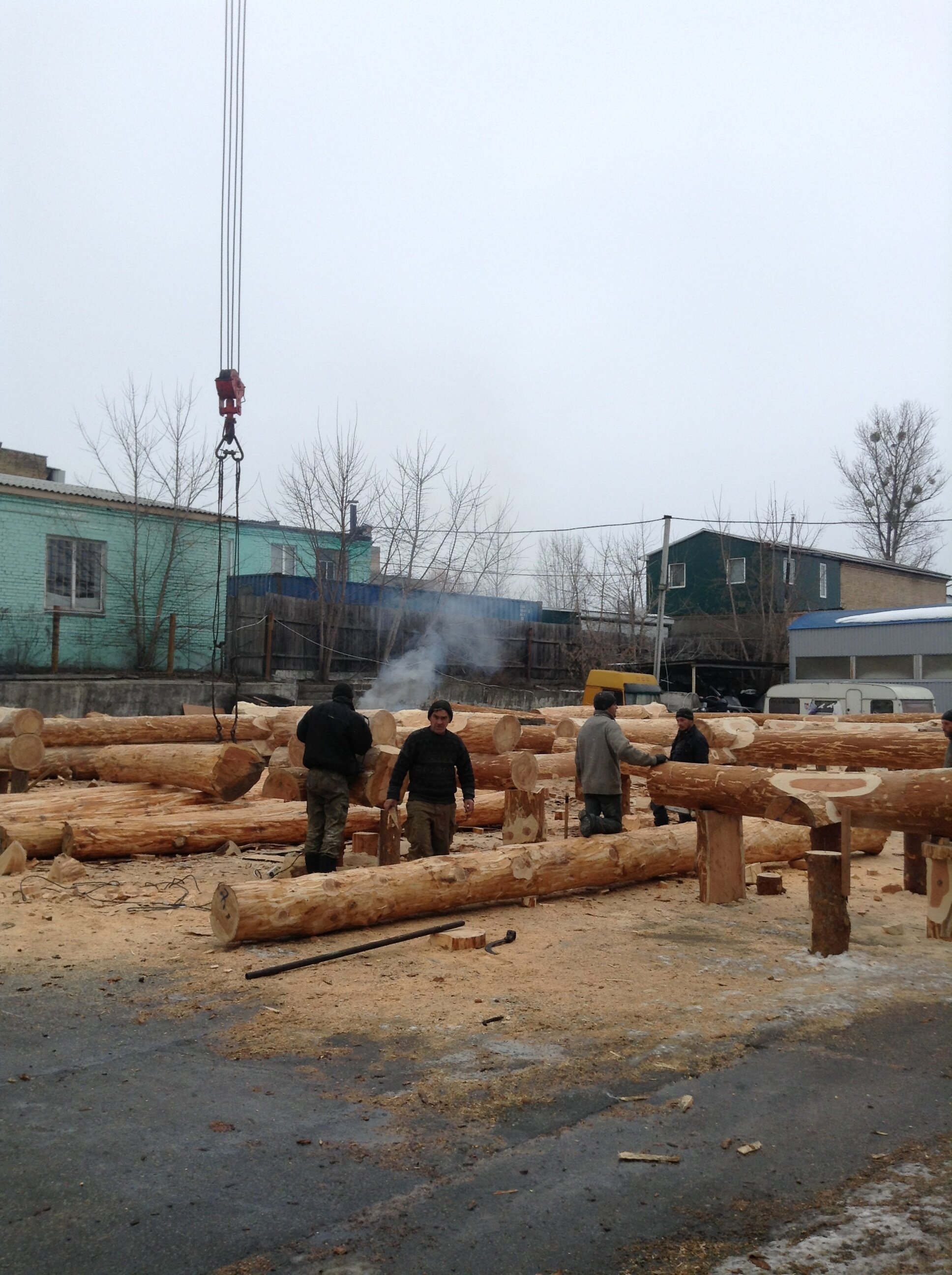

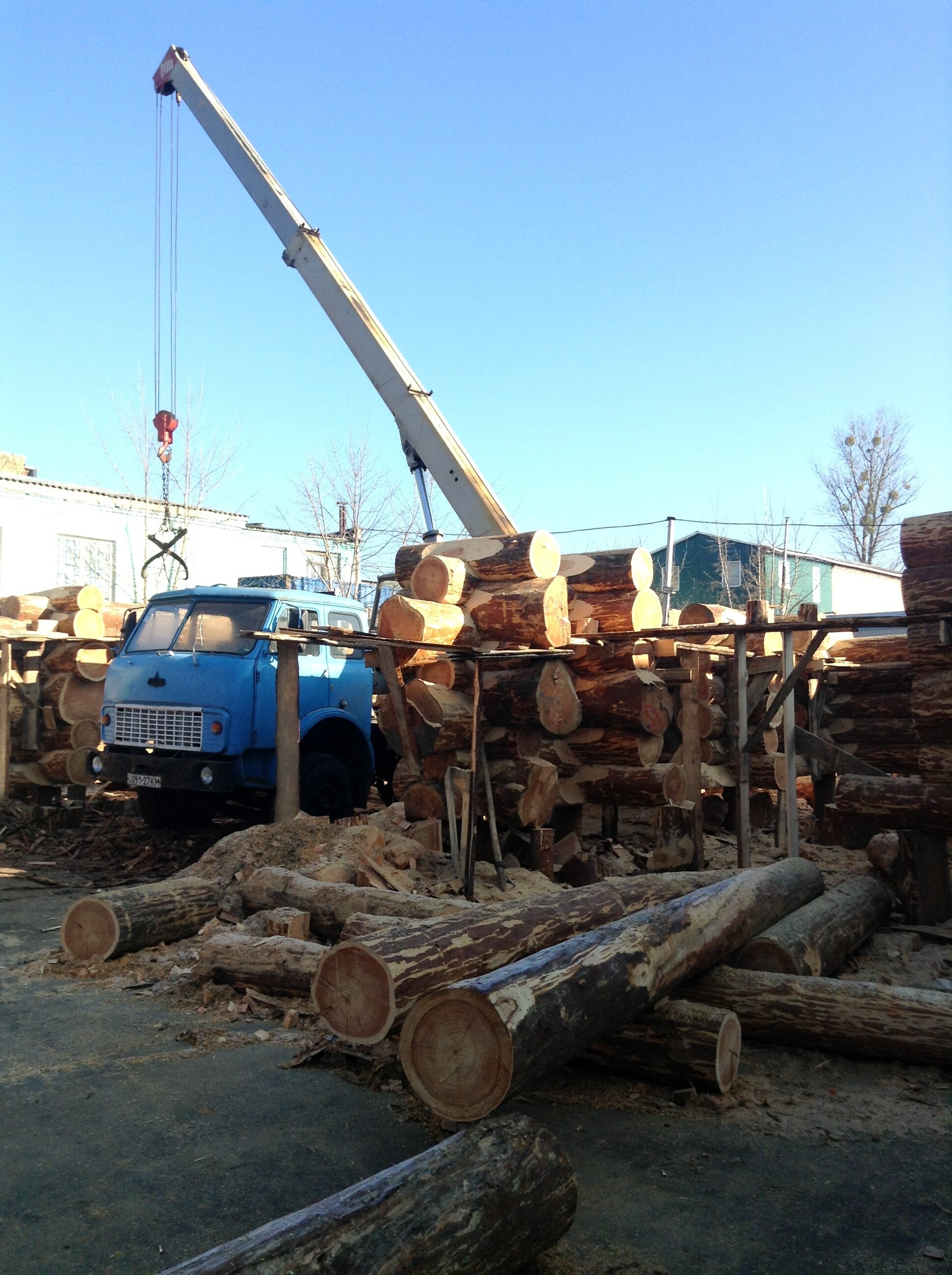

Dejko Опубліковано: 11 лютого 2014 Автор Поділитись Опубліковано: 11 лютого 2014 Итак! Строилы уже на стройплощадке! Есть первые фото) 3 Посилання на коментар Поділитися на інших сайтах More sharing options...
mavriciy Опубліковано: 11 лютого 2014 Поділитись Опубліковано: 11 лютого 2014 Итак! Строилы уже на стройплощадке! Есть первые фото) Загляденье 1 Посилання на коментар Поділитися на інших сайтах More sharing options...
Dejko Опубліковано: 11 лютого 2014 Автор Поділитись Опубліковано: 11 лютого 2014 Загляденье Будем надеяться, что они не набокопорят:D Посилання на коментар Поділитися на інших сайтах More sharing options...

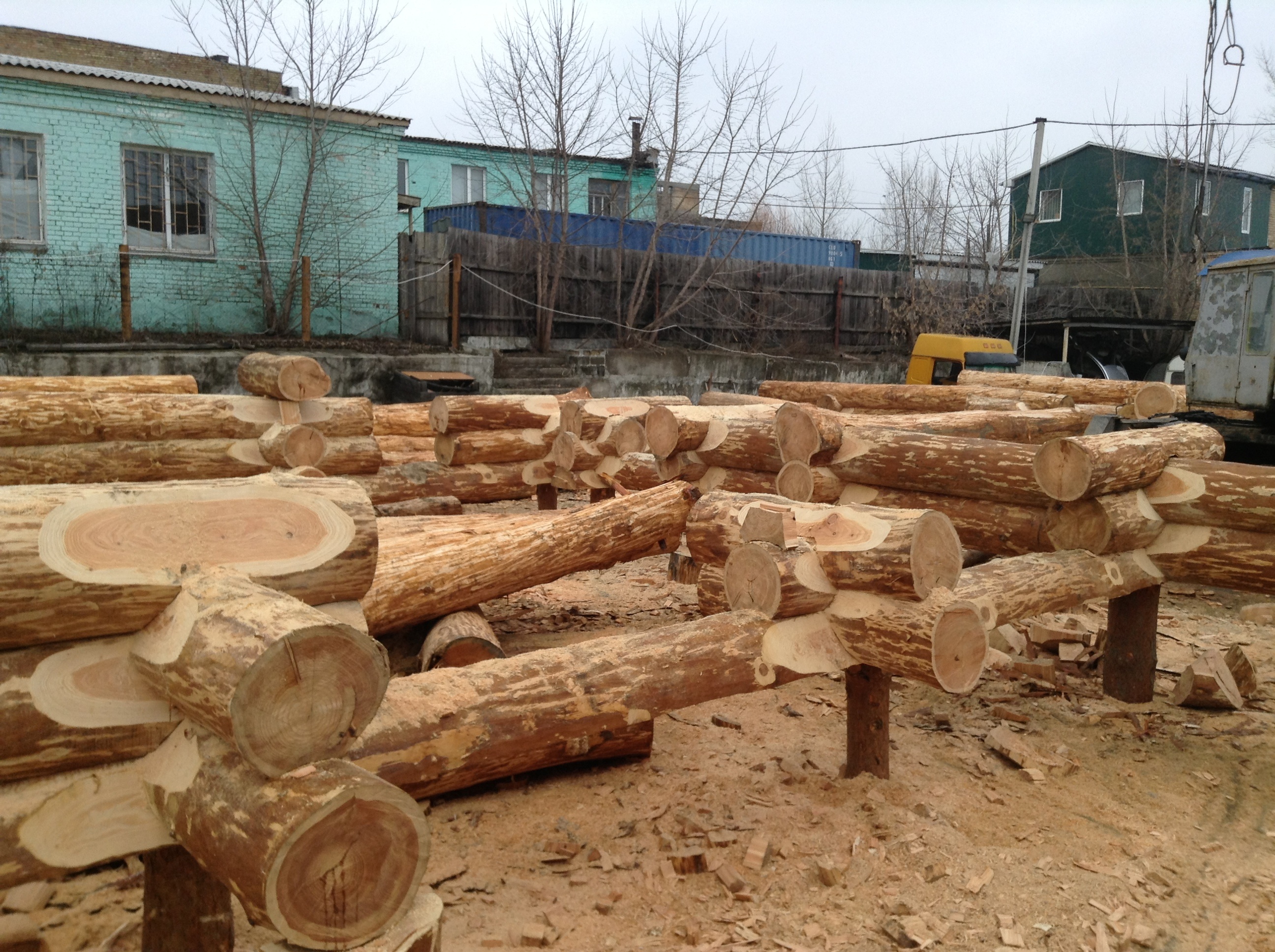

S_Lava Опубліковано: 11 лютого 2014 Поділитись Опубліковано: 11 лютого 2014 Итак! Строилы уже на стройплощадке! Есть первые фото) Диаметр впечатляет. Смотрю уже зарубили ервые венцы. Очень зря они прорубили проемы. надо было цельное бревно давать на верный венец. теперь надо очень жестко контролировать плоскость (идеальную) нижнего венца (плоскость соприкосновения с фундаментом). 1 Посилання на коментар Поділитися на інших сайтах More sharing options...

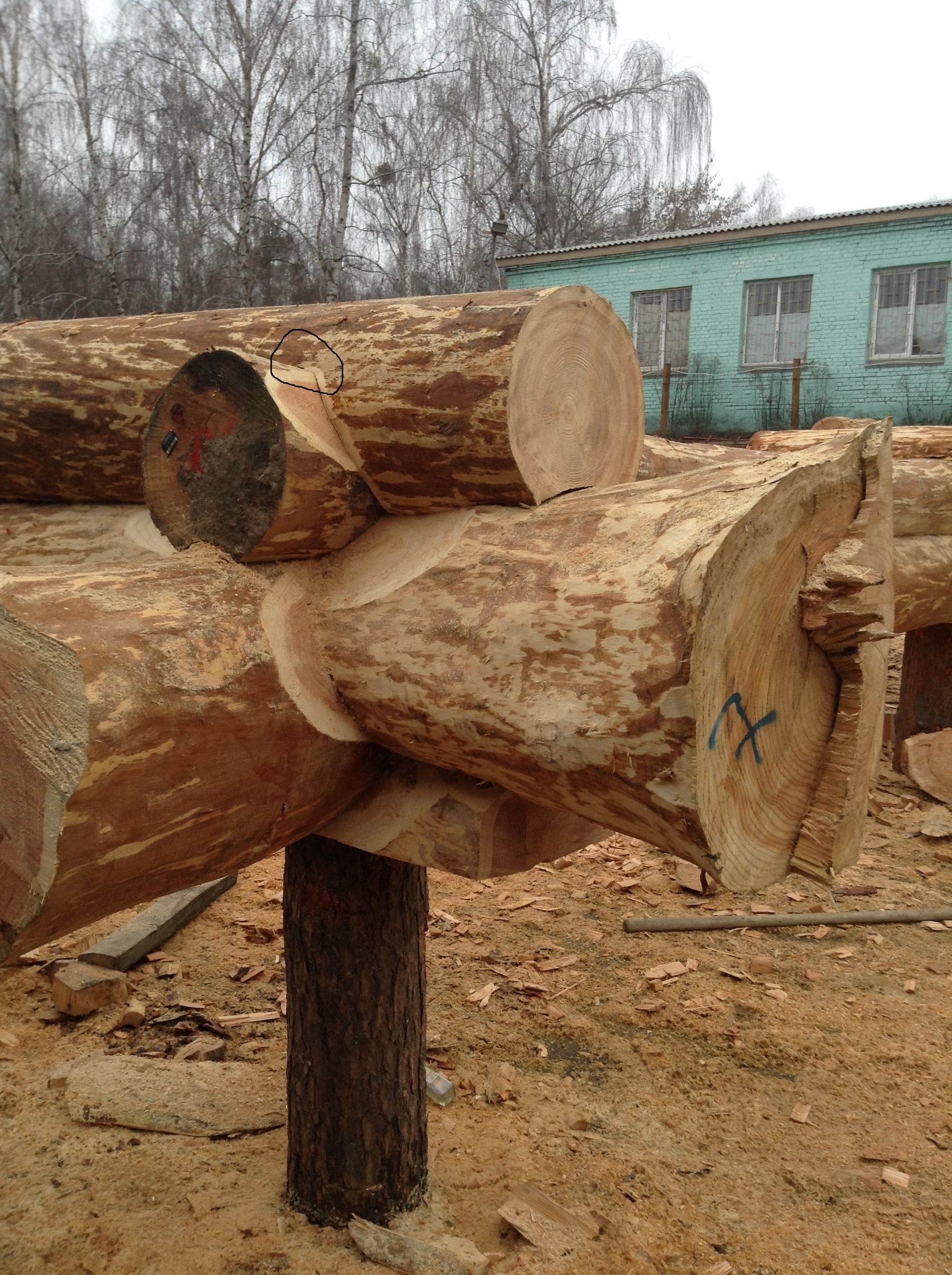

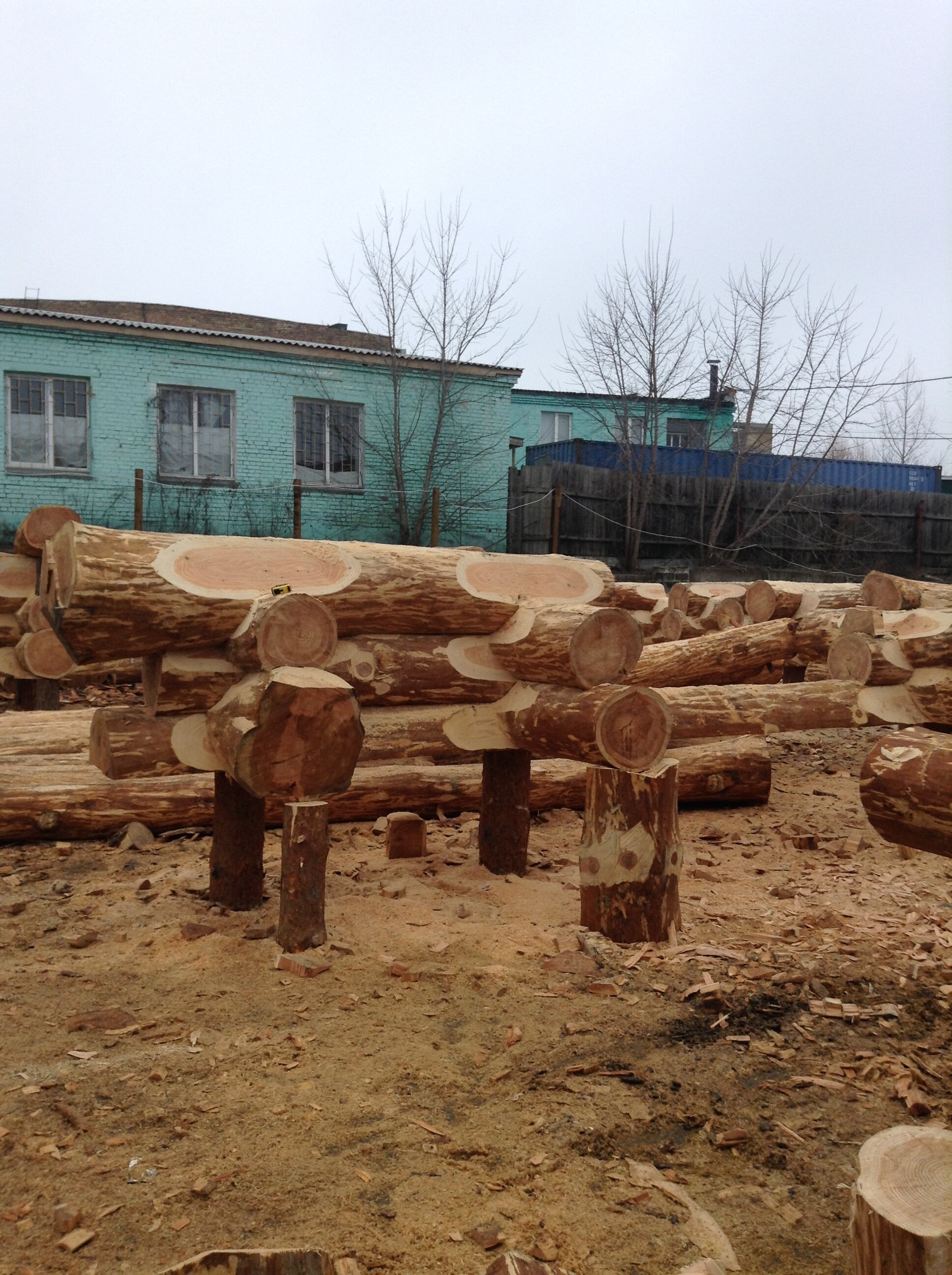

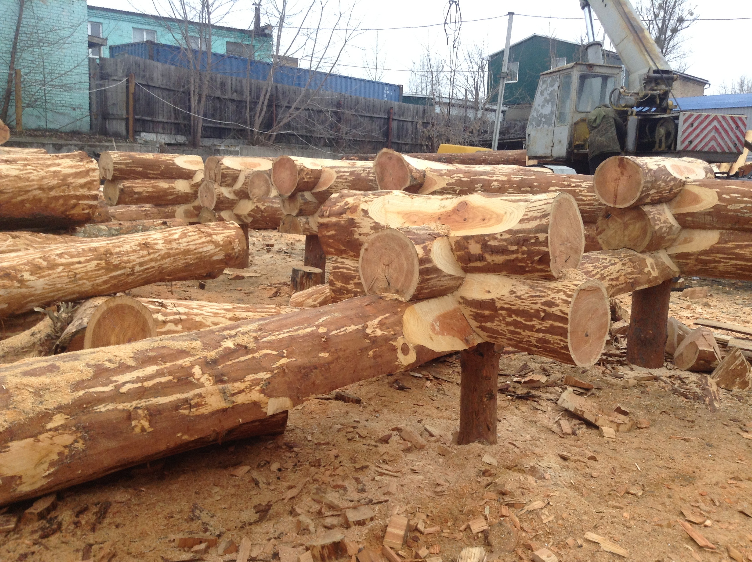

Dejko Опубліковано: 17 лютого 2014 Автор Поділитись Опубліковано: 17 лютого 2014 На площадке бардак. Но вроде трудятся. Каждую неделю приезжаем и продолжаем замерять уровень, углы, чтоб не сошли. Пока без замечаний. Архитектор подкчал( проектировал дом в программе, а на деле вышло по-другому. За счет толщины диаметра бревна некоторые дополнения не получаются на практике. Получил по шапке штрафом. Благо, на раннем этапе заметили. Обошлость без особых затрат) Фотки субботние) Посилання на коментар Поділитися на інших сайтах More sharing options...
Dejko Опубліковано: 17 лютого 2014 Автор Поділитись Опубліковано: 17 лютого 2014 Никак не могу вставить больше одной фотки в сообщение...( 1 Посилання на коментар Поділитися на інших сайтах More sharing options...
Dejko Опубліковано: 17 лютого 2014 Автор Поділитись Опубліковано: 17 лютого 2014 Пока так) посмотрим на следующей неделе прогресс))))) 1 Посилання на коментар Поділитися на інших сайтах More sharing options...
Елки-палки Опубліковано: 17 лютого 2014 Поділитись Опубліковано: 17 лютого 2014 сколько пересмотрел фоток и не увидел зазора в 1.5-2см в верхней части чашки,т.е. между горбом и накрывающим бревном. Посилання на коментар Поділитися на інших сайтах More sharing options...
Dejko Опубліковано: 17 лютого 2014 Автор Поділитись Опубліковано: 17 лютого 2014 сколько пересмотрел фоток и не увидел зазора в 1.5-2см в верхней части чашки,т.е. между горбом и накрывающим бревном. Они есть) это бревно еще не доработано. При рубке скосов зазор появится) а потом его засыпет стружка) 1 Посилання на коментар Поділитися на інших сайтах More sharing options...

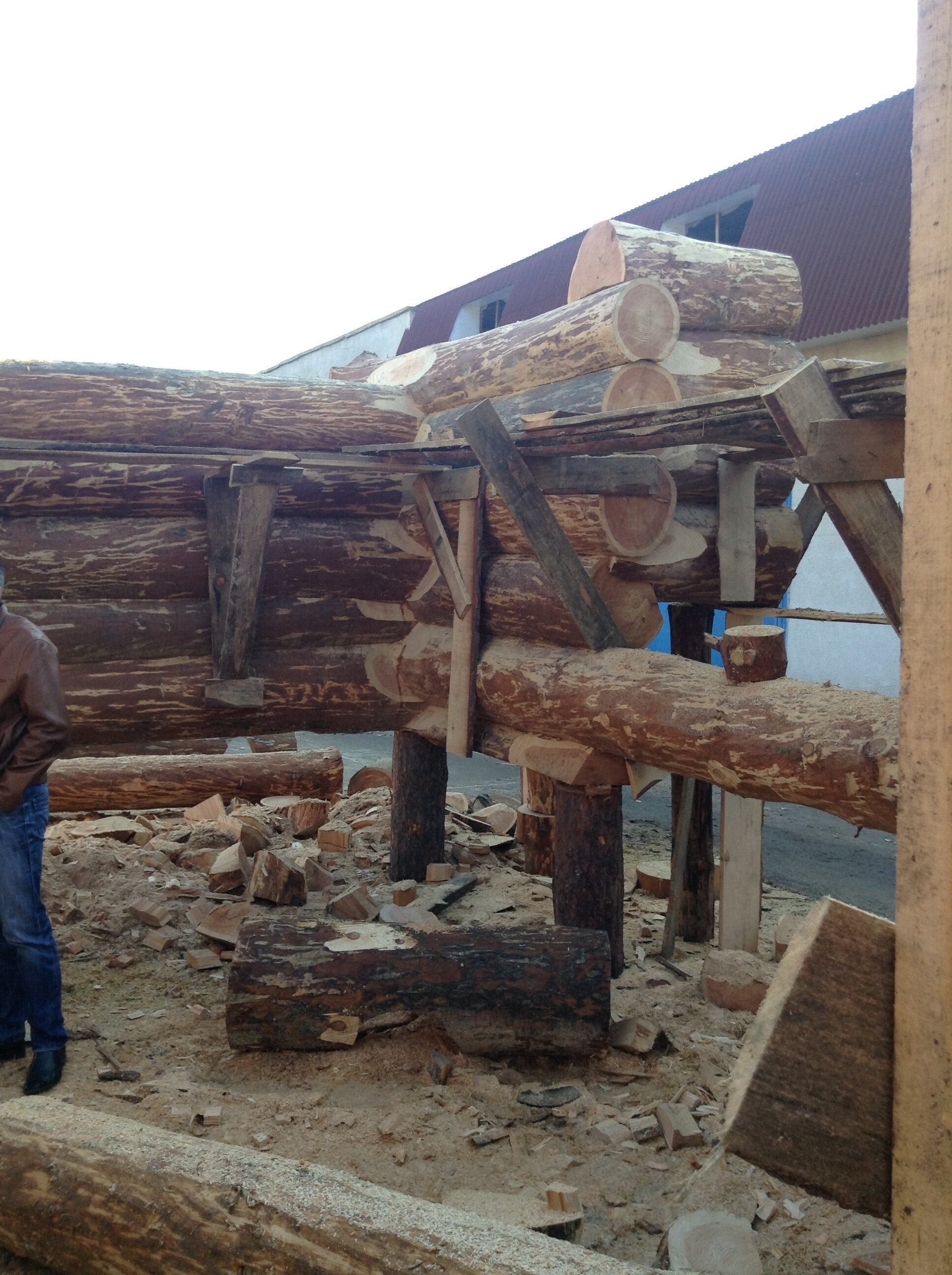

Dejko Опубліковано: 12 березня 2014 Автор Поділитись Опубліковано: 12 березня 2014 А стройка идет полным ходом! Можете нас поздравить - нам наконец-то перевели землю!!!! Ура! Теперь все как завертится, как закрутится! Голову не потерять бы Выкладываю фотки незаконченного первого этажа) еще пока на складе) Посилання на коментар Поділитися на інших сайтах More sharing options...
