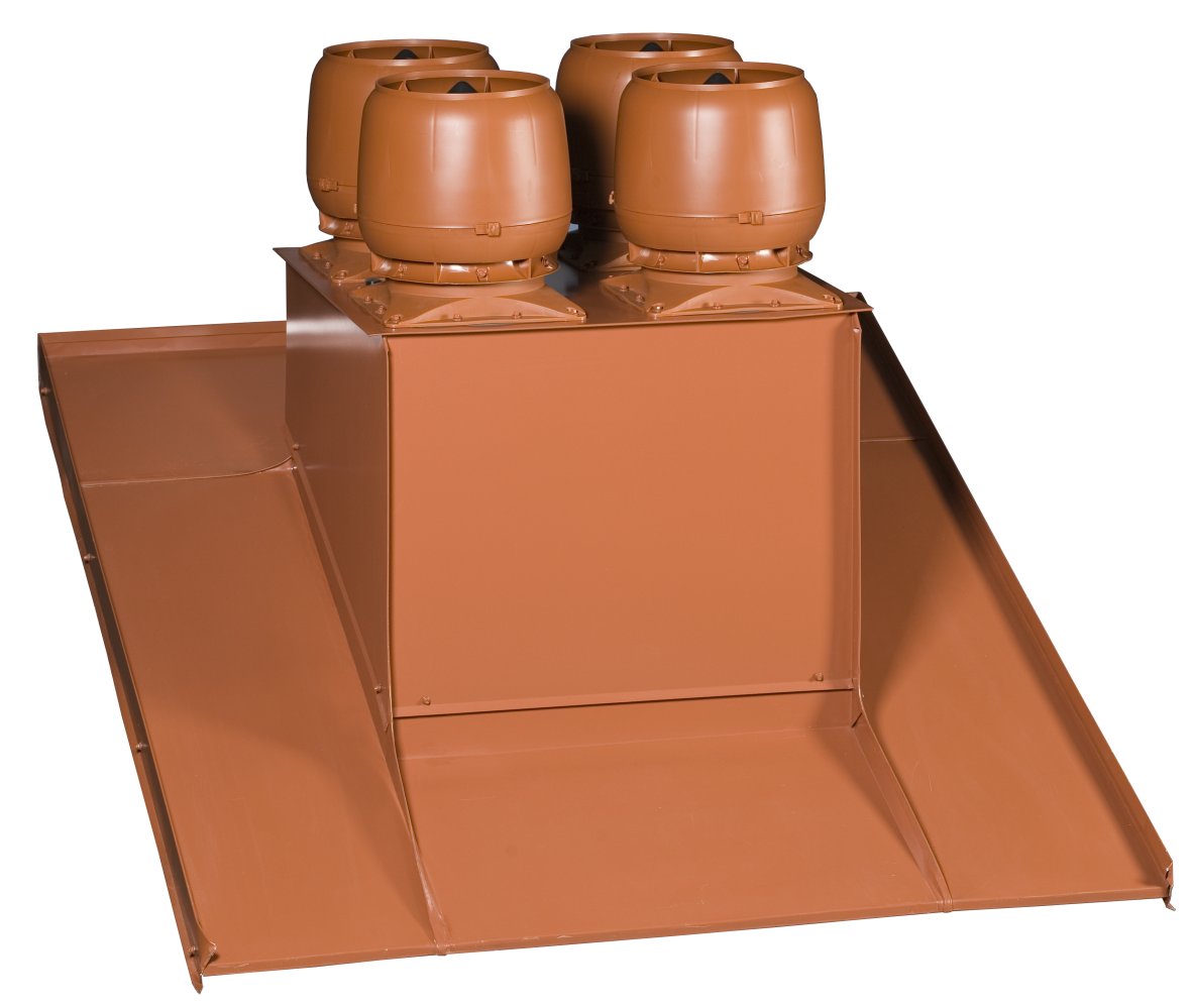

vadimka13 Опубліковано: 8 жовтня 2013 Поділитись Опубліковано: 8 жовтня 2013 Здравствуйте уважаемые спецы!! Вопрос таков: сейчас возводится стропильная система, крыша будет - битумка. Сколько и каких нужно выводить вент каналов. Планировали так: 1- кухня 2 канала: вытяжка от плиты на крышу или в стену (Вопрос если газовая плита то можно ли в стену??) + естественная вентиляция (Вопрос можно ли объединять с санузлами) 2- прямоток из комнатухи где стоит газовый котел - выше конька вродь все понятно 3- санузел первый этаж + второй этаж (+кухня????) грибок с вентилятором сверху 4- от санузла канализационный стояк (на крышу или через обр. клапан в стену???) Ну и клапана на окна, типа вентилятор сверху постоянно крутит и подсасывает через окна!! кто имел практику с такими штуковинами (ссылка устарела) на сколько они практичны? если что-то не понятно спросил уточню!!! если надо планы помещений закину!!! Подскажите плиз!! Посилання на коментар Поділитися на інших сайтах More sharing options...

vadimka13 Опубліковано: 8 жовтня 2013 Автор Поділитись Опубліковано: 8 жовтня 2013 Если у Вас централизованная канализация, то фановая труба нужна для предотвращения срыва гидрозатворов, т. е. можно тупо поставить клапан. Ежли это септик, то его нужно вентилировать, и тады енту трубу нужно выводить на крышу. это именно септик, но думал сделать так как во вложении и получается что 1ин грибок лишний вот и дамаю мож его просто под крышу вывести или не парится!! просто как представлю сколько там на крыше всего будет))) Сами посмотрите, пощупайте, какие понравятся - возьмете. Как вы технично увиливаете от рекламы))) не сочтите за обиду)) Спасибо за советы! Посилання на коментар Поділитися на інших сайтах More sharing options...
SON Опубліковано: 8 жовтня 2013 Поділитись Опубліковано: 8 жовтня 2013 Как вы технично увиливаете от рекламы))) Эти все грибки сопутствуют механической вентиляции, для ЕВ они попросту не нужны и даже вредны. 1 Посилання на коментар Поділитися на інших сайтах More sharing options...
vadimka13 Опубліковано: 8 жовтня 2013 Автор Поділитись Опубліковано: 8 жовтня 2013 Эти все грибки сопутствуют механической вентиляции, для ЕВ они попросту не нужны и даже вредны. а вот с этого места поподробнее!!!??? Т.е. просто трубу вывести и усе? я механическую (если это вентилятор сверху который типа постоянно включен) хотел только на с\у поставить!! Так что, все таки выводить канализацию тоже на крышу??? Как бы Вы это все организовали будь на моем месте?) Получается что на крыше 5 труб и "неподходи" Посилання на коментар Поділитися на інших сайтах More sharing options...
SON Опубліковано: 8 жовтня 2013 Поділитись Опубліковано: 8 жовтня 2013 а вот с этого места поподробнее!!!??? Да тут ничё секретного, любая лабуда на выходе трубы/канала является препятствием для ЕВ. Т.е. просто трубу вывести и усе? А шо, страшно? :D Если вентканалы из металлических или пластиковых труб поставите сверху "зонтик", (конус из жести), для каналов из кирпича/бетона - просто дырка в небо. я механическую (если это вентилятор сверху который типа постоянно включен) хотел только на с\у поставить!! Ну пральна, электромоторчики не любят осадки, их от воды и снега прятать нада. Как грилось выше, все эти грибочки неотъемлемая часть мех. вентиляции. Так что, все таки выводить канализацию тоже на крышу??? Конечно. Как бы Вы это все организовали будь на моем месте?) Получается что на крыше 5 труб и "неподходи" Скиньте хоть какой-нить малюнок/проектик, я ж не экстрасенс. :D Чердак (нежилой) имеется? Вечерком позырю. 5 отдельно торчащих труб на крыше - вид конечно не феншуй, но хрен с ним с видом, а заделать 5 дырок в кровле, шоб не текло, придется. Любая дырка в кровле - это потенциальное место протечки, а при наличии мансарды, искать протечку можно очень долго. Обычно при проектировании все помещения требующие вентканалов и дымоходов стараются расположить по возможности "кучкой", тады получается одна шахта, (на крайняк две), в которой и располагаются все эти каналы. При этом не страдает ни функциональность, ни дизайн. 1 Посилання на коментар Поділитися на інших сайтах More sharing options...

vadimka13 Опубліковано: 9 жовтня 2013 Автор Поділитись Опубліковано: 9 жовтня 2013 Скиньте хоть какой-нить малюнок/проектик, я ж не экстрасенс. :D Чердак (нежилой) имеется? Вечерком позырю. 5 отдельно торчащих труб на крыше - вид конечно не феншуй, но хрен с ним с видом, а заделать 5 дырок в кровле, шоб не текло, придется. Любая дырка в кровле - это потенциальное место протечки, а при наличии мансарды, искать протечку можно очень долго. Обычно при проектировании все помещения требующие вентканалов и дымоходов стараются расположить по возможности "кучкой", тады получается одна шахта, (на крайняк две), в которой и располагаются все эти каналы. При этом не страдает ни функциональность, ни дизайн. Ну тады будем шото мостюрить типа как на картинке сверху! Тобишь лепить докучи всё!! слабо себе представляю как это будет выглядеть))) но ничё прорвемся!!! Всем спасибо!! Посилання на коментар Поділитися на інших сайтах More sharing options...
