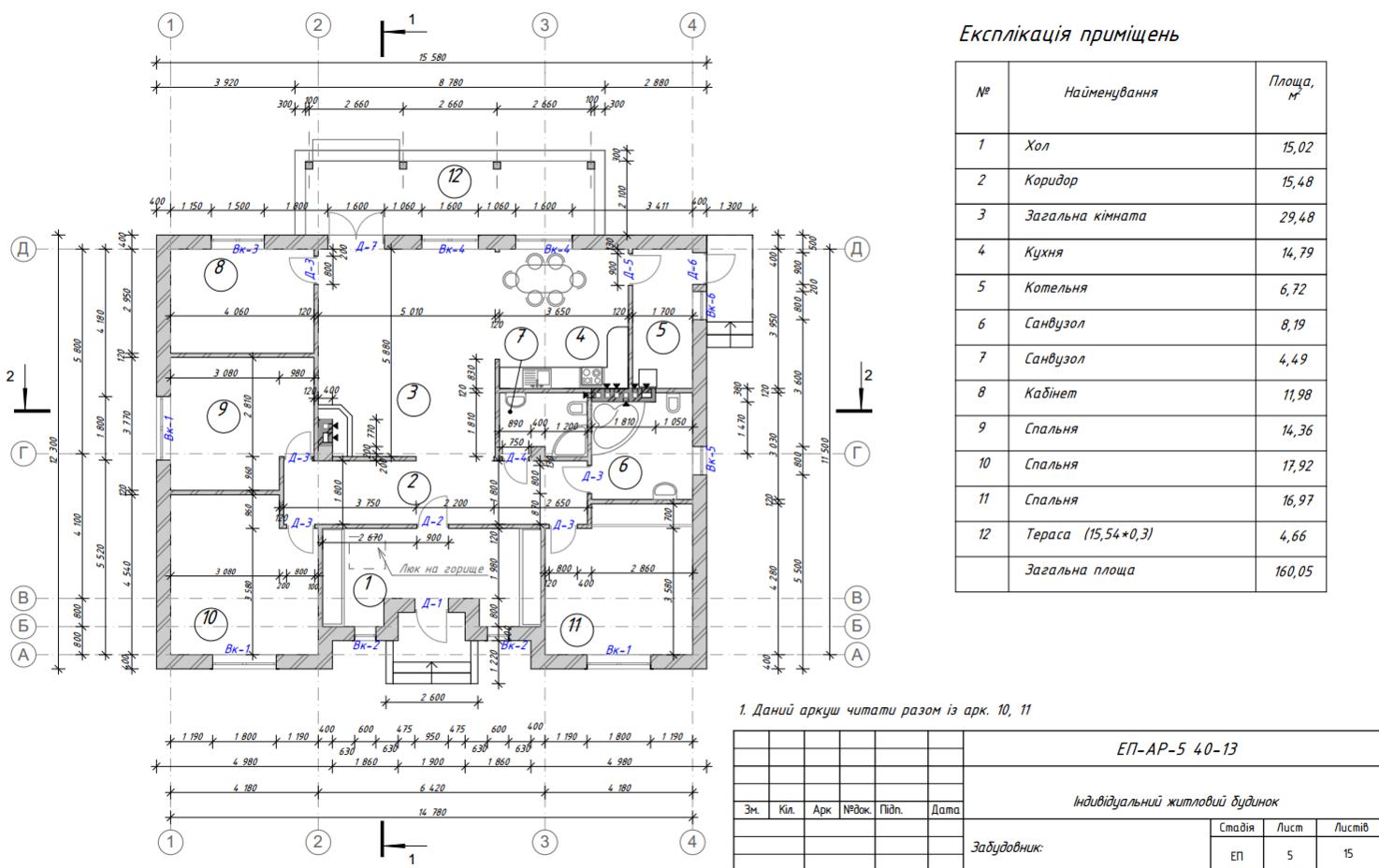

Leon Опубліковано: 4 жовтня 2013 Поділитись Опубліковано: 4 жовтня 2013 Наверное есть похожие темы, но мой вопрос связан с некоторой срочностью ответа. Спасибо за понимание. По каминам когда-то начинал читать, но потом переключился на другую информацию. На днях будет заливаться фундамент и я вспомнил, что не решил вопрос с камином. А времени разбираться самостоятельно совсем не осталось. Камин располагается в гостинной, на плане - это помещение №3.(см. аттач) Хотелось бы иметь возможность использовать камин, как резервный источник, для обогрева дома в осенний/весенний период. Помню, что для некоторых каминов нужен подвод воздуха. И мои вопросы связаны как раз с этим. 1. Нужен ли мне камин с подачей воздуха? 2. Если да, то какого диаметра и где заложить трубу в фундамент? 3. Разводка теплого воздуха по комнатам - как и на каком этапе стоит(стоило) об этом думать? Понимаю, что мой пост - сумбур. Я сегодня онлайн и готов ответить на любые уточняющие вопросы. Помогите/подскажите/направьте.. Посилання на коментар Поділитися на інших сайтах More sharing options...

-enjoy- Опубліковано: 4 жовтня 2013 Поділитись Опубліковано: 4 жовтня 2013 Если не знаете какая будет топка, то трубу лучше заложить 125мм сечением . Ведь может быть и топка AF,так ведь? По каминам когда-то начинал читать, но потом переключился на другую информацию. 1. Нужен ли мне камин с подачей воздуха? 2. Если да, то какого диаметра и где заложить трубу в фундамент? 3. Разводка теплого воздуха по комнатам - как и на каком этапе стоит(стоило) об этом думать? 1.Нужен и обязательно 2.Максимальный диам. который я видел к топкам это 125мм 3.Сейчас. Ответ на почему: выясните для себя как будет выглядеть дизайн облицовки камина. Если она компактная,то трубы разводки гарячего воздуха я бы спрятал в стену,тогда увеличится толщина стены. Фундамент делать толще не нужно,т.к. всеравно под камин будете делать его усиление. Если дизайн до потолка,то по барабану,стена как по проекту в полкирпича. Все трубы спрятаны. Для наглядности (ссылка устарела) посмотрите как это будет выглядеть. По подаче трубы воздуха. В Киеве и Киевской области преобладают западные ветра, поэтому делал бы подачу с запада. Про утеплить было сказано выше. Ну и не забудьте сделать уклон в сторону улицы. как резервный источник, для обогрева дома в осенний/весенний период. А зимой не нужно? Тут уже на бюджет смотреть нужно. Я за чугун. п.с. только мое мнение. 1 Посилання на коментар Поділитися на інших сайтах More sharing options...
Viks Опубліковано: 4 жовтня 2013 Поділитись Опубліковано: 4 жовтня 2013 1. Нужен ли мне камин с подачей воздуха? 2. Если да, то какого диаметра и где заложить трубу в фундамент? 3. Разводка теплого воздуха по комнатам - как и на каком этапе стоит(стоило) об этом думать? Помогите/подскажите/направьте.. 1. Да 2. Мин. 100мм 3. В стене рядом с дымовым каналом закладываете 2-4 канала 130х130 (полкирпича) или 130х260 - с выходом в нужные помещения или в направления от них Потом в ниши монтируется гофра и утепляется И нишу под камин можно оставить - 1-1,2м в ширину и 1,5м в высоту - под портал Добавлено через 51 секунду А зимой не нужно? Тут уже на бюджет смотреть нужно. Я за чугун. п.с. только мое мнение. +1 570..? 1 Посилання на коментар Поділитися на інших сайтах More sharing options...
Leon Опубліковано: 4 жовтня 2013 Автор Поділитись Опубліковано: 4 жовтня 2013 Спасибо огромное за советы. По трубе, утеплению и уклону понял. С западной стороны у меня холм начинается в 20 метрах от дома(верх на плане дома). Все равно делать вывод на запад или выбрать другое направление? По дизайну - думал делать до потолка. Может пока начну возводить стены еще поменяю свое мнение. По отоплению зимой: камин находится в левой части дома. Вряд ли получится отопить им весь дом. Хотя зимой, конечно, планируется набираться положительной энергии от огня камина Посилання на коментар Поділитися на інших сайтах More sharing options...

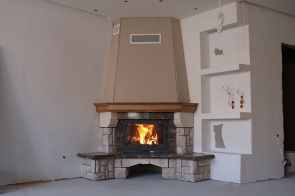

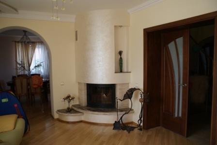

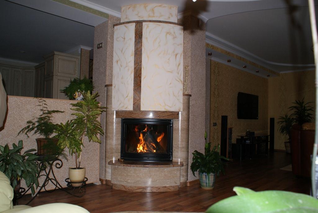

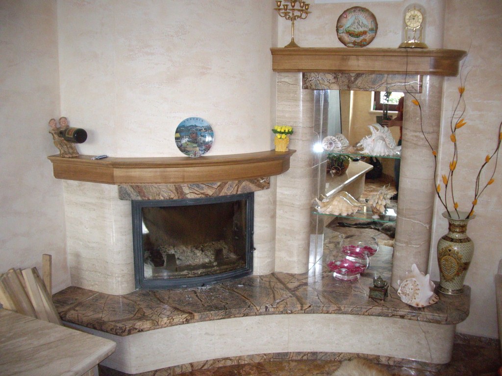

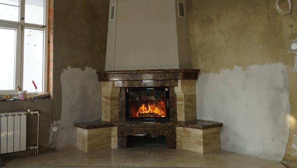

Leon Опубліковано: 6 жовтня 2013 Автор Поділитись Опубліковано: 6 жовтня 2013 Появился вопрос по трубе: А на каком уровне ниже нуля ее выводить? Может посоветуете сразу какую конкретно трубу закладывать или до весны достаточно будет гильзы в фундаменте? Еще.. А покажите, пожалуйста, фотки с камином, который располагается, как мой, в углу комнаты.. Спасибо! Посилання на коментар Поділитися на інших сайтах More sharing options...
GIM Опубліковано: 6 жовтня 2013 Поділитись Опубліковано: 6 жовтня 2013 Может что то в этом стиле Посилання на коментар Поділитися на інших сайтах More sharing options...
