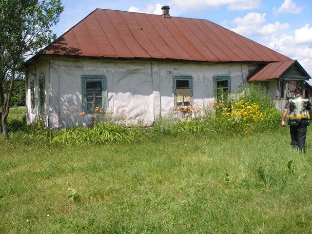

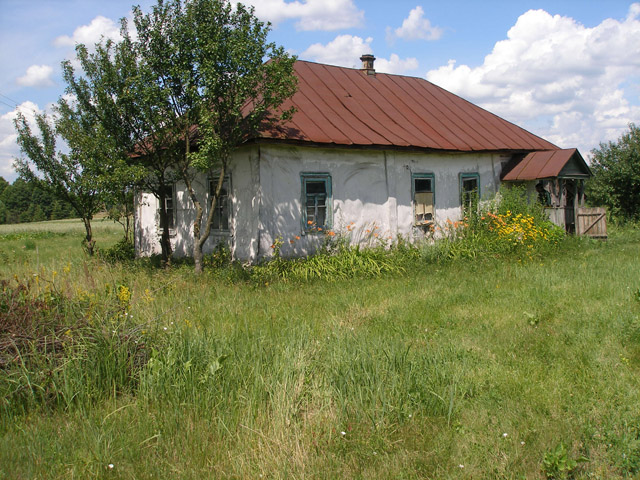

Как обложить мазанку кирпичем?
Slavko_Kiev

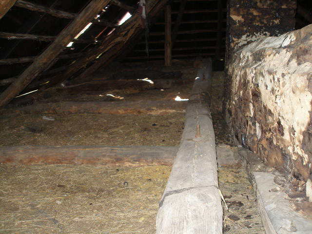

балки прогибаются?

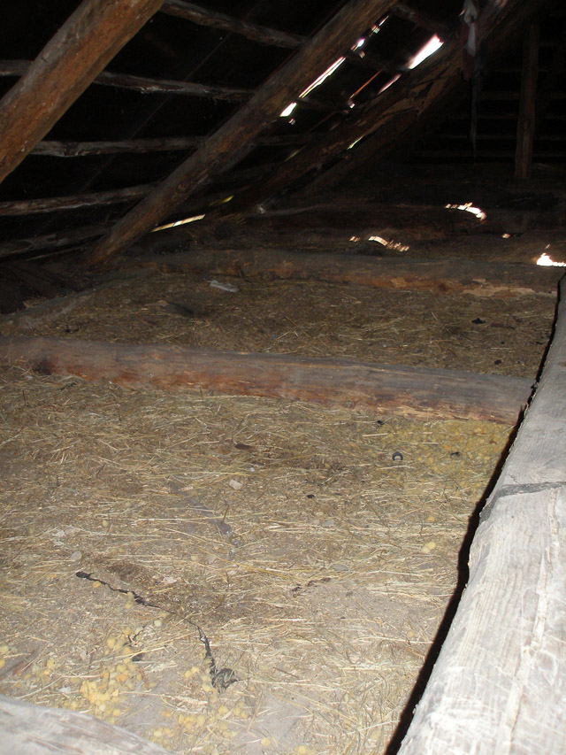

Балки все ровные, как под линейку.... а потолки под 2м50см... т.е. не надо приподнимать...

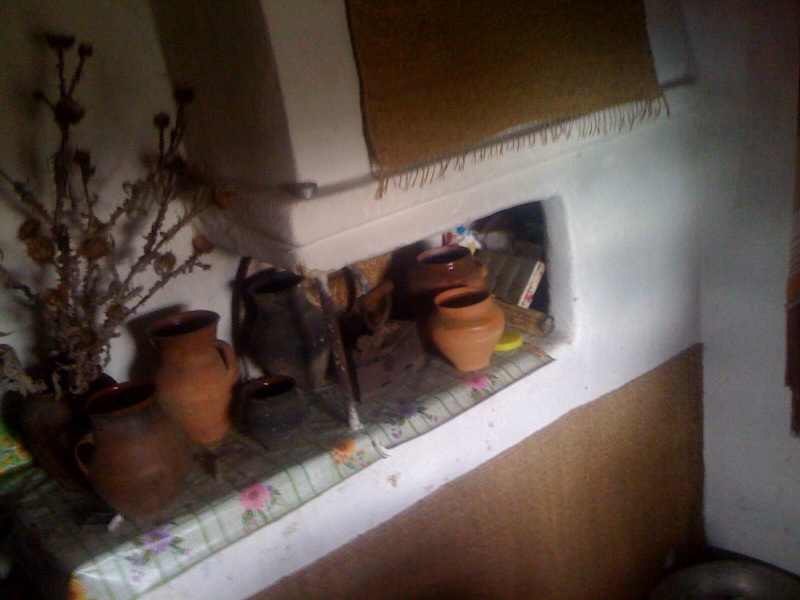

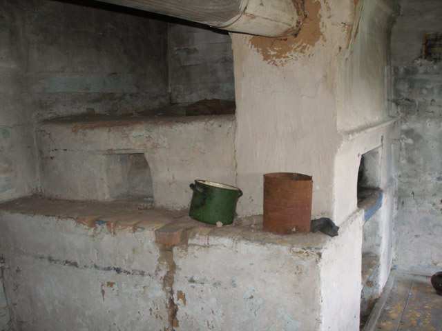

еще в доме русская печь на всю 2-ю комнату... вот думаю: ломать или нет... многие отговаривают, типа раритет-антиквар... есть отдельная груба...
Печь нужно проверить. Был случай .Спали на печи , утром уехали а там матрасы остались. Была щель в печи и матрасы начали тлеть.Вовремя обнаружили.;)
я себе печь оставил. правда у меня она немного прогорела по центру, так за 700 грн мастера счас делают местные. оставляй, и тепло и антиквариат. что за мазанка без печи. только первый раз там сажу чистить надо на чердаке, перед протопкой.
У меня была печь и груба. Печь розобрал, на её месте камин поставил, грубу тоже пришлось розбирать потомушто там дымоход был совмещён с печью. Месный спец выложил новую грубу и дымоход с лежаком, на камин отдельный дымоход.
Груба хорошо греет . Приезжал этой зимой когда были заморозки , протопили грубу и конвекторры (3*1квт) на всю мощность включили , 3-комнаты маленькие (9м,6м,6м ) через два часа температура поднялась выше 20 ,притом как наулице было -24. Ночью проснулся от того что нечем дышать, на градуснике +36. Проветривал около часа, открывал все окна двери.:-D

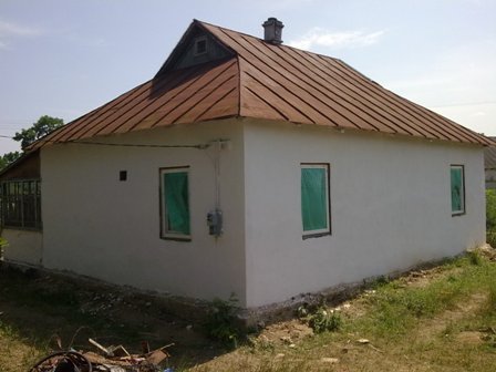

Хотелось бы поделится похожей реставрацией Был фундамент - 70см из кирпича, сверху залил бетонный цоколь Далее вполкирпича планирую обложить Дерево практически 50% шашель сожрал - обработал 10% купоросом Изогнутые полстены разбрал и сделал такую же из чего было + дранка + тот что был саман замоченый на сутки и замешен в бетономешалке с добавлением соломы Пол дубовый и хорошо сохранился Печь как не хотел оставить - разобрал из-за ветхости и 100летнего износа
Мы ее обмазали по новому глиной , местные селяне ее побелили известью ,крыша металическая ржавая была , но из нутри железо еще супер , покрасили краской по ржавчине, поменяли окна, снесли печь и грубу , сейчас гипсом обшили одну комнату. Теперь думаю цоколь из кирпича отремонтировать , сделать отмостку из плит (наверное) и сайдингом обшить.Посоветуйте цоколь и отмостку из чего еще можно сделать ?
Вот так бетонный цоколь у нас выглядит Опалубка из пятидесятки За три дня уже сняли - далее гидроизол и кирпич соответственно Отмостку намеренны залить цементным раствором с температурным швом(шаг 1,5м) Скажите, unreal, сомневаюсь что в нутрь полагается гипсокартон - можт развеете мои сомнения о мышах в стенах и падающей штукатурке(или вы внутри за сайдингом тож мазали по новому глиной)?8d3adaf26cf2.jpg (ссылка устарела)
Глиной только снаружи , теперь снаружи сайдинг планирую "Роял" по советам из форума оптимальный .Внутри гипсокартоном супер получилось. по мышам тоже много читал разных мнений и решил остановиться на - засыпали за гипсокартон по периметру известь с опилками вперемешку , они ее не любят. Посмотрим как будет.

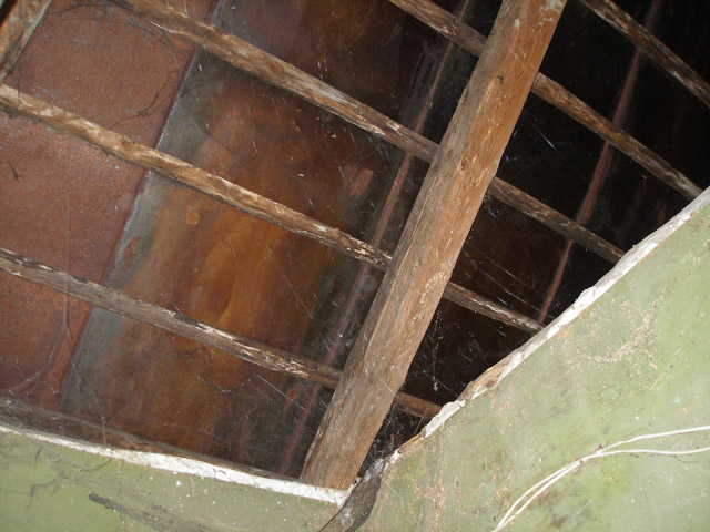

Покупаю геморой на свою голову.Возник вопрос(Честно говоря,у меня один большой вопрос),как можно подлатать такую металлическую крышу.В одном месте дыра в металле.Наверно кто-то выдавил корявыми ногами,когда по крыше лазил.И, вообще, с какого места надо начать реанимировать это чудо деревенской архитектуры.
Да Вы не один , у меня такая же и крыша тоже ржавая (ее покрасил краской спец. прямо по ржавчине , нормально получилось, железо еще ничего простоит , а вообще думал поверху ондулин постелить.
Нашли в селе работяг (еще те ))))) обмазали по новому состав = глина+опилки(тырса)+песок и побелили известью, но после нормального дождя есть трещинки., т.е смысла тянуть стены нет. Просто подлатать глиной там где совсем поотпадала и нужно конечно цоколь и отмостку сделать бюджетную. До осени (до сезона дождей) желательно обшить, варианты - сайдинг или блокхаус можно.
Желательно нижний брус глянуть по периметру, я несколько менял , он вытаскивается , закладывается новый обработанный ,скобами крепится, потом дранка и глиной закидывается. Печку и грубу я полностью разобрал. Теперь гипсокартоном общиваю по одной комнате.

вот решил отписаться:
заказал кирпич для обкладки, нанял рабочих, раскатал губу и поехал в киев... на следующий день звонок от рабочих, мол, приезжай. приехал...
они отрыли заднюю(северную) сторону дома и показали полностью сгнивший низ дома и сказали, что нет смысла. капец, а кирпич уже заказан у одного форумчанина, проведена канализация и вода, установлена сантехника...блин, хорошо, что удалось отменить кирпич.
мораль: перед покупкой мазанки подройте в нескольких местах и убедитесь что дом не сгнил.
погоревал, а потом перебросил все силы на новый фундамент(нового дома)...
а мазанку - сам починил крышу, оббил толью и надеюсь, что еще будет стоять, т.к. под каждой несущей стоикой фундамент подлит, и рабочие сказали, что если не трогать, то будет стоять поскольку дом сросся и стал одним монолитом... жалко ее, за полгода привык, уютов понаделали...
