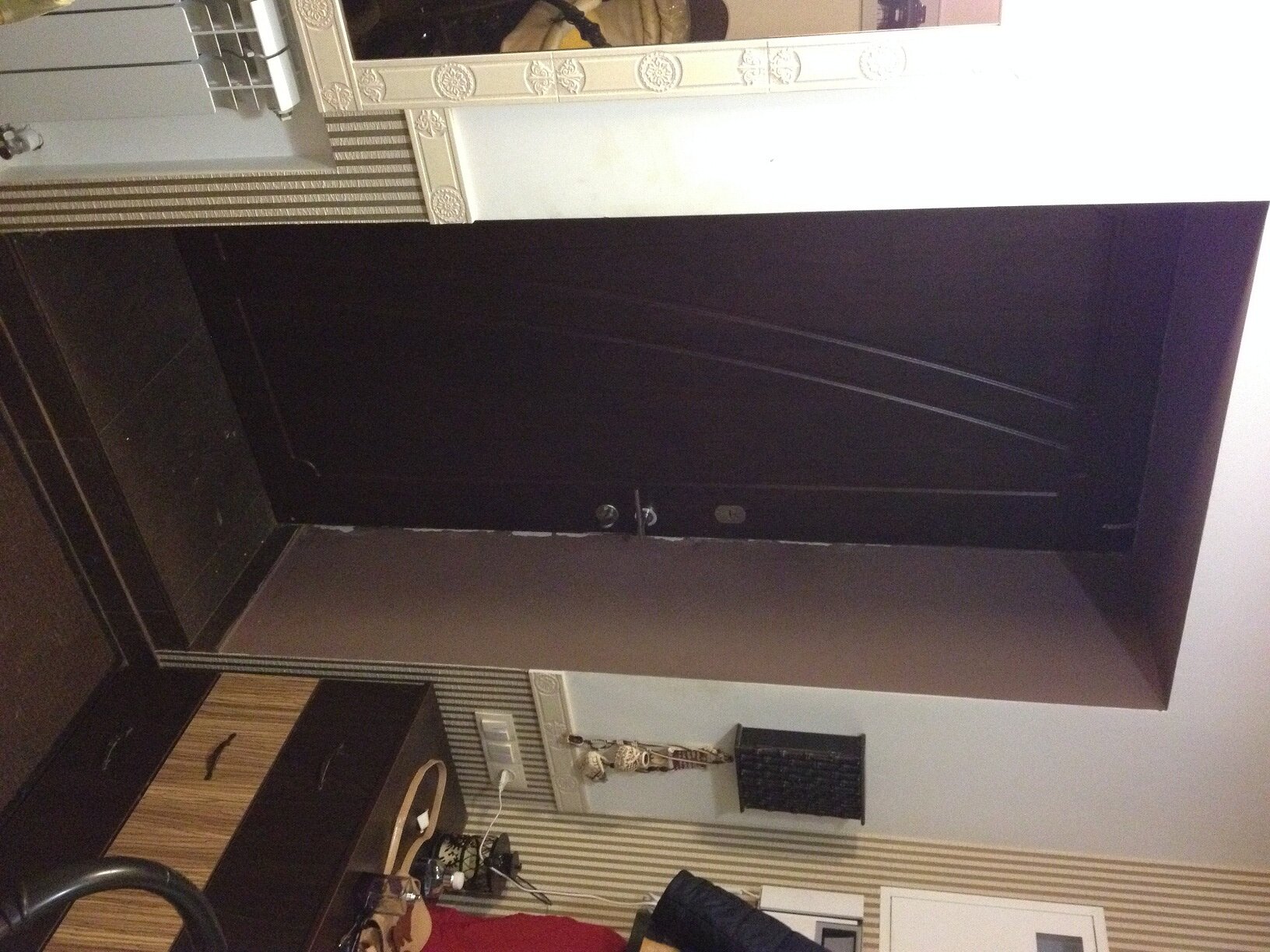

Посоветуйте пожалуйста, а то я уже себе голову сломал в поисках ответа.
Есть входная дверь в дом как на фото и есть такая проблема, что зимой замки и весь метал по толщине, либо течет (потеет) либо обмерзает из-за разницы температур. Иногда иней прям заходит в дом, на фото видно, что отслаивается краска.
Как решить эту проблему, с учетом того, что обычную дверь ставить не очень хочется - 1 метр всё таки каааак откроется,- ну вобщем на крайний случай (может съёмную хоть на летний период), может быть купить две гармошки распахнул зашел, но решит ли это проблему, или может быть ещё какой вариант существует.
Буду благодарен за комментарии
  • 1 місяць потому...
На оставшийся проем делаете коробку с порогом,врезаете по периметру уплотнитель.При установке коробку плотно подгоняете уплотнителем к полотну и крепите,ставите наличники.Таким способом эту проблему решали мы.Удачи и тепла Вам!!!!
