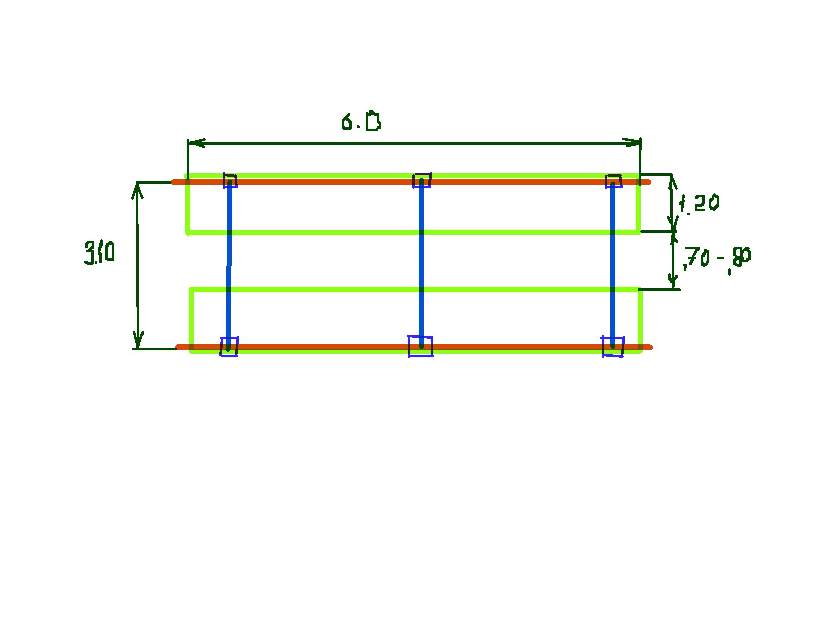

Karalex Опубліковано: 30 вересня 2013 Поділитись Опубліковано: 30 вересня 2013 Хотим сделать возле дома типа крытой стоянки с ямой - эстакадой. Красным на рисунке - это стенки из кирпича в 25см. Зеленым - плита перекрытия 6 на 1,5 пустотка. Синим - предполагаем швеллер 20 3шт поперек плит с опорой на кирпичные стенки. Концы швеллера опираются на металлические пластины по ширине стенки для равномерной нагрузки на стену. Швеллер заподлицо с кирпичной стенкой. То есть плита одним краем полностью лежит на кирпиче и еще на 3-х поперечных швеллерах. Может кто просчитает. А то что то подзабыл уже как это делать за 24 года. Нагрузка пусть будет бус - где то до 3х тонн распределенная. Хватит ли 20го швеллера? ПС. Кирпичные стенки уже есть. Вот и прикидаем как это там примастерить. Посилання на коментар Поділитися на інших сайтах More sharing options...
