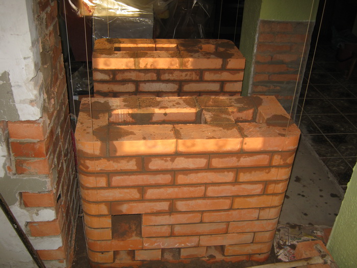

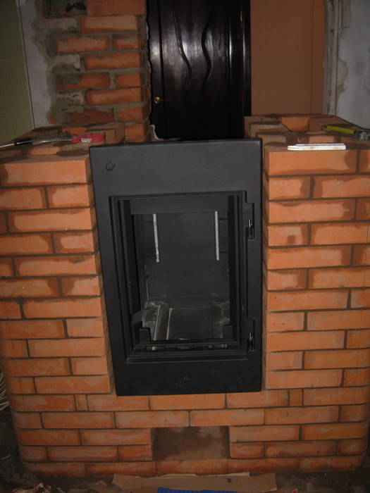

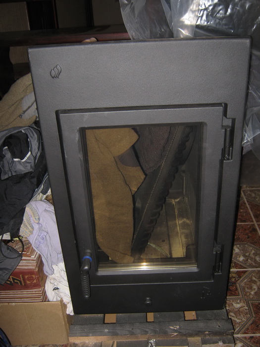

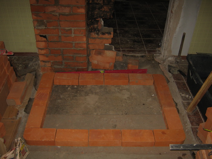

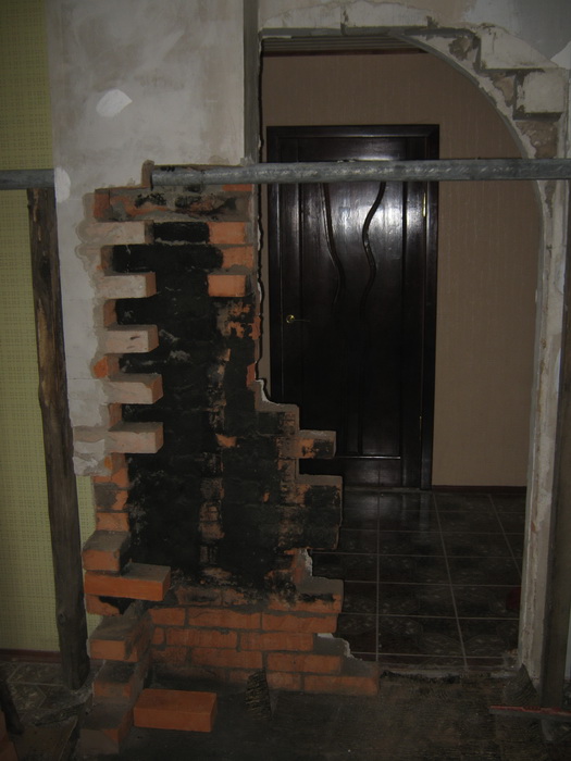

ОИК-4 Опубліковано: 28 вересня 2013 Поділитись Опубліковано: 28 вересня 2013 Начался очередной монтаж. Заказчиком была поставлена задача по отоплению дачного дома, отопительный агрегат должен иметь функции быстрого прогрева и аккумуляции. В качестве источника отопления была выбрана печная топка Шмид www.schmid.ru/cat/pechnye_topki/schmid/sh_11t/ В качестве теплоёмкого массива и каналов -кирпич красный.Дальнейшая отделка-штукатурка и керамика. До того стояла пленная печь которую "мастеровые"умудрились вставить в несущую стену . Всё разобрали. Начало. Посилання на коментар Поділитися на інших сайтах More sharing options...

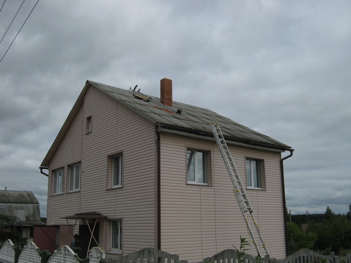

Алехандро Опубліковано: 30 вересня 2013 Поділитись Опубліковано: 30 вересня 2013 (змінено) Начался очередной монтаж. Заказчиком была поставлена задача по отоплению дачного дома, отопительный агрегат должен иметь функции быстрого прогрева и аккумуляции. В качестве источника отопления была выбрана печная топка Шмид... А по-подробнее можно, про сам дачный домик и про сам отопительный прибор? В каком климате домик, какова отапливаемая площадь, утепление какое, есть ли(будет ли) ещё какая нибудь система отопления в доме и т.п.? А то как то беспредметно получается. Ну слепил печник то что умеет, ну освоил денежные средства заказчика, ну пропиарился на форуме ну и что? Змінено 30 вересня 2013 користувачем Алехандро 1 Посилання на коментар Поділитися на інших сайтах More sharing options...
ОИК-4 Опубліковано: 30 вересня 2013 Автор Поділитись Опубліковано: 30 вересня 2013 А по-подробнее можно, про сам дачный домик и про сам отопительный прибор? В каком климате домик, какова отапливаемая площадь, утепление какое, есть ли(будет ли) ещё какая нибудь система отопления в доме и т.п.? А то как то беспредметно получается. Ну слепил печник то что умеет, ну освоил денежные средства заказчика, ну пропиарился на форуме ну и что? Про отопительный прибор рассказал, климат в Беларуси-холодно зимой.Больше никакой системы отопления нет. Домик дачный на фото. стены:газосиликат,кирпич,сайдинг. Плохо утеплена крыша 3-го этажа: вагонка, рубероид, шифер. Про пиар-смешно. Ну и ничего. Посилання на коментар Поділитися на інших сайтах More sharing options...
Алехандро Опубліковано: 30 вересня 2013 Поділитись Опубліковано: 30 вересня 2013 Про отопительный прибор рассказал, климат в Беларуси-холодно зимой.Больше никакой системы отопления нет. Домик дачный на фото. стены:газосиликат,кирпич,сайдинг. Плохо утеплена крыша 3-го этажа: вагонка, рубероид, шифер. Про пиар-смешно. Ну и ничего. В таком случае, заказчику не позавидуешь. Налицо, стандартная отсебятина от т.н. профессиональных печников - к дорогой железке пристраивается гуммозная куча резанного кирпича. Пичаль... 1 Посилання на коментар Поділитися на інших сайтах More sharing options...
ОИК-4 Опубліковано: 30 вересня 2013 Автор Поділитись Опубліковано: 30 вересня 2013 А по делу? К дорогой железке и должна приделываться теплоёмкая конструкция, печная топка для этого и предназначена. 1 Посилання на коментар Поділитися на інших сайтах More sharing options...
Viks Опубліковано: 30 вересня 2013 Поділитись Опубліковано: 30 вересня 2013 (змінено) В таком случае, заказчику не позавидуешь. Налицо, стандартная отсебятина от т.н. профессиональных печников - к дорогой железке пристраивается гуммозная куча резанного кирпича. Пичаль... Не знаю как там у вас в Москве В Скандинавии вставки облицовывают обычным полнотелым кирпичем Хотите делать суперизольногипсокартонные или газосиликатные сендвичи - делайте... Добавлено через 6 минут А по-подробнее можно, про сам дачный домик и про сам отопительный прибор? В каком климате домик, какова отапливаемая площадь, утепление какое, есть ли(будет ли) ещё какая нибудь система отопления в доме и т.п.? А то как то беспредметно получается. Ну слепил печник то что умеет, ну освоил денежные средства заказчика, ну пропиарился на форуме ну и что? Там похоже какую не поставь - будет мало На вид 120-150м2 * на 1,1-1,3квт/10м2 для Беларуси Как говорил Миша на примере австрийцев или норвегов - в летнем доме (для временного проживания) лучше иметь несколько небольших топок... чуть ли не в каждой комнате... Змінено 30 вересня 2013 користувачем Viks Посилання на коментар Поділитися на інших сайтах More sharing options...
Misha_k Опубліковано: 30 вересня 2013 Поділитись Опубліковано: 30 вересня 2013 Или ставить мощную конвекционную топку с разводкой воздуха по помещениям)) А вообще Viks, что в Москве, что в скандинавии, прежде, чем что то делать, нужно знать и понимать, что это даст на выходе(вернее все рассчитывать). Здесь налицо, "метод здуньский" по нашему "пальцем в жэ.." и как минимум абсолютное незнание элементарной школьной физики.. А хозяина дома на самом деле жаль, пичалька.. Видно, что у человека, итак немного денег, судя по крыше из шифера, а тут развели "печники" еще на заморскую дорогую топку, которая даже не нужно быть специалистом - не решит вопрос отопления этого дома. Тем более та пристроенная к ней гаргара из красного кирпича) Посилання на коментар Поділитися на інших сайтах More sharing options...
Алехандро Опубліковано: 30 вересня 2013 Поділитись Опубліковано: 30 вересня 2013 ...К дорогой железке и должна приделываться теплоёмкая конструкция, печная топка для этого и предназначена. Да, но не этот же, убогий кирпичный печной щиток, который как отопитель, абсолютно бесполезен в таком доме. Да и сама эта прекрасная и довольно дорогая топка, с её 10кВт в номинале, здесь не то чтобы бесполезна, но явно мала по мощности, т.к. для компенсации тепло-потерь такого домика, даже в климате РБ, её нужно будет топить непрерывно, (какой там ещё тепло-аккумулятор?), причём в комнате где будет располагаться печка, будет баня, а в спальнях дубак! 1 Посилання на коментар Поділитися на інших сайтах More sharing options...

ОИК-4 Опубліковано: 30 вересня 2013 Автор Поділитись Опубліковано: 30 вересня 2013 Не знаю как там у вас в Москве В Скандинавии вставки облицовывают обычным полнотелым кирпичем Хотите делать суперизольногипсокартонные или газосиликатные сендвичи - делайте... Добавлено через 6 минут Там похоже какую не поставь - будет мало На вид 120-150м2 * на 1,1-1,3квт/10м2 для Беларуси Как говорил Миша на примере австрийцев или норвегов - в летнем доме (для временного проживания) лучше иметь несколько небольших топок... чуть ли не в каждой комнате... Там несколько топок негде ставить,3-й этаж отсекают плотной дверью,чтобы тепло не уходило, в дальнейшем будут менять кровлю и проведут утепление.Домик не такой уж большой, на первом этаже есть гараж. Добавлено через 2 минуты Да, но не этот же, убогий кирпичный печной щиток, который как отопитель, абсолютно бесполезен в таком доме. Да и сама эта прекрасная и довольно дорогая топка, с её 10кВт в номинале, здесь не то чтобы бесполезна, но явно мала по мощности, т.к. для компенсации тепло-потерь такого домика, даже в климате РБ, её нужно будет топить непрерывно, (какой там ещё тепло-аккумулятор?), причём в комнате где будет располагаться печка, будет баня, а в спальнях дубак! Тема как называется? вот отчет по монтажу и эксплуатации и будет сделан. Пока установил топку, тяжелая,пришлось разобрать почти полностью. Посилання на коментар Поділитися на інших сайтах More sharing options...
Алехандро Опубліковано: 30 вересня 2013 Поділитись Опубліковано: 30 вересня 2013 ...Согласен - отопить всю дачу не сможет - так 1-2 комнаты протопить немного А в чём тогда смысл этой разводки клиента на топку Шмид и на бесполезную(и не дешёвую) кладку из кирпича? Ведь только за её стоимость(за Шмид), можно было смонтировать простую и надёжную водяную систему отопления или оплатить за работу по постройке нормальной(достаточной мощности) кирпичной печи(сам кирпич стоит сравнительно недорого). Если уж средства позволяют, то и приобретать надо было что то более подходящее, по мощности и по функционалу, именно для дачи. Конечно же, если клиент сам настоял именно на этом изделии, то тут уж хозяин барин, но всё равно, нормального отопителя, на основе топки мощностью 10кВт, для этого домика не получится. А печнику что, лишь бы клиент заплатил и ладно... Посилання на коментар Поділитися на інших сайтах More sharing options...

ОИК-4 Опубліковано: 30 вересня 2013 Автор Поділитись Опубліковано: 30 вересня 2013 А в чём тогда смысл этой разводки клиента на топку Шмид и на бесполезную(и не дешёвую) кладку из кирпича? Ведь только за её стоимость(за Шмид), можно было смонтировать простую и надёжную водяную систему отопления или оплатить за работу по постройке нормальной(достаточной мощности) кирпичной печи(сам кирпич стоит сравнительно недорого). Если уж средства позволяют, то и приобретать надо было что то более подходящее, по мощности и по функционалу, именно для дачи. Конечно же, если клиент сам настоял именно на этом изделии, то тут уж хозяин барин, но всё равно, нормального отопителя, на основе топки мощностью 10кВт, для этого домика не получится. А печнику что, лишь бы клиент заплатил и ладно... Достаточно мощной кирпичной печи? Хороший слоган. У заказчика задача получить тепло конвекционное сразу по приезду и в дальнейшем топить теплоемкую конструкцию. У нас регион не москва, цены на кладку православные. За печника говорить не надо, я строю, не вы. Хотите поучаствовать в тестировании-милости к нам. Посилання на коментар Поділитися на інших сайтах More sharing options...

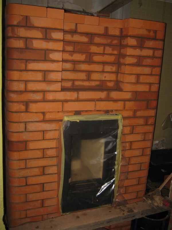

ОИК-4 Опубліковано: 3 жовтня 2013 Автор Поділитись Опубліковано: 3 жовтня 2013 Осталось 2 ряда и подключение к коренной трубе. Заказчики пока выбирают керамику для печи. 1 Посилання на коментар Поділитися на інших сайтах More sharing options...
yanka Опубліковано: 4 жовтня 2013 Поділитись Опубліковано: 4 жовтня 2013 Илья-нормальный ход.Та же теплоемкая симметричная печь тока с мет.топкой.Всем известно как напряжно топливник из шамота городить, как его перекрыть и как сберечь его от разрушения, а тут-- готовый. Кстати а как там предусмотрено отобрать тепло по приезду? Не видно никаких конв.дырок? Посилання на коментар Поділитися на інших сайтах More sharing options...
Алехандро Опубліковано: 4 жовтня 2013 Поділитись Опубліковано: 4 жовтня 2013 Скажите, Вы все так сделали у себя как здесь написали? Что конкретно, Вы имеете в виду? Добавлено через 14 минут Илья-нормальный ход. Та же теплоемкая симметричная печь тока с мет.топкой.Всем известно как напряжно топливник из шамота городить, как его перекрыть и как сберечь его от разрушения, а тут-- готовый. Да чего тут нормального то? Это же надо так развести клиента, чтобы замуровать в обычную кирпичную печь, топку стоимостью как 2 теплоёмкие печи? Да и какие, у опытного печника, могут быть трудности с выполнением топливника из шамотного кирпича? Именно выполнить топливник, а не городить. 1 Посилання на коментар Поділитися на інших сайтах More sharing options...
