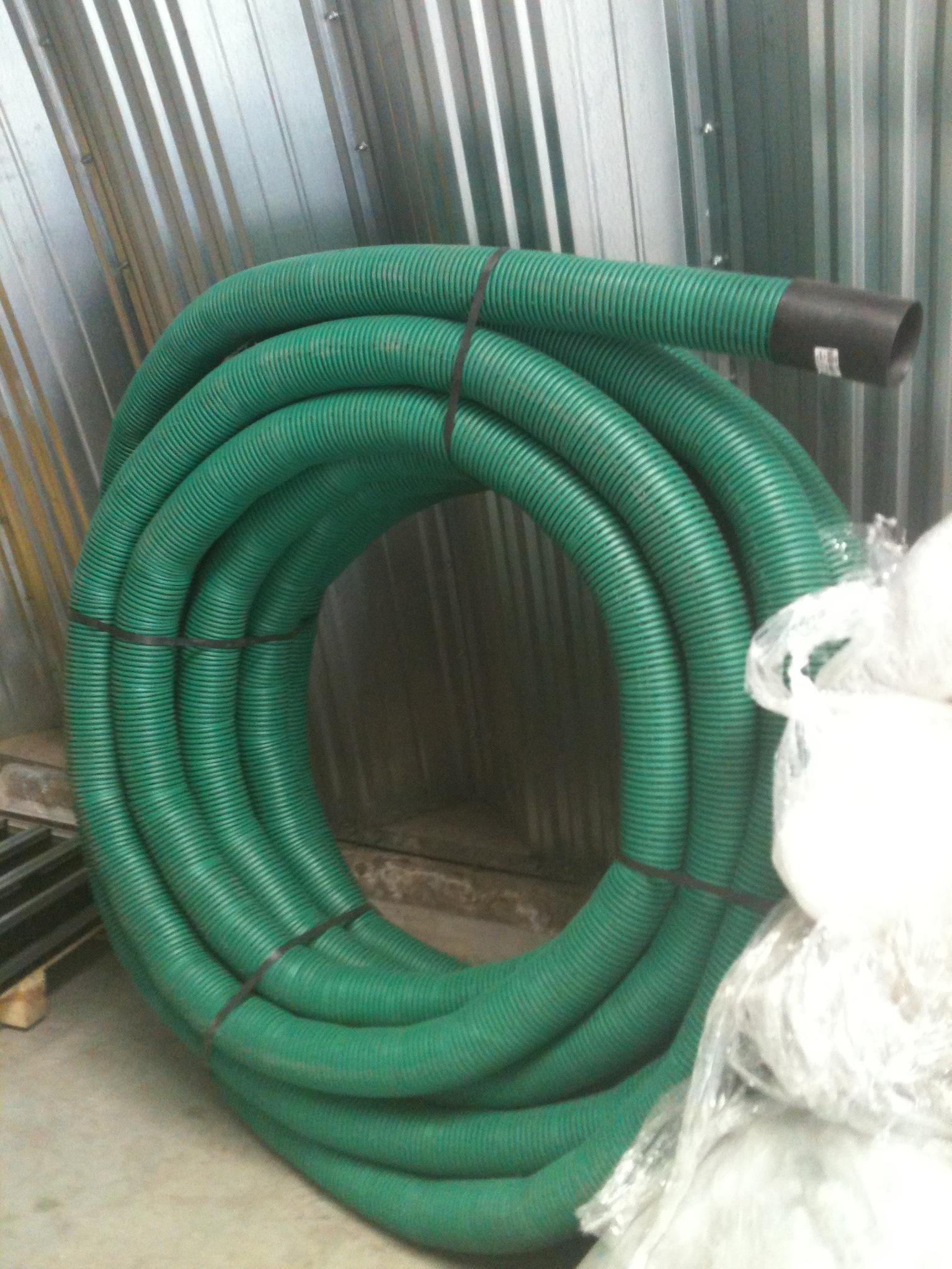

Двухслойные трубы несгибаемые и идут по 6 м?
IMG_0519.thumb.jpg.1c0222b432656a0163b83f05294dad28.jpgIMG_0520.thumb.JPG.a3b50b00bbcab1950190dc6c170f4403.JPGЖелтая-однослойная, зеленая-двухслойная, бухты по 50м.

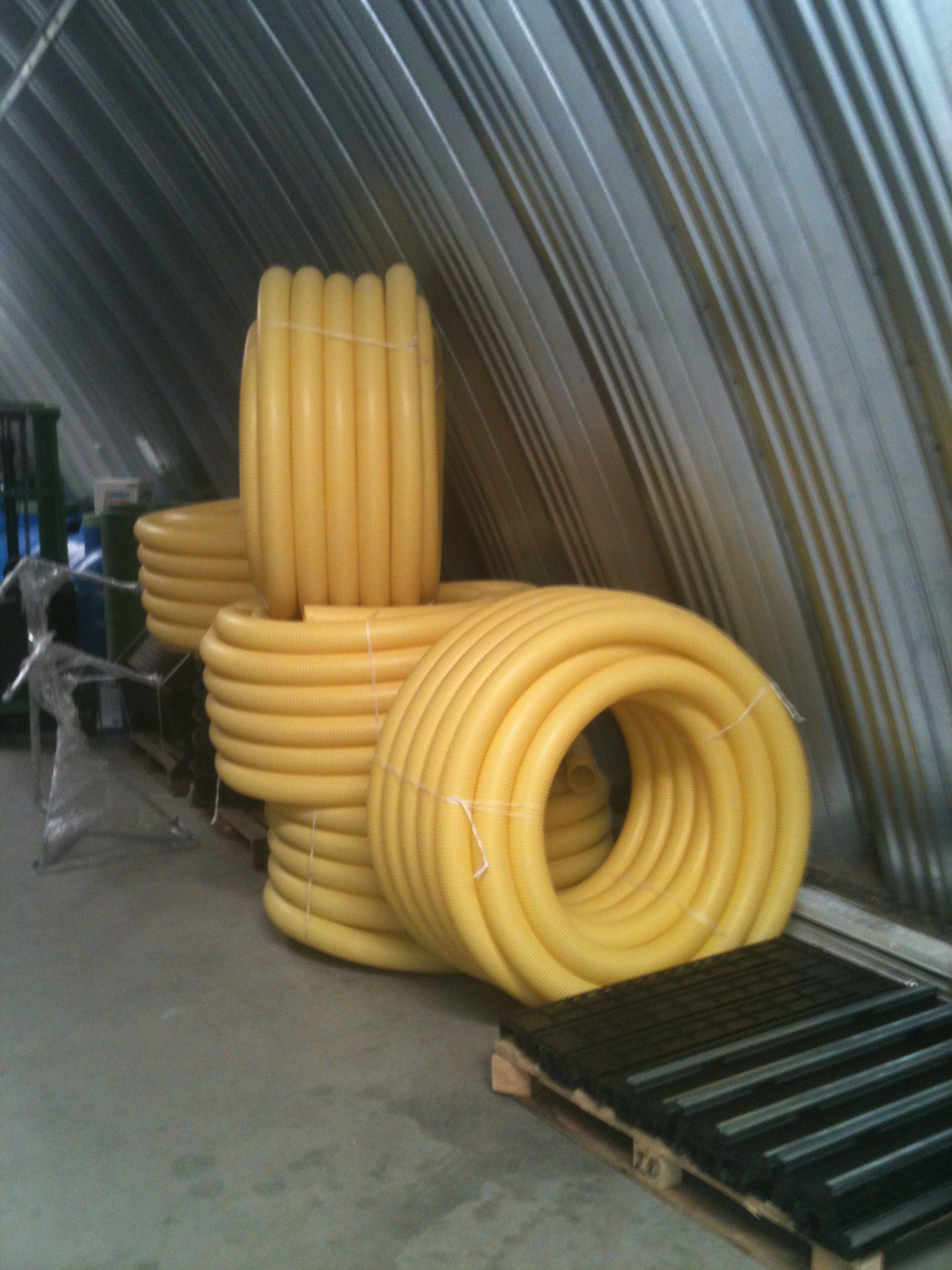

остальное самое дешёвое -труда желтая 110мм 15гр вдоль одной стены( кстати , я на неё становился при укладке и вес 80кг легко держит)
Однослойная? Без геотекстиля?
и за 6гр диаметром 50мм вдоль другой.
Тоже дренажная жёлтая?

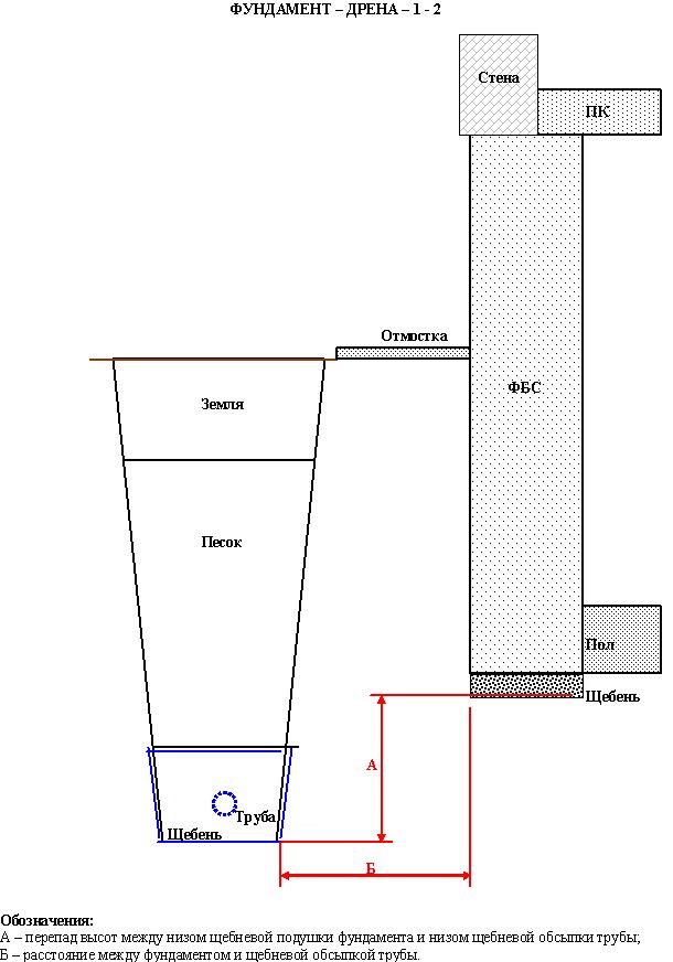

1. На каком уровне труба по отношению к подошве фундамента?
2. Выше песка засыпалась земля? Какой слой?
3. Как контролировали "ровность" трубы?

Как проверить коэффициент фильтрации песка
то 30 см перепада при отступе в 50 см может привести к вымыванию грунта под фундаментом.
Чем дальше от подошвы дренаж - тем глубже.
При размещении ДТ в 50 см. от подошвы рекомендовали размещение ДТ на 30 см ниже уровня подошвы.
Вот правильно задан вопрос:beer:, все спрашивают: на какой глубине дренаж, а это что, яма,песок геотекстиль или труба, я положил трубу от подошвы 20 см в высшей точке залегания трубы( от верха 110 10см до подошвы),есть у меня подозрение что вода по щебню тоже идёт:)...)
Геотекстиль я засыпал РЕЧНЫМ песком, потом ещё см 10-15 всем что осталос от стройки, (грязный песок со щебнем, овражный песок ,отсев а потом грунтом который выкопал, лишнее разровнял, траву не сеял, так как понимал ,ч то сядет -так и есть см 10-15 просело
Как контролировали "ровность" трубы?:), не ожидал такого вопроса от человека который построил дом, тогда подробно
сначала зашёл в цоколь, у меня там окно, померял рулеткой от пола до начала окна, допустим(не помню) 180см, добавляю +8см(стяжка),+5 см пенопласт,+35 см плита итого 228, это у меня подушка плиты, + 20 (10от трубы ,10 труба)+10 щебень+10 песок , получилось 268(не от земли:), а от окна). Забил арматуру в метре от начала траншеи, перенёс водяным уровнем уровень окна,забил вторую арматуру за 1м от конца траншеи, и перенес метку и на неё, так как нужен уклон, то отложил 10 см вверх по арматуре, натянул верёвку между арматурами, взял деревяный брусок 2х4 и длинной 3м,отложил 2.68м(изолентой), это и есть дно траншеи до верёвки,прокопал траншею-проверил,перемотал изоленту на 10 см , сасыпал песком - проверил,перемотал ещё на 10см ,засыпал щебень- проверил .Бросили
трубу,придавили конец, насыпали сверху щебень,что бы труба не подымалась,я на ней стоял а сын щебень из ведра сыпал,насыпал -отошел

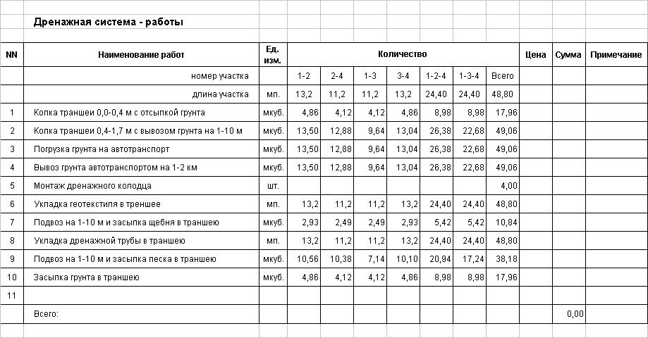

Остались нераскрытыми следующие вопросы по дренажной системе:
Сообщение #1:
1.3. Какие дренажные колодцы могут быть альтернативой заводским из полиэтилена по 3000-4000 грн. за штуку?
1.4. Возможно ли поэтапное строительство дренажной системы отдельными участками между колодцами или участками по 5-7 м?
1.5. Какая может быть стоимость работ:
а) копка траншеи
б) устройство дрены (колодцы, труба, щебень, геотекстиль)
в) засыпка траншеи песком и землёй
г) перевоз щебня, песка и земли.

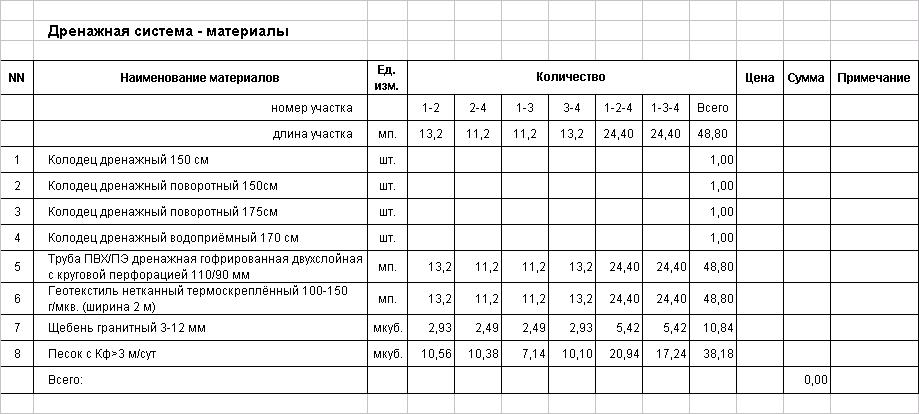

Сообщение #2:
2.3. Как быть с глубиной заложения дренажных труб, если расстояние между КД-1 и КД-4 составляет порядка 25 м, что на каждый 1/2 см уклона трубы на погонный метр даст в итоге перепад высот в 25/50 см?
2.7. Чем можно заменить тканевые жгуты в дренажных трубах?
2.8. Действительно ли гранитный щебень обсыпки должен быть меньше размера впадин гофры и без обломков с острыми кромками?
2.9. Можно ли щебень, не примыкающий к дренажной трубе, частично заменить керамзитом 5-20 мм? (Имеется в наличии).
2.13. Как проверить коэффициент фильтрации песка?

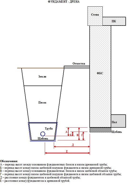

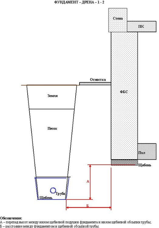

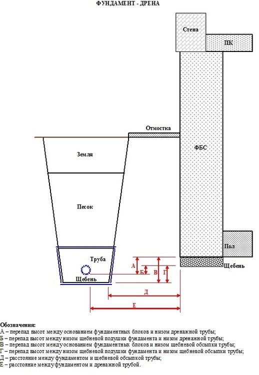

Вопросы по схеме:
1. Какое максимальное расстояние (на схеме Д) от фундамента дома до щебневой обсыпки дренажной трубы без потери эффективности дренажной системы по защите дома от подтопления?
2. От чего правильно отсчитывать уровень фундамента дома: от основания фундаментных блоков или от низа щебневой подушки фундамента?
3. От чего правильно отсчитывать уровень дрены: от низа дренажной трубы или от низа щебневой обсыпки трубы?
4. Какая формульная зависимость между перепадом высоты (на схеме А, Б, В или Г) и расстоянием (на схеме Д или Е)?
5. Какие факторы влияют на изменение допустимого перепада? (Например, поправочные коэффициенты в зависимости от типа грунта).
6. Какие мероприятия позволяют уменьшить влияние большого перепада при малом расстоянии?

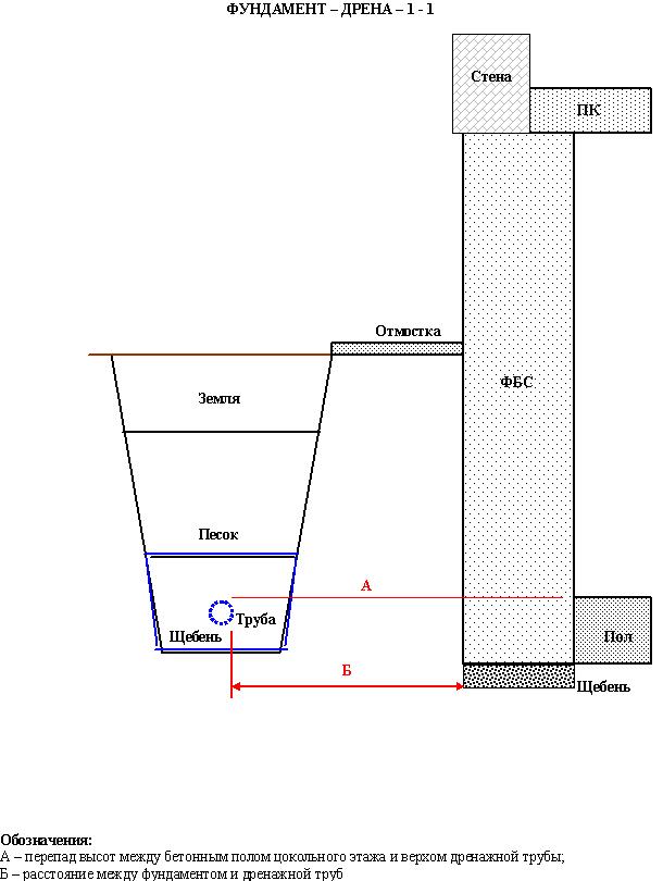

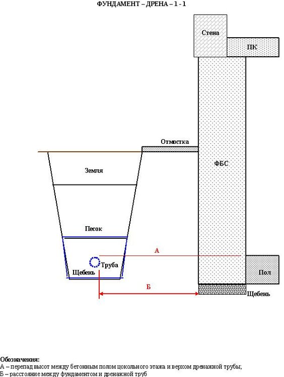

Решил поступить следующим образом: так как бетонный пол выше подошвы фундамента, дренажная труба в районе КД-1 будет стартовать от уровня бетонного пола (верх трубы = поверхность пола), т.е. на уровне +20 см. Тогда возде КД-4 верх дренажной трубы будет на 30 см ниже подошвы фундамента, а низ щебнёвой обсыпки дренажной трубы на уровне -55 см. При расстоянии Б=100 см высота А=55 см может быть критичной из-за возможного вымывания грунта под фундаментом. Так или я не прав?

Ещё один вопрос. Расстояние каждого плеча дренажной системы (от ДК-1 до ДК-4) составляет порядка 25 м. При уклоне дренажной трубы в 2-3 см на каждый погонный метр это даст перепад по высоте между ДК-1 и ДК-4 в 50-75 см. Если из ДК-1 низ дренажной трубы выйдет на уровне низа фундаментных блоков, то в ДК-4 низ дренажной трубы войдёт на уровне ниже на 50-75 см от низа фундаментных блоков. При расстоянии от дренажной трубы до фундамента порядка 70-100 см такой перепад высот может быть критичным, так как есть опасность вымывания земли из под фундамента в дренажную систему. Возможно, как вариант, стоит отодвинуть дренажную систему от дома?
Вопросы по схеме:
подобный вопрос, можно решить зная дренирующую способность грунта.
к примеру если у вас синняя глина то чем ближе к фундаменту тем эффективнее дренаж.
если у вас песок, то можно в полтора метра отступить, и все будет хорошо работать.
что касается вашего вопроса об уклонах и вымывания грунта из под фундамента, то при должном уплотнении дрены и слое геотекстиля, грунту будет некуда вымываться.
Ближе к супескам до 2 м, а дальше слой глины.
тут вопрос больше профильным специалистам, но думаю что ваша схема будет нормально работать. А ось трубы я бы опустил на 10-15см ниже плоскости, самой нижней точки фундамента.
Что именно и как технологически уплотнить?
в идеале грунт в пятне дренирования. То есть под домоми и за пределами дрены, хотя бы на метр, грунт должен быть однородным и уплотненным. Все что ниже плоскости фундамента делается соответсвенно до заливки. Ну а сама дрена послойно трамбуется с проливкой водой.
Есть еще момент, что от типа грунта и его водонасыщенности, могут применяться вертикальные шурфы для понижения уровня воды, во всем пятне фундамента но у вас это уже применить невозможно.
Все эти рекомендации носят исключительно бытовой характер, основаный на здравом смысле и знаниях физики, я не занимаюсь водоотведением профессионально.
Но ключевые моменты на которые нужно опираться, когда планируете дренаж вам уже писал ранее Мамай. Не зная их наверняка и не имея сертифицированного специалиста в этой области, все работы делаются фактически на глаз. Я не говорю что плохо, но малопрогнозируемо!
