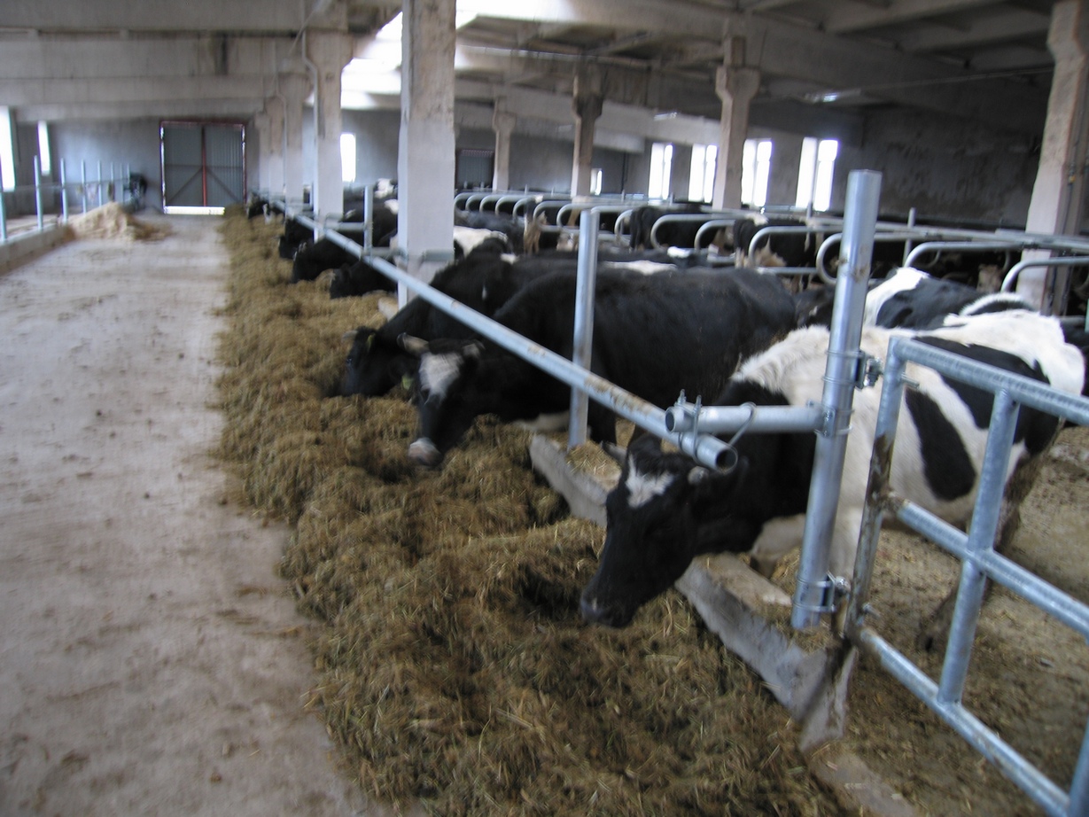

Мы тут решили производить высококачественное молоко на нашей молочной ферме, но обнаружили что немного не дотягиваем до высшего сорта по бактериальному загрязнению.
Возникла мысль, что одна из причин - вода.

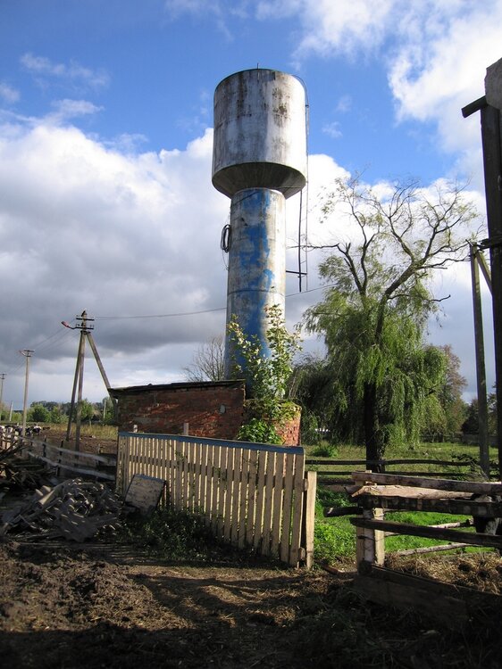

Водоснабжение идет со скважины 100 м и башню Рожновского.
Посоветуйте чем/как быстро провести дезинфекцию башни?
Думаю, что она не чистилась и дезинфицировалась с советских времен...

Дело в том, что провести дезинфекцию мало, нужно еще обеспечить постоянное обеззараживание воды.
Хлорсодержащими растворами промыть емкости и магистрали и установить постоянное обеззараживание.

Очень даже вероятно. но технически верно и экономически оправдано обеззараживать локально "после", мытье конкретно башни ничего не даст, необходимо постоянно что-то дозировать перед башней, это уже другой разговор.

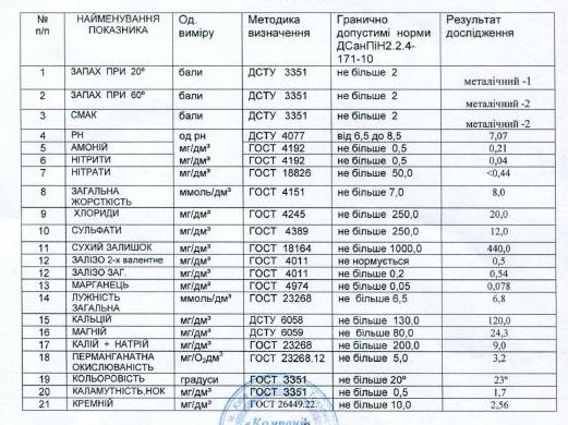

Кстати делал анализ воды - превышение по железу, остальное вроде более-менее.

Сделайте баканализ по этапам:перед башней, в башне, после башни, на раздаче воды.Показатели основные: ОМЧ и коли, неплохо ещё , потенциальная патогенка, её делать может только СЭС, как минимум, районного уровня, а ОМЧ и коли - практически любой водоканалишко в своей баклаборатории.
В зависимости от результатов, неплохо сделать ревизию башни изнутри, возможно, предусмотреть пескоструй (или просто металлическая щётка) и антикор. Думаю, с учётом небольшого "плеча" по доставке можно дозировать гипохлорит натрия (Белизна), так, чтобы остаточный хлор держать не 0.5, а даже 0.3 мг/л.Плюс, возможно, ВОЗМОЖНО, ультрафиолет.Всё это нужно обдумывать , имея больше цифири:химанализ, баканализ, расход пиковый.Важно не забить поверхность УФ- лампы при подаче воды, если она жёсткая и с железом.
Дезинфекция гипохлоритом, можно хлорной известью( дозы примерно, в пересчёте на 50 мг/л хлора , будет, думаю, достаточно) делается по мотивам дезинфекции в колодце. Конечно, нужно знать объём башни(полный, под завязку!)Но для этого нужно убедиться, что бактериология идёт именно из башни.
Можно делать дезинфекцию полигуанидинами, можно этонием, но это дороговато, конечно, гпх натрия , по цене, вне конкуренции.Вообще, возможно, для постоянных дезинфекций всего комплекса Вам понадобится много гипохлорита натрия.Тогда нужен электролизёр или постоянный канал поставок товарного гипохлорита.Электролизёр можно сделать, с гигиеной на собственно "машину" и на продукт, но не думаю, что это будет рационально, строго говоря.Надо считать, прикидывать..
