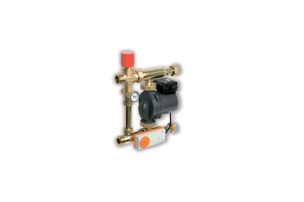

smrnv Опубліковано: 23 вересня 2013 Поділитись Опубліковано: 23 вересня 2013 Мастера, если кто использовал в работе смесительный узел теплого пола Watts Isoterm, или знает его устройство, помогите разобраться: как эта штука работает? А именно, не видно какой-либо регулировки на байпасе. Как тогда понять, как распределяется расход между коллекторами и байпасом. Или его сечение настолько мало, что не влияет заметно на расход через теплый пол? Посилання на коментар Поділитися на інших сайтах More sharing options...

smrnv Опубліковано: 24 вересня 2013 Автор Поділитись Опубліковано: 24 вересня 2013 Да, хотелось бы понять, как расход через байпас меняется (или не меняется?), т.е. от чего он зависит. Только от его внутреннего сечения? Или еще что-то есть, чего на картинке не видно. Посилання на коментар Поділитися на інших сайтах More sharing options...

naupv Опубліковано: 24 вересня 2013 Поділитись Опубліковано: 24 вересня 2013 Если Вы не будете использовать электрические сервопривода на обратке, то закройте байпас вообще. Этот узел регулирует проток как термоголовой, так и накладным датчиком от насоса, который в свою очередь включает и выключает насос по мере надобности. Посилання на коментар Поділитися на інших сайтах More sharing options...
smrnv Опубліковано: 24 вересня 2013 Автор Поділитись Опубліковано: 24 вересня 2013 (змінено) naupv писав: Если Вы не будете использовать электрические сервопривода на обратке, то закройте байпас вообще. Этот узел регулирует проток как термоголовой, так и накладным датчиком от насоса, который в свою очередь включает и выключает насос по мере надобности. Не буду. А как его закрыть? снять что ли? Правда, в описании написано, что чувчтвительный элемент термостата "омывается потоком через байпас". Но вопрос гидравлики по-прежнему в силе. Змінено 24 вересня 2013 користувачем smrnv Посилання на коментар Поділитися на інших сайтах More sharing options...
naupv Опубліковано: 24 вересня 2013 Поділитись Опубліковано: 24 вересня 2013 smrnv писав: А как его закрыть? Закрутить полностью ту балбешку на байпасе. И что там с гидравликой не то? Поплавки опускаются? Если да, то установите везде одинаковый расход и спите спокойно. Посилання на коментар Поділитися на інших сайтах More sharing options...
Interso Опубліковано: 24 вересня 2013 Поділитись Опубліковано: 24 вересня 2013 smrnv писав: Мастера, если кто использовал в работе смесительный узел теплого пола Watts Isoterm, или знает его устройство, помогите разобраться: как эта штука работает? А именно, не видно какой-либо регулировки на байпасе. Как тогда понять, как распределяется расход между коллекторами и байпасом. Или его сечение настолько мало, что не влияет заметно на расход через теплый пол? Нет там на байпасе никакой регулировки,в самом клапане сечение на байпас меньше которого достаточно для нормальной работы. www.teplograd.ru/docs/inst_watts_isotherm.pdf 1 Посилання на коментар Поділитися на інших сайтах More sharing options...
smrnv Опубліковано: 24 вересня 2013 Автор Поділитись Опубліковано: 24 вересня 2013 naupv писав: И что там с гидравликой не то? Я вот что имел в виду. Если есть несколько веток радиаторов, считается, что по-хорошему их надо балансировать. А ветка теплого пола чем хуже? Если с одного коллектора все идет. Но как-то этот момент редко упоминается (одно из исключений Валтек). При байпасе на входе еще непонятнее. Или расчет только на то, что Interso писав: в самом клапане сечение на байпас меньше Но все равно как-то не очень красиво. Посилання на коментар Поділитися на інших сайтах More sharing options...
Interso Опубліковано: 24 вересня 2013 Поділитись Опубліковано: 24 вересня 2013 smrnv писав: Но все равно как-то не очень красиво. Watts серьёзная фирма,плохого не делает. В смесительном узле от Джакомини там вообще короткозамкнутый байпас без какой либо регулировки и ничего работает и я считаю одно из лучших технических решений. Посилання на коментар Поділитися на інших сайтах More sharing options...
smrnv Опубліковано: 24 вересня 2013 Автор Поділитись Опубліковано: 24 вересня 2013 Interso писав: В смесительном узле от Джакомини там вообще короткозамкнутый байпас без какой либо регулировки и ничего работает и я считаю одно из лучших технических решений. Может быть в таких случаях добавляют какой-нибудь балансировочный вентиль на входе. Приходилось Вам с таким сталкиваться? Посилання на коментар Поділитися на інших сайтах More sharing options...
naupv Опубліковано: 25 вересня 2013 Поділитись Опубліковано: 25 вересня 2013 smrnv писав: Если есть несколько веток радиаторов, считается, что по-хорошему их надо балансировать. Не всегда. Теплый пол балансируется расходомерами, это и есть своеобразные балансиры. А Вы свою систему уже запускали, или просто придумываете перед запуском возможные причины не правильной работы? 1 Посилання на коментар Поділитися на інших сайтах More sharing options...
smrnv Опубліковано: 25 вересня 2013 Автор Поділитись Опубліковано: 25 вересня 2013 naupv писав: Вы свою систему уже запускали, или просто придумываете перед запуском возможные причины не правильной работы? Нет, надо смесительный узел купить, решил для очистки совести поинтересоваться чужим опытом По балансировке теплого пола понятно, непонятно что происходит на входе узла - хоть байпас и "тоненький", но все же это не ветка с несколькими радиаторами, что он на себя возьмет, вот вопрос? Посилання на коментар Поділитися на інших сайтах More sharing options...
